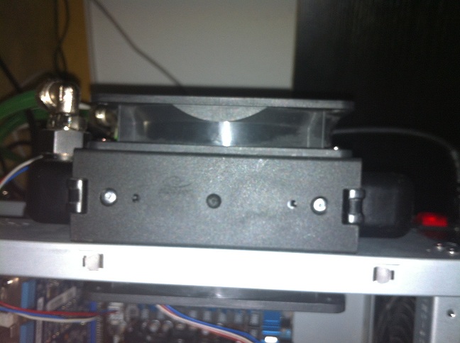

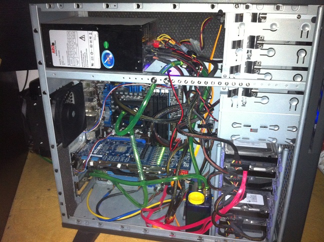

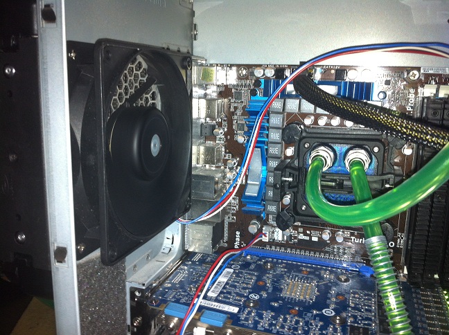

Im Anhang habe ich mal schnell ein paar Bilder davon
Last 50 grad bei Wasser ist echt viel, da wundert es mich kaum warum die Lüfter dann um Hilfe heulen.
Steht der pc unter einem Tisch? Ich würde mal die Anbringung des Radi ändern und schauen was dann passiert, sonst sehe ich keine gescheite Möglichkeit das zu drosseln weil die Daten sagen ja es ist zu warm.
Am Radiator zwei Lüfter anzubringen die in ihrer Wirkung entgegengesetzt angebracht sind ist kontraproduktiv. Besser nur ein Lüfter, als zwei die entgegengesetzt angebracht sind.
@Zorb_Muc: die Lüfter laufen nicht entgegengesetzt... der interne bläst raus und der externe zieht die Luft vom Radi weg.
