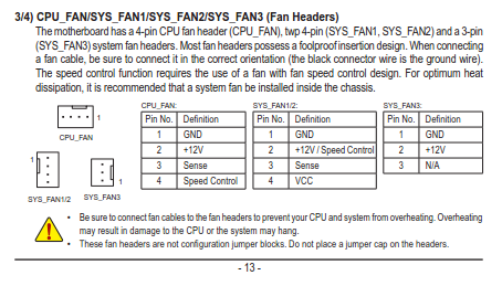

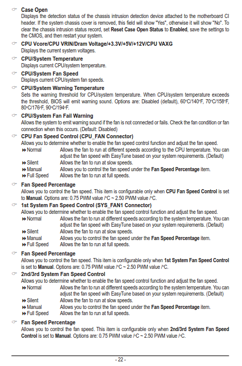

Handbuch Seite 22
Und wie du sehen kannst, gibt es dort vorgefertigte Profile wie Normal, Silent, Manual und Full Speed.
Und lediglich die PWM-Lüfter an SYS_FAN 1 bzw. 2 kann man auch noch einmal separat via Fan Speed Percentage regeln.

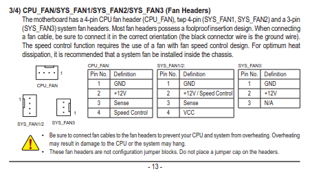

SYS_FAN 3 kann nicht via PWM-Einstellung(en) geregelt werden, da nur ein 3 Pin Anschluss - siehe Seite 13
Ob 3-Pin, oder 4-Pin am MB verbaut wurde sagt noch nichts aus ( einige haben 4-Pin wo der vierte nicht verdrahtet ist ).
PWM geht bei 3-Pin und 4-Pin, wobei man bei einiges MBs zwischen PWM und Spannungsregulierung umschalten kann ( selten, da um einiges aufwendiger als PWM )..

Es ist fast immer PWM, nur eben oft ( ausser bei CPU Fan ) über Pin2 und nicht über Pin4 damit auch 3Pin Lüfter gesteuert werden können.
Stocki13 schrieb:
bei dem oben genannten board lassen sich nur PWM-gesteuerte lüfter anschließen, ein 3-pin-lüfter-anschluss der voltgesteuert ist, passt zwar auch auf einen 4pin-anschluss - würde dann aber permanent mit 12v drehen!
Das ist falsch - bei Fan1&2 wird es über Pin2 gesteuert. Das ist optimal für 3Pin Lüfter, aber nur halbgar für 4Pin Lüfter da diese eigentlich über Pin4 gesteuert werden ( erklärt auch wieso sie dann nicht so weit mit der Drehzahl runtergehen ).
Im Text ist "2nd/3rd System Fan Speed..." auch zusammengefasst und in der Beschriftung zu Fan3 steht nichts betr. "Speed Control" - was stimmt wusste also nicht mal der Hersteller^^

Beschwerden bitte direkt an den Hersteller richten ;) - wobei hier eigentlich nur SysFan3 unklar ist und ich bin mir ziemlich sicher, dass es mit SysFan2 parallel geschaltet ist.
