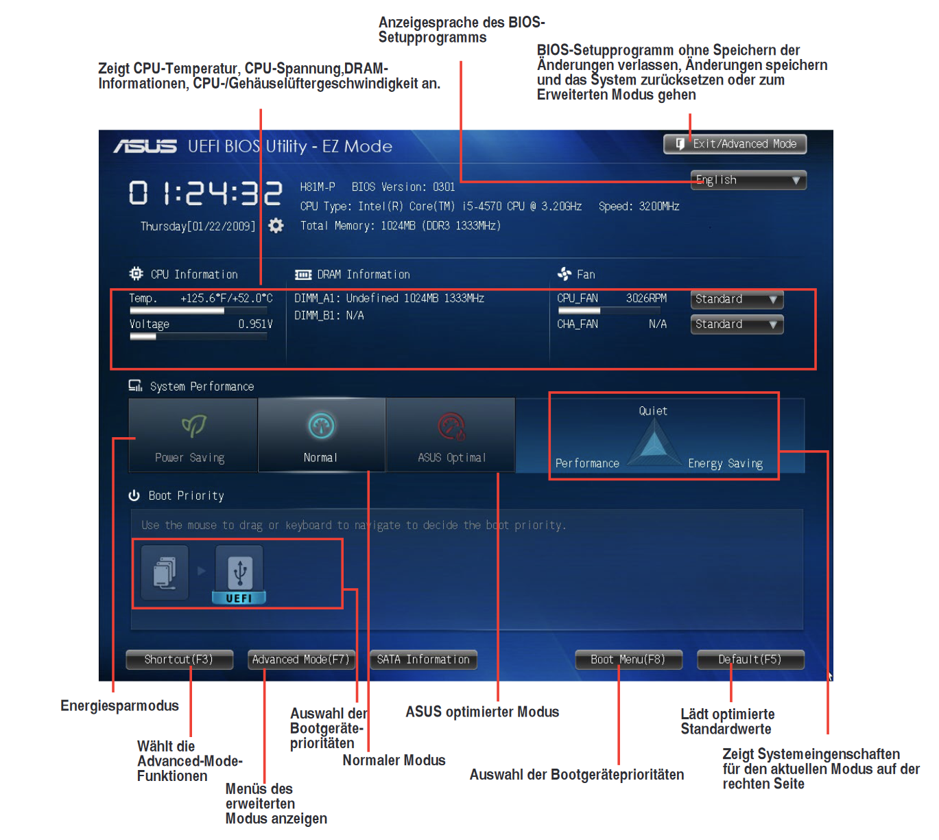

https://dlcdnets.asus.com/pub/ASUS/mb/LGA1150/H81M-P/G9807_H81M-P_User_Manual.pdf
Seite 2-13 bzw. Unterpunkt 2.7 Monitor-Menü
Das sist sichtbar wenn das Bios auf Erweiterte Ansicht gestellt ist.
Dort kann man jeweils für CPU und Case:
  • Q-Fan AN/AUS schalten
  • Fanspeed low limit
  • Fan profile
einstellen.
Ich würde das niedrigste low limit wählen. und das leiseste Profil
evtl. ist bei Profil auch Custom bzw benutzerdefiniert möglich.
hoffe das hilft

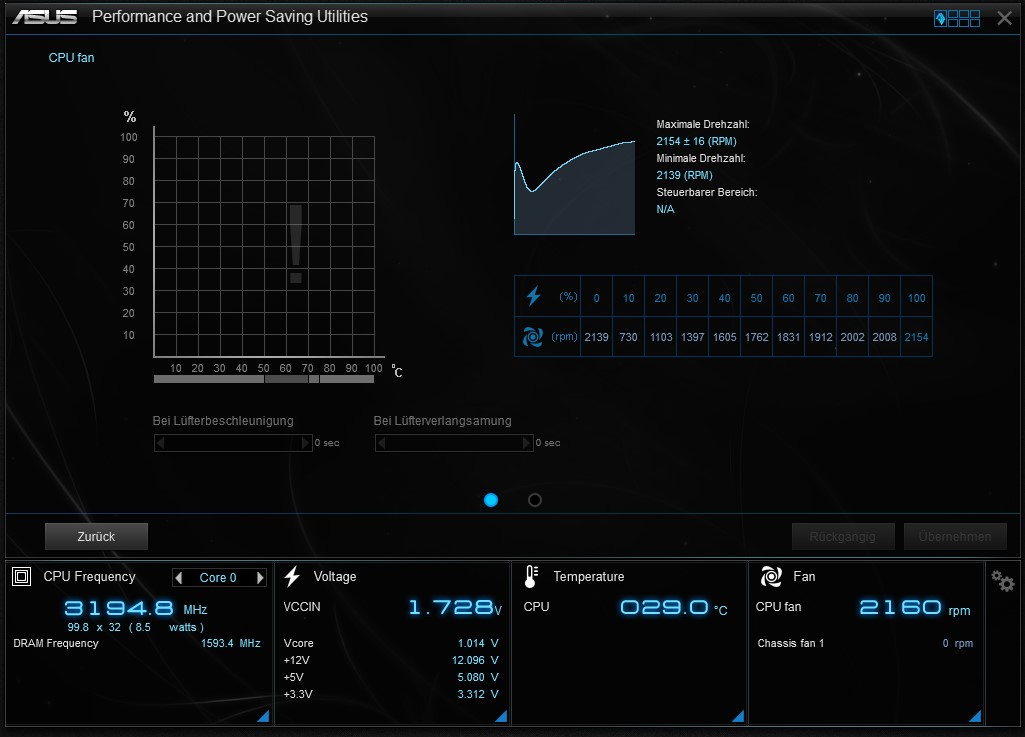

Ich kann keine Lüfterkurve erstellen, da er als Minimum schon 2000 rpm vorgibt (in der AI Suite), obwohl der CPU Lüfter mit 600 - 2000 rpm ausgewiesen ist.

So sieht die AI Suite bzgl. CPU Lüfter bei mir aus

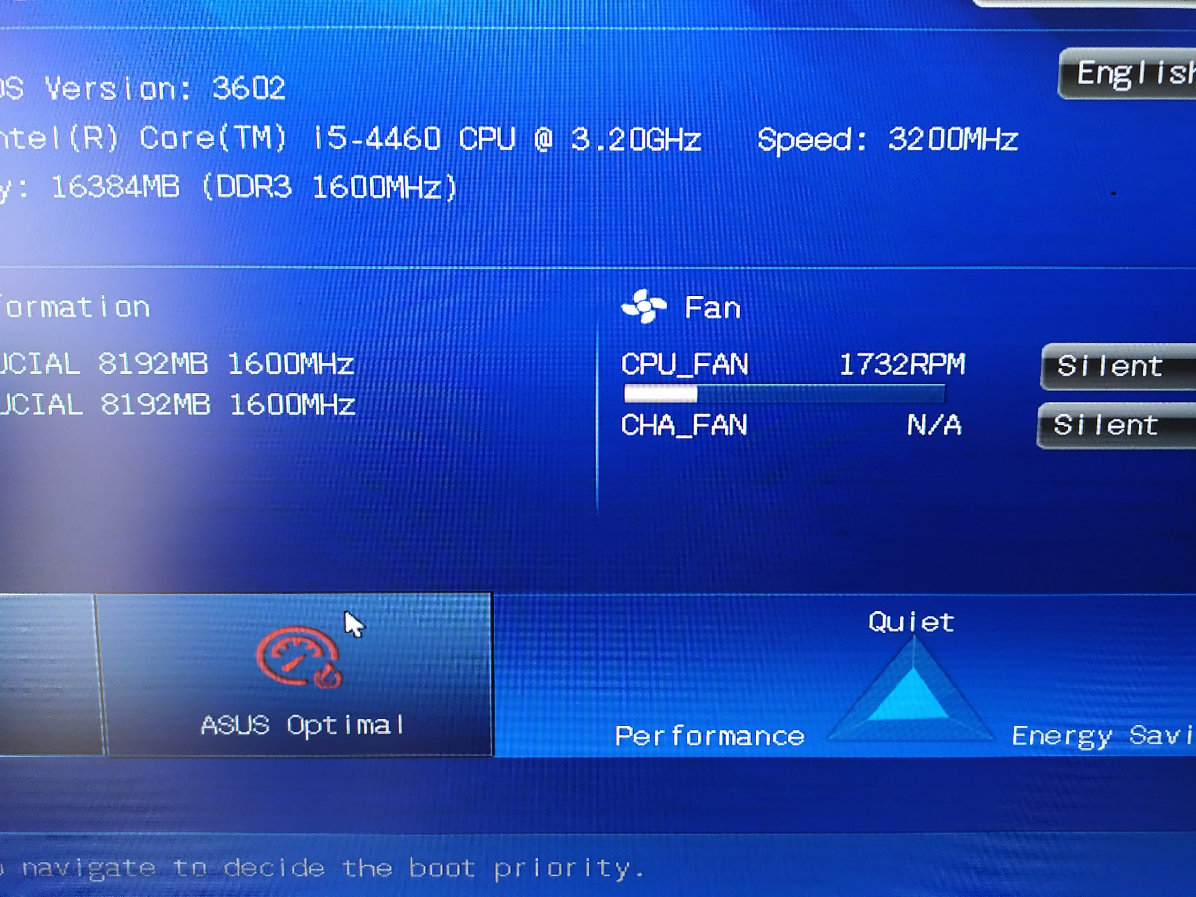

Die AI Suite habe ich deinstalliert, trotzdem zeigt mir das UEFI trotz Q-Fan Silent eine sehr hohe Drehzahl an, die sich nicht regulieren lässt. Es ist zum Verzweifeln.:heul:
