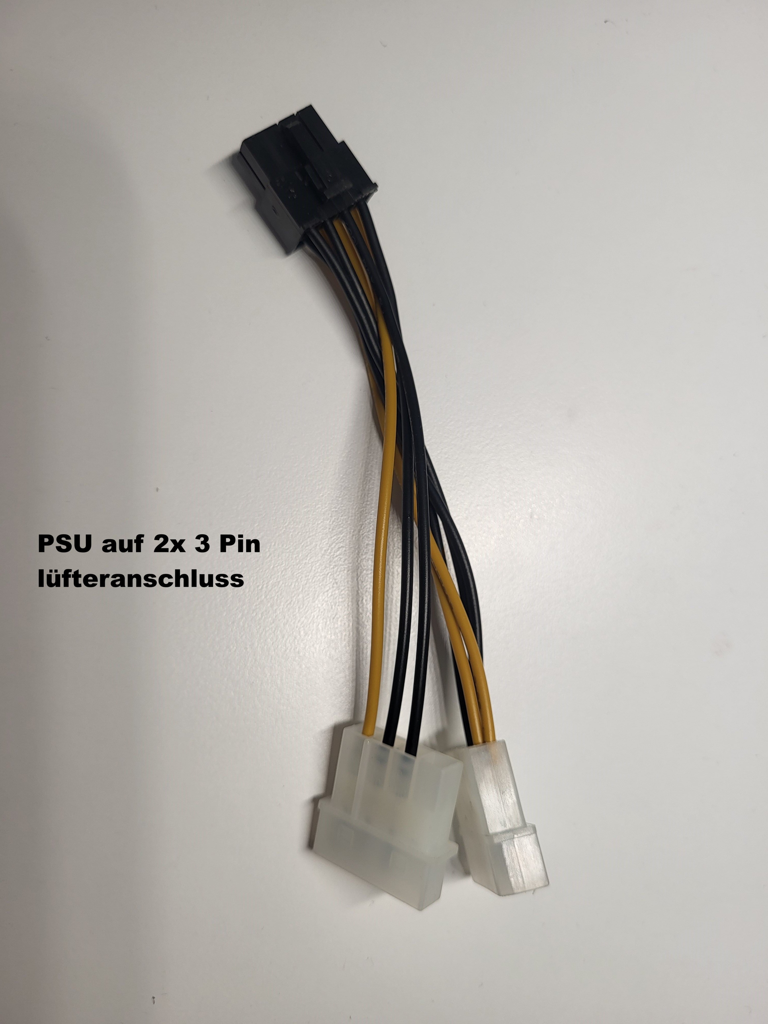

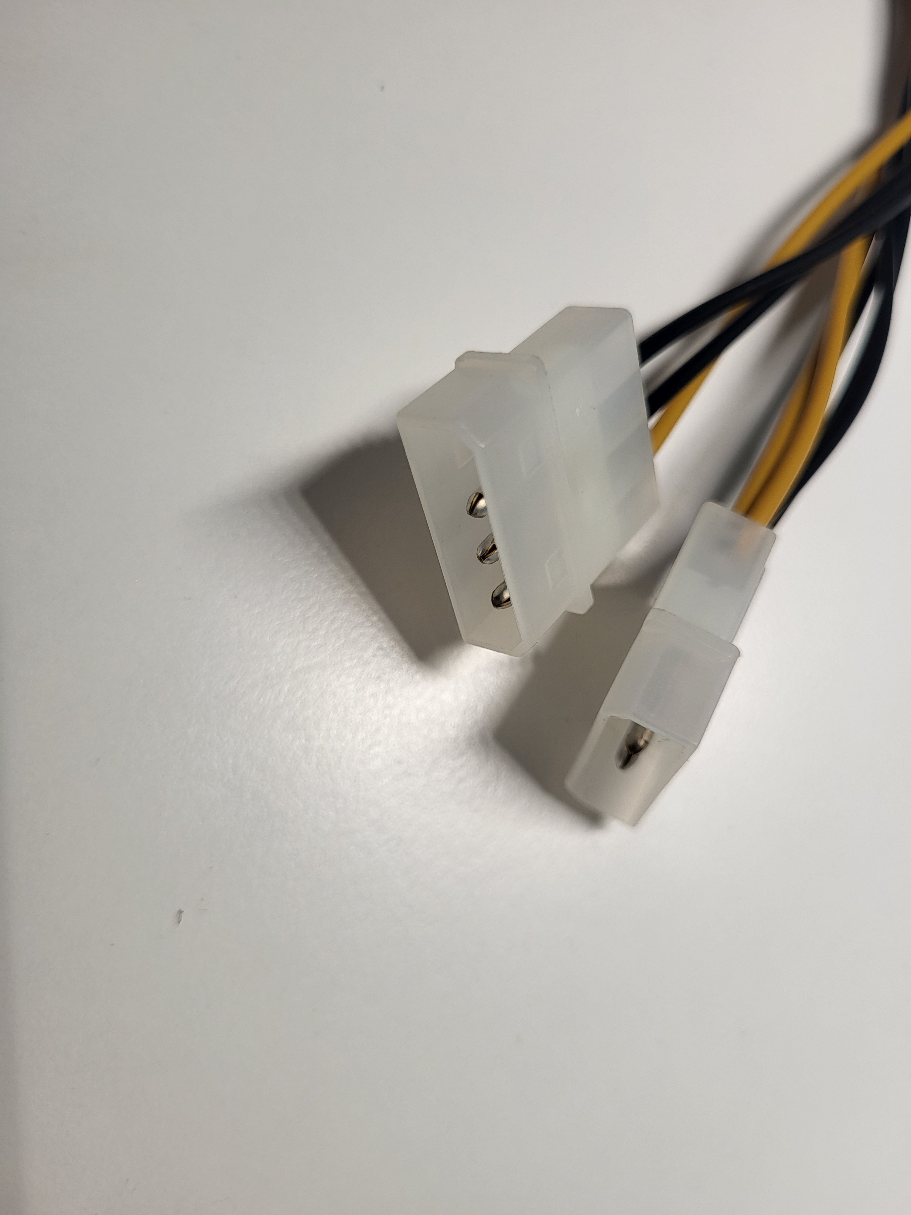

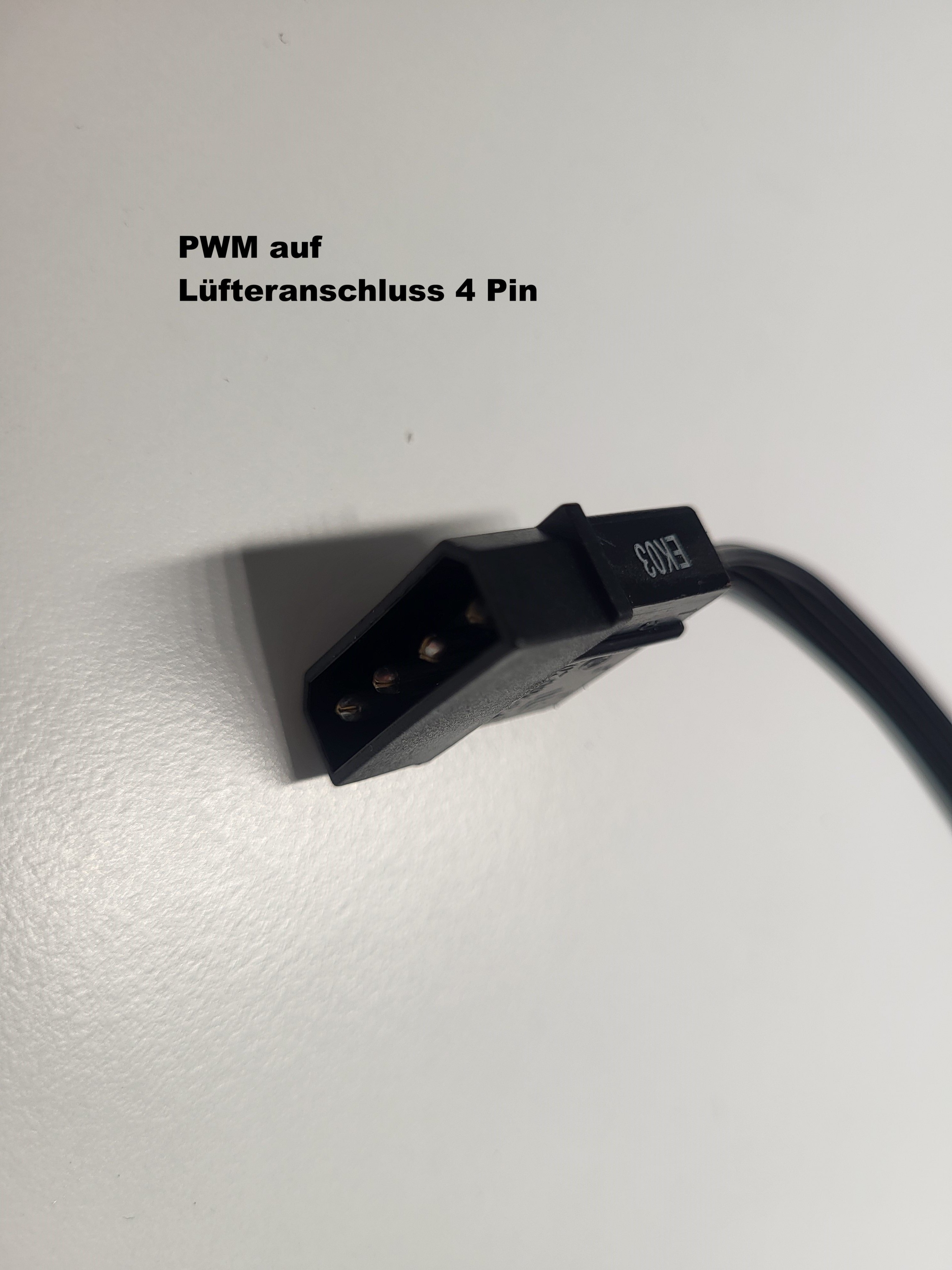

habe 2 120er 2-PIN Molex Lüfter im Gehäuse die ich ans Mainboard bekommen wollte.
Habe einen 4PIN PWM Anschluss auf Molex ran gesteckt aber die Lüfter funktionieren nicht.
Habe daraufhin einen Molex auf 6 PIN PSU Anschluss genommen, das Netzteil blockiert aber und springt nicht an.
Woran kann es liegen?

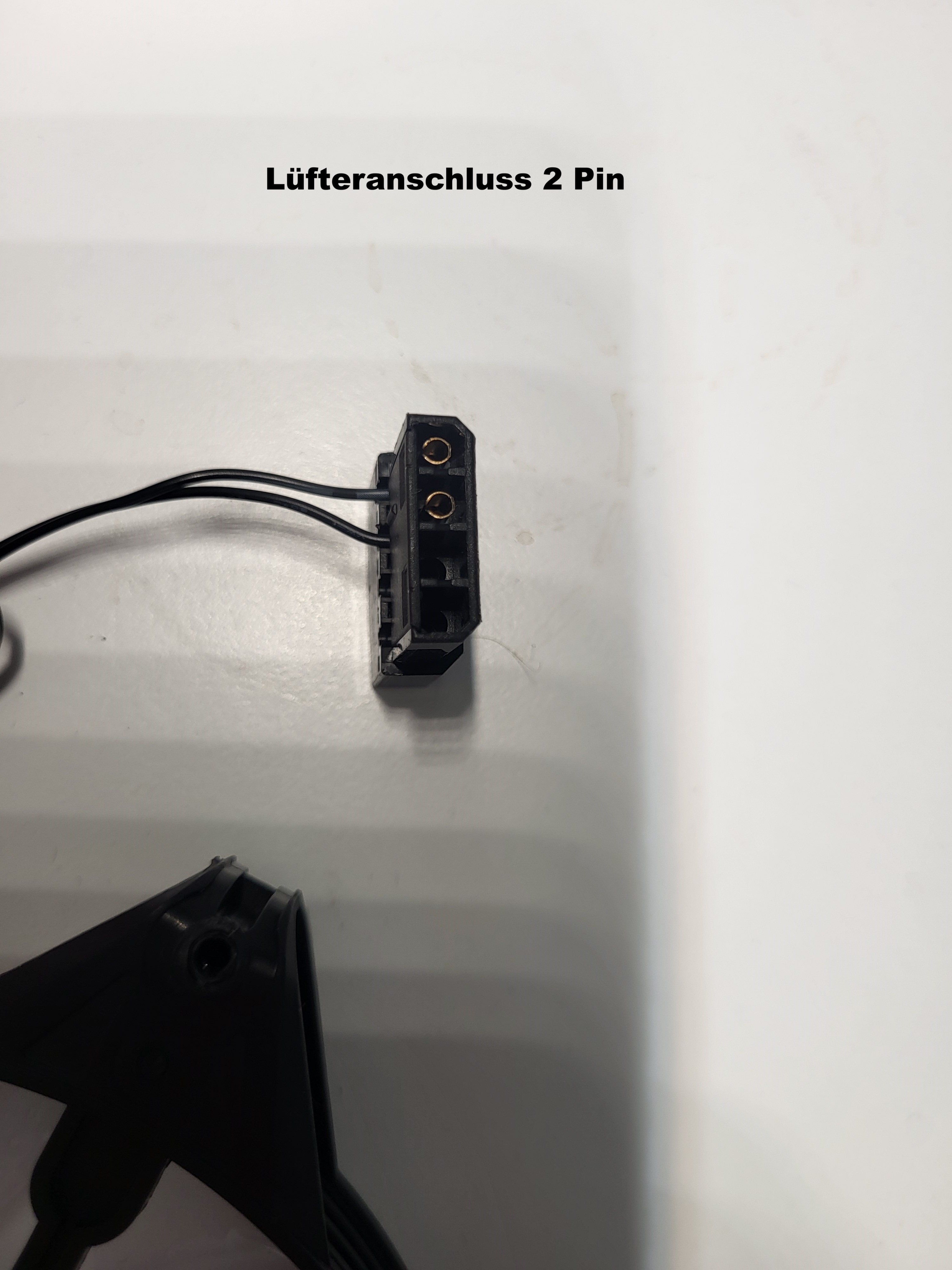

Sind NoName Lüfter.

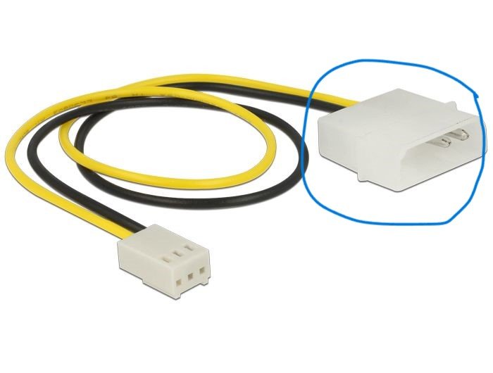

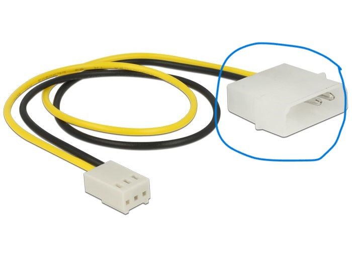

Im Anhang der Anschluss.
Welches Mainboard ist denn verbaut? Kann nämlich sein, so kenne ich es zumindest, dass man die Anschlüsse für die Lüfter zwischen PWM und DC Betrieb umschalten kann. PWM funktioniert halt nur mit PWM-Lüftern, du scheinst reine DC-Lüfter zu haben und wenn das Mainboard kein Signal vom Lüfter bekommt, laufen die ggf nicht an. Ansonsten: Anständige PWM-Lüfter kaufen.

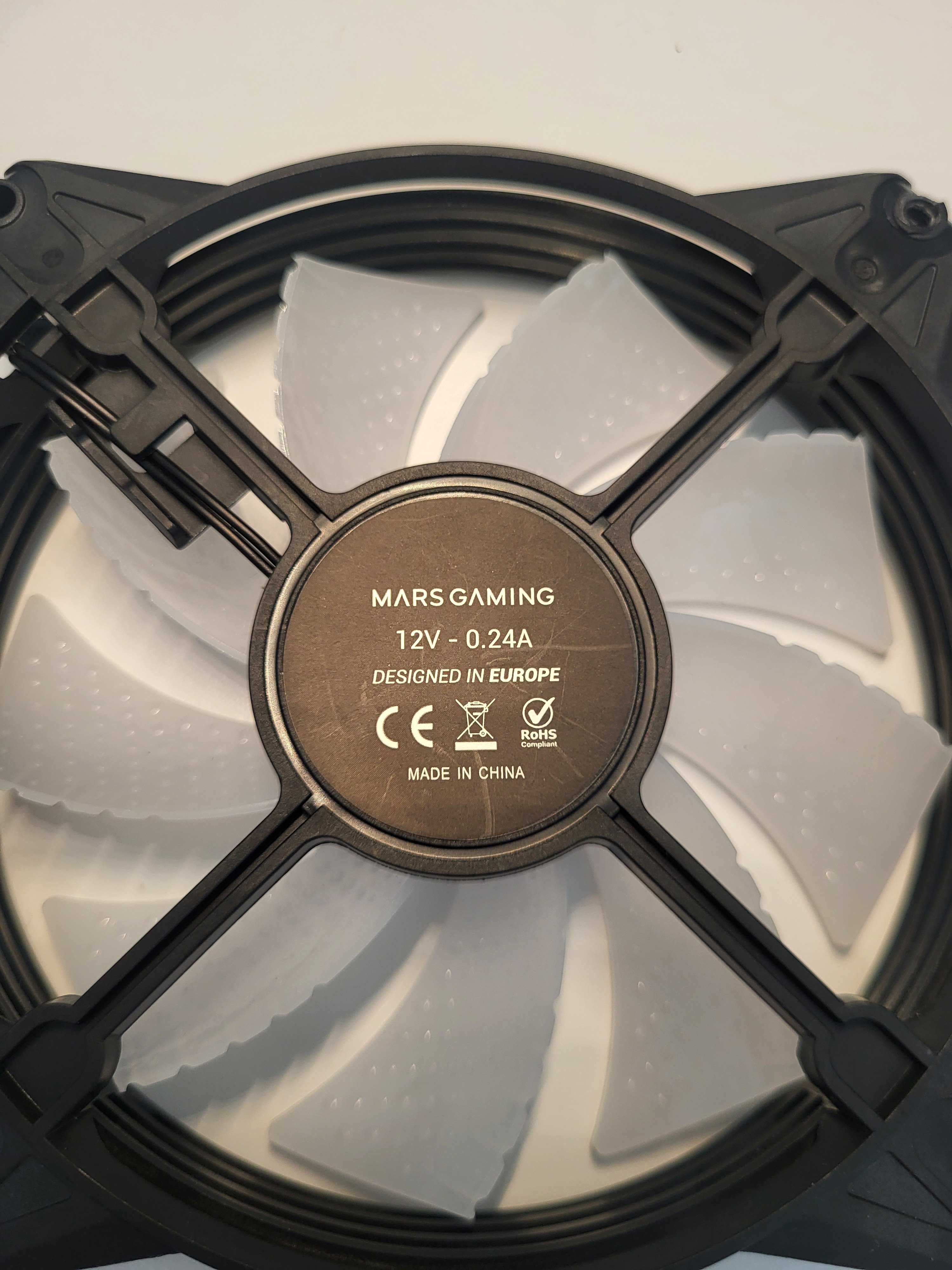

Aber von dir kommt halt nichts. Nicht mal das Typenschild des Lüfters….
Ich mach mal n Foto wenn ich zu Hause bin. Lade ich alles im ersten Post hoch.
Edit: Fotos online!
Reaktionen: conf_t

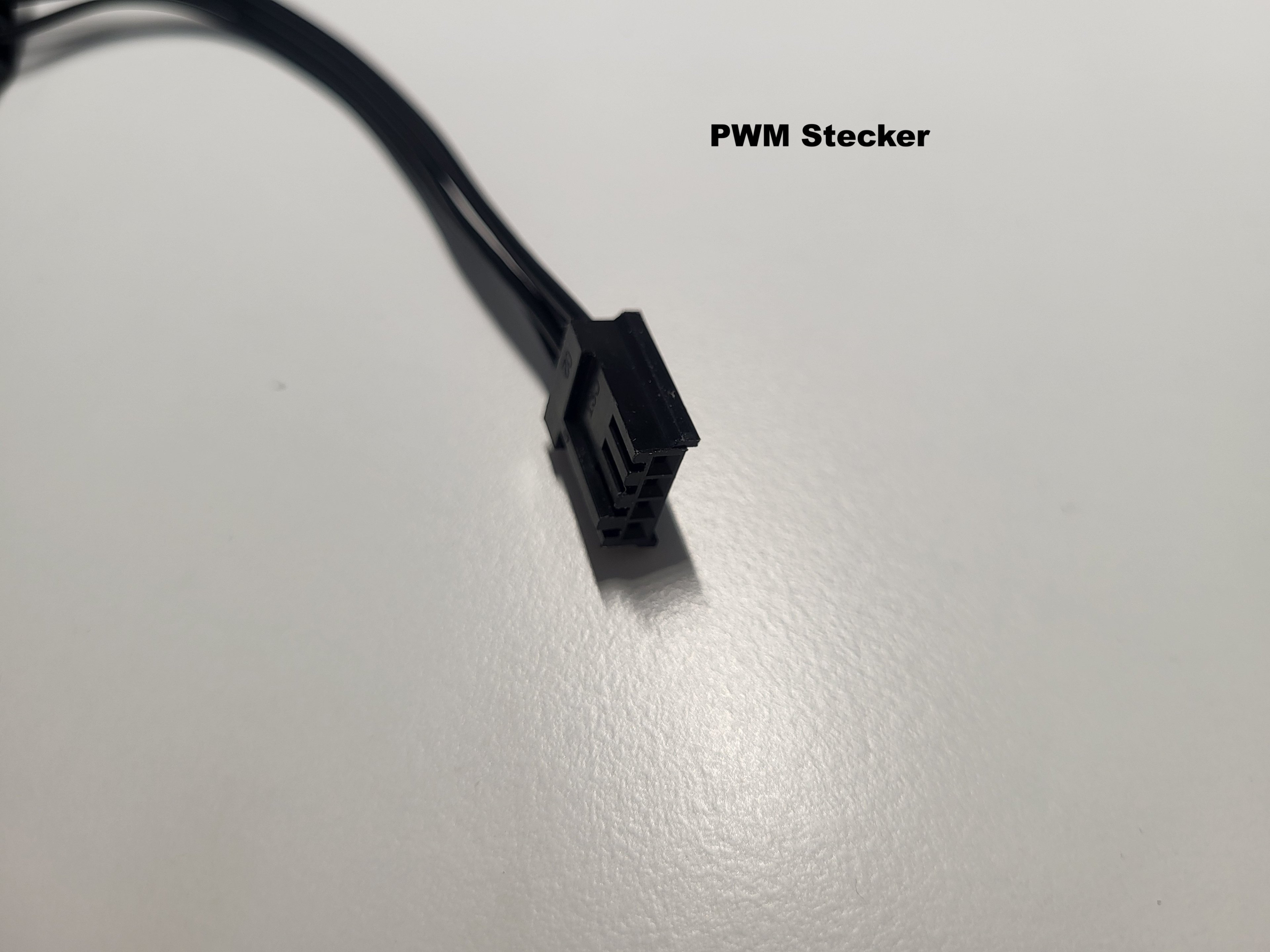

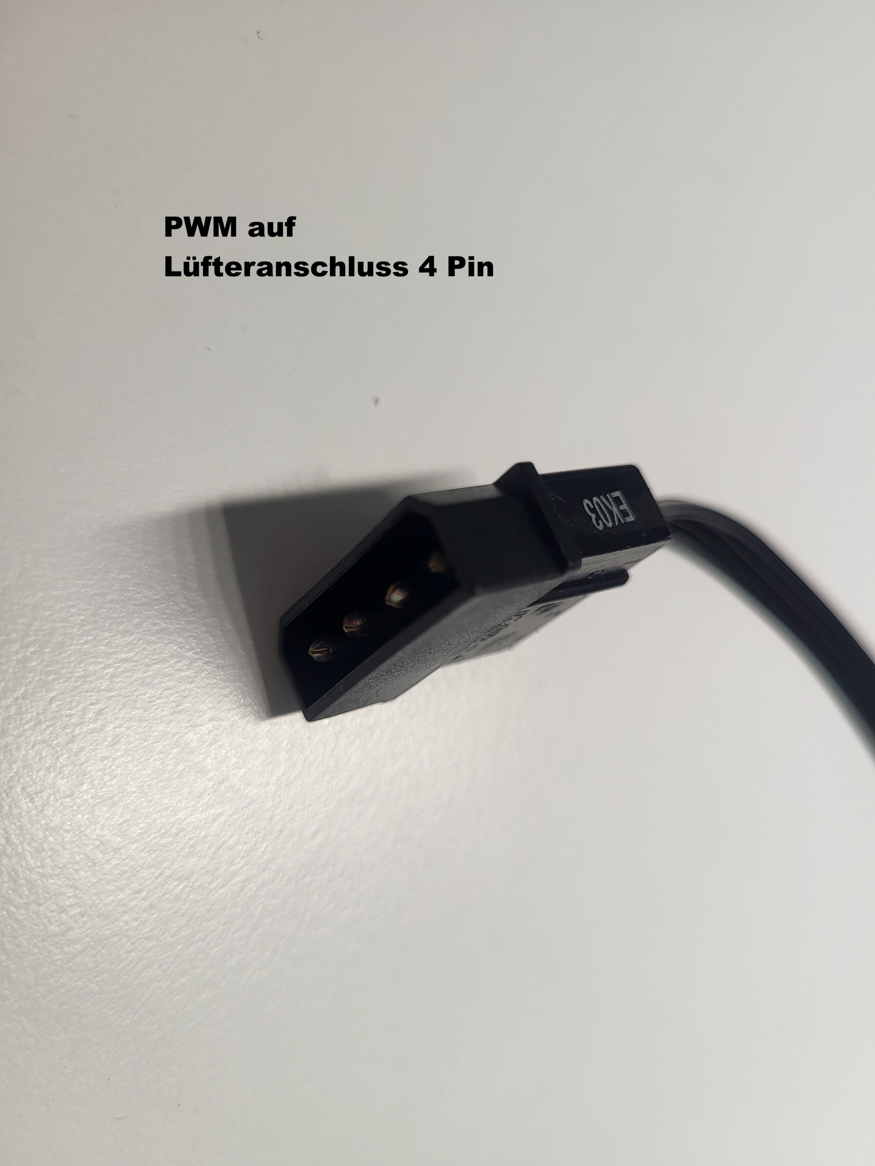

Der Lüfter hat zwar einen 4poligen PWM-Stecker, aber es ist nur 12V+ und Masse im Molexstecker angeschlossen.
Also läuft der Lüfter konstant mit 12V.
Hast Du am einen anderen Molex-Stecker vom Netzteil getestet?
Wie heißt das?
Netzteil ist seasonic focus 550watt
Teste mal ein anderen Lüfter am NT.
Der Lüfter hat keinen pwm Stecker, das ist nur der Adapter.
Der Lüfter hat nur 2 pin molex.
Leider sind Farbcodes hier nicht immer eindeutig daher kann auch eine verpolung vorliegen..

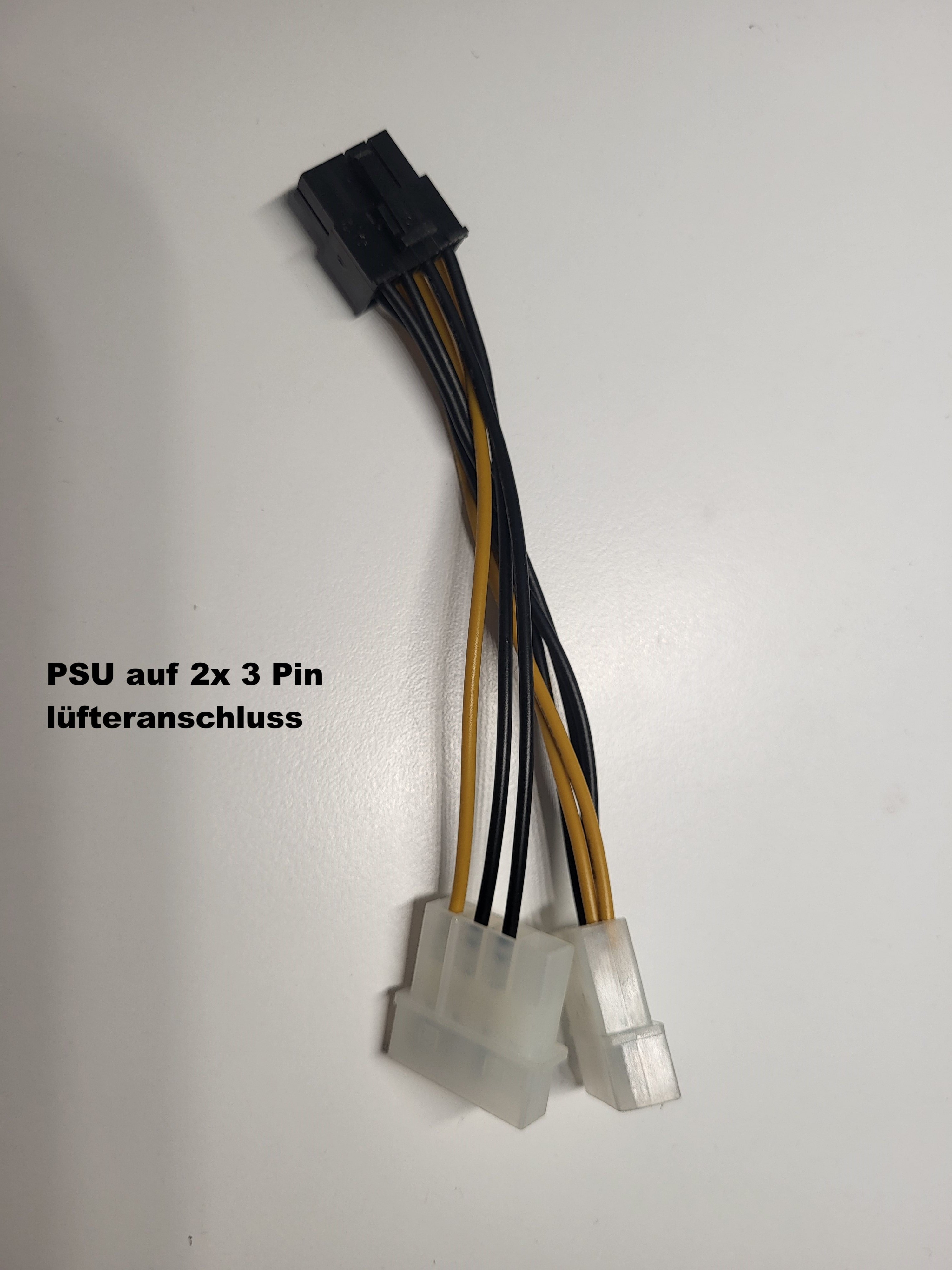

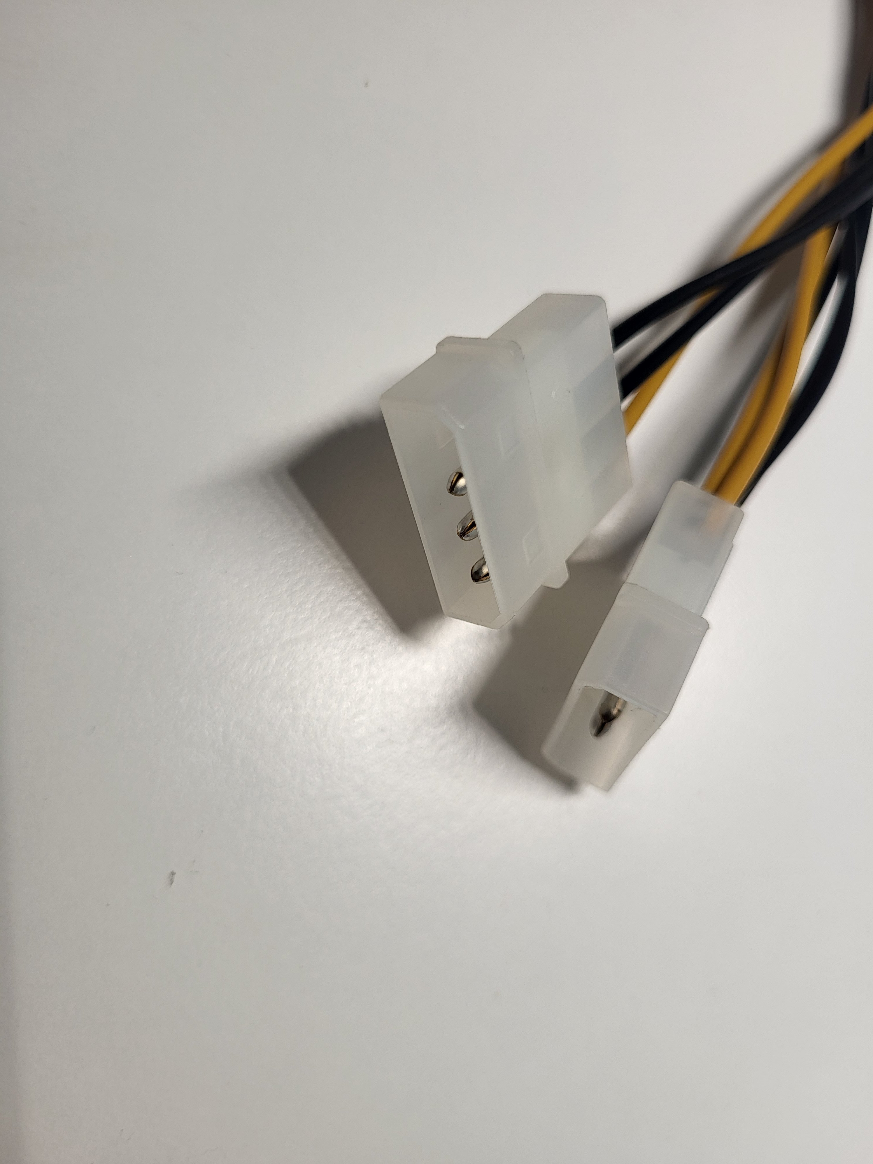

Habe 2 von den PSU-Molex Steckern , einmal mit 2 Molex und mit 1.
Der 2er hat 8er Pin PSU und der 1er 6er Pin - beide funktionieren nicht.
Habe nur 1 Lüfter im Gehäuse, mir reicht der, der soll nur laufen. Wie mache ich das nun am besten?
du weist was das genau für 6 Pin Stecker ist und was ein 8 Pin an der PSU ... ?
ich bezweifle gerade ob du den richtigen nutzen tust.
Denn Molex sind 4Pin Stecker ...
6 Pin sind 75 Watt GPU Stecker
8 Pin können 150 Watt GPU oder auch CPU Stecker sein ...
hier hätte ich gerne mal Bilder was du wie verbinden willst ... nicht das du über einen Molex zu PCIe Stromadapter versuchst Strom zu Zapfen in die falsche Richtung und daher auch die Belegung verkehrt sein kann.
