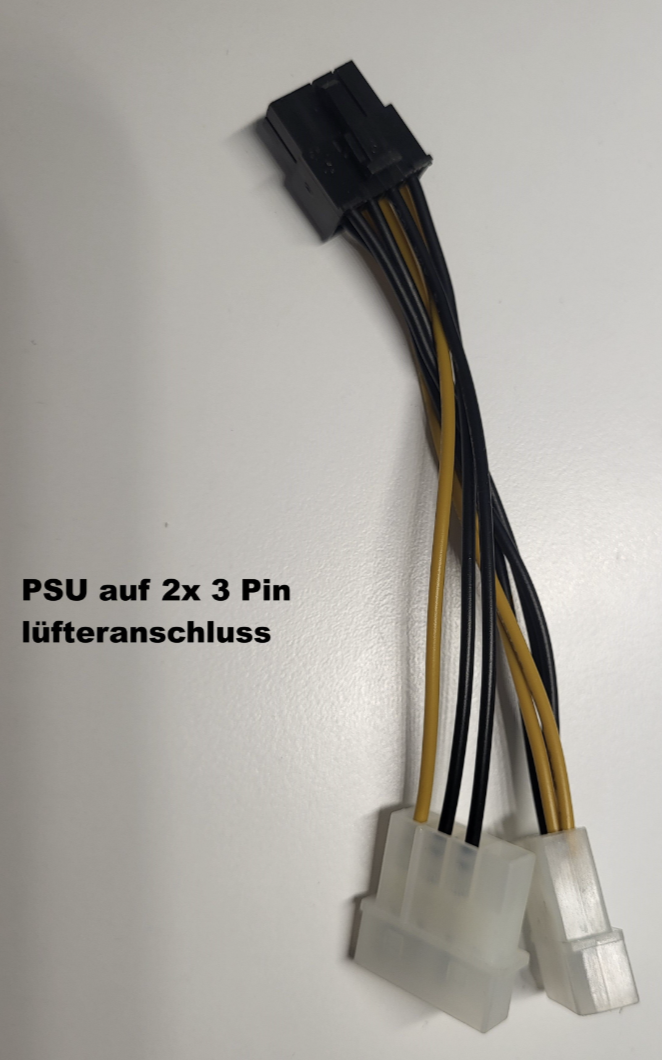

Es gibt nur 1 Richtung wie man die Lüfter auf PSU adapter anschließt, weil die Klemme ins Loch muss. Da kann man nichts verkehrt anschließen weil es nur 1 Möglichkeit gibt. DIe haben übrigens 3 Pins, sieht man aber auch im Foto.

Du benutzt aber einen Adapter für 6 Pin GPU zum erzeugen von Molex...

Der 6 Pin Adapter wird auch falsch herum genutzt der war dazu da aus zwei Molex den Strom für eine GPU bereit zu stellen..
Frage mich ehrlich wo du den dann angesteckt hast ..
Alleine der Aufwand um sein system dadurch zu schrotten wegen falsch fließenden Strömen.. und nicht ein pwm Splitter Kabel nutzen mit passendem neuen Lüfter...
Auch ist die Molex Seite falsch herum ... Denn vom Netzteil her müsste female kommen und man steckt auf Male Stecker.. wegen der Sicherheit und Isolierung..

Die PSU erwartet kein Signal, der Adapter ist in der 6 Pin Reihe für Peripherie(ist auch so auf der PSU gekennzeichnet).
GPU/PCIE/CPU haben alle 8 Pin.
Dieses Kabel war aber nicht beim Netzteil (Focus GX) dabei oder?

Habe daraufhin einen Molex auf 6 PIN PSU Anschluss genommen, das Netzteil blockiert aber und springt nicht an.
Woran kann es liegen?
Am Netzteil darfst du nur originale Kabel von Seasonic anschließen!
@PCTüftler das von dir gezeigte Kabel ist ein 2*Molex (MALE) auf 1*PCIe 75 Watt Stromversorung GPU (FEMALE)...
Seasonic hat solche für ihre Netzteile gar nicht daher auch unwarscheinlich das am Ende die Polung stimmt ... Anschlussrichtung auch nicht.

Dem Netzteil sollte laut Beschreibung und falls nicht in der Revision geändert ein modulares Molex Kabel beiliegen. Um auch eben solche Mars Gaming Parallel Lüfter und andere Komponenten anzuschließen. Da braucht es keine weiteren, ominösen Adapter, außer vielleicht einen Molex Splitter, weil einem die Molex Buchsen ausgegangen sind. Oder man bestellt direkt über den Seasonic Service ein solches Molex Kabel.
Das Netzteil ist nicht das Problem ... das sitzt wo anders.
Du kannst nicht einfach einen Molex auf PCIe Adapter in dein Netzteil rammen und erwarten das dies funktioniert.
Die netzteilseitigen Buchsen sind, was die Pinbelegung angeht, nicht genormt. Deswegen dürfen hier nur originale Kabel angeschlossen werden.
Warum nimmst du denn nicht das originale Kabel das beim Netzteil dabei war?
