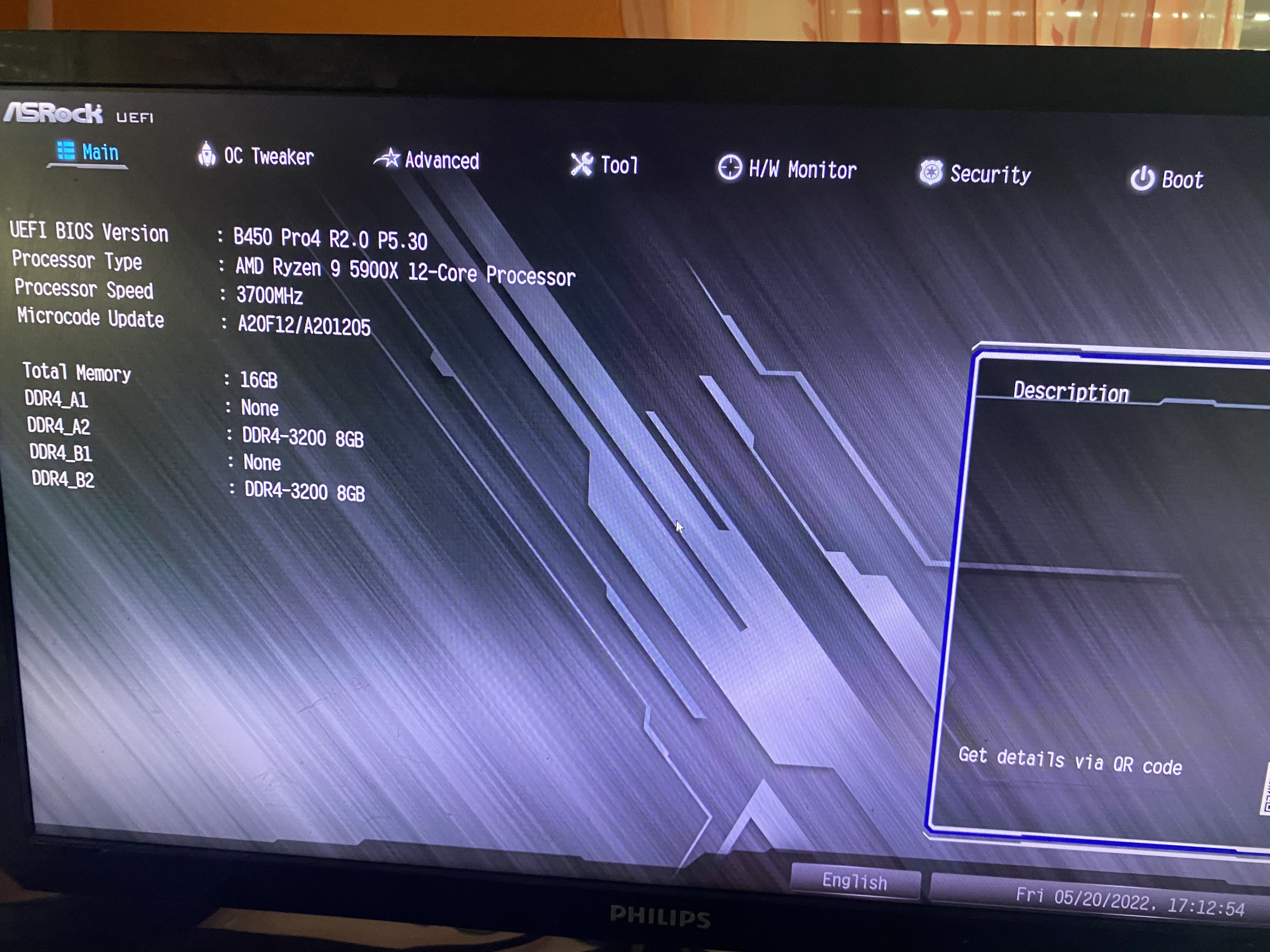

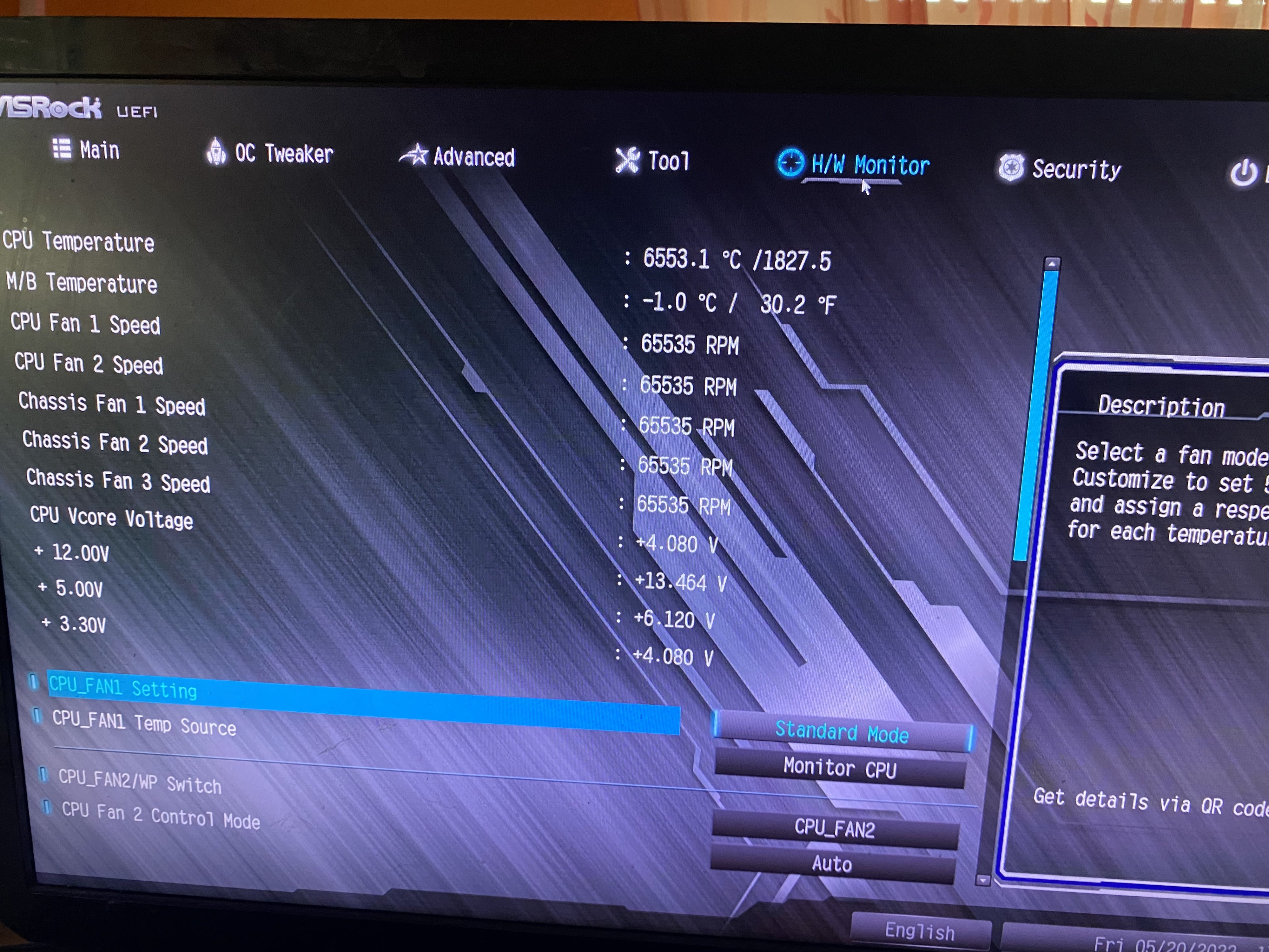

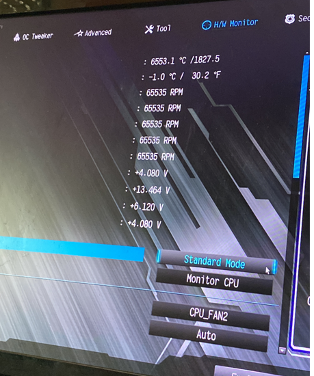

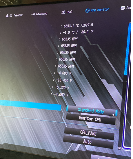

Hallo, ich habe ein ASRock B450 Pro4 R2.0 und habe mir einen Ryzen 9 5900x geholt und auf Bios version 5.30 geupdated weil 5.0(vorher) nicht ging. So jetzt ist es aber so ich hatte vorher einen Ryzen 5 1600x Bios version 5.0. Aber mit dem oben gennanten Ryzen 9 geht diese Lüftersteuerung nicht mehr und das Board zeigt 6553 Grad bei der CPU und -1 Grad bei dem Mainboard und bei jedem Lüfter 65535 RPM. Mit meinem Ryzen 5 ging alles. Nur jetzt schaue ich schon tagelang und finde keinen Beitrag und keine Lösung. Hoffe das jemand weiß was ich machen muss das alles wieder geht, verzweifle sonst.

Ich wüsste nicht was der Prozessor mit deiner Lüftersteuerung und den falschen Anzeigen zu tun hat.
Da wird was mit dem BIOS sein. CLEAR CMOS nach Handbuch durchgeführt? Zur Not erneut flashen; sollte ein noch neueres BIOS vorhanden sein das nehmen.
Oder einfach mal den zum Lüfter passenden Steuerungsmodus auswählen. Statt AUTO dann PWM oder DC, je nach Lüftertyp.
Eigentlich sollte BIOS 4.50 für den 5900X ausreichend sein.

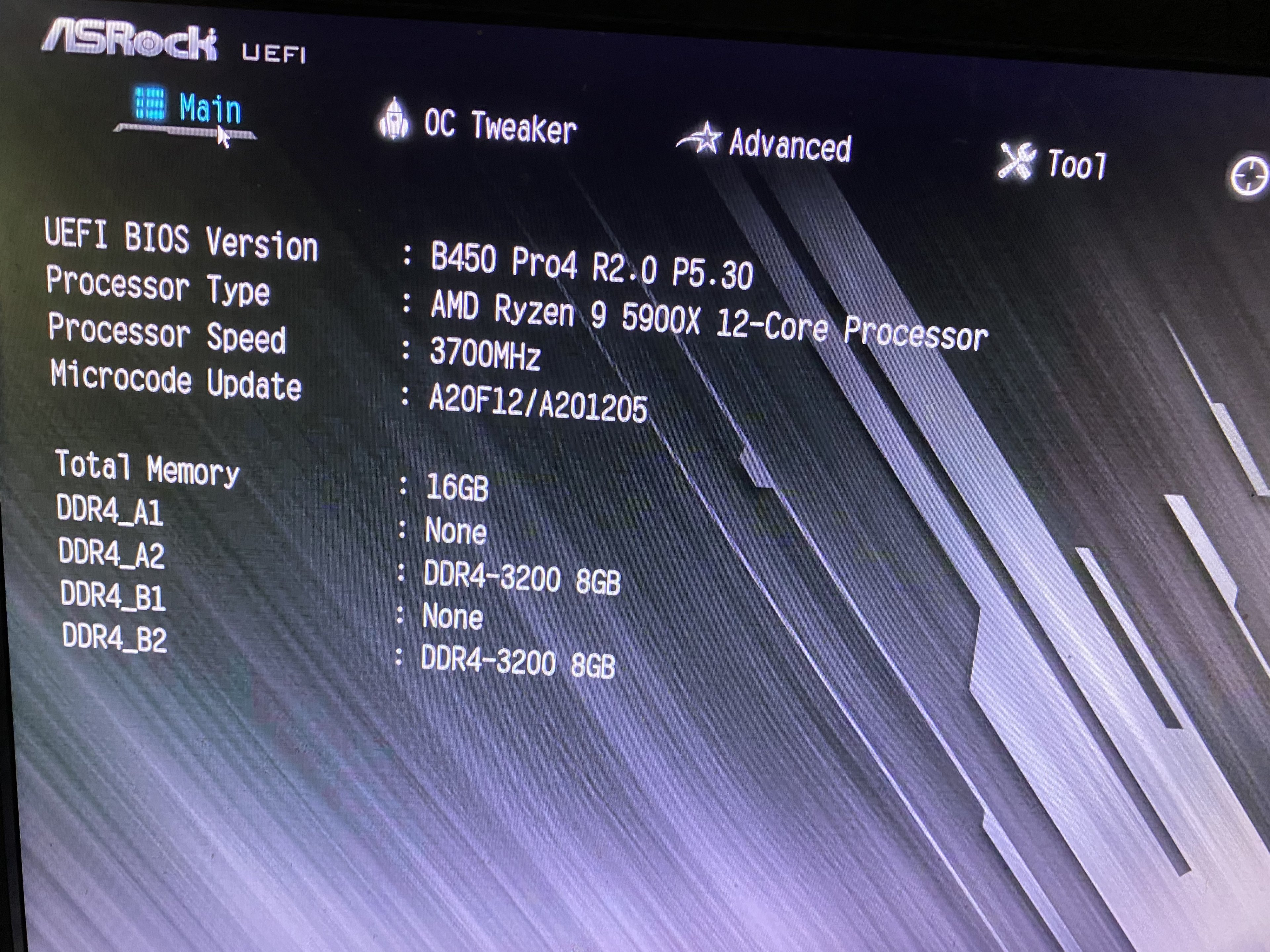

Wird denn die CPU richtig erkannt? Auf deinem Screen ist das nicht zu erkennen.

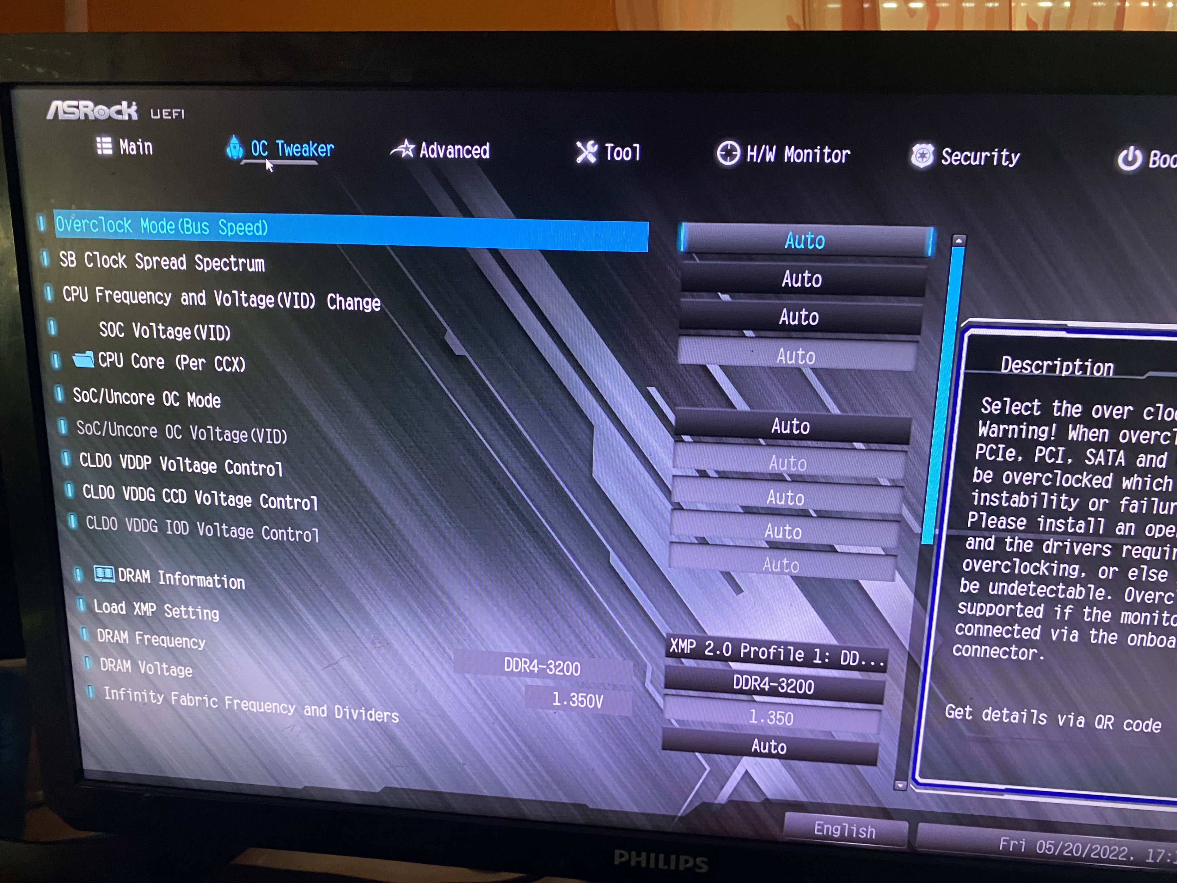

Deine Spannungen sehen auf dem Screen auch irgendwie merkwürdig aus, zum Teil mehr als 1 Volt über dem Standard.
du könntest mit dem alten Prozessor gegenchecken ob das dann auch noch so ist. Ich bin aktuell immer noch der Meinung da ist was mit dem BIOS; evtl. lief beim Flash nicht alles korrekt.
Ist Standard so habe das Bios mehr mals resettet und so

Die Lüfter laufen auf 100% deshalb stört es

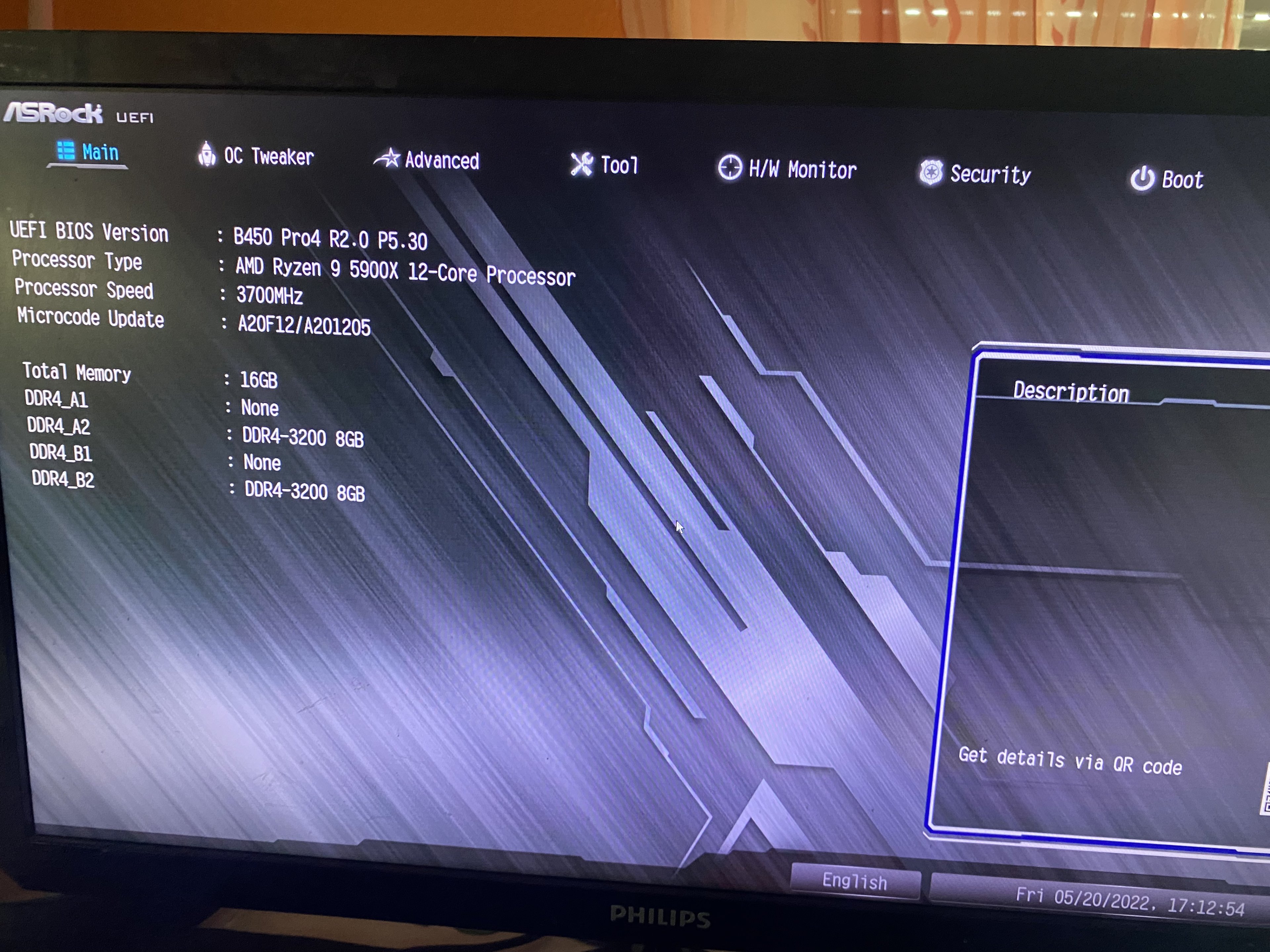

dann würd ich A) mal einen Screen des ganzen BIOS posten, nicht nur aus der einen Ecke.
und B) das komplette Setup nennen. Welches Case, welche Gehäuselüfter, wieviele davon und wie angeschlossen

Das PB600 hat eine eigene Lüftersteuerung. sind die Lüfter dort dran? denn dann kannst du im BIOS einstellen wie du lustig bist, da ändert sich genau gar nichts.
Weil ich hab dich ja auch gefragt, wie die Lüfter angeschlossen sind.
