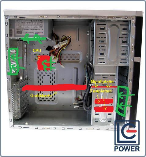

Hallo zusammen!
Ich möchte meinen PC komplett neu mit Lüftern ausstatten.
Ich habe folgendes Gehäuse: http://www.lc-power.com/htm/products_detail.php?lang=1&h_id=2&u_id=27&a_id=80
Es bietet Platz für einen 120 mm an der Rückseite, einen an der Front (der integrierte fliegt raus - zu laut!) und einen 80 mm an der Seite.
Ich möchte meine CPU (E6400 auf P5B) mit dem Arctic Cooling Freezer 7 Pro ausstatten.
Ich dachte passend dazu könnte ich z.B. von AC die Modelle 12025 und 8025 als Lüfter für's Gehäuse nehmen. Die gibt es mit und ohne PWM. PWM wäre bei den Lüftern nett, muss aber nicht sein. Was haltet Ihr von denen?
Das P5B hat drei 3-Pin Anschlüsse für Gehäuselüfter. Hiervon werden aber nur zwei über Q-Fan vom BIOS gesteuert. D.h. der dritte Lüfter wird wohl immer mit voller Geschwindigkeit laufen. Jetzt ist die Frage, welcher Lüfter das sein soll und welchen Lüfter ich da nehme.
Ich dachte daran den 80 mm Lüfter mit geringerer Drehzahl zu nehmen, damit's nicht zu laut wird. Dieser soll übrigens aus dem Gehäuse raus blasen (am sinnvollsten, oder?).
Die beiden 120 mm will ich dann von Q-Fan steuern lassen.
Um jetzt noch sinnvoll Empfehlungen und Tipps zu bekommen beschreibe ich noch kurz meinen PC und meine Ansprüche:
-CPU: E6400 soll vielleicht übertaktet werden auf bis zu 3 GHz ca.
-GraKa: Leadtek 8800 GT mit Standard Lüfter. soll vielleicht in ein paar Monaten gegen GTX 260 getauscht werden
-im Rechner ist an Komponenten im Lüftungsrelevanten Bereich noch 2xHDD, 1xSoundkarte
-Als Netzteil soll bald das Enermax Pro82+ 425W rein.
Der PC soll nicht "Super-Silent" sein. Ich habe im Moment tatsächlich nur die OEM/Boxed-Lüfter von GraKa und CPU drin und das ist natürlich relativ leise. Ein bisschen lauter dürfte es werden, wenn man entsprechende Kühlleistung dafür bekommt.
Und: Wichtig(st)es Kriterium ist leider der Preis... Daher liebäugele ich auch mit den Teilen von Arctic.
Ich bin für Vorschläge wie ich das alles zusammenstellen sollte offen. Habe schon alle möglichen FAQs gelesen, komme aber zu keinem Ergebnis und kann mich nicht entscheiden...
Vielen Dank für Eure Mühen!

Wegen der Luftströmung:
Ich bin da flexibel. Hältst Du es denn für am sinnvollsten nur von vorne nach hinten durchziehen zu lassen oder sollte ich lieber z.B. einen anderen CPU-Lüfter nehmen und doch noch zusätzlich zur Seite raus (Welcher CPU-Lüfter wäre da in meinem 200 mm Gehäuse zu empfehlen?). Oder vielleicht noch zusätzlich zur Seite rein, da ja vielleicht weniger kalte Luft von vorne dort ankommt?
Problem ist nämlich, dass die lange GraKa den Luftstrom von vorne unten nach hinten oben behindern dürfte. Ich habe das mal mit einer schönen Kleinkind-Paint Grafik dargestellt. Ich bitte das mangelnde Talent zu entschuldigen...
Schonmal danke für die Geduld :)

Von vorne nach hinten ist die Beste Lösung. Den Seitenlüfter würd ich mir sparen, da er diesen Lüftstrom stört.

Vermutlich ist es doch effizienter und für mich noch leise genug, wenn eine Zug von vorne nach hinten durchgeht.

Darum ist ja der Luftstrom so wichtig und in einem etwas kleineren Case würde ich wie gesagt vorne und hinten den Lüfter montieren. Hatte selbst bis vor kurzem ein anderes und Temp Probleme damit.
Weil das Case einfach so voll war, aber das hat sich jetzt erledigt.
Und ich würde daher wie gesagt vorne und hinten montieren. Wenn du die S-Flex regelst per Board sind sie ja ziemlich leise.

Die Lüfter sind also so montiert, dass einer vorne unten reinsaugt und der zweite hinten rausbläst. Dieser Strom wird vom Freezer 7 unterstützt.
Ich muss sagen, dass ich wirklich begeistert bin. Im Vergleich zu vorher ist mein PC praktisch unhörbar. Die CPU geht unter Last (Prime95) auf maximal 49 °C und auch dabei sind die Lüfter (für mich) keineswegs störend, wenn auch ein wenig lauter.
