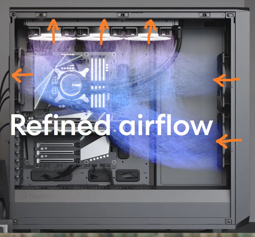

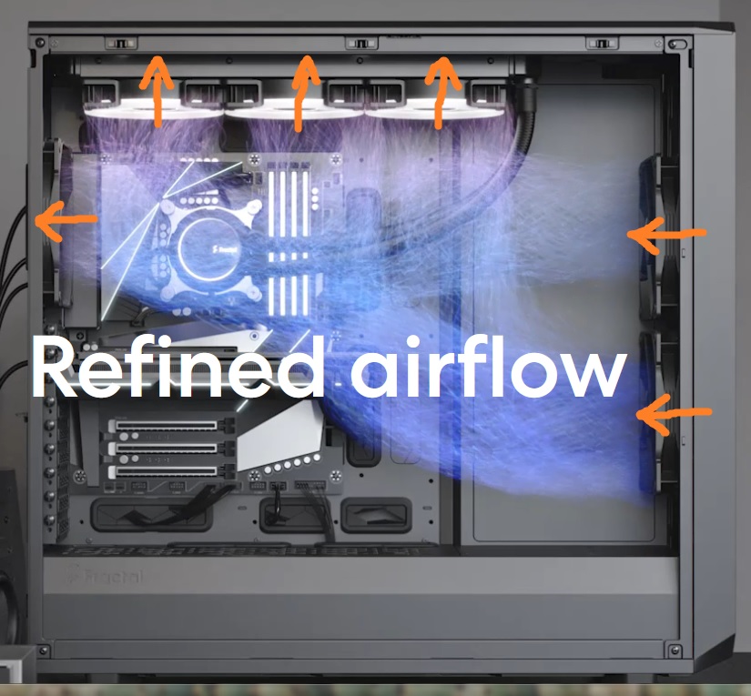

Für mich klingt folgendes am sinnvollsten (und einfachsten):
Radiator oben im Deckel mit ausblasenden Lüftern, Frontlüfter ansaugend, Hecklüfter ausblasend, fertig.
Wenn du den Radiator in die Front setzt, bekommen alle anderen Komponenten die Abwärme der CPU ab.
EDIT: Auf der Webseite von Fractal gibt es bereits eine Darstellung genau dieser Konfiguration. Ich habe davon mal einen Screenshot angehängt, die von mir mit Paint hinzugefügten Pfeile zeigen, in welche Richtung die Lüfter laufen. Exakt so würde ich es auch machen, evtl. mit einem zusätzlichen Frontlüfter, der so tief wie möglich platziert wird, um der Grafikkarte mehr Luft zu geben.

Gutes Argument. Wenn ich jedoch die Grafikkarte vertikal einbauen könnte, so stünde den unteren Lüftern quasi nix mehr im Weg und könnte wunderbar die Luft von unten nach oben durchschießen. Glaube aber mein MSI B550 Unify Board macht solche Spielchen nicht mit.
Jap, für die Front sind definitv 3 Lüfter geplant.

Guter Einwand, dann sollte der Radi definitiv oben an die Decke montiert werden.
