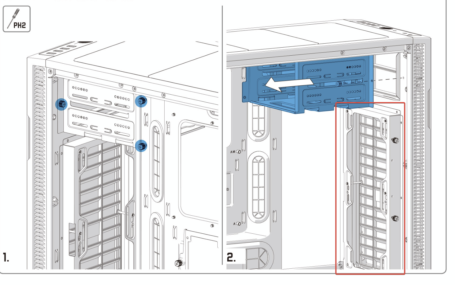

zu 2. mit dem jetztigen Case (Define R5) kommt aufgrund der Radi-Höhe + Lüfter nur Front in Frage (55mm. Max). Wenn ich mir die Zeichnung aber so ansehe, könnte man die 420er eigentlich auch auf die Aufnahme für die 360er zimmern. Richtung MoBo & GPU ist genug Platz, es sind alle Laufwerksschächte demontiert.
die unteren 2x 140 mit Push-Pull und der oberste nur Pull (aktuell sind in der Aufnahme 2x BQ mit 140mm verbaut ansaugend als Standard-Gehäuse-Lüfter)

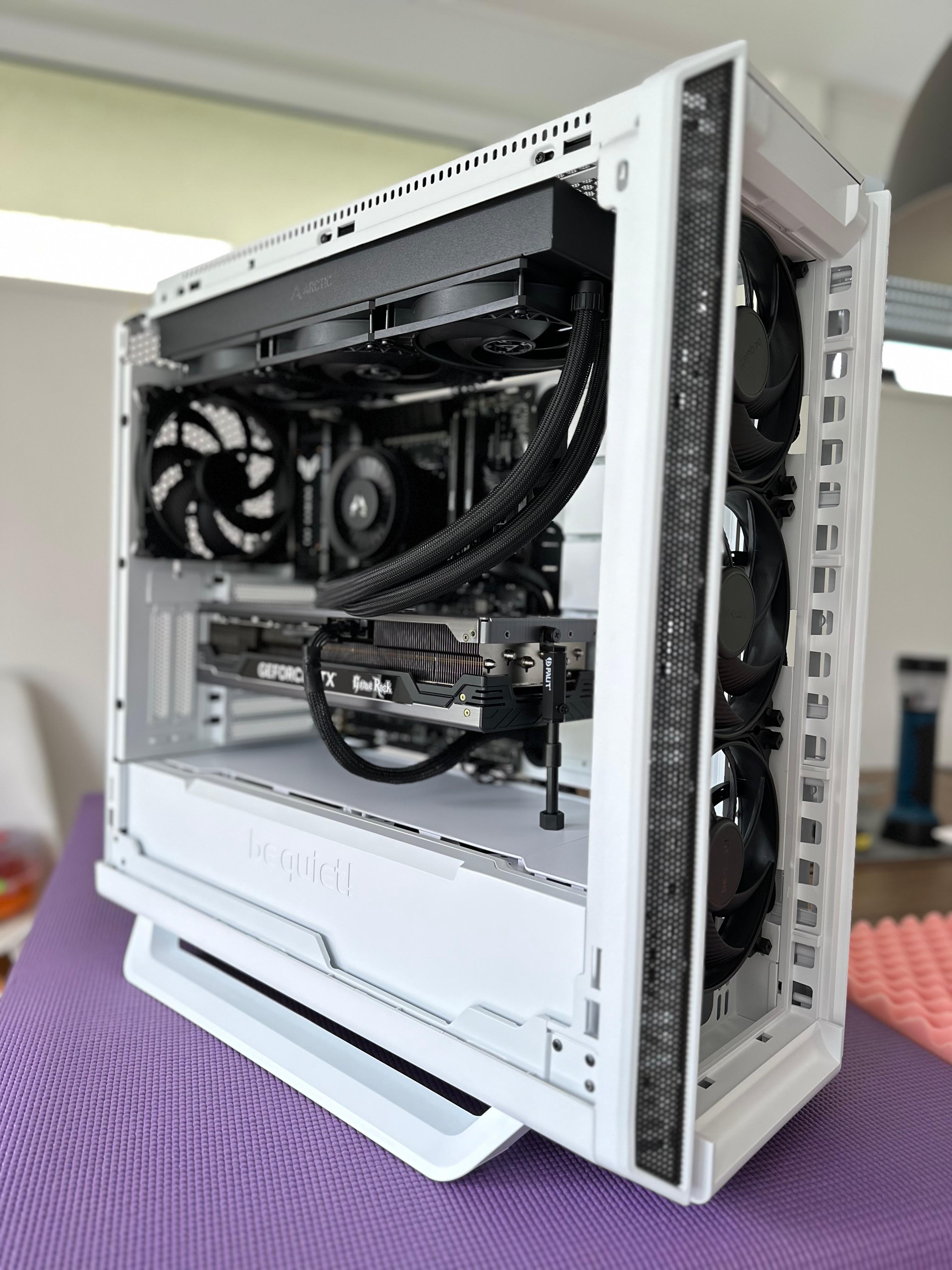

ist dann letztendlich ein "be quiet! Silent Base 802, weiß, Glasfenster, schallgedämmt" geworden..... AIO ALF III 360 kann dort bequem in idealer Position eingebaut werden
