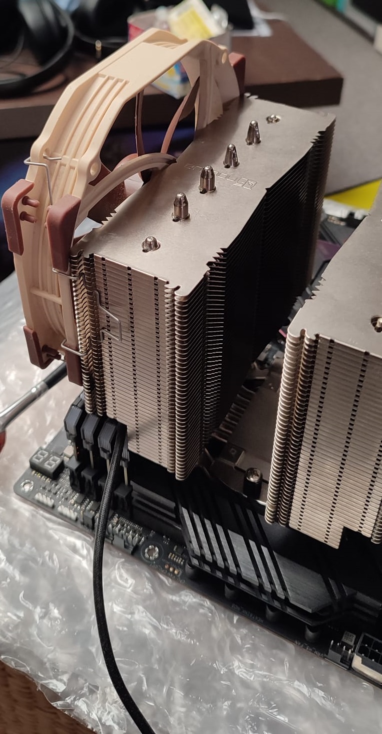

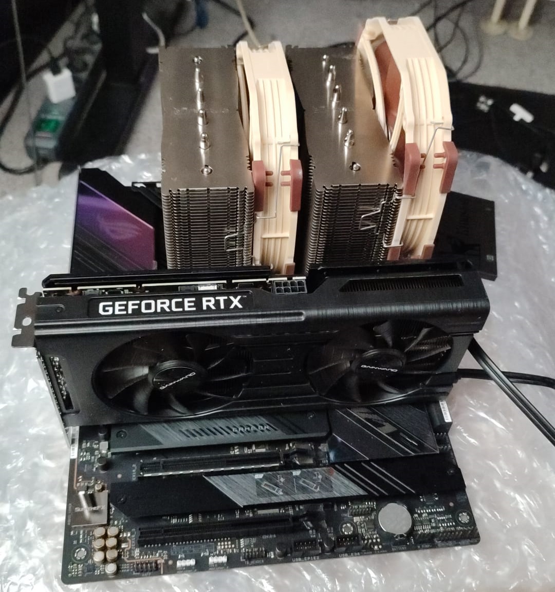

Mit dieser Konstellation kann ich beim Noctua NH-D15, durch den verbauten RAM, den einen Lüfter nicht so auf dem Kühler anbringen wie ich es gerne hätte. Also muss er verschoben angebracht werden. Siehe Bild, falls man nicht richtig versteht, was ich aussagen möchte. Auf dem Bild könnte man denken, da ist noch Platz nach unten, aber nein, der Lüfter sitzt ein direkt über dem RAM.
Auf jeden Fall bekomme ich dadurch mein Gehäuse nicht mehr zu und habe seit Monaten das Gehäuse seitlich offen im Raum stehen. Dadurch muss ich gefühlt alle paar Wochen das Innere entstauben, was mich langsam nervt.

Edit: Ich sehe gerade, dass ich ein Bild hochgeladen habe, bei dem der mittige Lüfter fehlt. Der ist natürlich schon direkt angebracht worden! Das Bild ist schon eine Ecke alt, als ich das Ganze zusammengebaut hatte.
Edit 2: Noch ein Bild wie es richtig aussieht.

Kann man en Lüfter nicht zwischen den beiden Kühlkörpern setzen?
@Fujiyama naja einer immer Mitte und einer vor Kopf. Nach hinten hin ginge der 2te nicht wegen dem I/O Bereich. (Edit: Nehme ich mal an, müsste der TE ausprobieren)
Man könnte sich für vorne aber nen 120er Lüfter kaufen, sollte deutlich günstiger sein als nen neuer kühler
Eben, setz den Lüfter zwischen die Kühlkörper, da ist normalerweise eh ein zweiter Lüfter drin.

Setz den Lüfter in die Mitte, am "hinteren" Tower, ansonsten kann es sein das hier ziemlich unangenehme Geräusche entstehen, wenn er in der Mitte am vorderen Tower montiert wird.
Eventuell einen zweiten Lüfter noch vorne.

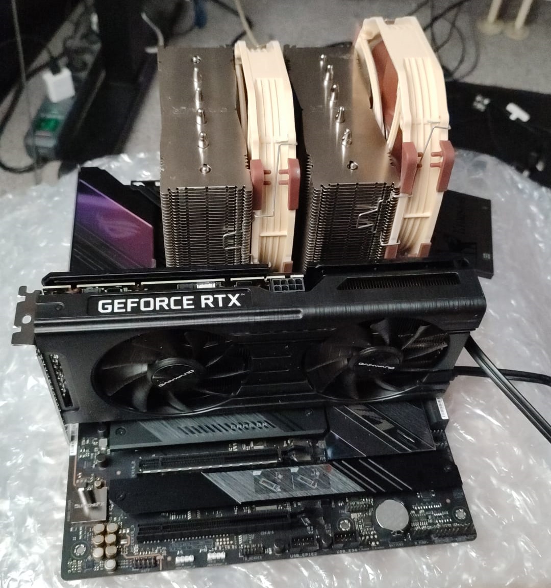

Ach sry, sehe gerade, dass ich ein Bild hochgeladen habe, bei dem der mittige Lüfter fehlt. Der ist natürlich schon direkt angebracht worden! Das Bild ist schon eine Ecke alt, als ich das Ganze zusammengebaut hatte.
Edit: Hier sieht man wie es aussah am Ende.

Dann probiere es mal nur mit den mittler Lüfter.
Und wenn das nicht reicht. Wie gesagt: nen 120mm Lüfter drauf. Der Original müsste 150mm hoch sein. Das würde unten und oben 15mm sparen.
