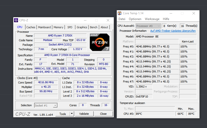

Habe heute ein Mugen 5 installiert, beim Stresstest wird auch 80+ erreicht wie beim Boxed Kühler...
Daran sieht man doch das der Heatspreader die Hitze nicht schnell genug abführen kann und deshalb die hohen Temperaturen zustande kommen.
Nun dann eben doch 10€ drauf und ein Noctua NH-U12S - da stimmt wenigstens die mindestqualität.
Viel mehr wirst du aktuell nicht einsparen können. Mein Mugen 5 erreicht auch 80+
Hilft nur PBO zu deaktivieren, das spart 40Watt und man hat 9grad geringere Temperaturen.
