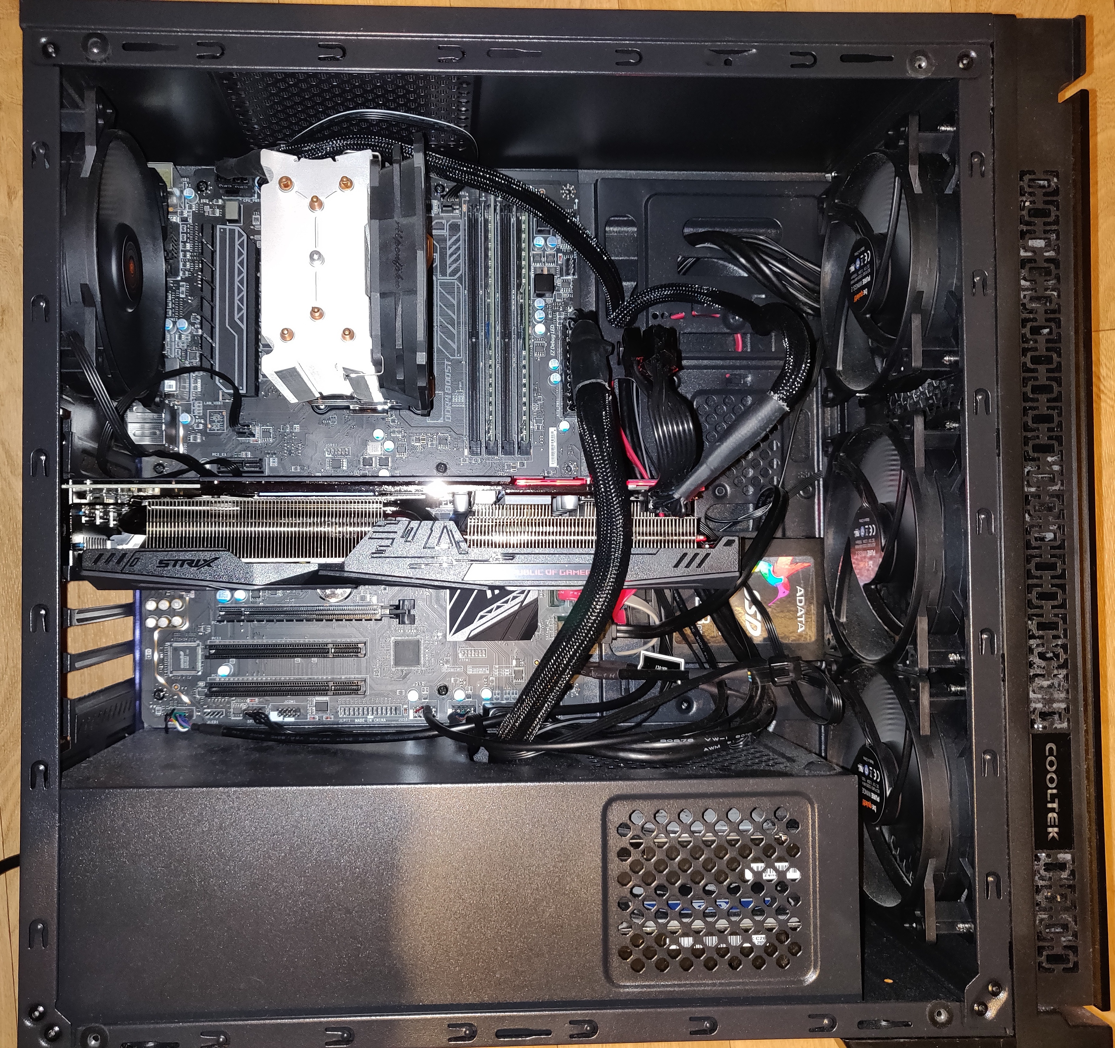

Habe ein Cooltek TG-01 RGB ( Habe genau das Gehäuse gekauft da es noch gerade so in meinen Computer Tisch passt). Momentan habe ich dort Be Quiet Pure Wings 2 verbaut ( 3 in der Front , 1 Hinten).
Als Prozessor habe ich den Ryzen 5 1600 und Board MSI B350 PC Mate. CPU Kühler ist momentan EKL Ben Nevis.
Das Problem ist jetzt, seitdem ich jetzt meine neue Asus ROG Strix RX 580 8GB verbaut habe, habe ich einen Luftstau. Die Karte ist halt größer als meine alte Nvidia GTX 1060 3GB von Gainward und das Gehäuse hat nicht all zu viel Platz.
Würde eine Wasserkühlung dieses Problem beheben? Und wenn ja, welche Wasserkühlung, bestenfalls eine Komplett Wasserkühlung , denn ich habe keine Ahnung von Pumpen und sonstigem^^.

Die Lüftung SOLLTE auch ausreichen, jedoch erwärmt sich die Hardware so abnormal stark. Habe als probe mal das Seitenteil entfernt und siehe da. meine GPU von 80°C auf 60°C und mein prozessor von 75°C auf ebenfalls 60°C.

Die Karte ist zu breit für das Gehäuse, sie drückt bei ihrer Lamellenausrichtung ihre Abwärme gegen die Seitenwand, weil diese so nah ist prallt sie dort ab und wird dadurch größtenteils von ihren eigenen Lüftern wieder angesaugt.

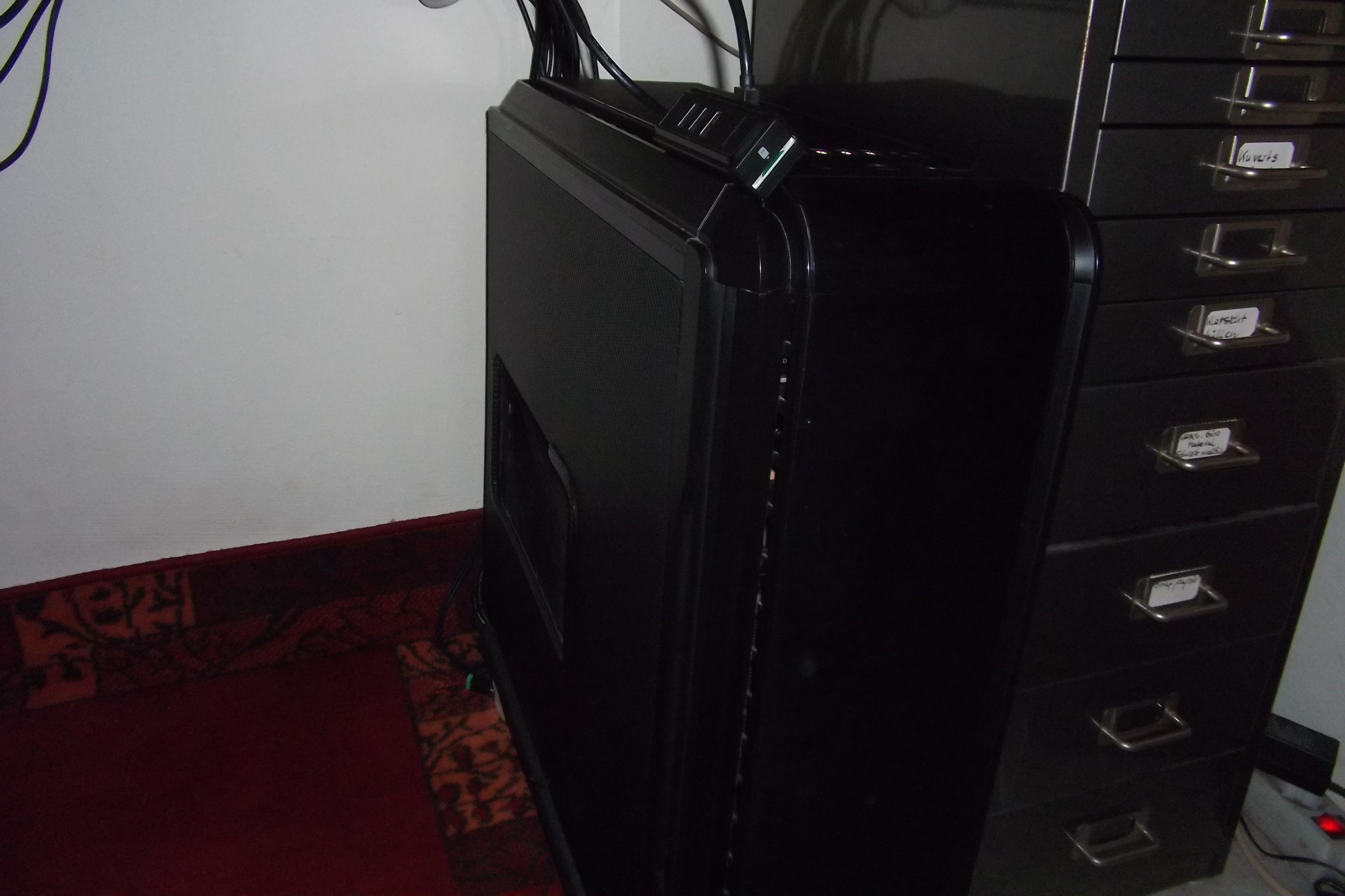

Die Lösung in billig schaut so aus:
Hast die gleichen Temps wie mit offener Seitenwand, nur leiser ist es trotzdem.
Mein Gehäuse ist breiter wie deines und es sind auch 9-10°C mehr wenn ich die Wand weg lasse.
Jetzt nicht mehr :p

Am Deckenslot ist kein platz.. das Gehäuse ist sehr kompakt designed^^, und das mit der Lüfterkurve hab ich jetzt schon gemacht, hat auch viel gebracht, nur möchte ich wissen ob eine Wasserkühlung für die CPU etwas bringen würde^^, am Geld liegt es nicht, jediglich aus Platzgründen habe ich dieses Gehäuse
