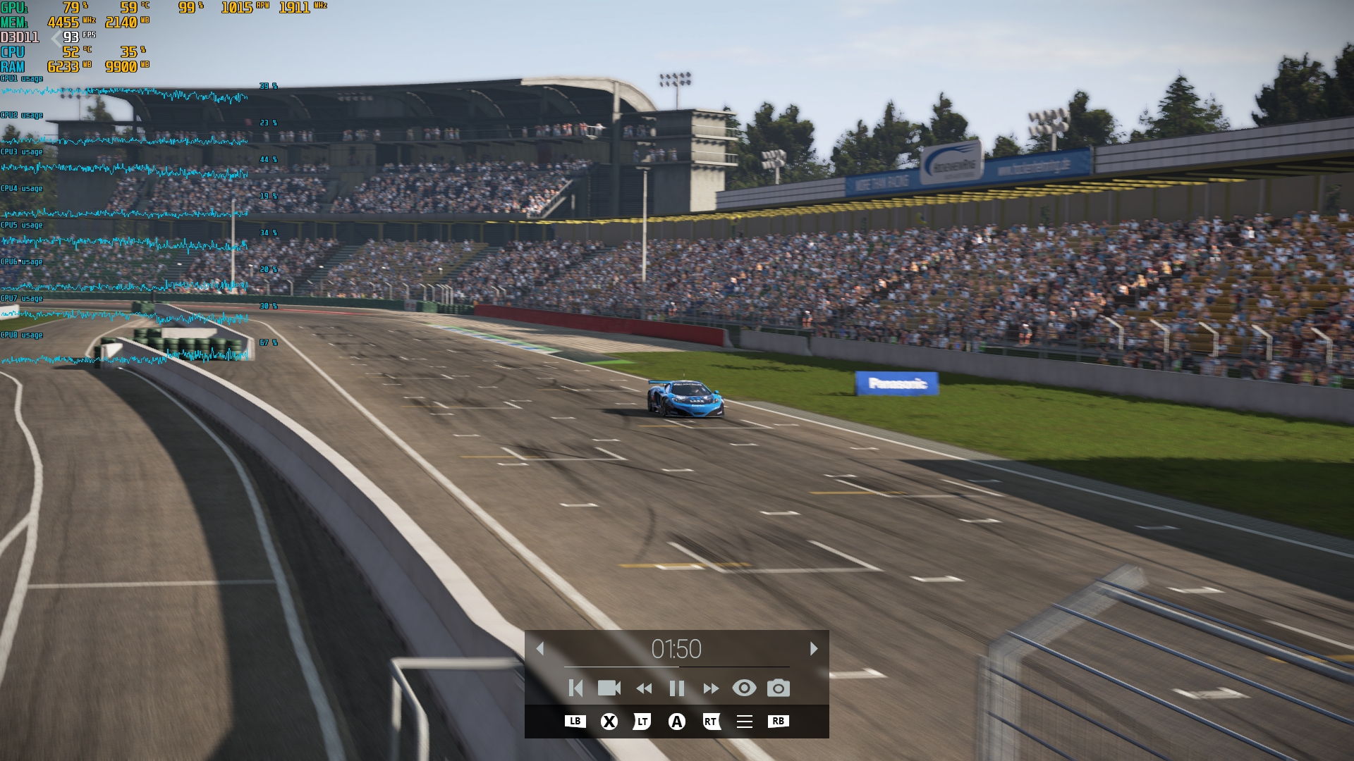

Hier mal ein Shot mit der 1070TI-Strix, optimiert, mit meiner komischen Öffnung bei der die Luft oben gleich raus geht und die Karte unten ansaugen kann. Das schönste daran ist das dabei alle Gehäuselüfter <400RPM laufen :D
Ich schätze mal Vollgas oder knapp drunter wenn alles 75°C oder mehr hat. Er hat sogar die Blenden unter der GraKa raus genommen, damit sie dort mehr Luft ansaugen kann - guter Plan.
Wie viel drehen denn die Lüfter der Strix dabei, nur damit ich mir mal ein Bild machen kann wie laut das ist?

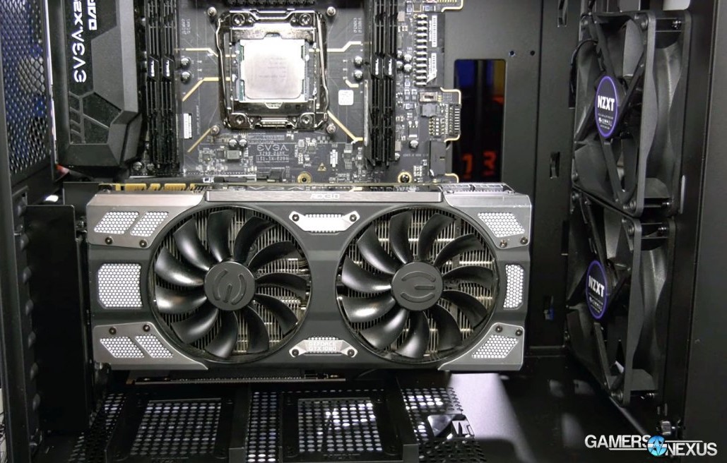

Gehen wir mal zurück auf das Foto auf Forenseite 1.
Da sieht man drei Lüfter die reinblasen, aber nur einen raus und oben kann es passiv abziehen.
Das sorgt für nen Überdruck, was wiederrum für eine Art Luft-Kurzschluss sorgt: Vermengung von kalter Zuluft und heißer Abluft.
Schonmal versucht den obersten Lüfter der drei einfach abzustellen und mal zu schauen, was passiert?
Damit sorgst du für mehr Kaltluft von unten, die die Karte dann besser wegbekommt.
Es bleibt ein Lüfter zu wenig, der die Luft für nen guten Durchfluss rausbringt. Versuche doch mal testweise den CPU-Lüffi von unten an den oberen Absaugkanal zu montieren und lass den rausblasen.
Hab nen 2700X mit ner 580Nitro+ und hatte ein ähnliches Problem. Da hat das ziemlich geholfen. Der Lüfter der nach oben rausbläst kann auch garnicht stark genug eingestellt werden.
Hab vorne unten 2x rein ob oben 2x raus sowie den CPU-Lüffi etwas nach hinten. Dabei gab es dennoch einen Luftkurzschluss. Die Lösung war dann den untersten Lüfter für rein stärker aufzudrehen um speziell der Graka mehr zum ansaugen zu geben.

Die Karte ist zu breit für das Gehäuse, sie drückt bei ihrer Lamellenausrichtung ihre Abwärme gegen die Seitenwand, weil diese so nah ist prallt sie dort ab und wird dadurch größtenteils von ihren eigenen Lüftern wieder angesaugt.
Die Lösung in billig schaut so aus:
Anhang anzeigen 723193Anhang anzeigen 723195
Hast die gleichen Temps wie mit offener Seitenwand, nur leiser ist es trotzdem.
Mein Gehäuse ist breiter wie deines und es sind auch 9-10°C mehr wenn ich die Wand weg lasse.
Jetzt nicht mehr :p

Das hält es natürlich noch wärmer, habe mich schon lange gefragt wann der Erste damit kommt. Das Problem besteht aber genau so wenn du keine Dämmung hast. Nur eben nicht in dem Umfang.
