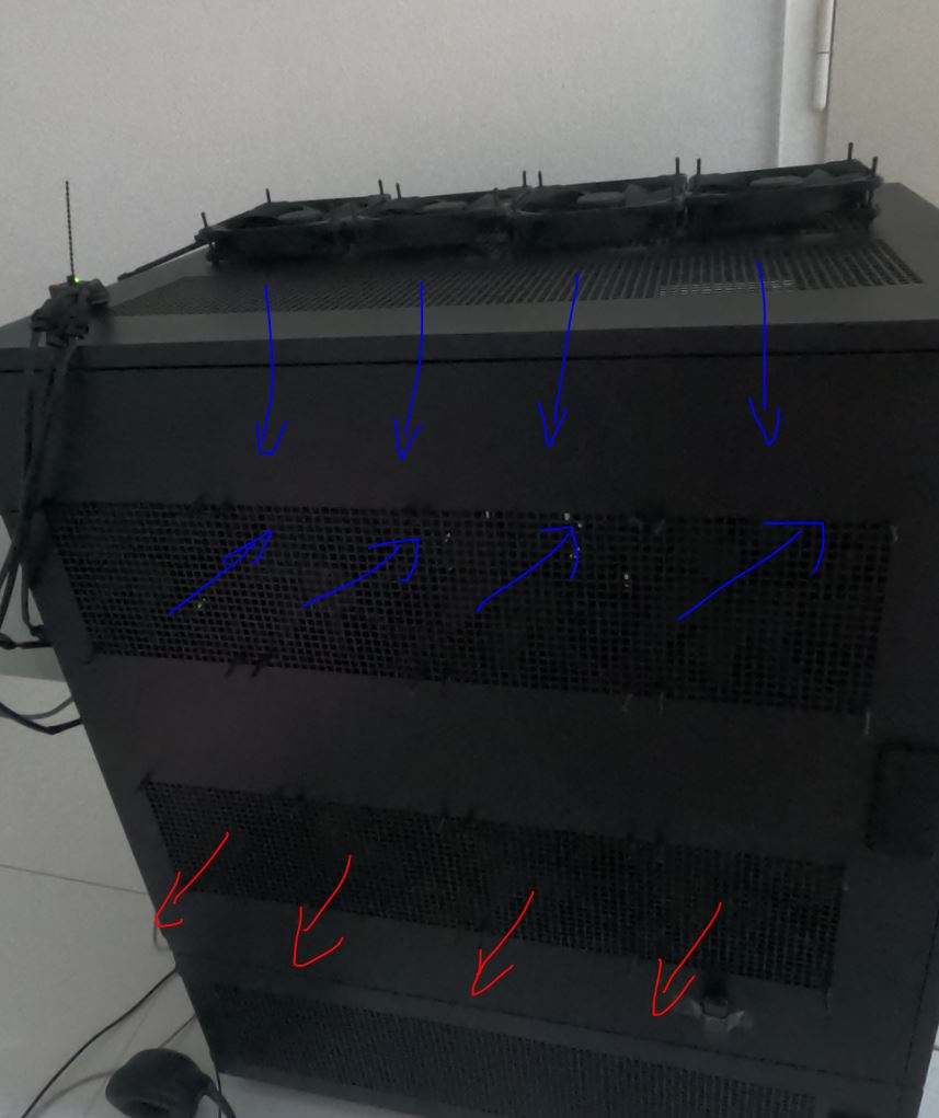

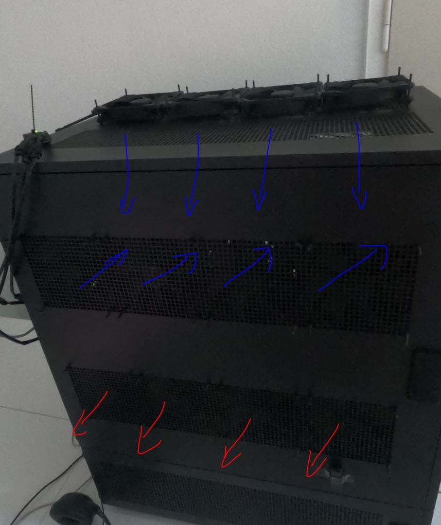

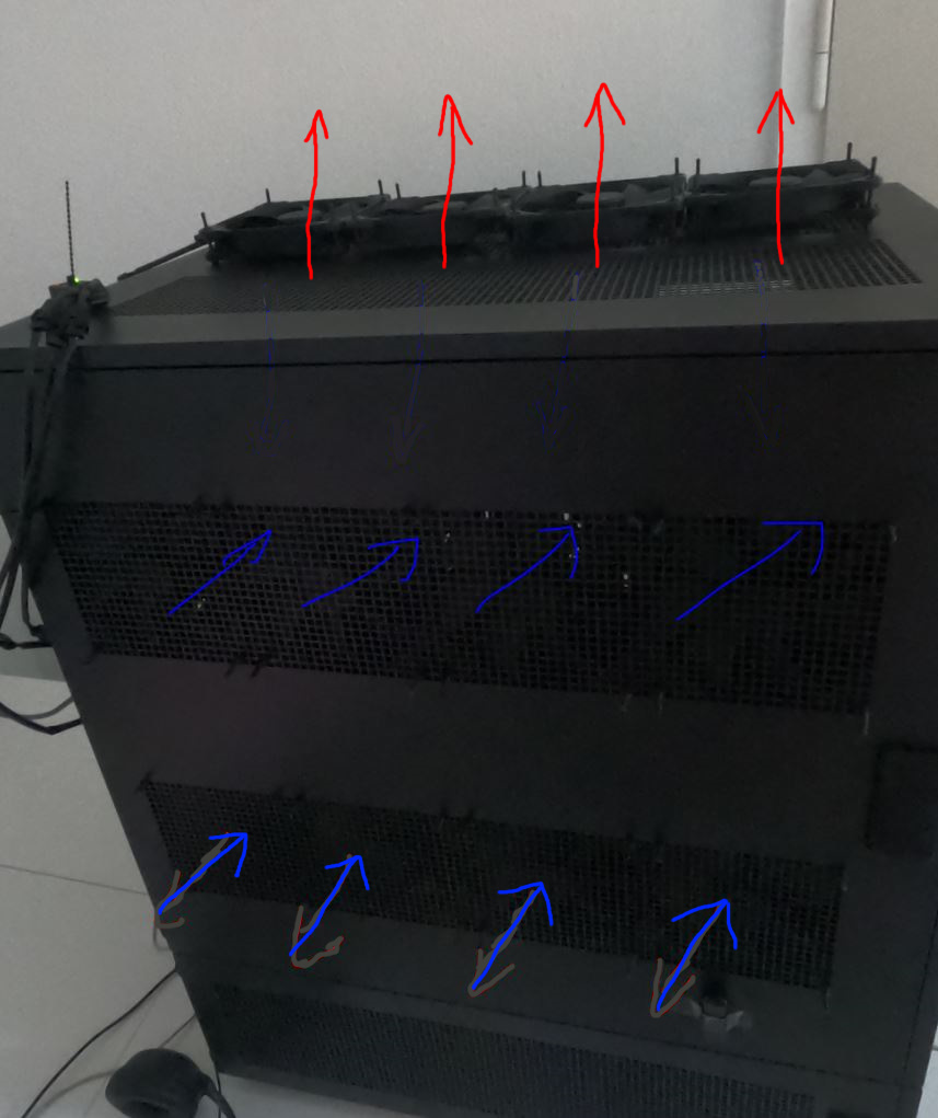

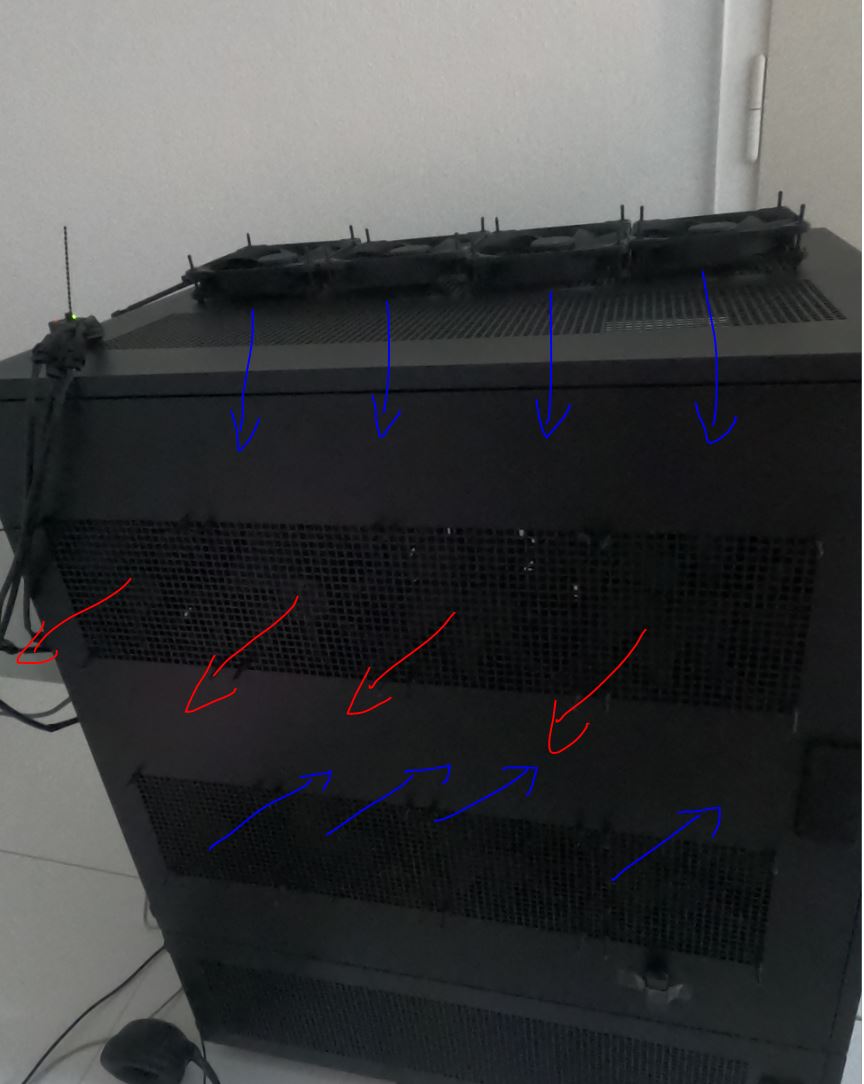

wie findest du das:
um die cpu-kühlung zu optimieren tausche ich die aio-lüfter aus und drehe die um.
so dass die kalte luft nach innen kommt.
an der gehäuse tür innen habe ich 2 reihen mit je 4 lüfter.
momentan sind beide reihen so gesetzt, dass sie kalte luft reinsaugen.
ich könnte doch die ganze obere reihe umdrehen so dass sie die warme luft aus dem gehäuse abführt.
während die ganze untere reihe kalte luft auf nach innen zieht auf die graka und die m.2.
auf das gehäuse ballere ich dann noch die zwei zusätzlkiche lüfter über die aio
damit meine geliebte cpu auch wirklich glücklich ist :-)
würdest du das moralisch (und technisch) vertreten können ? ;-)
bzw welche der beiden varianten ?
ist es sinnvoller wenn die obere reihe die abwärme abführt , oder die untere ?
auf der einen seite ist es gut wenn die untere direkt auf die graka kalte luft zukommen lässt..
auf der anderne seite wäre es gut wenn die untere reihe die abwärme die von oben kommt
rauslässt.

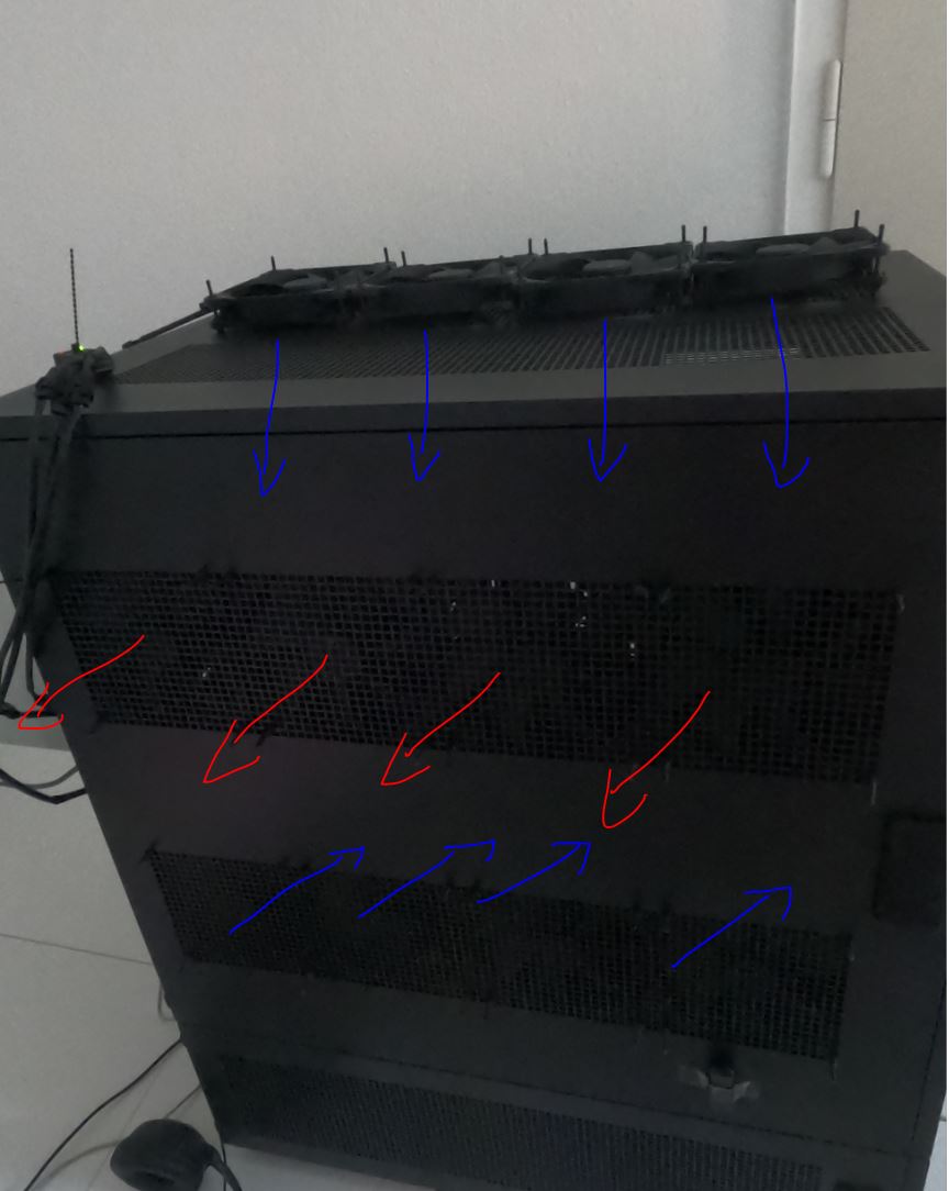

ksjdgzagt schrieb:
wie kann ich das messen ?
Da wir von einem PC reden und du damit nichts ins Weltall fliegen willst, zählst du einfach die Lüfter, die reinpusten und die die raus pusten. Sind dass dieselben Typen machste gleich viele rein und raus oder eben einen mehr rein. Wenn es unterschiedliche sind, dann bei geizhals die Luftmenge nachschauen und das grob überschlagen.
Du solltest dich schon für eine Richtung entscheiden^^
Ist auch fraglich, ob du wir am Ende wirklich brauchst..^^

@ksjdgzagt
Ich bin für Variante 3 :daumen:
  • Die obere Reihe Lüfter könnte weggelassen werden, es sollte auch nur die untere Reihe reichen.
  • Auf der abgewandten Seite könnte man wieder 4 FANs in der oberen Reihe rausblasend verbauen.
  • Oben raus - parallel zur AiO - hilft den Luftstrom zu richten/lenken, welcher ...
    • unten & seitlich rein ... und ...
    • oben & andere Seite raus blasend aussehen könnte.
Reaktionen: ksjdgzagt
irgendwie verstehe ich nicht wie du das meinst..
warum zeigen auf deiner zeichnung die pfeile in beide richtungen ?
also die obere reihe auf der hardwareseite weglassen.
die untere reihe auf der hardwareseite soll kalte lift von aussen reinpusten.
was meinst du mit abgewandte seite ?
die andere gehäuse-tür auf der anderen seite , also nicht gegenüber der hardware ?
da soll ich die obere reihe bestücken und die sollen die warme luft aus dem gehäuse rausziehen ?
das gehäuse ist schon riesig und dazwischen ist ja nioch die trennwand.
meinst das bringt etwas ?

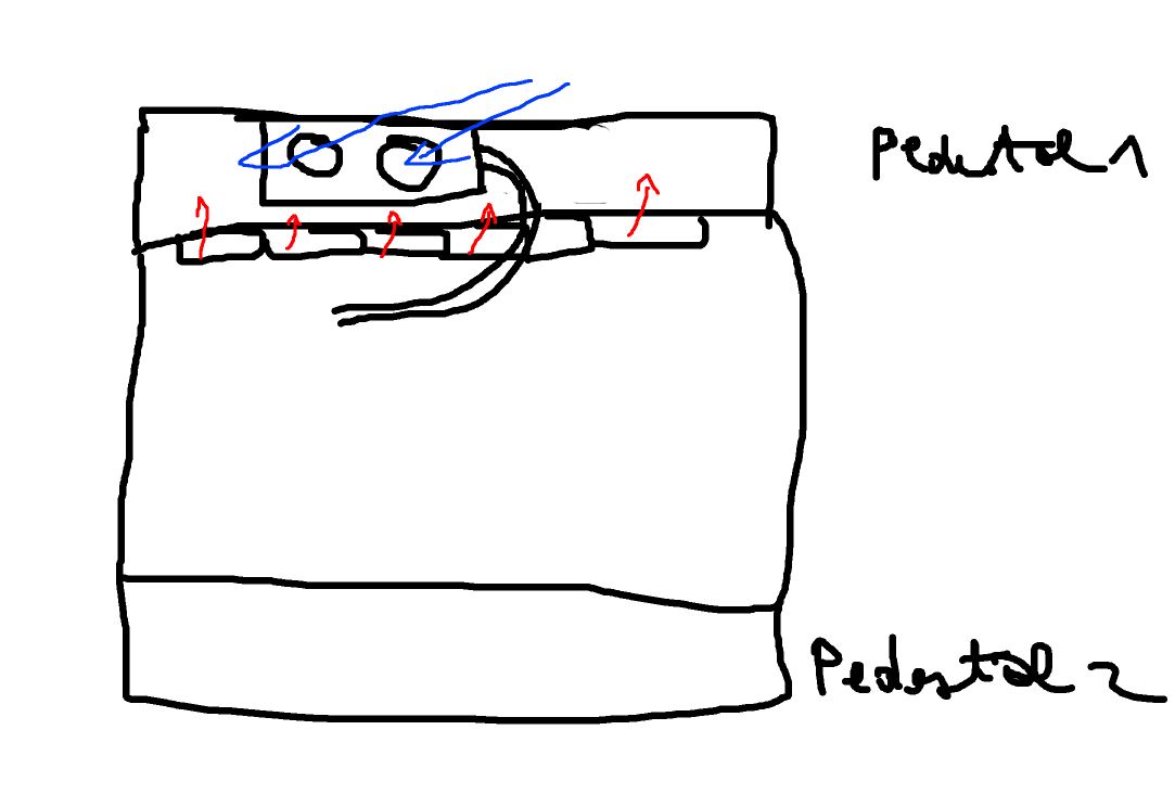

variante 4 fiel mir ein nach dem durchlesen von robo32:
ich baue noch ein pedestal auf das gehäuse drauf (eins ist ja shon drunter)
und stelle die aio darein. ich tausche die inneren lüfter aus und packe noch
2 auf der rückseite, also doppelbestückung. eventuell aio auseinandernehmen
und die 4 lüfter direkt auf den radiator montieren.
als vorübergehende lösung denn variante 5 habe ich im hinterkopf:
grösserer radiator, dass ich dann im oberen pedestal verfrachte.
aber sagt mal, bevor wir weiter varianten planen, wie kann man
genau die hw tems messen ?
sisoftware sandra ?
everest ultimate ?
aida64
sind diese angaben genau ?
denn dann würde ich erstmal nachschauen welche temperaturen cpu und graka haben...

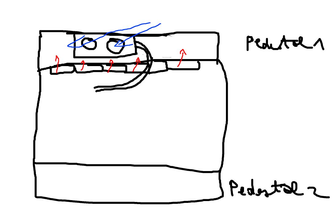

andere lösung, die mir gerade einfefallen ist, DANK EUCH ! (vielen dank für das brainstorming)
das problem mit der aio an der gehäuse-decke ist, dass wenn sie idealerweise kalte luft
reinsaugen würde, wohl nicht so gut wäre, weil die innenluft ja rausgesagt werden muss
und man händelt das so wohl in der branche dass die aio die luft raussaugt nach draussen.
das ist wiederum nicht otimal für die cpu.
mir ist eingefallen wie man das problem lösen könnte:
mit einem zusätzlichen pdestal obendrauf. an diesem kommt die aio an
einem der seitenwände und kann so die kalte luft reinziehen ohne
die warme luft an den anderen des pcs abzugeben.
gleichzeitig kann ich 4 140-er lüfter an die decke des gehäuses
da wo doe aio montiert war befestigen so dass die heisse luft nach oben
in den oberen pedestal sich mit der warmen luft der aio vermischt.
die aio lüfter werden dabei umgetauscht und umgedreht.
pedestal:
das ist das geile an dem gehäuse, es ist mit pedestals beliebig erweiterbar :-)
ich mache mal fostos wenn ich das fertig habe:
schon mal eine zeichnung :-)

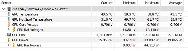

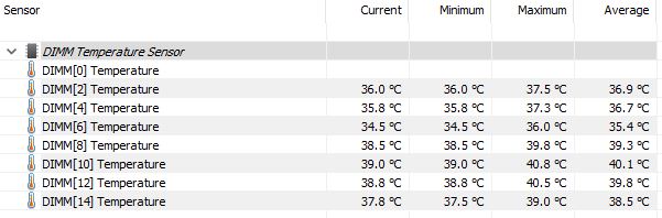

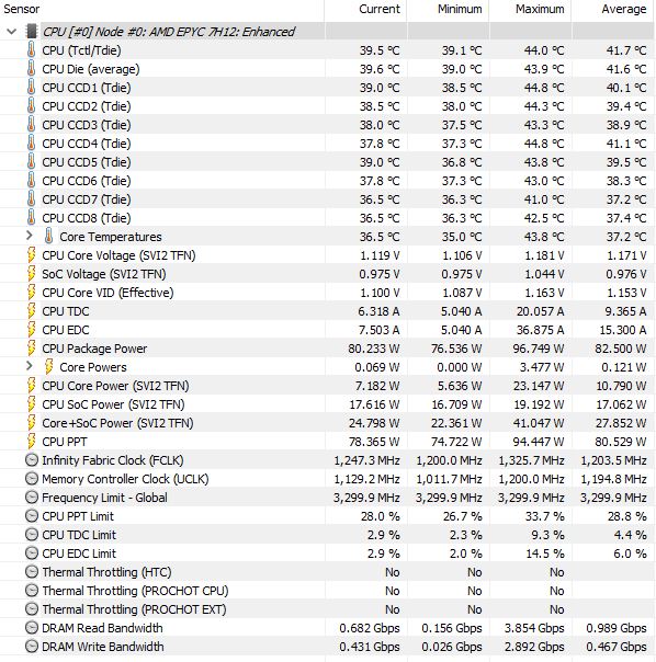

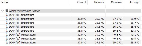

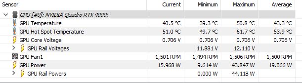

anbei die aktuellen temperaturen
aber aktuell sind kühle angenehme temperaturen,
mir geht es darum hier vorzubeugen für die zukunft.
wenn draussen 30-40 grad werden.
Meinst Du die untere blaue Reihe?
Da ist noch etwas Phantomgrau vom Retuschieren Deiner roten Pfeile.
Oder wie denkst Du, dass ich mir ein frisches Foto von Deinem Rechner beschaffen könnte. 😉
die untere reihe auf der hardwareseite soll kalte luft von aussen reinpusten.
Ja ... und ja.
Zur Info: Ich hatte es damals selbst so ähnlich an meinem PC getestet, als ich die 280er AiO verbaut hatte.
Die Lüfter der AiO haben oben raus geblasen. Ganz vorn oben war noch Platz für einen Lüfter, der rein blies.
Das war nicht so optimal. Der reinblasende Lüfter hat teilweise die eben rausgeblasene warme Luft der AiO angesaugt.
Luft kann man wie eine Herde Schafe nicht so zielgenau beeinflussen. Deshalb sind gröbere Wege besser.
Verwirbelungen sind meist nicht förderlich für den Luftfluss (Airflow).
Na auf der anderen Seite, wo ein zweites Mainboard Platz hätte.

Platz wirst Du dafür bestimmt noch finden, oder?
Das überfordert mich ein bisschen, klingt aber gut.
Deshalb nicke ich mal zustimmend. Ist ja auch schon spät. ;)
Die Schlauchtemperaturen könntest Du z.B. mit einem digitalen IR-Thermometer (~10€) messen.
Die Temps von CPU, GPU und dem Board hängt von den verbauten HW-Sensoren dieser Geräte ab.
HWiNFO64, AIDA64, LibreHWMonitor und diverse andere Tool können die Sensoren dann auslesen.
Auch CoreTemp (nur CPU), GPU-Z (nur GPU) und MSI Afterburner inkl. RTSS (CPU+GPU) gibt es dafür.
Mit FanControl oder per UEFI/BIOS könnte man die Lüfter steuern.
Meist ja, aber manchmal gibt's auch kleine Bugs oder veralteter Code.
Mit mehreren Tools kannst Du gut überprüfen, ob's stimmt.
In seltenen Fällen sind auch mal die Sensoren "Murcks".
Wer nicht wagt, der nicht ... die 🥶 ... gewinnt.
Allerdings gibt's auch Sensorenangaben, die gar nicht ausgelesen, sondern berechnet werden.
CPU-Kern-Temperaturen können bei AMD meist erst ab den 60er Gradzahlen o.s.ä. relativ genau "messen".
D.h. im Idle sind die Angaben quasi spekulativ bzw. schlichtweg ungenau. Ist aber egal, weil eh niedrig.

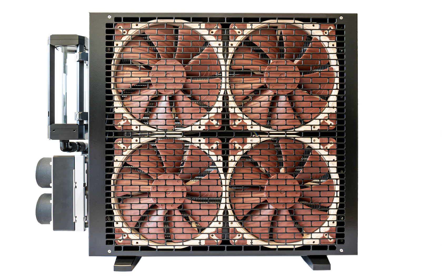

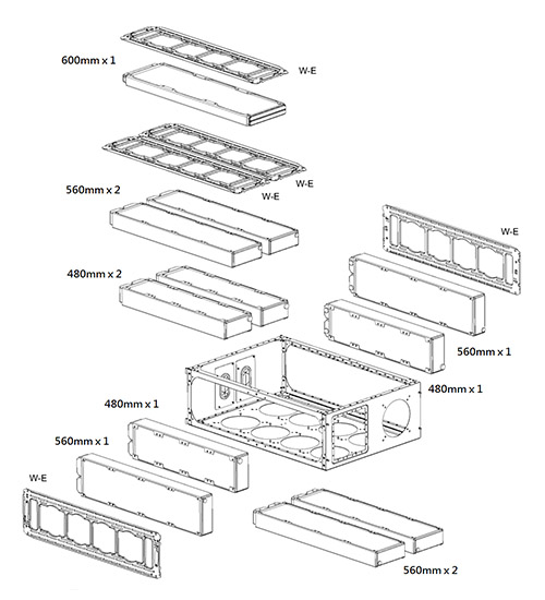

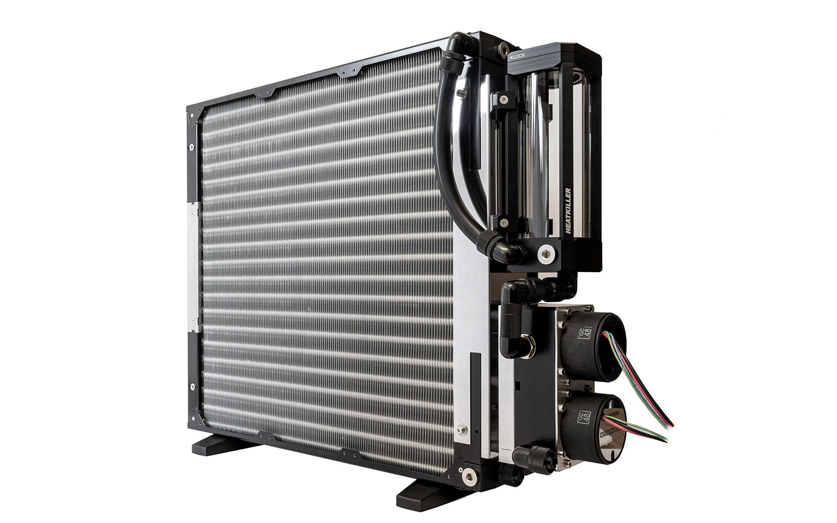

watercool mo-ra3 industrial line

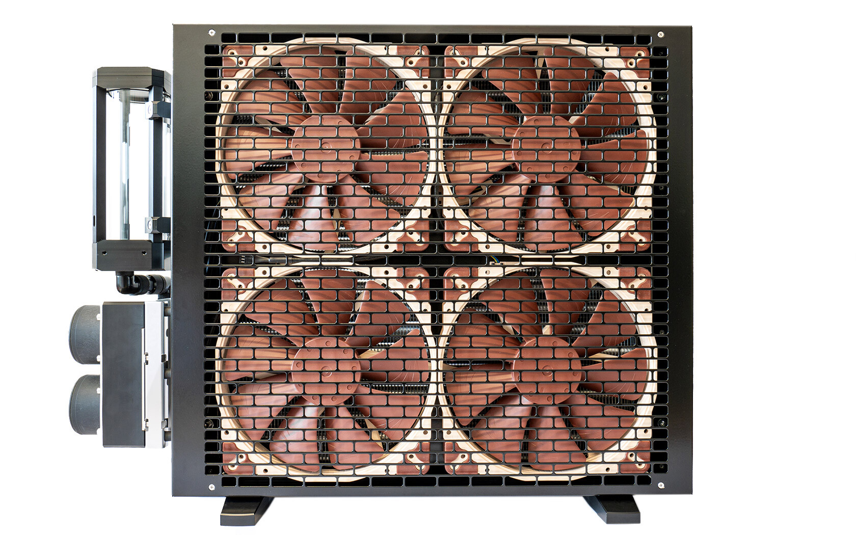

oder man verlagert die kühlung komplett nach aussen mithilfe von zb:
die haben hier sogar eine industrie version die auf 10 bar ausgelegt ist.
was heissen die 10 bar ? dass ich dei pumpe auf anschlag hochrehen kann
, nämlich 10 bar , und damit eine bessere kühlung erreiche ?
dazu die möglichkeit von dual-pumpen...was bei ausfall einer pumpe
für sicherheit sorgt...
ich bin mittlerweile eine grosse freundin von enterprise-produkten und
das wäre lanfristig, wenn eine smarte lösung, dann braucht man
keine 100 nervige lüfter im gehäuse...man könnte alles damit kühlen
und fertig. ich hatte übrigens mit diesen jungs mal telefoniert und
die bieten an vorbeizukommen und angelernt zu werden wie man
soetwas baut. wo gibts denn sowas ? das war aber noch vor corona.
die lösen das ganze sehr kompakt und ohne viel verkabelung (siehe bilder)

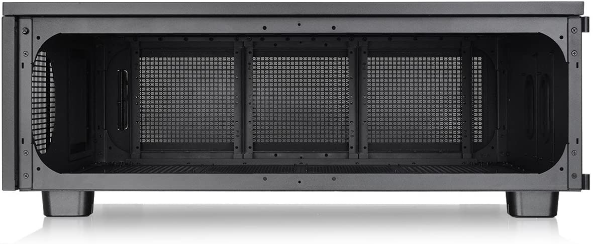

ksjdgzagt schrieb:
also, vielleicht wäre es besser wenn wir das anhand von bilder meines rechners klären :-)
ich habe mir letztes jahr so eine art sever zusammengebaut mit ecc-ram und backplanes.
das ganze sollte insgesamt also im rechner selbst recht wenig wärme veruraschen.
zumal ja auch nichts übertaktet ist.
mb ist von supermicro, ram auch.
grafikkarte: nvidia quadro rtx 4000

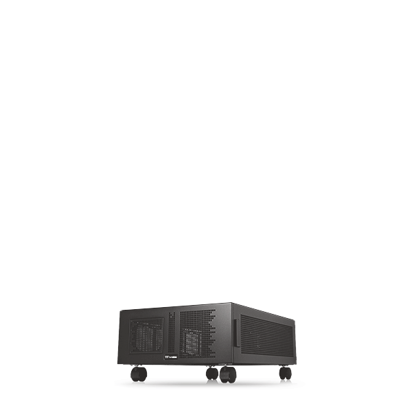

als gehäuse habe ich das thermaltake core w200, womit ich sehr zufrieden bin.
das gute dabei ist, dass man an der seitenwand , also quasi genau gegenüberliegend
der hardware, man 8 x 140-er lüfter einbauen kann.
ich benutze ausschliesslich noctua lüfter.
sowohl bei den backplanes als auch als gehäuselüfter.
ich habe letztes jahr beim zusammebau recht viele 140-er gekauft,
weil mir nicht klar war, dass der rechner doch rel wäreme-arm sein wird.
jetzt mit dem klimawandel und teilweise hohe temperaturen, dachte ich,
ich baue die mal im gehäuse ein. (bild 01 und 02). man weiss nicht
ob doch temperaturen wie in de usa kommen, 40-50 grad und dann
kann ich die ja alle 8 einschalten.
aktuell laufen nur 2 unteln links (gegenüber der graka und m.2)
weil ich nicht genug controller für alle habe.
(ein noctua controller bedient 3 lüfter -> bild 07)
nur bei der aio habe ich die original-lüfter dringelassen...bisher.
fazit zur luftzirkulation meines rechners (bild 08):
wärme verursachen:
- die backplanes, deren abwärme in gehäusemitte durchgereicht wird.
- die grafikkarte
- die m.2, die auf dem mb drauf ist.
kalte luft kommt rein:
- 2 x 140-er lüfter (2 von 8 laufen aktuell) im gehäuse innentür
bei bedarf können hier alle 8 x 140-er noctua pwm 3000er eingeschaltet werden
so dass im inneren des gehäuses auch ganz sicher kühl genug ist :-)
wärme wird aus dem gehäuse abgeführt:
- 1 x 140er lüfter im hinteren teil des gehäuses
- die aio mit ihren 2 140er lüfter
thema staub:
das habe ich im griff: ich habe ein elektrisches gebläse und halte
regelmässig alles sauber.

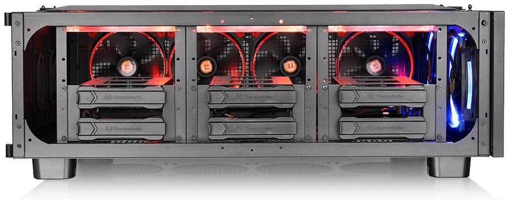

03
macht es sinn zusätzlich auf dem gehäuse über die aio
2 gleiche 140-er nochtua lüfter zu plazieren
die den aio-lüfter bei bedarf unterstützen können ? (bild 05 & 06)

ich möchte ersteinmal meine aio woanders prositionieren und die kabel verlängern: auf der alphacool seite sehe ich extensions sets aber mir ist ein rätsen wie ich meine kabel verlängern soll:
https://www.alphacool.com/shop/schl...er-tpv-extension-set-schlauch-und-anschluesse
ich glaube die meinen mit extension, dass die wakü an sich mit einem zweiten gerät, das gekühlt werden soll, extra verbunden wird. also nicht die bereits vorliegende schläusche verlängern ? :-(
wenn es keine schlauch verlängerung für meine aio gibt, dann bliebe mir nur die lösung selbst eigene schläuche in gewünschten länge verwenden ? die anschlüsse auf der cpu und aio kann man ja verwenden...
wie kann ich feststellen ob die pumpe die verlängerten kabel mit genügend druck unterstützt ?
Der Pumpe sind die 30cm (oder auch 100cm) Schlauch total egal.
Was den Rest angeht, eine AIO bleibt eine AIO und wenn du daran etwas ändern willst, dann hättest du von Anfang an besser mit einer Wakü angefangen.
Wenn du zwei dieser Sets kaufst und dazu noch den Schlauch, dann kannst du dir etwas nach Mass basteln - geht nur am Sinn einer AIO etwas vorbei...
Und wenn wir schon beim Basteln sind, nur passender Schlauch würde es auch tun, den Rest hast du ja schon.
Was du aber immer nicht nicht begriffen hast, du brauchst mehr Radiatorfläche um mit den Temps weiter runter zu kommen...

hast recht. was hälst du davon wenn ich die aio dann nicht veränder und stattdessen , statt an die decke des gehäuses an der tür oben plaziere, die kabel würden dafür reichen., weil es ja gegenüber ist.
somit wäre die ganze decke für 4 140er lüfter frei, die die gehäuse-wärme nach aussen ableiten.
wäre eine änderung die nichts kostet.
die 2 aio-lüfter gegen 2 noctua umtauschen und die aio in der tür saugt kalte luft von aussen nach innen.
diese word ja über die 4 lüfter in der decke nach aussen befürdert...
Ist eine mögliche Lösung, aber richtig verschrauben
  • AIO arbeitet mit Frischluft
  • die warme Luft wird direkt abgeführt
Ob die Lüfter zu tauschen sinnvoll ist musst du selbst entscheiden.
Ich habe keine Ahnung was für dich erträglich ist (rpm), allerdings lassen sich auch die vorhandenen recht gut regeln.
