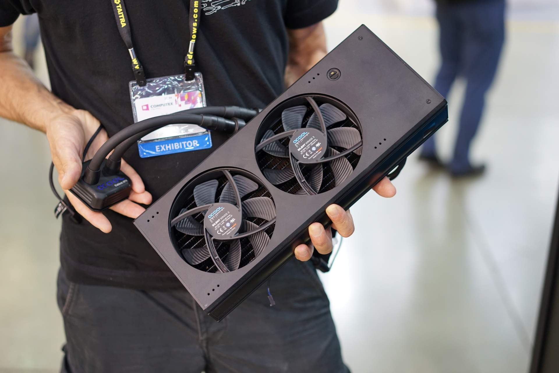

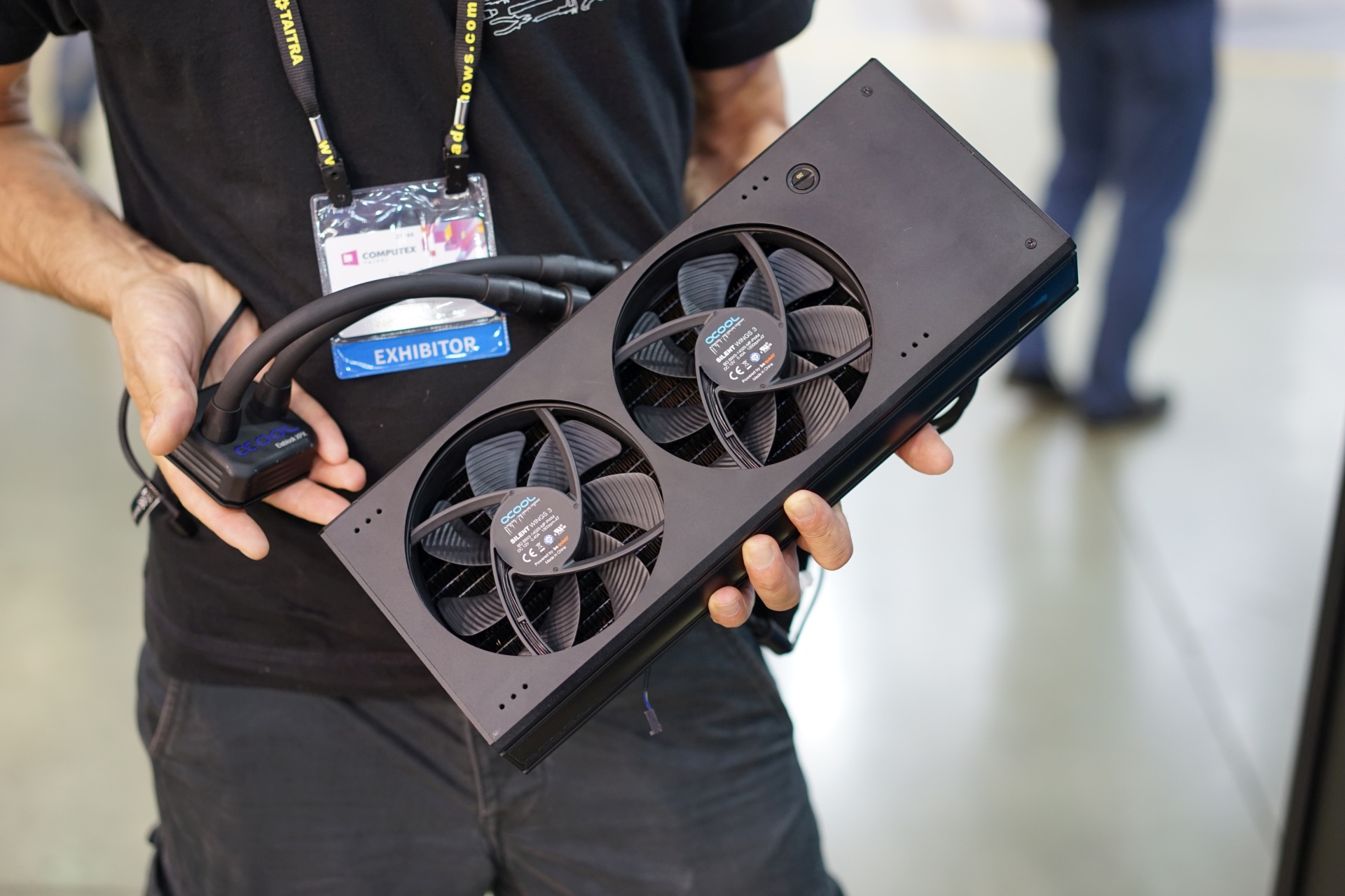

hi, ich benutze folgende aio: alphacool eisbaer extreme 280 black edition.
ich habe sie so eingebaut, wie sie geliefert wurde.
eigentlich bin ich zufrieden damit, ich möchte nur etwas verstehen.
ich hatte eine duskussion mit jemand und er meinte, die lüfter auf einer aio
müssten am optimalsten so montiert sein , dass die luft aus der gehäuse
nach draussen befördert wird.
auf meiner aio sehe ich, dass tatsächlich die lüfter standardmässig umgekehrt montiert sind
so dass die 2x140mm-er lüfter die luft aus dem gehäuse, durch den radiator nach aussen befördern.
meine logik sagt mir, dass es schlauer wäre wenn die kalte luft von aussen
nach innen befördert werden würde, dann wäre meine cpu besser gekühlt ?
ist im gehäuse drinne nicht bereist warme und stickige luft ?
und diese soll dann dazu genutzt werden meine cpu zu kühlen ?
vielleicht hat jemand zeit und lust mir das so zu erklären, so dass ich es verstehe ?
denn nun überlegte ich auf das gehäuse, also quasi über die aio, nochmal 2
unterstützende lüfter zu platzieren...ob das sonn macht ?
vielen dank in vorus

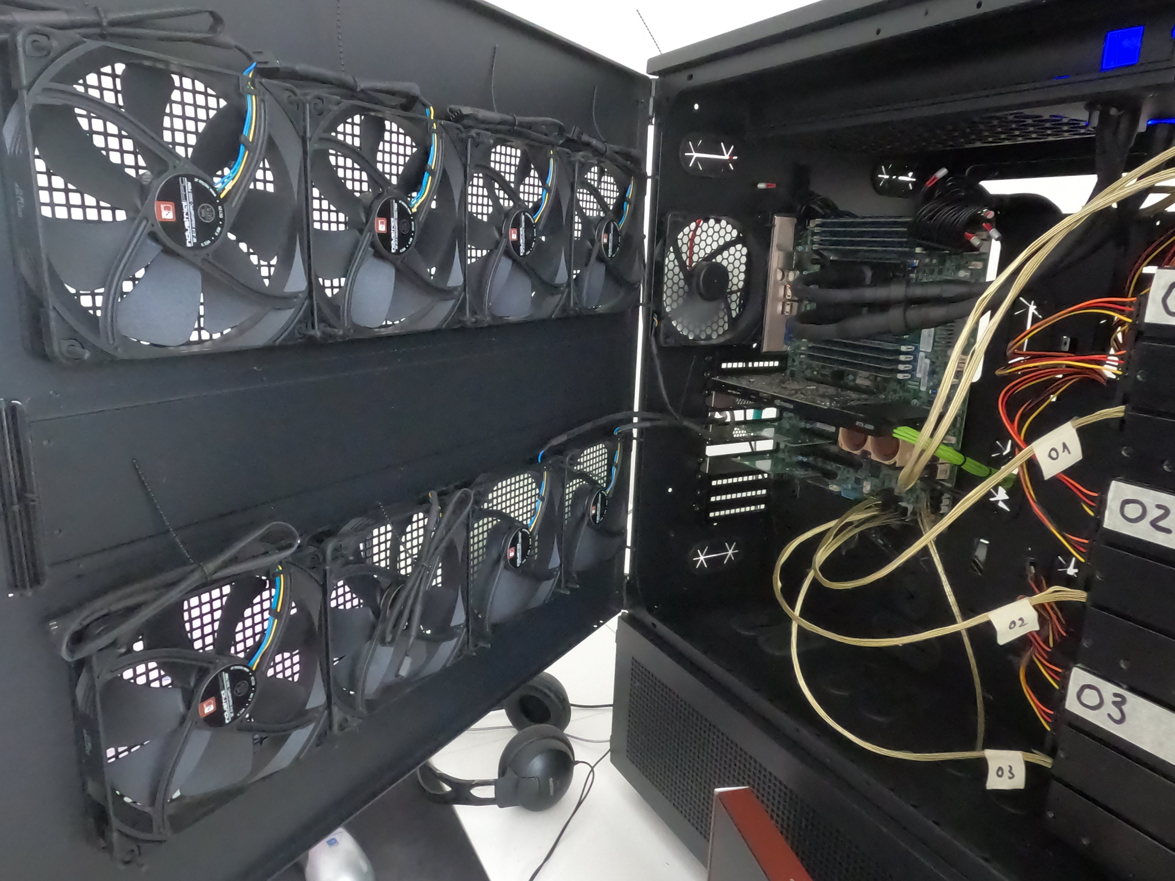

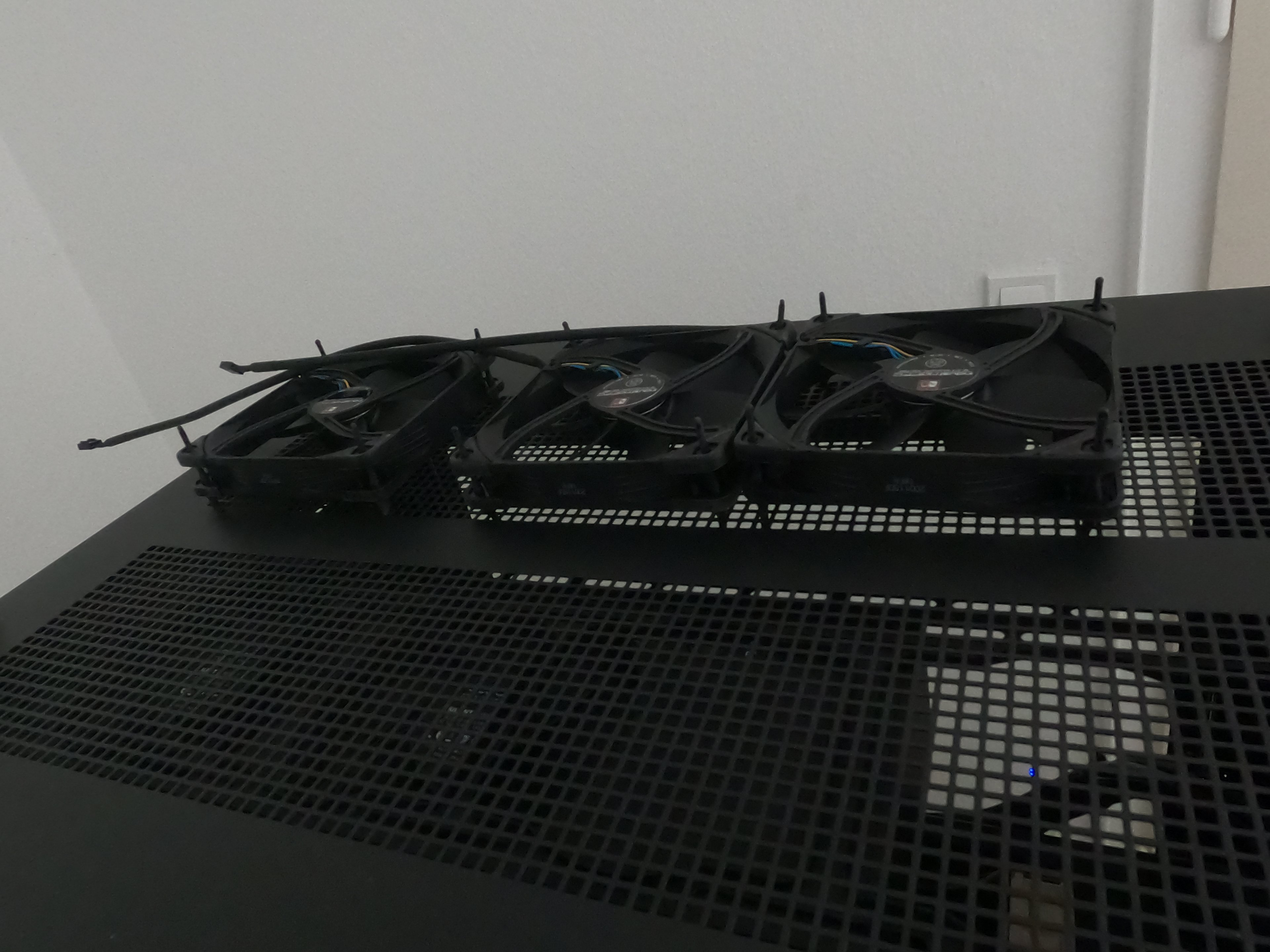

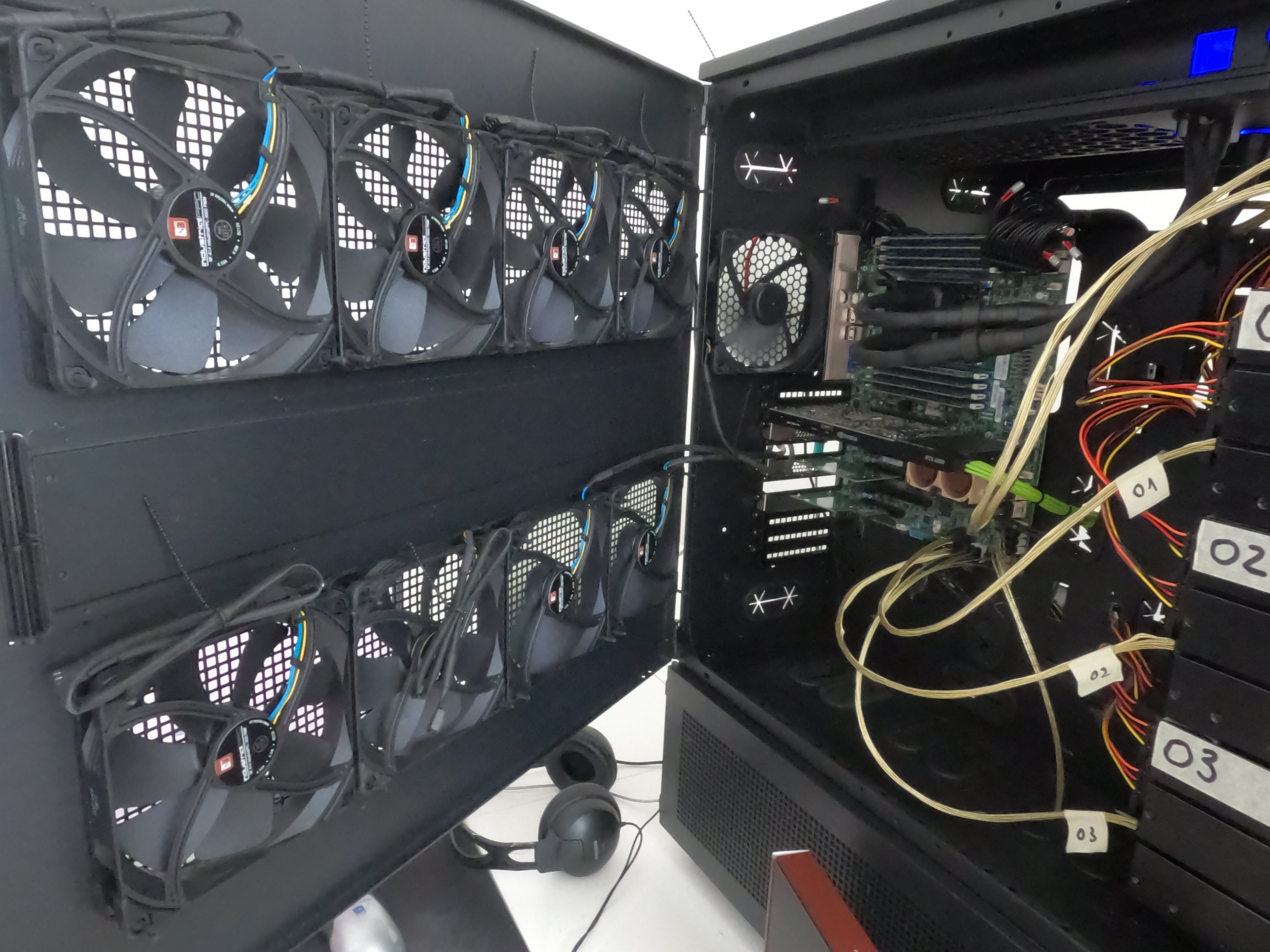

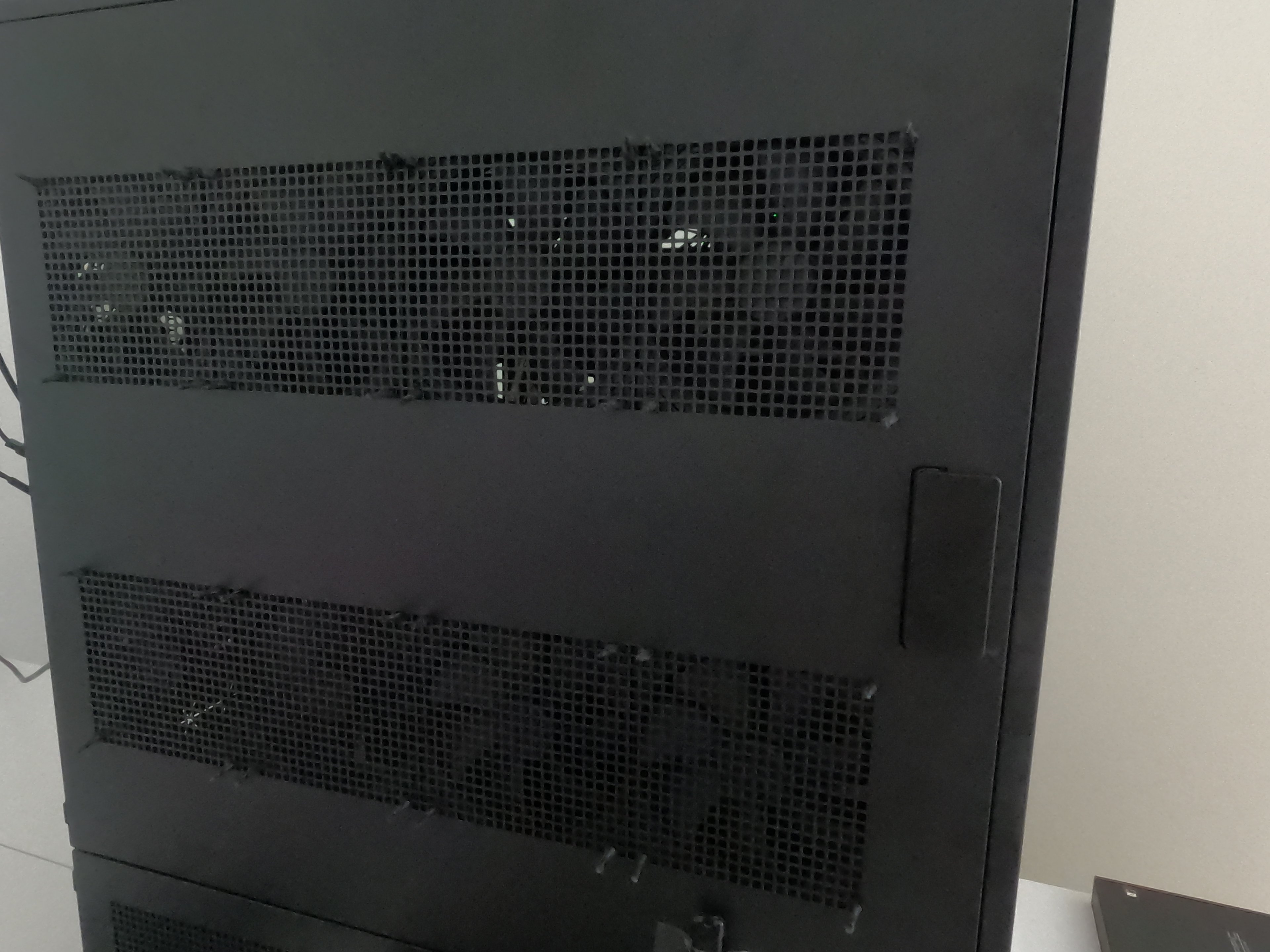

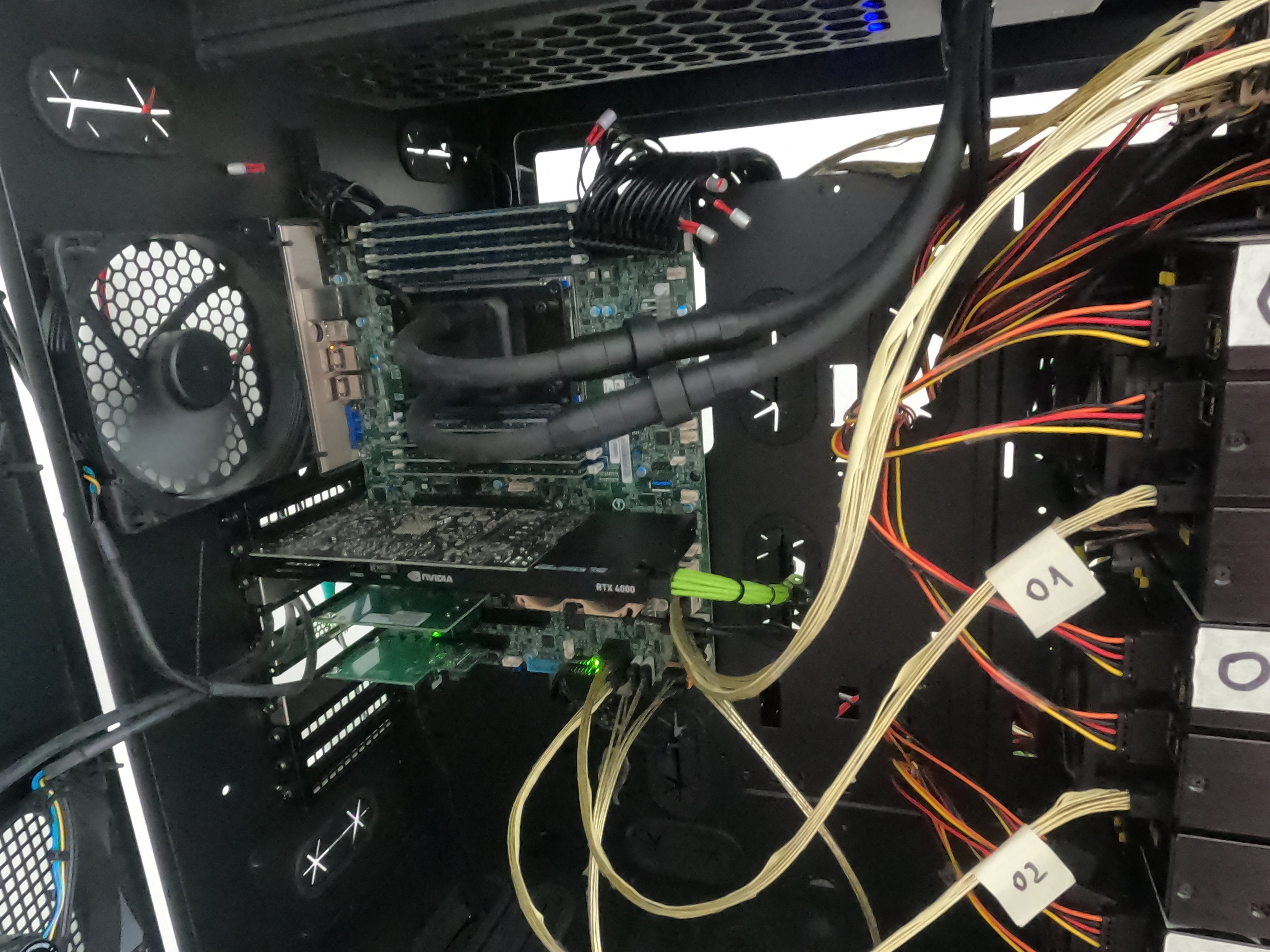

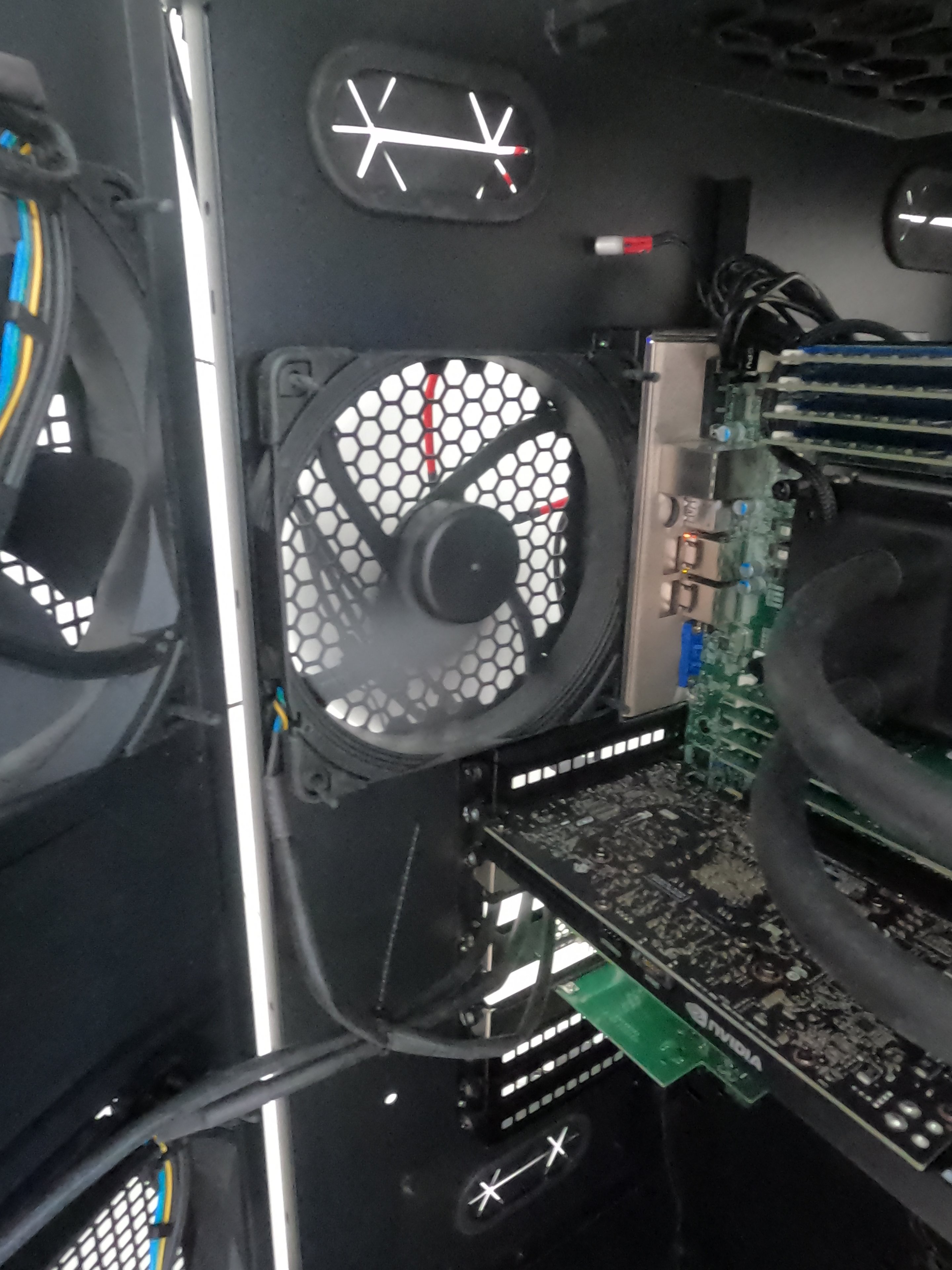

also, vielleicht wäre es besser wenn wir das anhand von bilder meines rechners klären :-)
ich habe mir letztes jahr so eine art sever zusammengebaut mit ecc-ram und backplanes.
das ganze sollte insgesamt also im rechner selbst recht wenig wärme veruraschen.
zumal ja auch nichts übertaktet ist.
mb ist von supermicro, ram auch.
grafikkarte: nvidia quadro rtx 4000
als gehäuse habe ich das thermaltake core w200, womit ich sehr zufrieden bin.

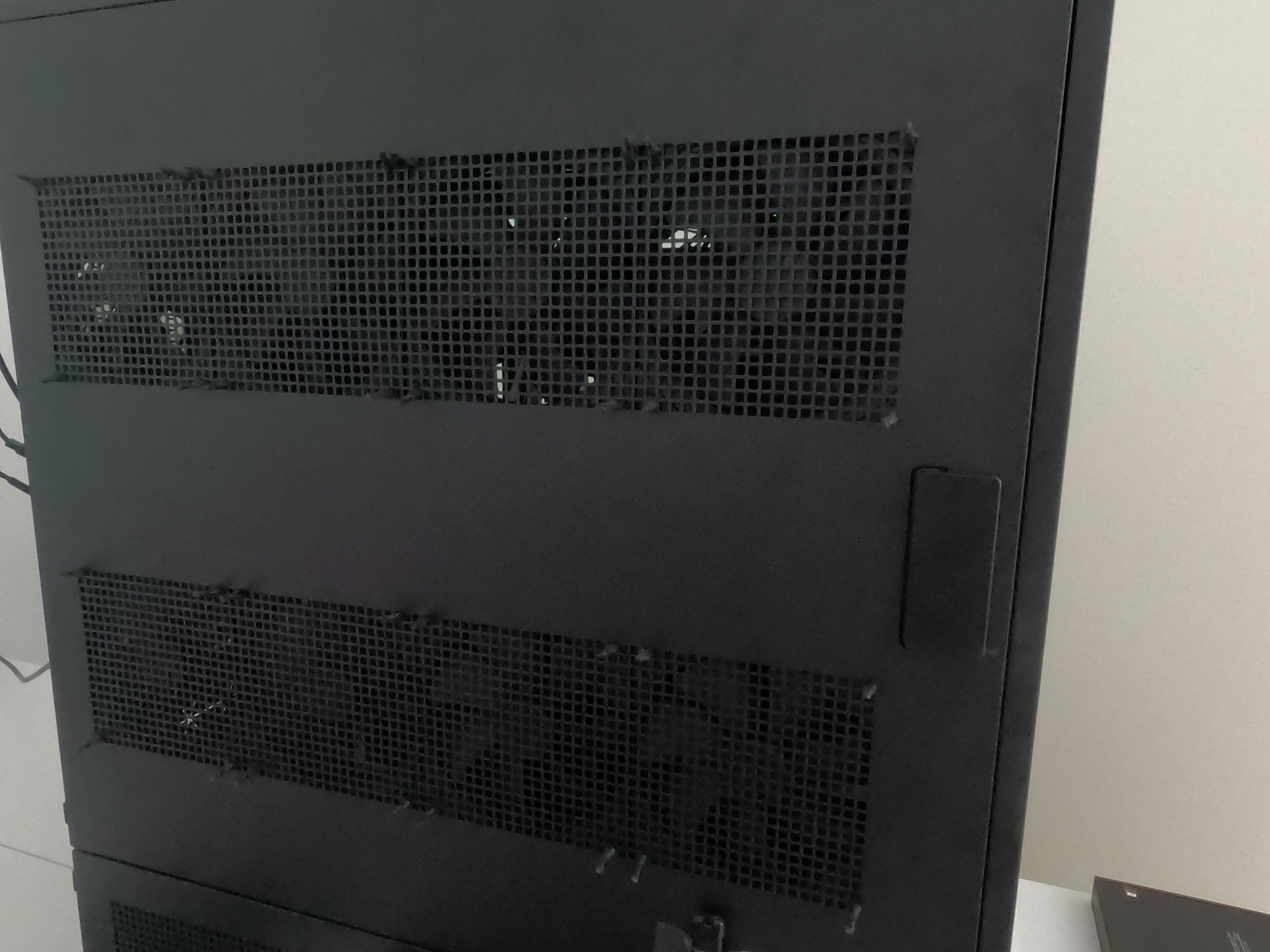

das gute dabei ist, dass man an der seitenwand , also quasi genau gegenüberliegend
der hardware, man 8 x 140-er lüfter einbauen kann.
ich benutze ausschliesslich noctua lüfter.
sowohl bei den backplanes als auch als gehäuselüfter.
ich habe letztes jahr beim zusammebau recht viele 140-er gekauft,
weil mir nicht klar war, dass der rechner doch rel wäreme-arm sein wird.
jetzt mit dem klimawandel und teilweise hohe temperaturen, dachte ich,
ich baue die mal im gehäuse ein. (bild 01 und 02). man weiss nicht
ob doch temperaturen wie in de usa kommen, 40-50 grad und dann
kann ich die ja alle 8 einschalten.

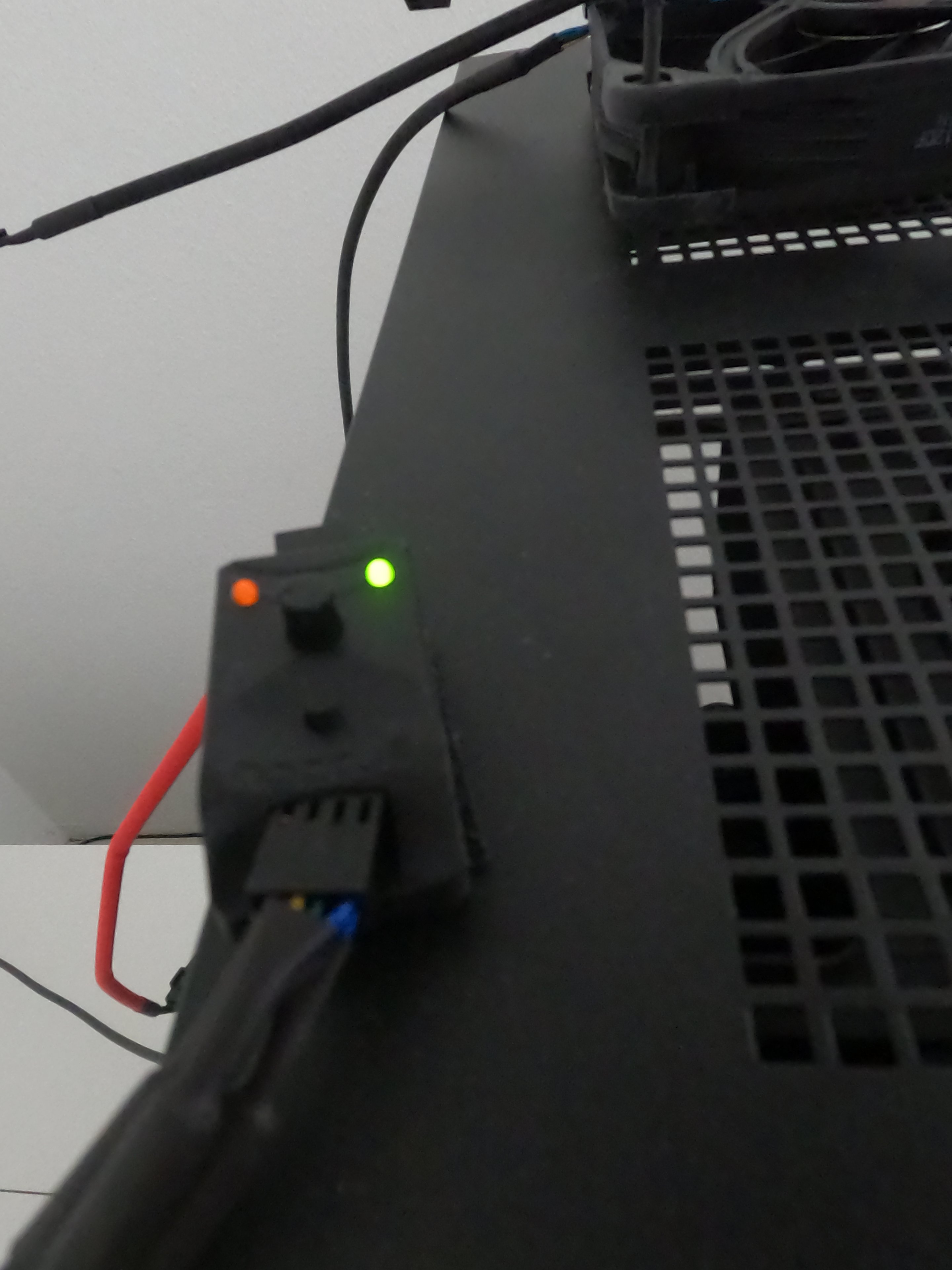

aktuell laufen nur 2 unteln links (gegenüber der graka und m.2)
weil ich nicht genug controller für alle habe.

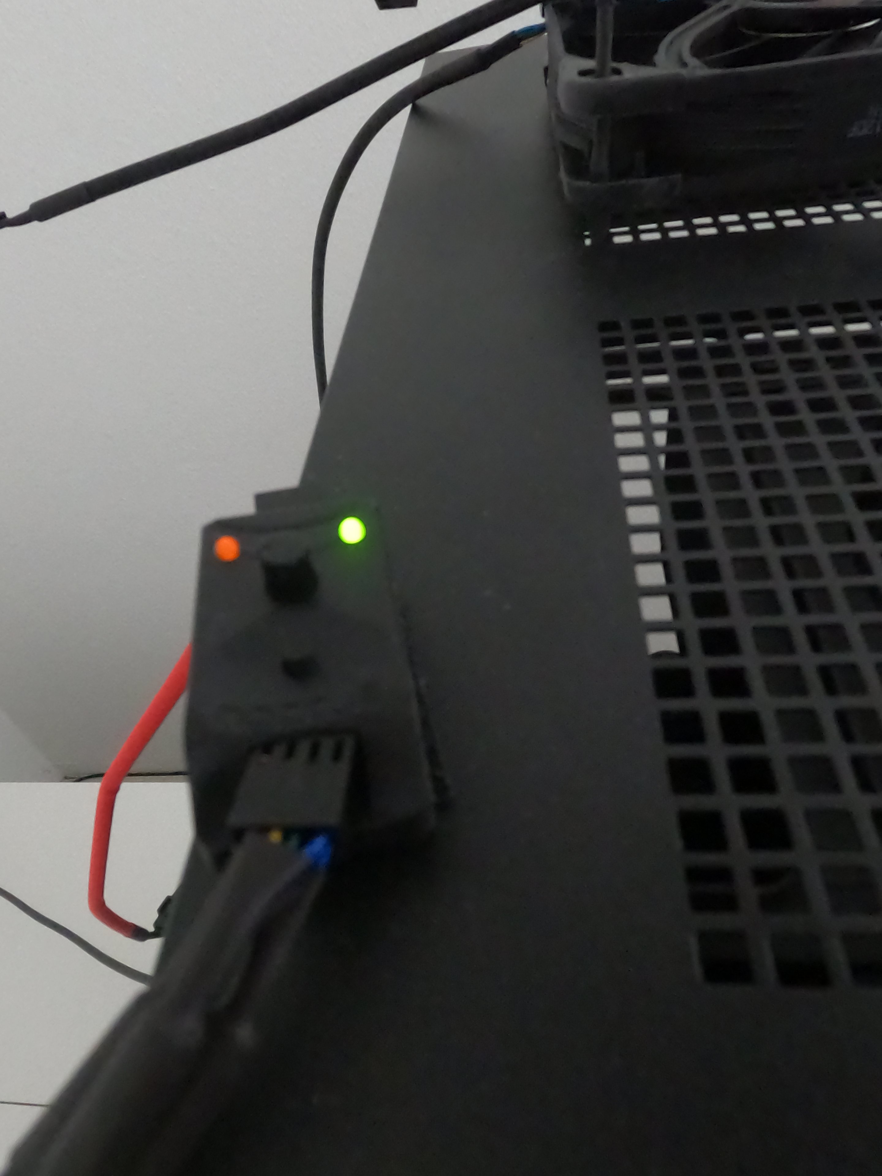

(ein noctua controller bedient 3 lüfter -> bild 07)
nur bei der aio habe ich die original-lüfter dringelassen...bisher.

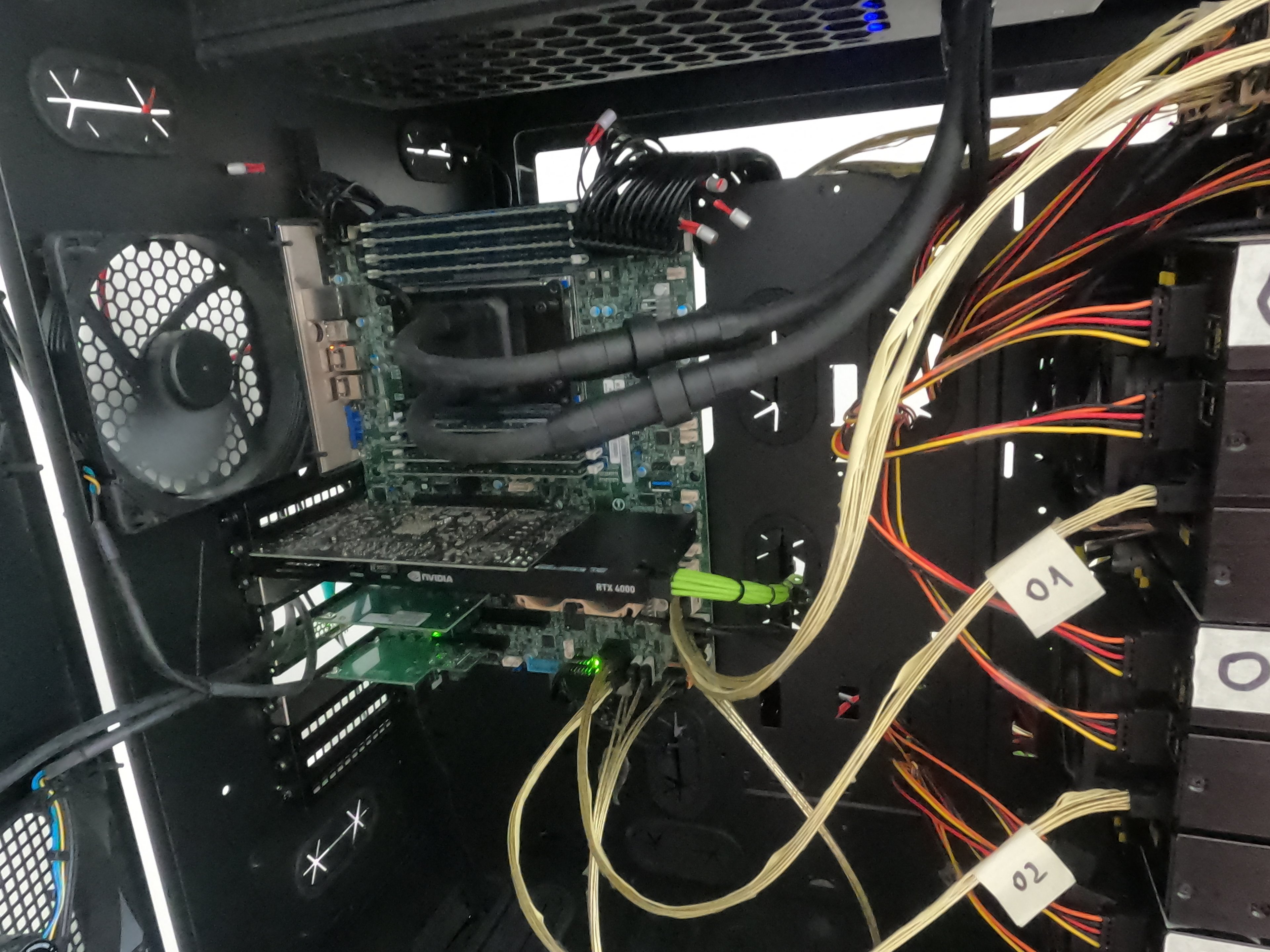

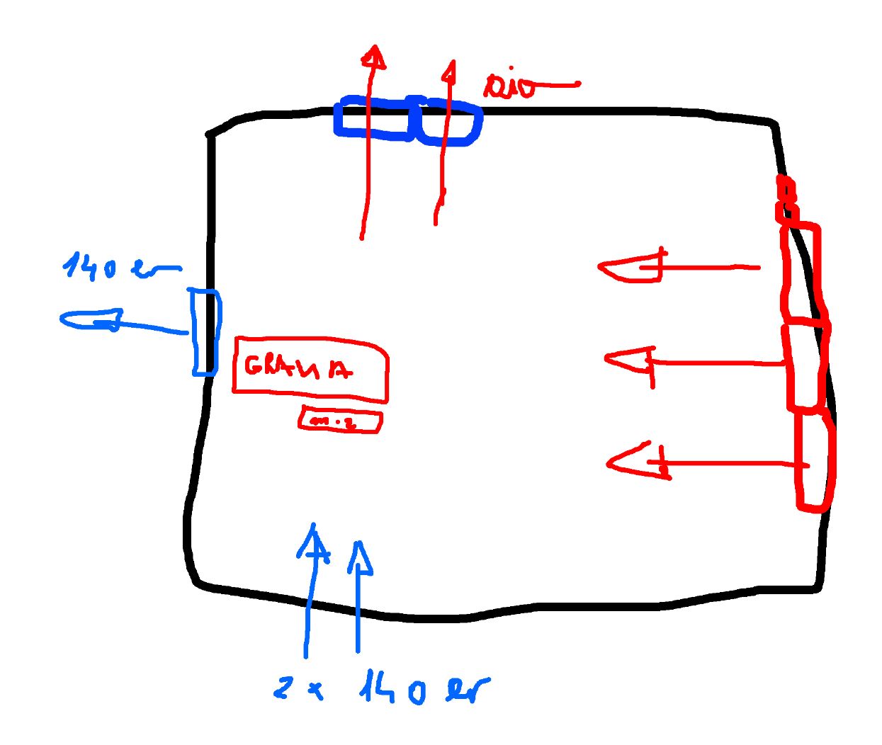

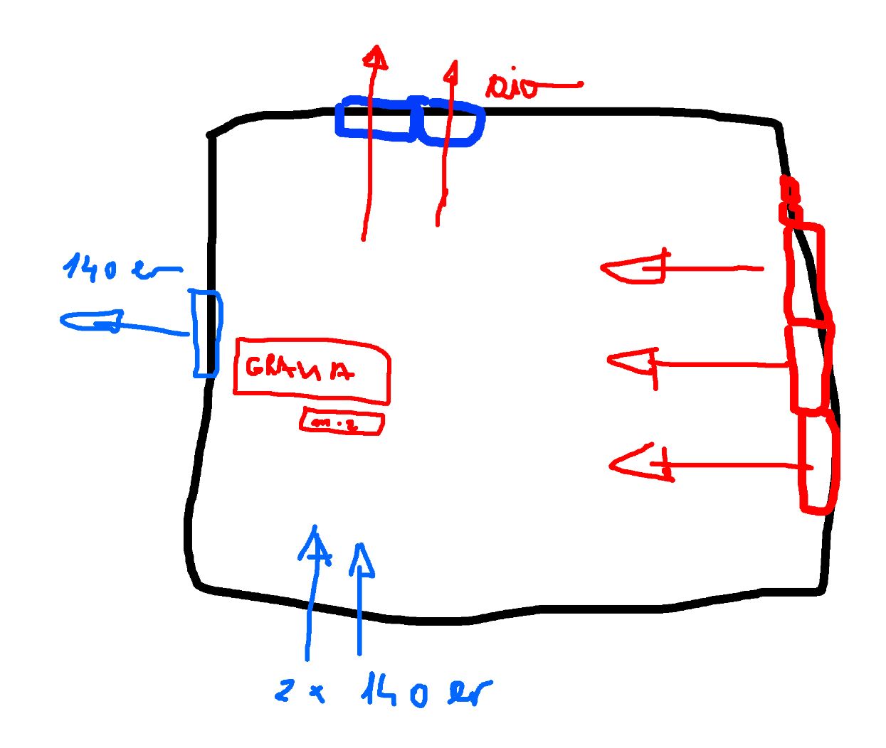

fazit zur luftzirkulation meines rechners (bild 08):
wärme verursachen:
- die backplanes, deren abwärme in gehäusemitte durchgereicht wird.
- die grafikkarte
- die m.2, die auf dem mb drauf ist.

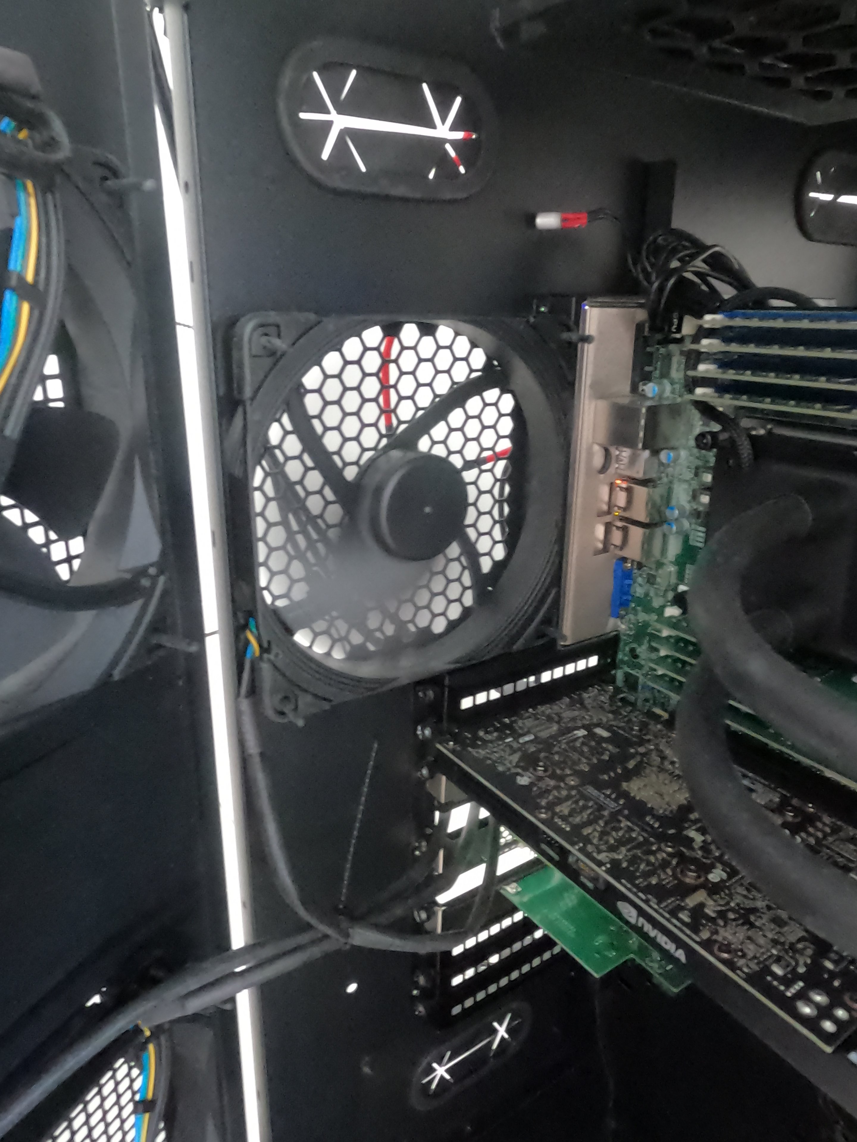

kalte luft kommt rein:
- 2 x 140-er lüfter (2 von 8 laufen aktuell) im gehäuse innentür
bei bedarf können hier alle 8 x 140-er noctua pwm 3000er eingeschaltet werden
so dass im inneren des gehäuses auch ganz sicher kühl genug ist :-)
wärme wird aus dem gehäuse abgeführt:
- 1 x 140er lüfter im hinteren teil des gehäuses
- die aio mit ihren 2 140er lüfter
thema staub:
das habe ich im griff: ich habe ein elektrisches gebläse und halte
regelmässig alles sauber.
fragen:
01
austausch 140-er aio-lüfter durch 140-er noctua-lüfter (noctua nf-a14):
macht es sinn, die lüfter auszutauschen aufgrund besserer qualität und
kühleigenschaften der noctua-lüfter ?
02
die 2 140-er aio-lüfter andersum drehen:
standardmässig wird die innenluft nach aussen geführt.
da bei mir im gehäuse recht wenig wärme entsteht
kann ich doch nicht lieber die aio andersrum arbeiten lassenn,
sodass sie die kalte luft von aussen nach innen saugt und
so meine cpu besser gekühlt wird ?
sollte die grafikkarte dadurch beeinträchtigt werden,
so kann ich die lüfter in der gehäuse-innentür aktivieren
so, dass die graka besser gekühlt wird.
durch den schachzug erhoffe ich mir besser cpu-kühlung.

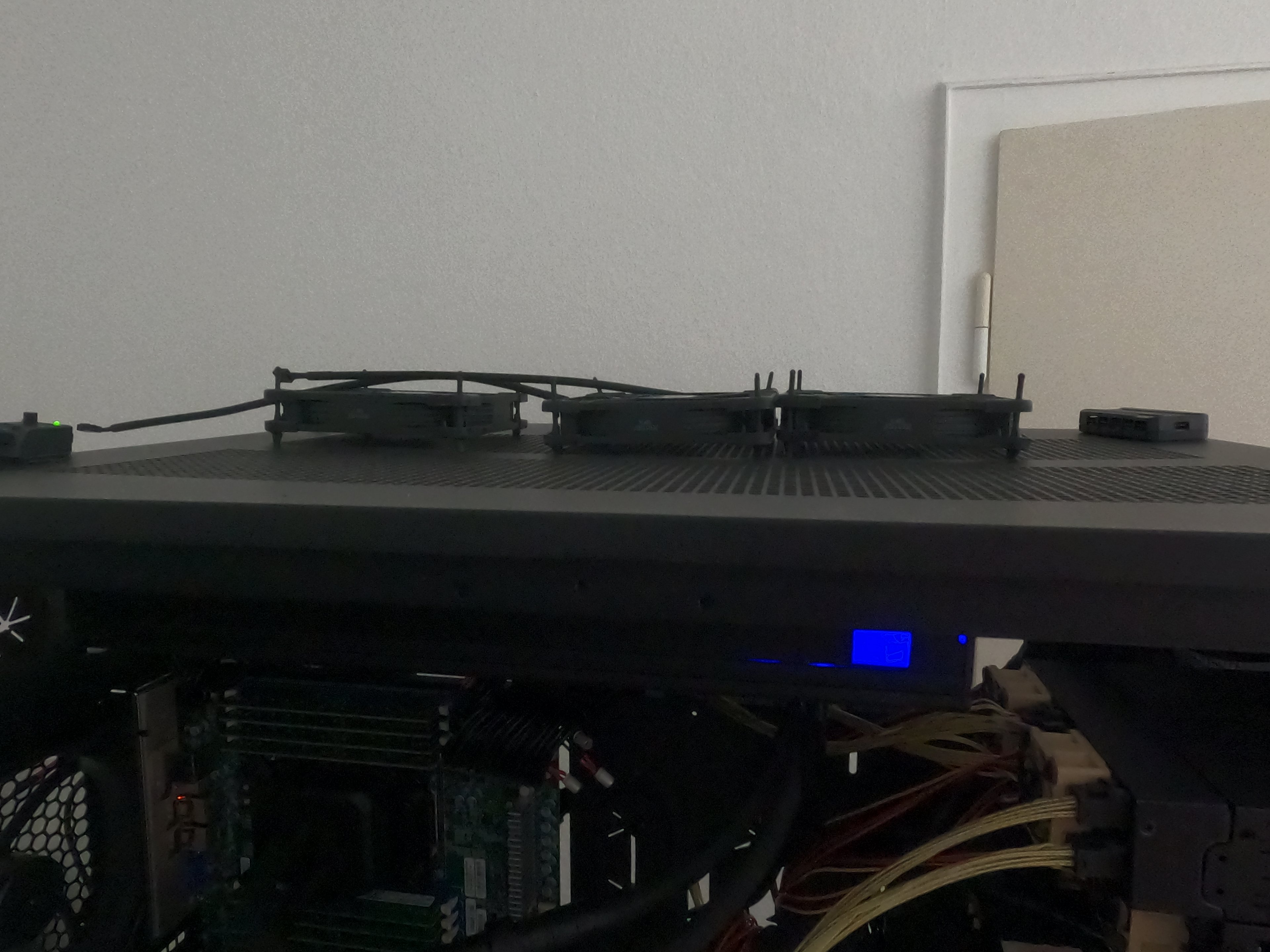

03

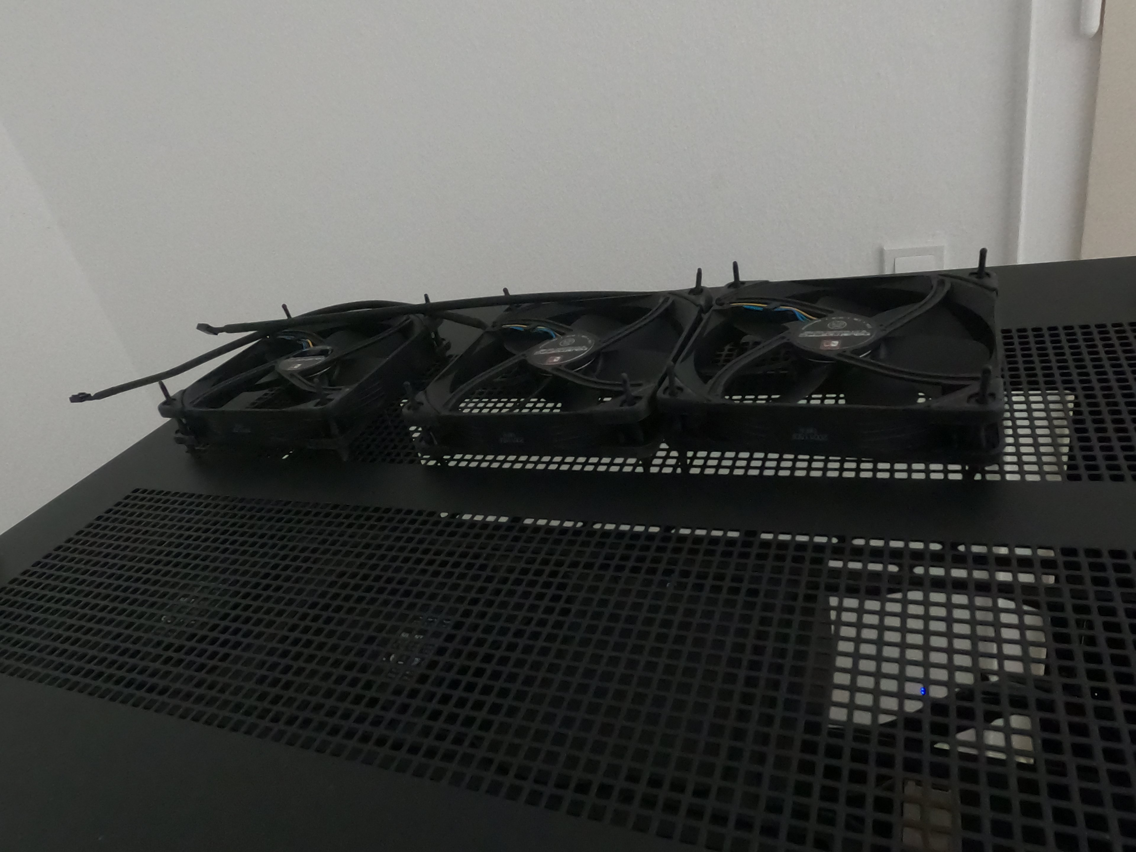

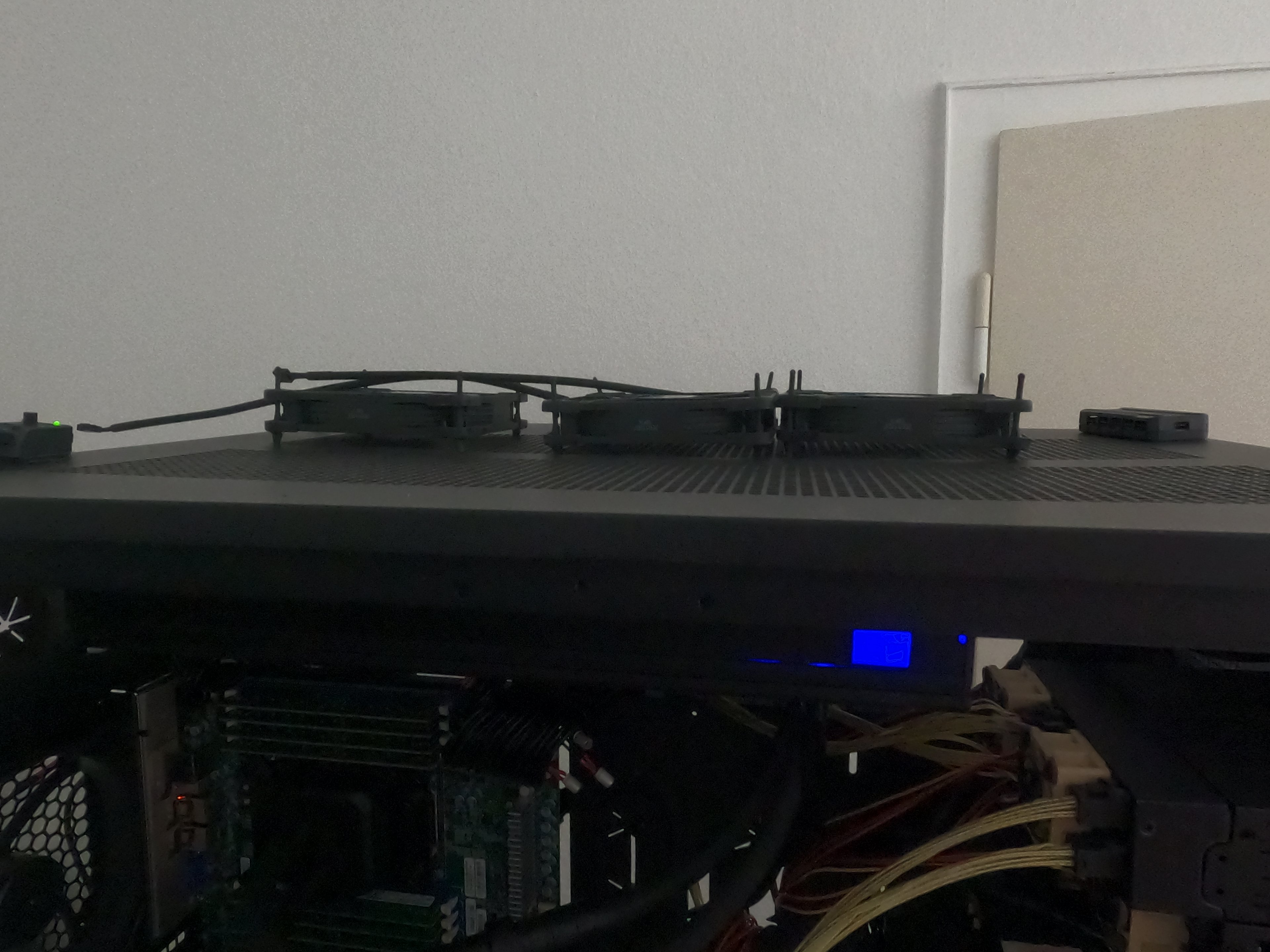

macht es sinn zusätzlich auf dem gehäuse über die aio
2 gleiche 140-er nochtua lüfter zu plazieren
die den aio-lüfter bei bedarf unterstützen können ? (bild 05 & 06)
