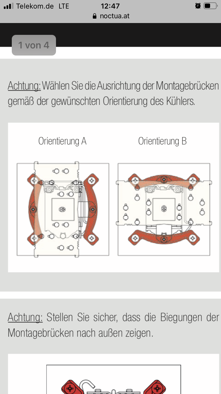

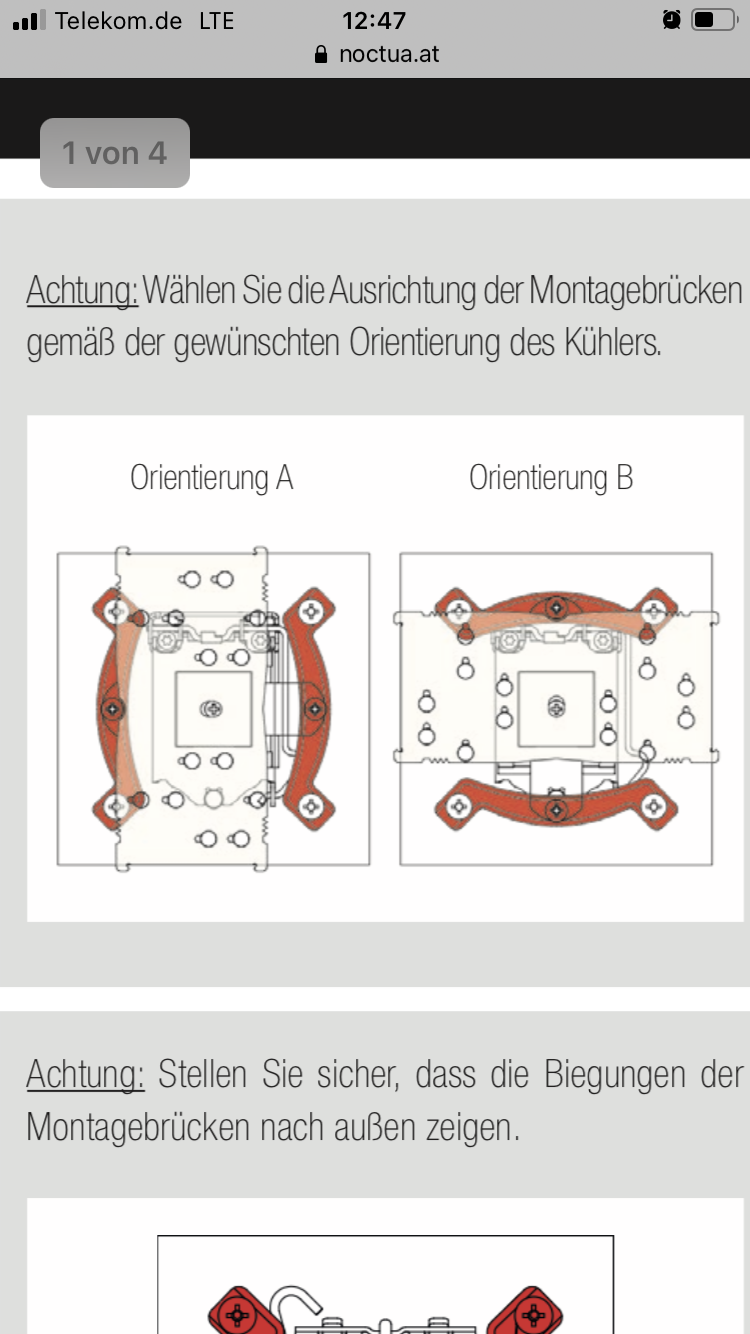

da sich die MSI MAG 240R AIO langsam verabschiedet suche ich einen Ersatz und möchte lieber wieder auf eine Lösung mit Lüfter zurückgreifen für meinen AMD Ryzen 7 3700X . Allerdings finde ich keinen Luftkühler der sich 90° gedreht montieren lässt oder ich bin zu blöd die Anleitungen richtig zu lesen. Einsatz ist in einem REV220 Gehäuse wo das Mainboard gedreht montiert ist. IO Shield zeigt nach oben und die Mainboardoberseite ist quasi an der Rückwand des Gehäuses.
Hat da jemand eine Empfehlung oder kennt einen CPU Kühler der sich variabel montieren lässt?

https://noctua.at/de/nm-am4-mounting-kit/specification
Mit dem Kit kann man die Kühler bei AM4 drehen und da steht eine Liste:
