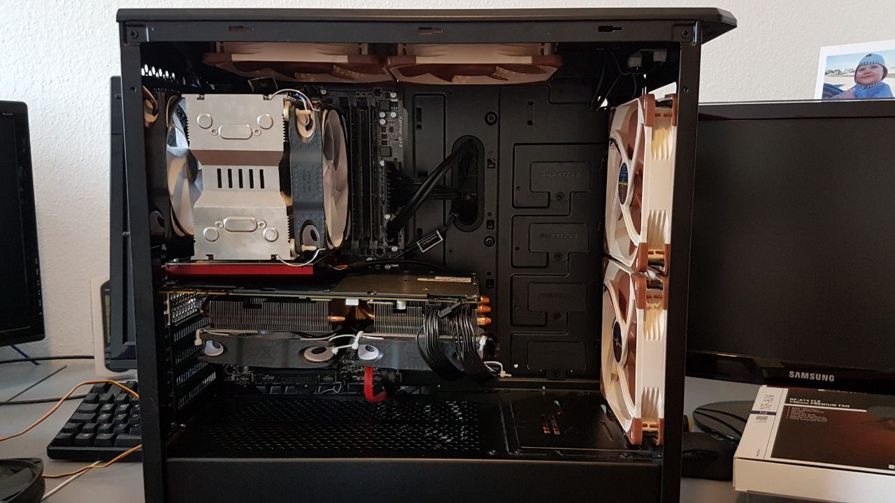

Das Bild im Anhang ist nicht ganz aktuell, da war noch ein anderer CPU Kühler drin. Sieht aber ansonsten genau gleich aus.

Oh das hab ich falsch geschrieben, die bläst natürlich rein.
Auf den Bildern blasen die vorderen rein. Was heißt denn in dem Fall Hitzestau? Wie wird der gemessen?

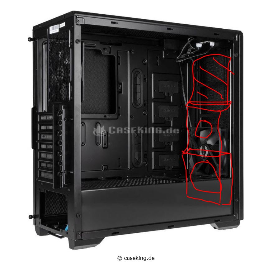

Was mir gerade noch einfällt: Ich könnte zwischen Grafikkartenlüfter und den beiden vorderen Lüftern eine Trennwand anbringen, sodass der untere Notcua nur zur Graka blasen kann und die heiße Luft nicht durch den Luftstrom daran gehindert wird, nach oben zu entweichen.
In etwa so:

So wie auf dem zweiten Foto wirds wohl nicht sein, vom oberen Frontlüfter bekommt die Karte nichts.

Cassius1985 schrieb:
Deine Graka hängt aber auch ganz schön durch...
Das sieht nur auf dem Foto so aus. Die Abdeckung unten sieht auch gebogen aus.
die beiden Kühler der Grafikkarte wollen die Wärme Richtung Seitenwand abgeben.

Das Gehäuse hat einen großen Nachteil. Die vorderen Lüfter sind nicht wirklich an der Gehäuseaußenseite, sondern mehr innenliegend und haben durch den engen Ansaugbereich probleme, frische Luft anzusaugen.
Ich würde drei Veränderungen machen:
1. Abdeckplatte auf Netzteilabdeckung entfernen
2. 2 x 140mm Lüfter vorne so tief wie möglich einbauen, die Luft, die in den Tunnel geht, kommt dann an der Grafikkarte unten wieder heraus
3. Mit einer Pappe oberhalb des vorderen oberen Lüfters die Öffnungen verschließen

Quelle: Foto von Caseking: https://www.caseking.de/phanteks-ec...m/geizhals&wt_mc=preisvergleich.geizhals.feed
Ansonsten sieht man an der Kombination Mainboard, CPU-Kühler und Hecklüfter sehr schön, dass der Abstand zum Kühler zu gering wird. Der hintere Lüfter sauggt darum sehr wenig an warmer Grafikkarten Luft an.
Aktuell ist es eher suboptimal, weil der vorne gelegenen obere Lüfter einfach nur die Luft des obengelegenen vorderen Lüfters wieder ausstößt. Da gibt es keinen Wärmeabstransport
