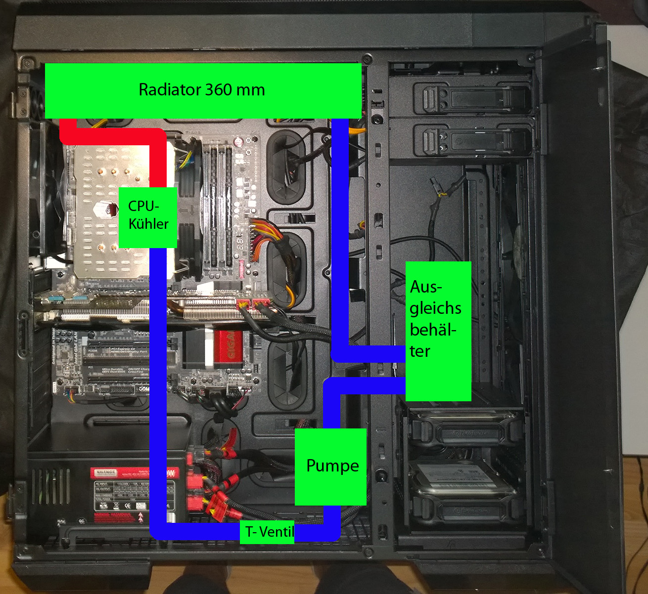

Hey Leute,
ich möchte im Laufe diesen Jahres gerne von LuKü auf WaKü umstellen. Habe bisher allerdings NULL Ahnung von der Materie.
Warum ich umstellen will:
Das wichtigste:
  • Der Basteldrang :D
  • Das Sys (wird sich auch in den nächsten ca. 2 Monaten ändern von Sys in der Sig auf Ryzen 1600X plus X370 MoBo) ggf. besser übertakten können als mit LuKü ohne das das Sys lauter wird
Mein aktuelles Sys ist nicht mehr so, wie in dem Bild. NT, MoBo und CPU sind anders (dürfte aber keine Rolle spielen). Und hier ein Link zu meinem Case.
Ich habe jetzt mal so einiges hin und her gelesen und überlegt.
Und folgendes ist dabei rausgekommen:
Ich will zunächst nur die CPU wasserkühlen (reicht mir für den Anfang). Zu den einzelnen Komponenten habe ich noch keine exakte Vorstellung. Aber ich will erstmal das "Grundgerüst" stehen haben und mich dann, wenn das so vom Grundaufbau her passt mit der Auswahl der einzelnen Komponenten beschäftigen.
Im Deckel einen 360er- Radiator- von da in Richtung Front zum Ausgleichsbehälter- dann zur Pumpe, die etwas unterhalb des Ausgleichsbehälters liegt. Von der Pumpe solls dann nochmal ein kleines bisserl nach unten gehen, um dort dann am tiefsten Punkt ein "T-Ventil" zwischen zu klemmen (zum Wasserablassen an der tiefsten Stelle)- dann hoch zum CPU- Kühler- von da dann in den Radiator im Deckel rein.
Warum dieser Weg?
  1. 360er Radiator passt gut in den Deckel rein
  2. Ausgleichsbehälter soll über und vor der Pumpe liegen
  3. "T-Ventil" soll zum Wasser ablassen am tiesten Punkt sein
Zu 1.: Warum der Radiator im Deckel? Dann können die beiden 200er Lüfter in der Front (bereits einblasend verbaut) weiter kalte Luft von vorne ins System blasen. Gut für die GraKa und mit Unterstützung vom 140er Lüfter im Heck (nach hinten ausblasend) kommt auch genügend kühle Luft an die SpaWas, etc. vom MoBo.
Im Deckel würde ich ich dann mit 2x 200er-Lüfter die Luft vom Radiator wegsaugen lassen (Platz ist für zwei 200er, 1x davon ist bereits im Sys drinne, von daher würde ich noch einen zweiten 200er verbauen- kleiner macht da m.E. keinen Sinn), um diesen zu kühlen. Wobei mir noch klar ist ob es besser ist den Radiator mit kalter Luft von oben ins Gehäuse rein blasend zu versorgen (Vorteil: Radiator würde besser gekühlt; Nachteil: Luft drückt von oben ins Gehäuse rein- Luftstrom im Gehäuse wird verwirbelt, hält sich dort länger, SpaWas vom MoBo werden wärmer)
Zu 2.: Der Ausgleichsbehälter muss irgendwo im Bereich ein gutes Stück oberhalb der Pumpe liegen. Ich habe immer wieder gelesen, dass dieser halt über der Pumpe liegen sollte (K.A. warum genau). Und da böte sich halt der Platz zwischen dem 3,5"- LW- Käfig und den 5,25"- LW an. In der Höhe hätte ich dort ca. 25cm Platz. Die beiden 5,25"-LW- Schächte sind belegt. Einmal durch einen DVD- Brenner. Auf den könnte ich zur Not noch verzichten (und durch ein externes LW ersetzen), aber der 2. Einschub ist für einen Hot-Swap- Einschub zwingend belegt. Wenn ich den AG- Behälter, wie im Bild dargestellt platziere, ist klar, das er die Luft von den Front- Lüftern ein wenig behindern würde (aber einen Tod muss man ja bekanntermaßen immer sterben).
Zu 3.: Erklärt sich, glaube ich von selber
Ist das "Grundgerüst" soweit stimmig, oder habe ich das grundlegende Fehler drinne?
Und eine zweite Frage dreht sich um die einzelnen Komponenten. Ich habe immer wieder davon gelesen, das man diese vor dem Gebrauch einmal spülen sollte. Insbesondere den Radiator, da die Teile produktiosbedingt "verunreinigt" sein können (beim Radiator z.B durch Fette und Öle). Wie reinige ich das System am besten vor der tatsäclichen Inbetriebnahme?
Leute, ich danke Euch für Eure Tips und Anregungen und Hilfestellungen. Und ich verspreche, wenn die WaKü dann bei mir einzieht Euch mit mehr Anfängerfragen zu "nerven". :)
So wie ich das sehe hast du technisch keine Denkfehler gemacht.
Nur die Sinnhaftigkeit erschließt sich mir nicht.
Den Ryzen 1600X bekomst mit Wakü und ohne Wakü ca. gleich hoch.
Ein guter Luftkühler ist günstiger.
Mit Wasserkühlung würde ich einen 1700er Ryzen nehmen und versuchen auf 4Ghz zu übertakten.
Naja, mit dem Prozzi schaue ich noch. Aktuell gehe ich noch davon aus, das ich einen 1600X evtl. etwas höher takten kann als einen 1700er. Die R5 sind ja genauso wie die R7, nur mit 2 deaktivierten Kernen. Hieße, der R5 braucht ggf. etwas weniger Strom, da ja 2 Kerne weniger. Bliebe also etwas kühler und leiße sich somit etwas besser ocen. Aber das ist ein anderes Thema.
Also wenn die GPU auch in Zukunft unter Luft bleiben soll, dann würde ich auch eher von einer Wakü abraten. Außer es geht nur um den Bastelspaß.
Die Radiatoren mehrmals mit warmem destilliertem Wasser füllen, gut durchschwenken und dann ausleeren. Das ist die schonendste Methode und in der Regel vollkommen ausreichend.

nur die CPU mit einem Custom Loop zu kühlen halte ich für relativ sinnbefreit es sei den bei dir sitzt das Geld locker dann kann man dies durch aus machen. Ich würde dir raten wenn du nur die CPU kühlen möchtest dann entweder einen Starken Luftkühler drauf geschnallt oder eine AIO Lösung. Zu deiner Termischen Frage Radiatoren sollten im ideal Fall immer Luft von außen ansaugen. Ansonsten steigt dir deine Wassertemperatur um 2-4 Grad an wenn du dies nicht befolgen solltest, was dies zur folge hat muss ich denke ich nicht weiter erklären. Jedoch empfehle ich dir lies dir die Vor und nachteile von Über- oder Unterdruck kühlung im Tower durch ist recht interessant dieses Thema.
Abschließend würde ich dir empfehlen wenn Custom Loop dann die Grafikkarte mit einbinden und noch einen 360er Radiator in Front mit eingebaut.

Wenn ich später mal die GraKa mit einbinden will, käme ein 360er für diese in die Front. Aber wie gesagt, das käme dann ein wenig später.
Wenn ich jetzt die Lüfter von oben auf den Radiator blasend laufen lasse, kommt ja warme Luft ins Case.
Dann hätte ich ein "Überdruck"- System. Warme Luft wird von oben ins Case gedrückt, kalte Luft wird von vorne ins Case gedrückt. Jeweils mit 2x 200er Lüftern. Und raus geht es dann nur über das Heck durch den kleinen 140er.
Muss ich da keine Sorge haben, das mir die SpaWas, etc. vom Board zu warm werden?
Egal wo du den Radiator einbaust, du wirst immer für mindestens eine Komponente ein Problem mit der Frischluftzufuhr bekommen.
Entweder bekommt der Radiator vorgewärmte Gehäuseluft ab, oder die GPU bekommt warme Luft vom Radiator ab.
Ich würde in deinem Gehäuse vorne und unten einblasen, oben und hinten ausblasen, und zwar unabhängig von der Radiatorposition.
Warum sollte dann Warme Luft in das Case kommen ?
Wenn du den Luftstrom so anordnest wie es vom Hersteller eigentlich vorsieht dann hast du im Case in der Regel immer eine Höhere Temperatur im Inneren des Towers als außerhalb. Und da wärme nach oben steigt würdest du somit den Radiator mit der Gehäuse innen Temperatur ja aufheizen wenn dieser die Luft aus dem Case Rausdrücken würde. Ich selbst hab es ausprobiert wie mein System Reagiert wenn ich den Radiator Oben (Deckel) Rein oder Raus Blasen lasse. Resultat war
Rausblasend:
35°C Wassertemperatur Grafikkarten Rückseite 55°C
Reinblasend:
32°C Wassertemperatur Grafikkarten Rückseite 48°C
Und dabei lag die Raumtemperatur bei ca. 22 Grad meine hohe Wassertemperatur ist dem geschuldet da es ein Kreislauf mit 2 Grafikkarten und CPU ist. Zu deiner Frage ob es den SpaWas was ausmachen könnte oder ob diese wärmer werden würden bei überdruck das müsstest du selbst ausprobieren ob die Temperaturen von den SpaWas noch ausreichend ist oder eher nicht! Danach würde ich die Kühlung ausrichten Solltest du jedoch sehr großen Bastel drang in dir Verspüren könntest du die SpaWas auch mit Wasserkühlen und du hast dann absolut garkeine sorgen mehr. Dies würde ich jedoch nur dann empfehlen wenn du vor hast die Plattform mehr als 3 Jahre nicht zu wechseln. Ansonsten investierst du nur Geld ohne Ende.
