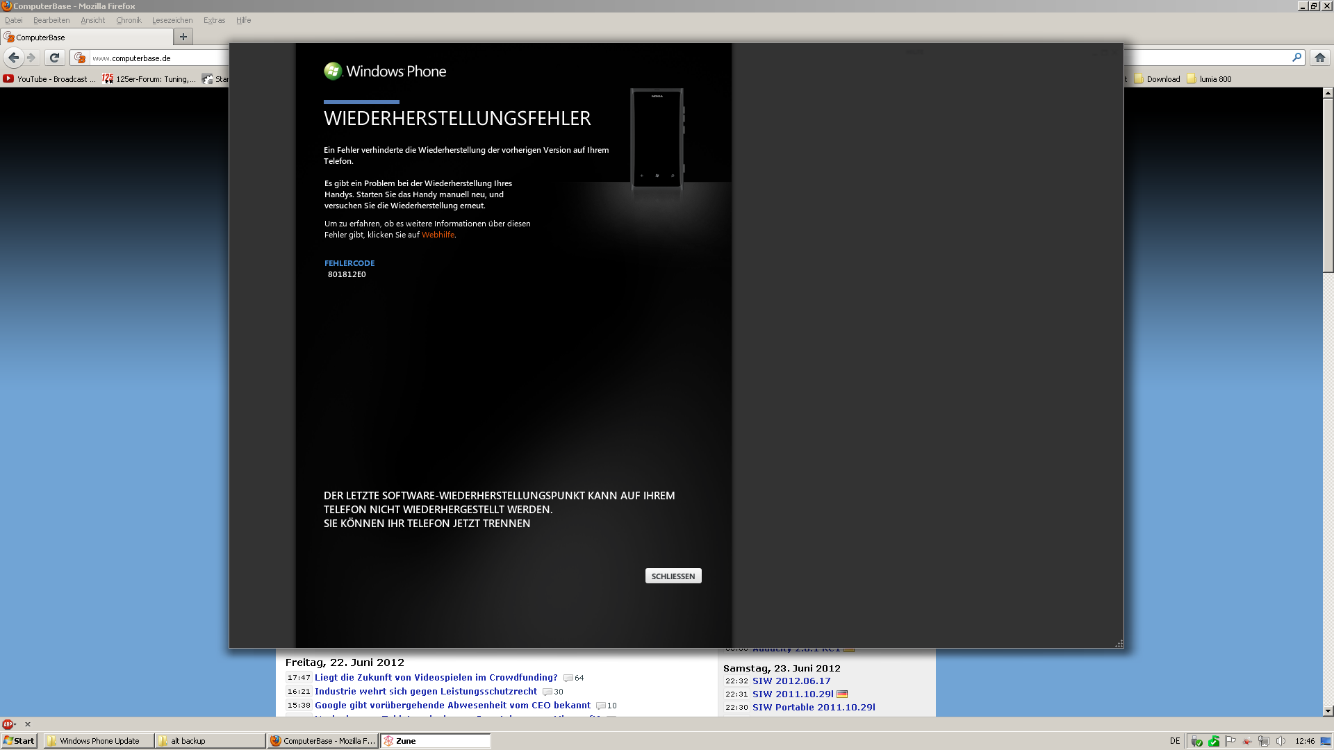

direkt vorm flashen hab ich mit "WP7 Update CAB Sender" ein backup erstellt...
jetzt wollte ich das backup wieder zurückspielen... aber es geht nicht -.-
das backup vom letzten update geht auch nicht.
im anhang is mal die fehlerweldung...

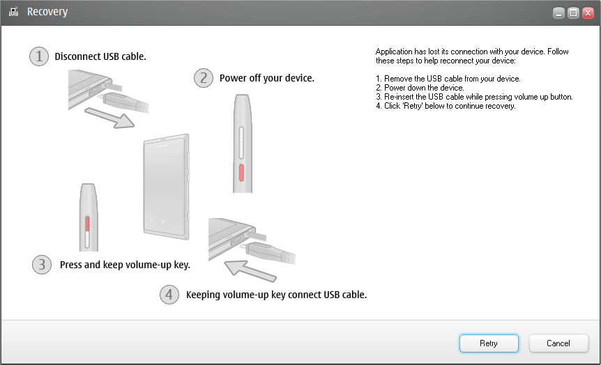

ich versuchs jetzt mit dieser nokia care suit mal zurück zu flashen...

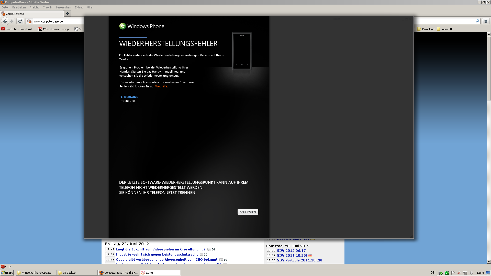

was heist downgrade fähig?
zurückflashen geht sowieso nicht -.-
also es kommt dann immer diese meldung und wenn ich das mache verschwindet sie für n paar sekunden und kommt dann wieder

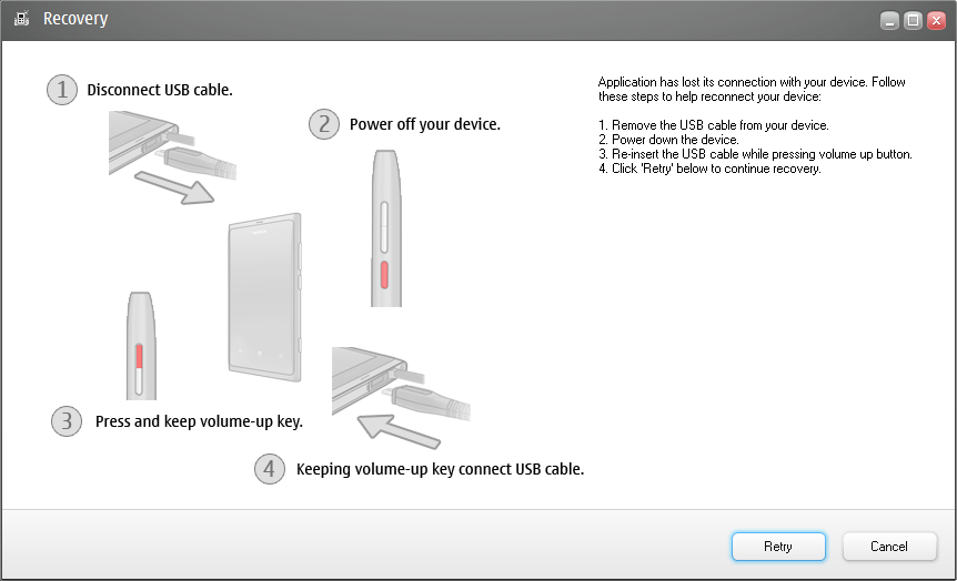

habs gestern nacht noch geschaft die originale firmware zu flashen.
habs 10000mal mit der nokia care suit probiert.
dann hab ich da mal "Refurbish" ausprobiert.
das programm hat mein lumia wieder zurückgesetzt und dann hab ich nochmal "Recovery" ausprobiert und es hat endlich funktioniert!
