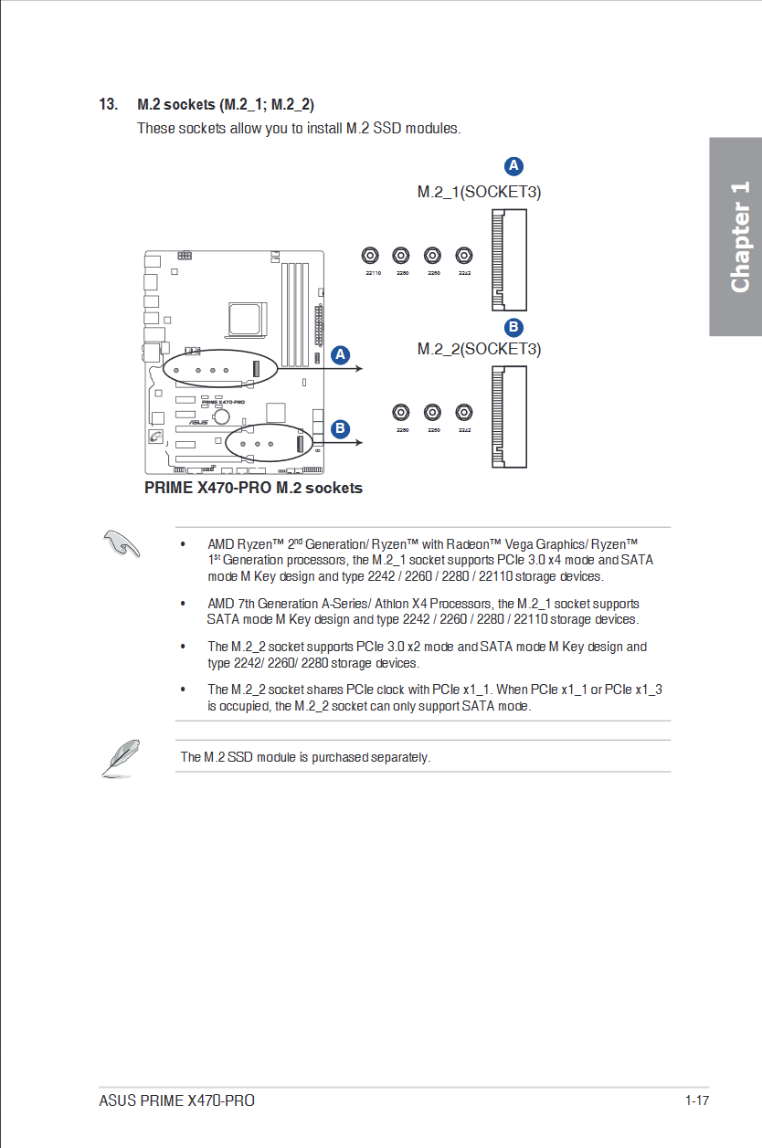

Also ist das auch unabhängig von den Sata Sockeln , die angeschlossen sind?
nein, siehe Handbuch.
Manual Seite 1-17
Eine Einschränkung gibt es nur für M.2_2
he M.2_2 socket shares PCIe clock with PCIe x1_1. When PCIe x1_1 or PCIe x1_3 is occupied, the M.2_2 socket can only support SATA mode.

also kommt bei der m.2 auch x4 an und nicht nur x2 trotz Belegung der SATA-Sockel 1,3,5?
und rein theoretisch wenn ich eine weitere m2 im Platz 2 verbauen will muss ich entweder mit SATA leben oder die Grafikkarte auf den Sockel PCIe_2 stecken?
Ich frage nur ob ich das richtig interpretiere.
Korrekt, nach dem Handbuch.
Nein, nur wenn in PCIe 2.0 x1_1 slot oder PCIe 2.0 x1_1 slot eine Karte eingebaut wird.
The M.2_2 socket shares PCIe clock with PCIe x1_1. When PCIe x1_1 or PCIe x1_3 is occupied, the M.2_2 socket can only support SATA mode.

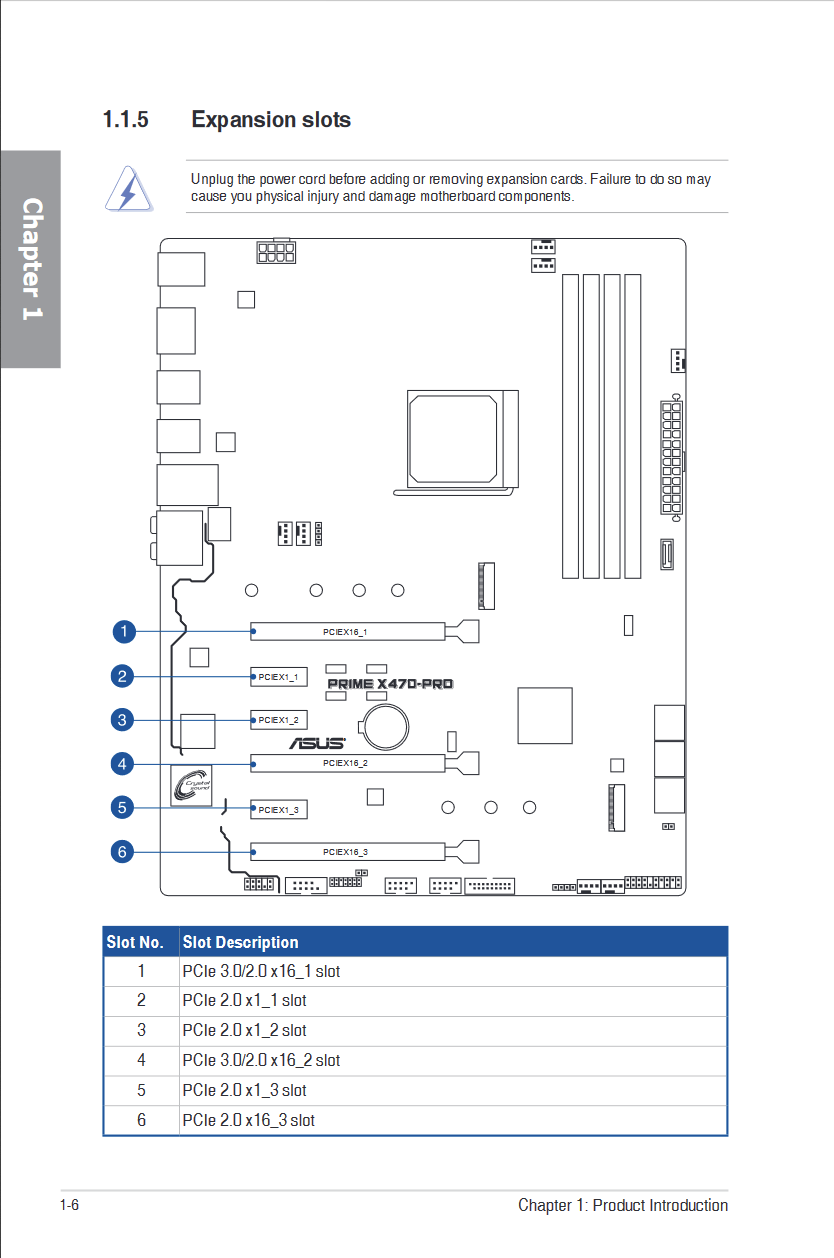

in PCIe 2.0 x1_1 habe ich eine Netzwerkkarte, als muss ich die bei einer erweiterung um stecken und alles ist in Ordung? Sprich die NW-Karte in den 1_2 er Sockel?
Die Zweite M.2 dann allerdings mit einer x2 Schnittstelle?
Korrekt, nach dem Handbuch, was die einzigen Informationen sind, die wir haben.
