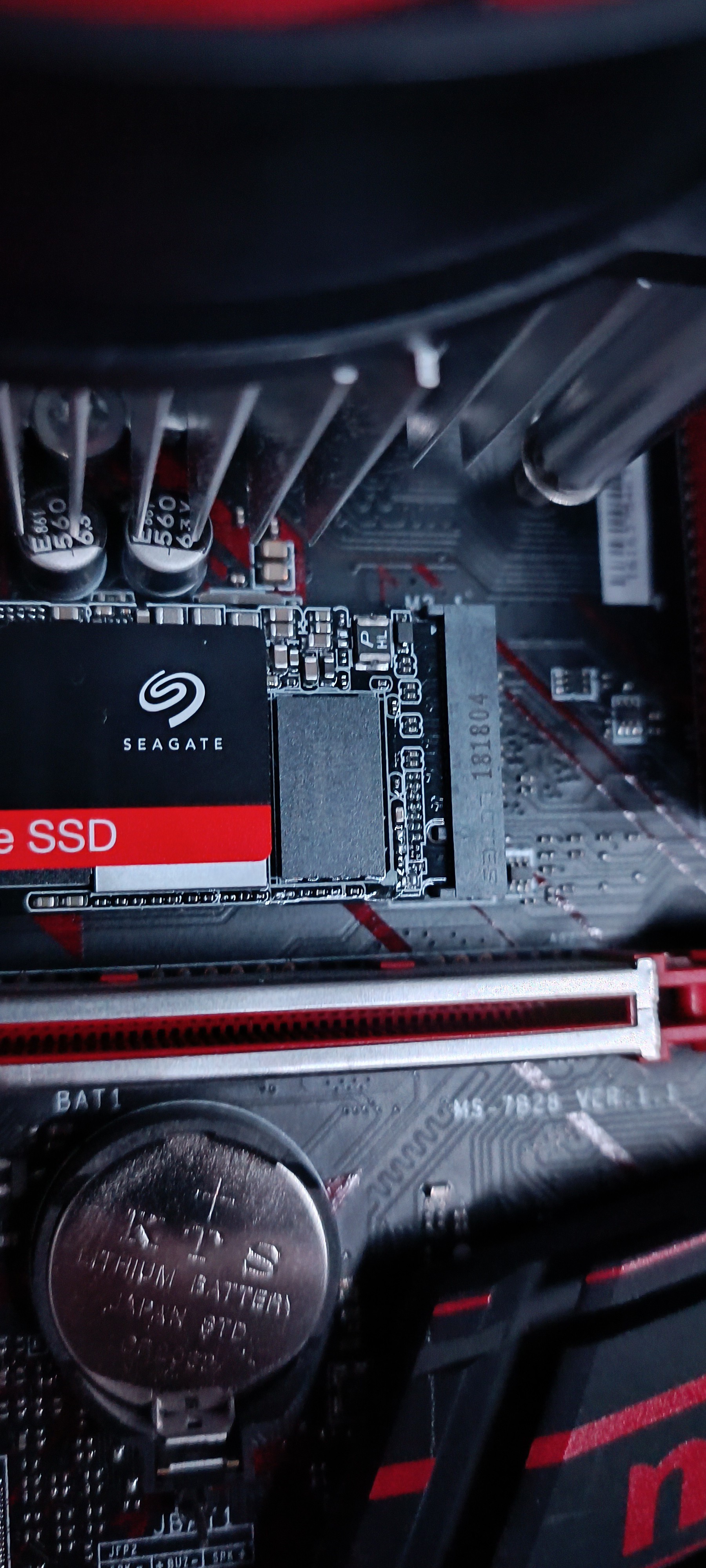

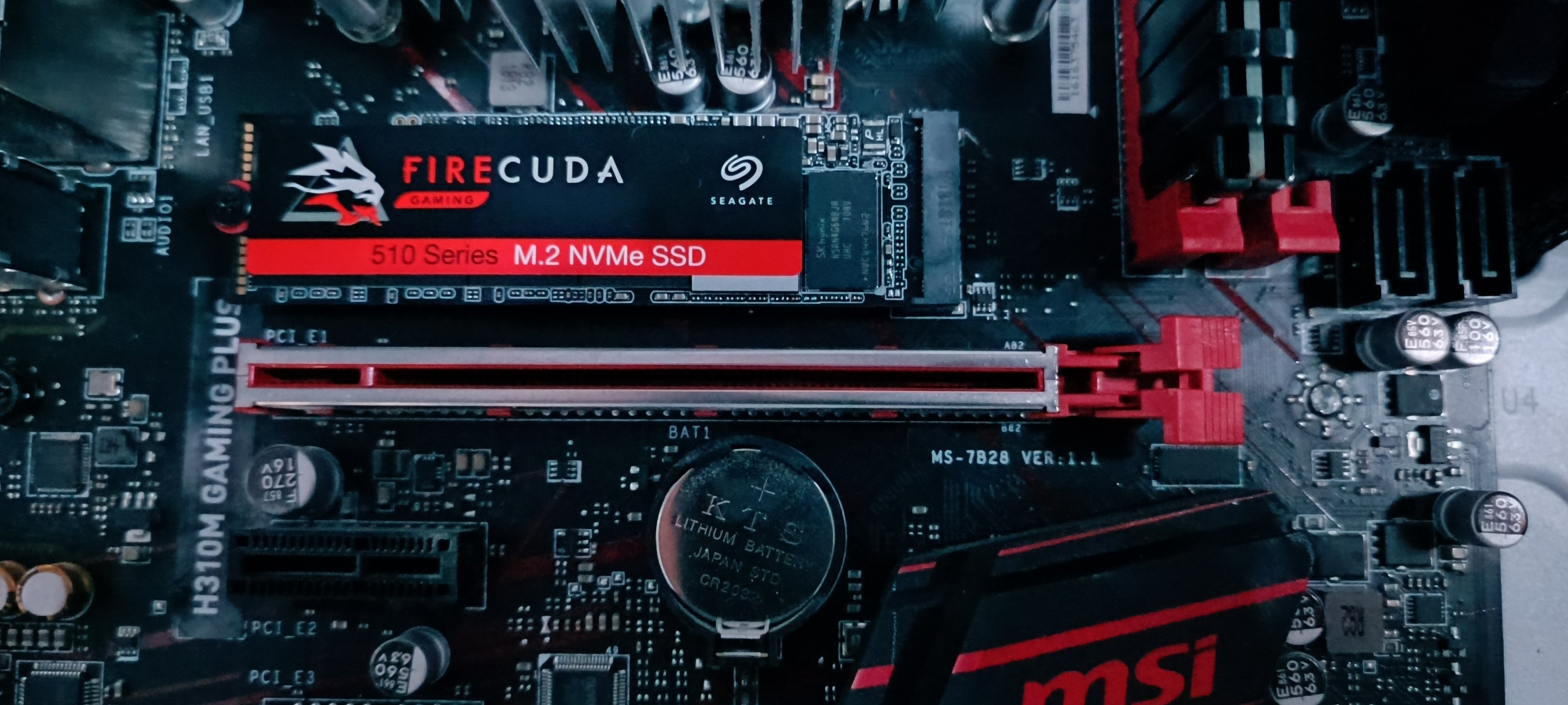

Hallo, ich habe mir letztens eine neue M.2 gekauft, habe dann die Graka ausgebaut und die Schrauben usw. vorbereitet. Danach habe ich die M.2 in den Nvme Slot gesetzt, heruntergedrückt und die anderen Schrauben fest gemacht. Dann habe ich die Graka wieder eingesetzt, mit Strom und Hdmi Kabel,habe den Pc gestartet, aber die VGA leuchte war an.

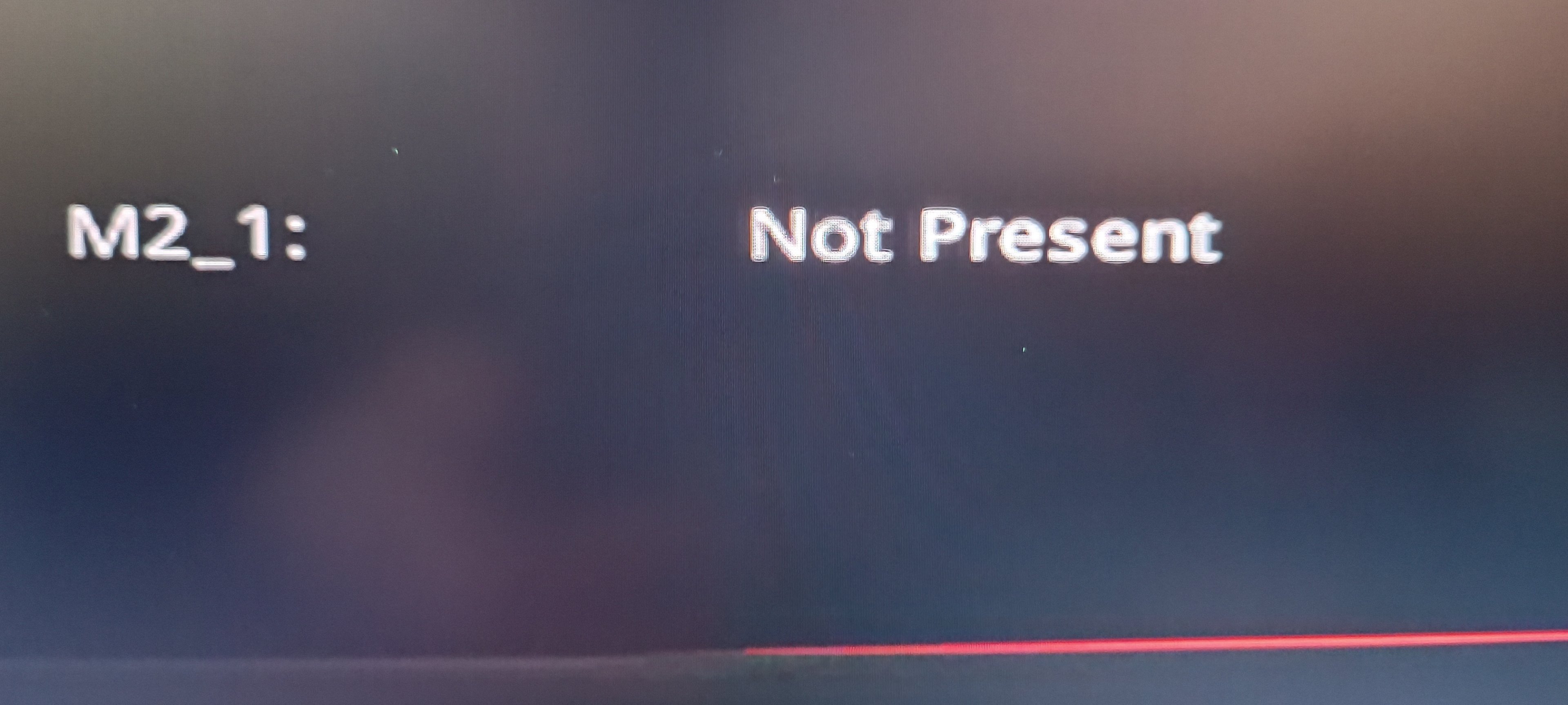

Ich habe bereits die neuste BIOS Version geflasht und habe außerdem schon alle SATA Ports entfernt und die Graka auch entfernt, die M.2 drin gelassen, gestartet und trotzdem war zuerst die VGA Leuchte an, dann ging diese wieder aus, allerdings leuchtete nun die Boot Lampe. Dann kam ich ins BIOS und mir wurde die M.2 unter Systemstatus und Board Explorer nicht angezeigt.
In Windows wurde mir die M.2 auch nicht angezeigt.

Vielleicht steckt sie nicht richtig im Slot? Das passiert bei den kleinen Teilen sehr leicht. Also am besten noch mal neu einbauen, um das auszuschließen.

dein fehler ist das du denkst es wäre NVME, es ist aber nur sata m2 auf dem board siehe auch
Intel® H310 Chipset​
  • 4 x SATA 6Gb/s ports
  • 1 x M.2 slots (Key M)
    • Support up to PCIe 2.0 x4 and SATA 6Gb/s
    • Supports 2242/ 2260 /2280 storage devices
von der msi seite
Es gibt PCIe und SATA M.2 SSDs, PCIe SSDs nutzen mittlerweile das NVMe Protokoll, SATA SSDs das AHCI Protokoll.
Das Board unterstützt M.2 PCIe SSD, allerdings nur mit PCIe 2.0 Geschwindigkeit und es unterstützt M.2 SATA SSDs

Dann kam ich ins BIOS und mir wurde die M.2 nicht angezeigt.
Im EZ Modus sollte die SSD unter Storage angezeigt werden.
Ist es nicht der Fall, dann kontrolliere eventuell erneut den Einbau aufs Mainboard.
Kommt darauf an wo man im BIOS schaut. Unter Boot taucht die SSD nur auf, wenn auch was bootbares drauf ist. Aber generell unter PCIe Devices sollte sie immer stehen.
Ich habe noch Fotos hochgeladen und im BIOS ist es unter Systemstatus und unter Board Explorer nicht zu finden
