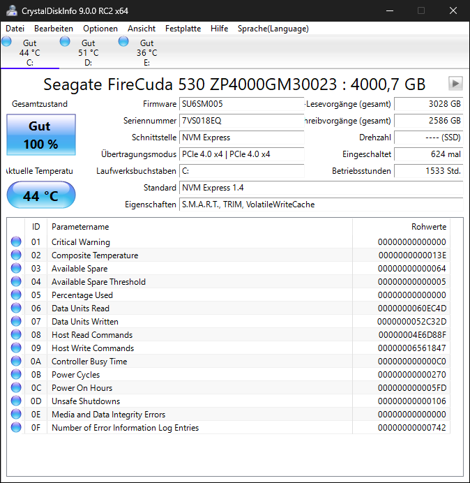

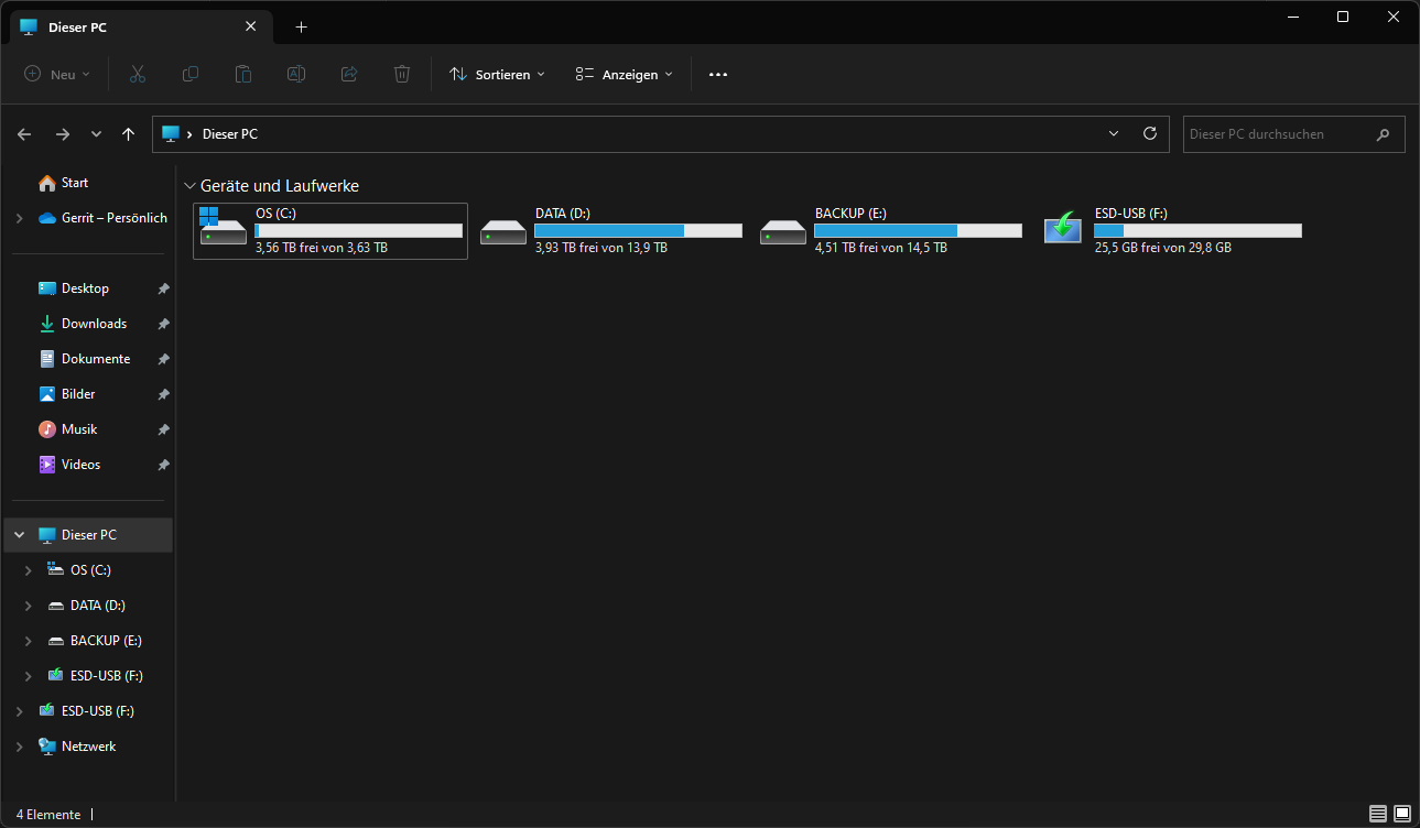

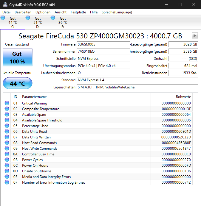

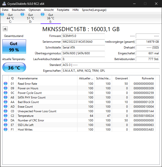

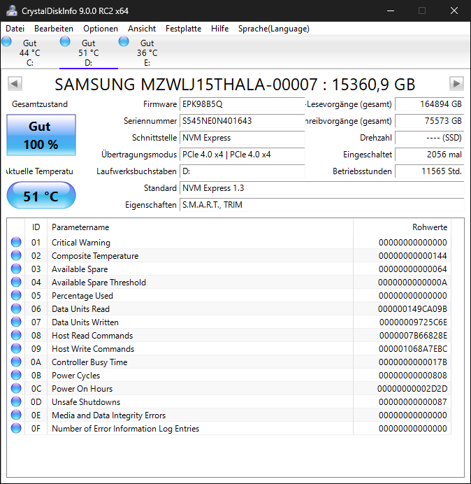

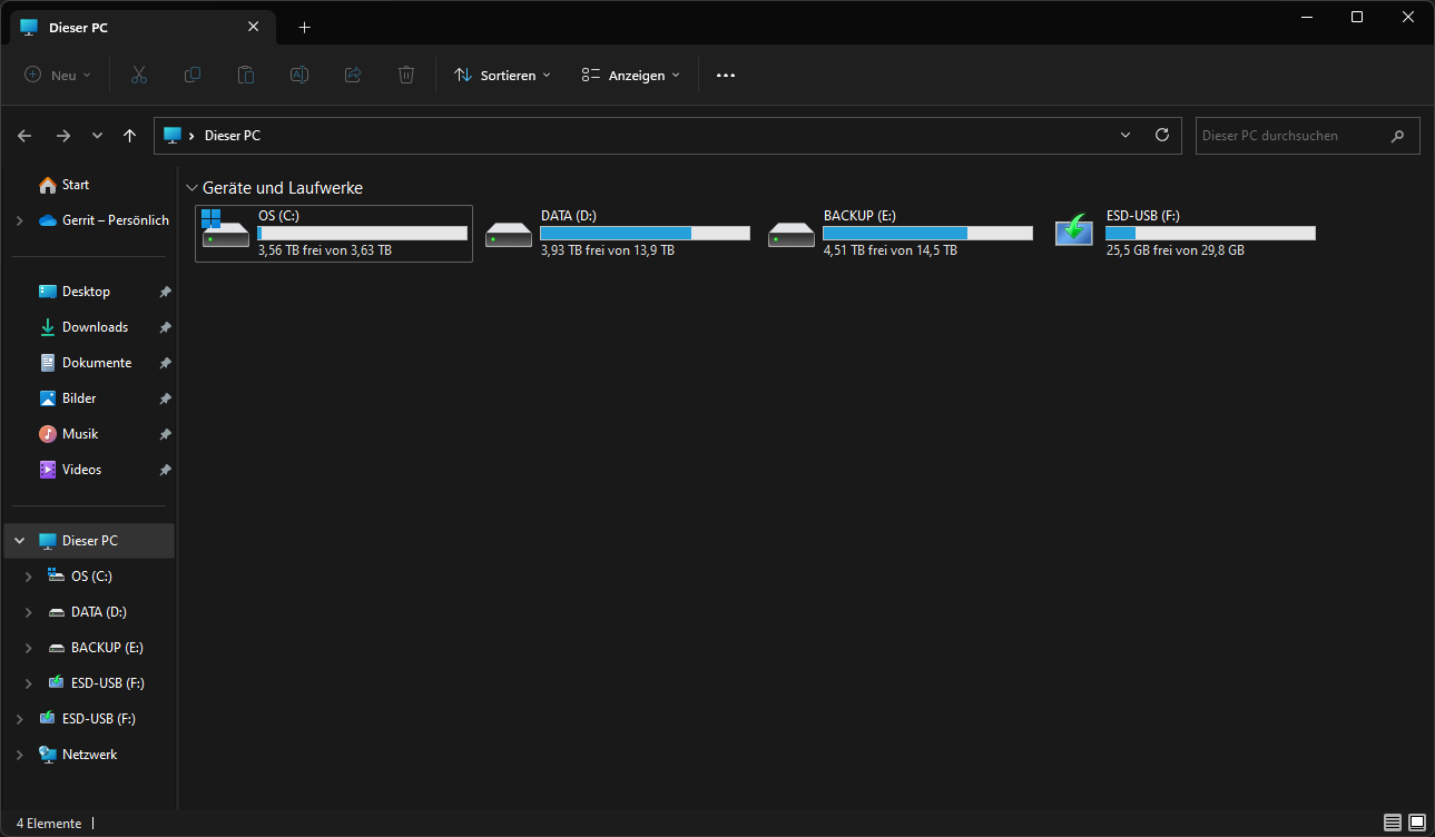

Ich habe eine neue SSD gekauft, eine 16TB Mushkin Source HC. Verpackt war die in einen zerstörungsfrei zu öffnenden Plastikblister. Diese SSD habe ich gerade das absolut allererste mal in Betrieb genommen. Allerdings sagt CDI, das diese schon 10x eingeschaltet worden ist?! Und was hat es mit dem Bad Block Count auf sich, sind da aktuell schon Reserve-Sektoren in Benutzung? Weil wenn ja, würde ich diese wieder zurückgehen lassen. Ich habe irgendwie das Gefühl, die SMART-Werte wurden bei der mal zurückgesetzt. Bitte interpretiert mal die SMART-Werte für mich. Auch der Power Loss Count macht mich stutzig, die läuft gerade den ersten Einschaltvorgang bei mir.
Hm, die 16TB SATA-SSD hat bereits 1% abgebaut (Laufwerk E), obwohl sich der Bad Blocks Count nicht erhöht hat. Die vielen Einschaltvorgänge waren übrigens auf das externe SSD/HDD-Dock zurückzuführen, welches ich nicht am Strom vom Netzteil angeschlossen aber trotzdem eingeschaltet hatte. Die war zwar im Explorer sichtbar, aber da hat jeder Zugriff ständig zu Fehlern geführt und extrem die Einschaltvorgänge nach oben getrieben.
Meine 4TB OS-SSD halte ich immer schön leer und sauber, damit der SLC-Cache viel Platz hat. Zudem kann sie so extrem gleichmäßig den NAND-Flash abnutzen.
Wie lange werden die SSDs bei dieser Beanspruchung noch halten?
Anand Lal Shimpi (als er noch da war) hat das mal getestet. Ist also schon eine Weile her, und QLC lag noch in der Schublade schlummern.
Es waren ca. 25-33% overprovisioning (freier Speicher) nötig, damit bei Dauerbetankung die Leistung hoch bleibt.
Alles darüber hinaus bringt keine Verbesserung.
Reaktionen: Dunkeltier
Du schießt zwar mit Kanonen auf Spatzen, aber... gefällt mir, bin da teilweise noch schlimmer... :daumen:
Für eine 16TB-SSD hört sich nach nur 14TB written erstmal nach viel an - man wird aber erst nach weiteren 1-2% genauere Aussagen treffen können, halt mal auf dem Laufenden.
Oder das Programm kann die Daten nicht richtig zuordnen.
Smart-Attribut E7 - SSD Life Left ist bei 100%.
Meine OCZ Vertex 3 (von ca. 2012) hat das auch, das wurde von Software anfangs nicht berücksichtigt, und entsprechend falsche Angaben gemacht.
Wie, noch schlimmer? Strippst du dann auch noch das Windows, oder wie? :freak: Ich hab auf der OS-SSD ganz normal all meine Programme installiert, und auch die Pagefile tu ich nicht extra auslagern. Ein bissel abnutzen will ich sie ja schon noch. 71.3GB sind lediglich belegt und der Controller sollte somit immer genügend freie Blöcke finden. Die tausende von Spielen liegen ja auf der großen SSD.
Siehe meinen Post drüber (du warst ja der Urheber).
Ich brauche mittlerweile keinen HEX-Umrechner um zu wissen, dass 64=100 ist, demnach bedeutet "63" = 99%.
@massaker
Auf das was bei den Rohwerten steht, kommt es nicht an.
100 von 100 sind ausschlaggebend. War zumindest bei meiner OCZ so, und scheint hier ähnlich.
Falsch, die SMART-Werte bei SATA-SSDs sind (im Unterschied zu NVMe!) nicht standardisiert. Die Angaben und deren Deutung sind von SATA-SSD zu SATA-SSD unterschiedlich, sieht man ja gleich hier in diesem Thread. Zum Beispiel hier im Post #3281 eine Goodram hat ebenfalls 99% bei "63", Parameter E7.
Oder hier im Post #3066 eine Innovation IT hat im Parameter A9 "62" drin und demnach 98% Life remaining:
Es kommt also darauf an, was der Hersteller davon macht. Ob CDI das richtig interpretieren kann, steht auf einem anderen Blatt.
Habe mich auf meine Erfahrung bezogen, und hier
sind es wirklich 91% Lebensdauer und die Rohwerte irrelevant.
Wir liegen somit beide Richtig, ist nur schwer zu sagen womit man es im speziellen Fall zu tun hat.
