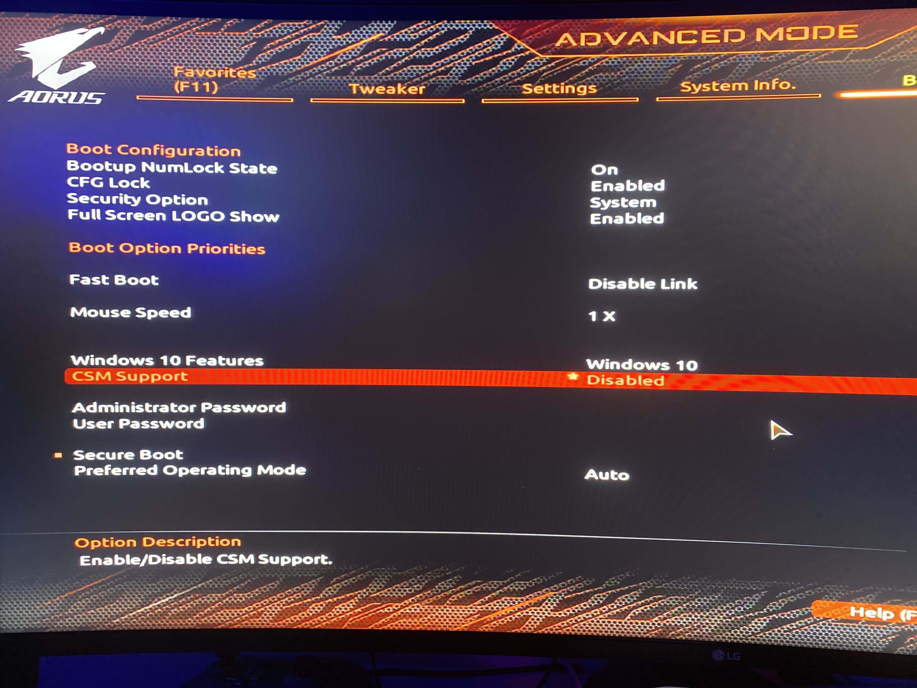

Kannst du ein Photo machen, von dem was in der Dropdown Liste angezeigt wird, wenn du diese aufklappst?
Dort ist kein Dropdown-Menü, es wird einfach nichts angezeigt unter „Boot Option Priorities“.
Vielleicht helfen die Fotos weiter?

Mach mal CSM aus unter "Boot".

Nein, diese nicht:

CSM ist deaktiviert. Hilft aber leider nicht.

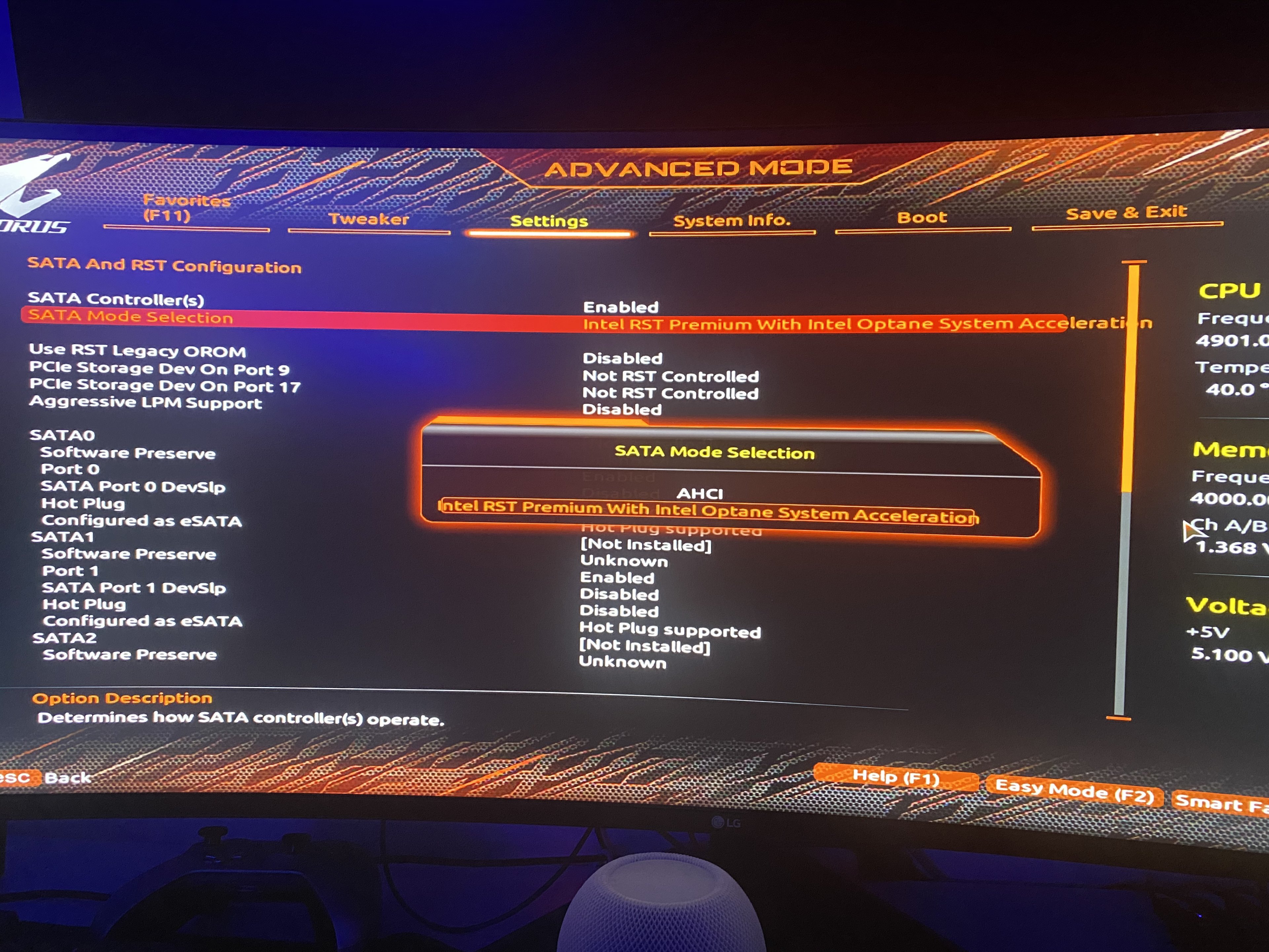

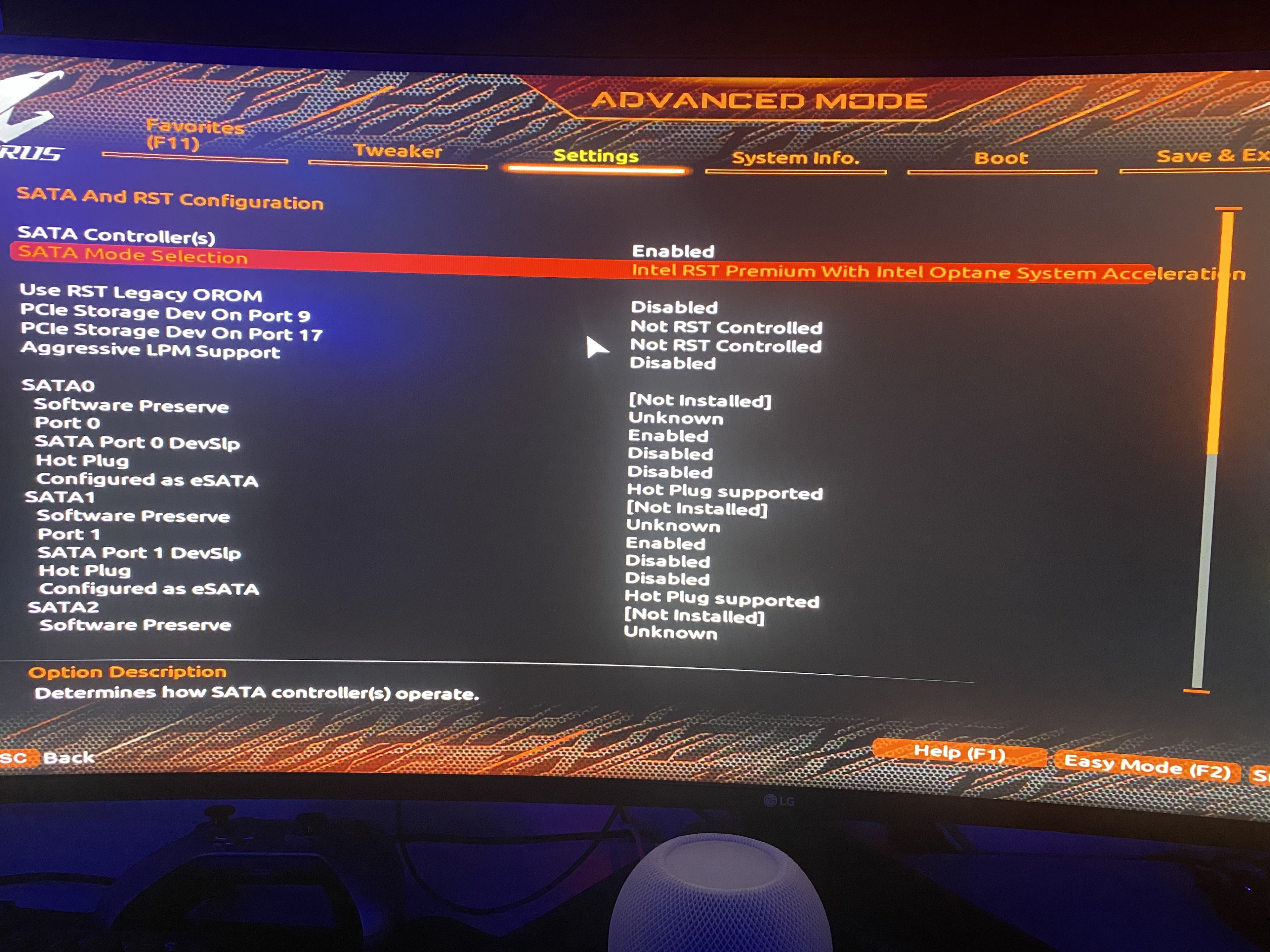

Kenn mich mit dem Gigabyte nicht aus, aber muß da nicht AHCI eingestellt sein ?
AHCI aktivieren, falls es bei der Windows Installation aktiviert war, ist es zwingend erforderlich. Falls Mal eine Neuinstallation ansteht auf AHCI wechseln vor der Installation...
Die SSD sollte aber unabhängig von CSM und/oder AHCI-Einstellungen im BIOS erkannt werden. So wie ich den TE verstanden habe wird sie erst gar nicht im BIOS angezeigt. Von daher würde ich einen CMOS-Reset durchführen und im Anschluß ins BIOS und die Default-Werte laden/speichern.
Der Wechsel auf "Legacy" bei "Storage Boot Option Control" mit aktiviertem CSM hat nun geholfen.
Auch wenn CSM es wohl nicht mag, wenn die iGPU aktiviert ist. :D Werde bei der nächsten Neuinstallation dann mal schauen, dass ich den richtigen Modus auswähle. Danke für die Tipps und Hilfe Jungs! :)
Intel Optane müßte schon passen, wenn er das vor dem Update installiert hatte.
Starten Sie die Anwendung Intel® Optane™ Memory aus dem Startmenü und stellen Sie sicher, dass Intel® Optane™Memory aktiviert wurde. (Der SATA-Controller-Modus wird vom AHCI-Modus auf Intel RST Premium mit Intel Optane-Systembeschleunigung geändert. Ändern Sie den SATA-Controller-Modus NICHT zurück auf AHCI. Andernfalls kann der Optane™-Speicher nicht richtig funktionieren.)4. Wenn Sie das Systemlaufwerk beschleunigen möchten, können Sie bestimmte Ordner, Dateien oder Anwendungen auswählen, die mit der Intel® Optane™ Memory Pinning-Funktion beschleunigt werden sollen. (Der verwendete Optane™-Speicher muss eine Kapazität von mindestens 32 GB haben."
