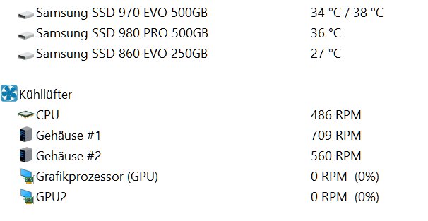

Ohne zusätzliche Kühlkörper. Anbei ein Bild. Dabei relativ wenig Gehäuselüfter (2x Gehäuse, 1 x CPU) verbaut. Raumtemp. aktuell 21 Grad Celsius. Rechner läuft seit 2 Stunden = schreiben, surfen, etc. . Lüfterkurven per Software. Unter Last drehen die Lüfter hoch.
Gehäuselüfter 1 = hinten oben unter Netzteil
Gehäuselüfter 2 = vorne unten
