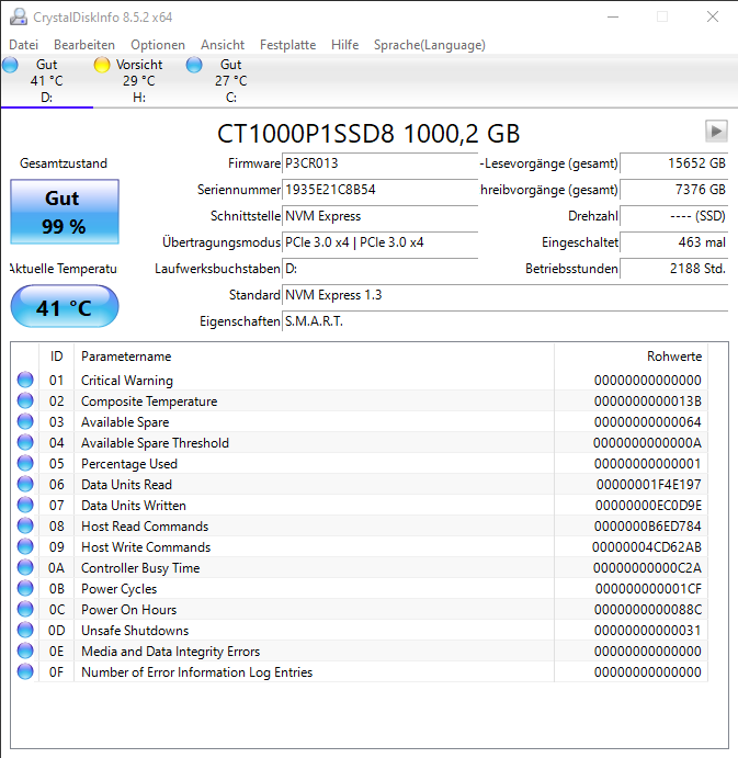

Mit den anderen SSDs hattest Du vermutlich noch nie Probleme, korrekt? Wie ist denn der Status in Crystal Disk Info zu dieser SSD?

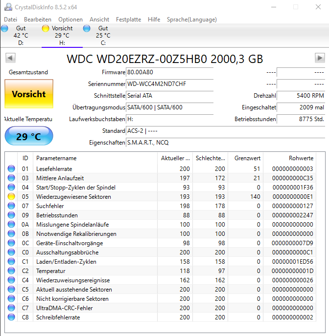

Deine H: Platte hat ein nettes gelbes Lämpchen!
Wird bestimmt die WD Blue sein, schwebende Sektoren kommen bei HDDs häufig vor.
Wechsel mal auf die H: in CrystalDiskInfo.
Auf der ist eigentlich nichts drauf/ benutze die kaum aber ich hatte ähnliche Probleme mit der HDD wie mit der M.2 SSD

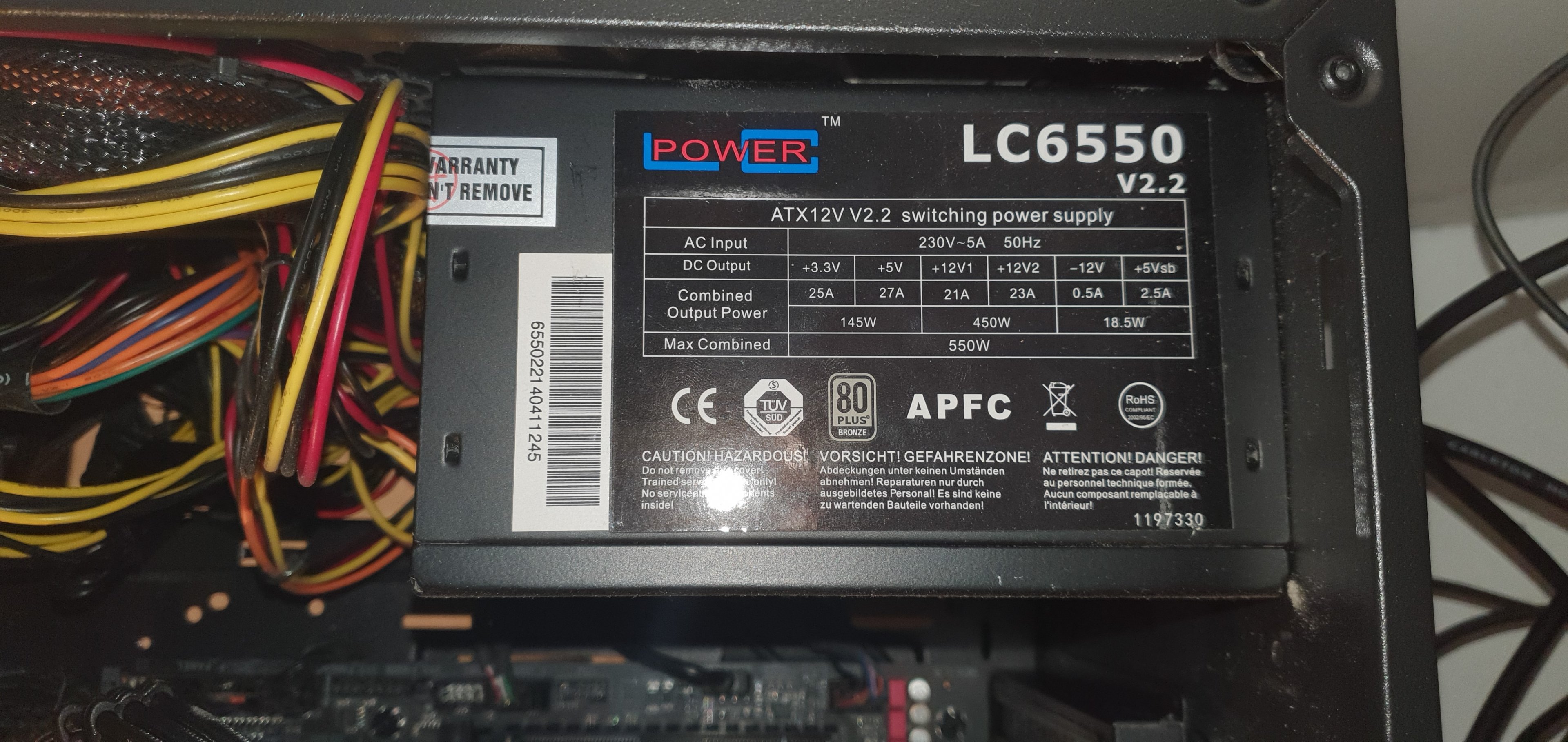

mist3rknister was für ein Netzteil hast Du? Die M.2 SSDs hängen an 3,3V und da hängt sonst fast nichts dran. Die 3,3V sind aber Schiene die bei Lastwechseln wie beim Transient Response Tests von Netzteile bei Tomshardware in aller Regel die stärksten Ausschläge zeigt und wenn, dann meist die Spannung ist die dabei auch den Toleranzbereich verlässt. Es gab schon Fälle wo dies zu Problemen mit der SSD geführt hat.

Ich glaube ich habe ein 550W Netzteil.
Dann schau nach und poste ggf. ein Foto vom Etikett des Netzteils.

Intel CPUs vertragen dies und drosseln dann einfach nur die Geschwindigkeit, Abstürze sollte es deswegen nicht geben, eher schon wenn andere Komponenten überhitzen, aber nicht wenn die CPUs an Temperaturlimit kommt. Das Netzteil ist totaler Schrott, es sollte mich nicht wundern wenn da die Ursache liegt. Wieso wird immer an der Komponente gespart an der Hardware für einige Hundert Euro hängt?
Selbst unabhängig von Deinem Problem wäre das Netzteil für Dein System schon ungeeignet. -> Vernünftiges besorgen.

Das Netzteil ist auch schon etwas älter habe den Computer über einige Jahre immer weiter aufgerüstet und ich habe es nicht wirklich für nötig gehalten ein neues zu kaufen war aber auch schon am überlegen ein leistungsstärkeres Netzteil zu kaufen. Ich habe das mit der CPU nur erwähnt weil die M.2 nahe an der CPU verbaut ist.
Ja, das Netzteil war allerdings schon damals beim Kauf keine gute Wahl, und hätte bereits damals ausgetauscht werden sollen.
Und nochmal: Es geht hier nicht unbedingt darum, ein leistungsstärkeres zu kaufen, sondern überhaupt erstmal ein qualitativ viel hochwertigeres! Das ist ein immenser Unterschied.
Werde mir in den nächsten Tagen/Wochen ein neues bestellen irgendwelche empfehlungen?

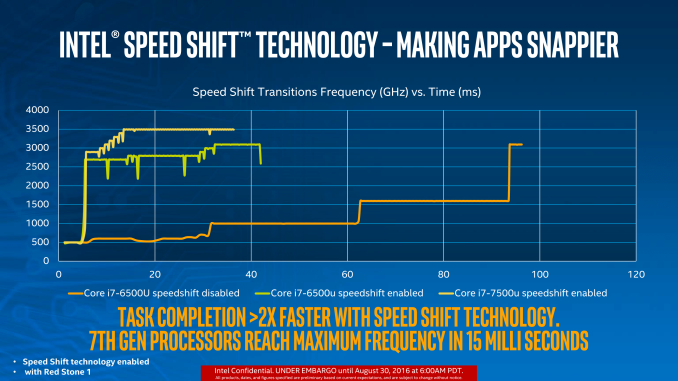

Achte nicht nur auf die Wattzahlen, sondern auch die Qualität und ich würde immer schauen ob es einen Review bei Tomshardware gibt und es da beim Transient Response Test gut abschneidet (die beQuiet welche Dir sicher von allen Seiten empfohlen werden, schaffen dies i.d.R. nicht) und andernfalls zu einem anderen Modell greifen. Das Regelverhalten bei Laständerungen wird immer wichtiger je schneller CPUs und GPUs ihre Taktraten der Last anpassen. Intel nennt dies Speedshift und hat es mit Skylake eingeführt und mit Kaby Lake nochmal verbessert:
Aber dies betrifft nicht nur Intel, AMD gibt für Zen2 an, dass sie die Taktfrequenz innerhalb einer 1ms ändern kann und wenn man sich die Ausschläge in der Kurve der CPU Taktraten hier ansieht, dann kann man sich vorstellen was für Laständerungen dies für das Netzteil bedeutet. Bei den GPUs ist es genauso, denn je schneller der Takt bei Last steigen kann, umso spontaner reagiert ein System, zugleich soll es aber auch sparsam sein und daher werden nicht benötigte Teil deaktiviert und Takt senkt, wenn die Leistung nicht gebraucht wird.
Dies ist ja auch alles zweifellos sinnvoll und ermöglicht es das leistungsstarke Systeme sparsam und trotzdem schnell sind, aber es stellt halt auch ganz andere Anforderungen an die Netzteil und ohne die nötige Ausrüstung, nämlich ein schnelles Oszilloskop, kann man gar nicht feststellen ob es diesen Anforderungen gerecht werden kann. Multimeter oder auch die Spannungsanzeigen wie man sie im BIOS und mit diversen Tools auslesen kann, sind viel träger um zu erkennen ob die Spannungen den Toleranzbereich verlassen haben. Dies passiert aber gerade bei den 3,3V schon mal und da hängen eben die M.2 SSDs dran und sonst meist gar nichts, die CPUs und Grakas haben ja eigene Spannungswandler die ihre Spannung aus den 12V generieren und Spannungswandler sind auch i.d.R. recht tolerant gegenüber kurzen Einbrüchen der Eingangsspannung, zumal wenn diese rund 10mal so hoch wie die Ausgangsspannung ist.
