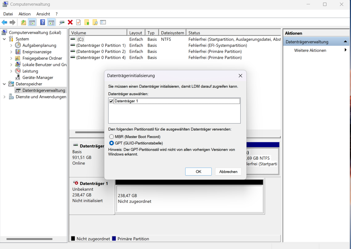

ich habe hier eine 256GB M.2SSD liegen, die ich gerne als USB Stick verwenden würde.
Ebenfalls liegt hier ein externes Gehäuse von UGREEN.
Das Problem ist, dass ich die SSD nicht ansprechen kann, wenn sie per USB angeschlossen ist.
Ich sehe sie zwar, aber kann sie nicht formatieren.

Hier mal noch nen screensot der Platte:
Was heißt das genau? Du siehst die SSD mit voller Kapazität? Gibt es eine Fehlermeldung? Wird etwas anders angezeigt?

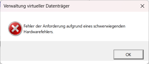

Hier mal die Fehler beim verusch die Platte per USB zu formatieren unter Windows:
Die Platte wurde zuvor Fat formatiert, wird aber nicht erkannt unter Windows 11.

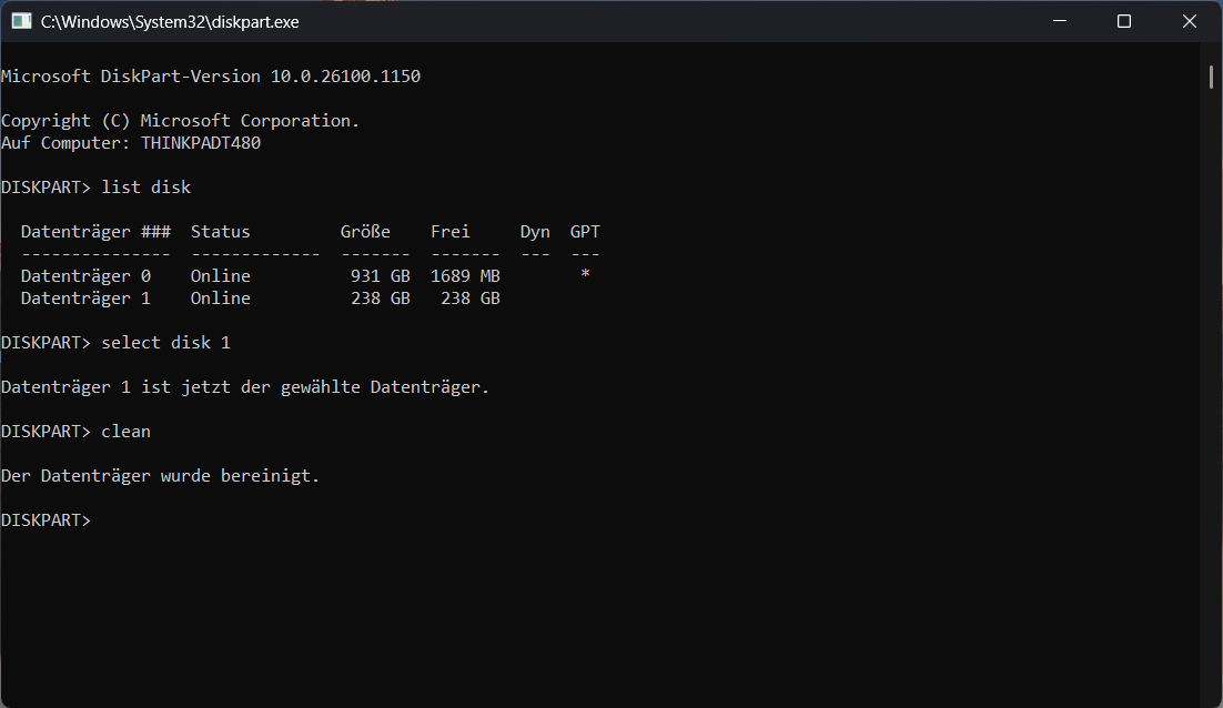

Wenn Du die formatieren konnstest, solltest Du die auch per Diskpart nochmal cleanen koennen. @hansstramm
In der administrativen CMD/Powershell.
Reaktionen: hansstramm
@BFF
Hab ich schon gemacht, aber ich mache es gerne nochmal, Ausgabe kommt gleich.

Edit:
"cleanen" kann ich per Diskpart, leider keine änderung, selber Fehler wie in #8:
Das ist leider eher unspezifisch. Am ehesten auf eine Inkompatibilität zurückzuführen...

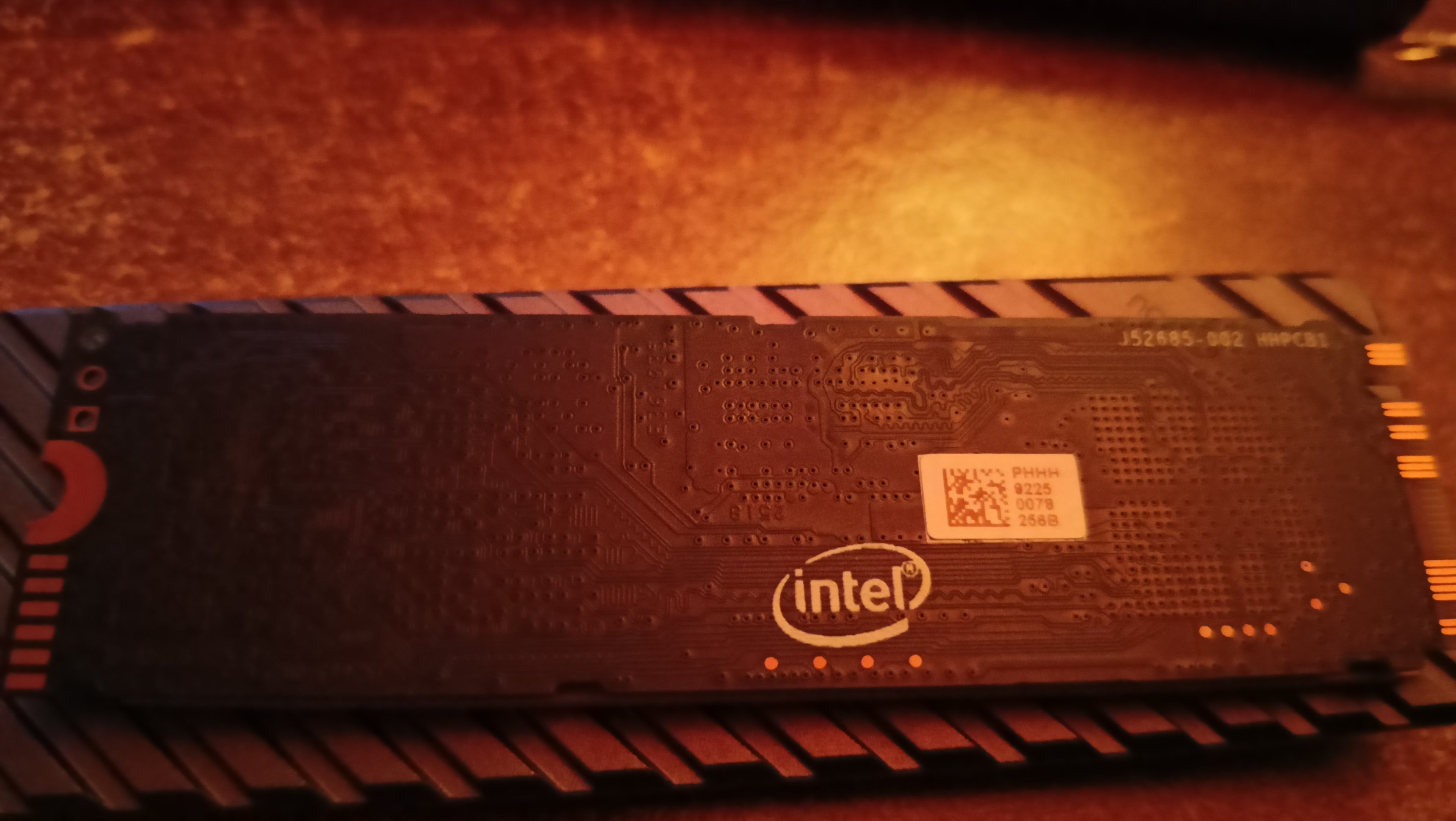

Steht auf der SSD selbst bei den ganzen Nummern auf dem Label auch eine PSID? Dann könnte es sein, dass sie damit gesperrt ist und ein PSID-Revert notwendig wäre. Der Fehler klingt allerdings auch nicht ganz danach.

@Amaoto
Fotos von der Platte:
PSID:
XXX

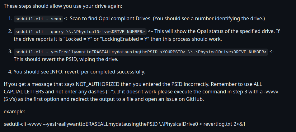

Ja, da ist eine PSID aufgedruckt. Wenn der Schutz aktiv ist, lässt sich die SSD nicht initialisieren (siehe z.B. gleicher Fehler hier). Es gibt Software von Intel, Lenovo und der DTA selbst, um den Schutz zu entfernen. Ich weiß nicht, was davon in diesem Fall funktionieren kann.
Vielen Dank, darauf bin ich auch eben gestoßen.

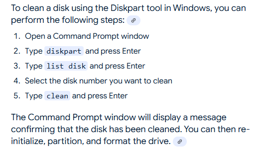

Nur wo gibt man das ein?
In CMD/Diskpart unter Windows?
So ganz habe ich es nicht verstanden.
Die Eingabe erfolt unter CM/Diskpart?
Und "sedutil"ist dann zum prüfen oder wie?
