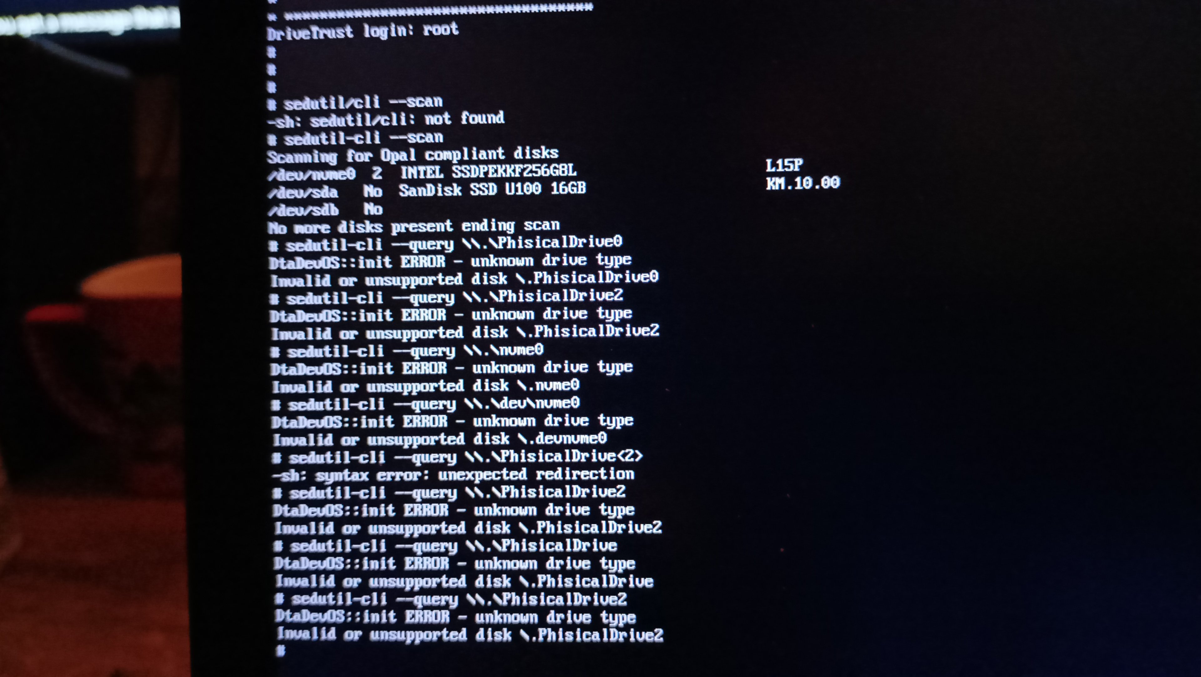

Ich habs versucht wie in diesem Video unter Windows:
Ausführen konnte ich per USB:
Ich werde halt die Platte wieder in den Laptop bauen und versuchen das ganze per Linux live USB Stick durchzuführen.
YouTube
Ich bin damit einverstanden, dass YouTube-Embeds geladen werden. Dabei können personenbezogene Daten an YouTube übermittelt werden. Mehr dazu in der Datenschutzerklärung.
Microsoft Windows [Version 10.0.26100.2605]
(c) Microsoft Corporation. Alle Rechte vorbehalten.
C:\Windows\System32>sedutil-cli --scan
Scanning for Opal compliant disks
\\.\PhysicalDrive0 No WD_BLACK SN770 1 00WD
\\.\PhysicalDrive1 No
No more disks present ending scan
C:\Windows\System32>sedutil-cli --query \\.\PhysicalDrive1
Invalid or unsupported disk \\.\PhysicalDrive1

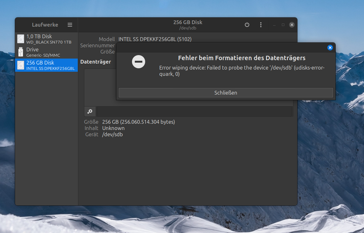

Allerdings kann ich immernoch nicht auf die Platte zugreifen.
Hat noch jemand eine Idee?
Unter Windows 11 bekomme ich denselben Fehler wie in Thread #8.
Hier der Fehler unter Linux mint, beim versuch die Platte per USB zu formatieren:
Edit:
Hab jetzt nochmal umgebaut und die SSD komplett platt gemacht.
Die Partitions Tabelle habe ich neu geschrieben und die SSD Fat formatiert.
Verschlüsselungen sind keine vorhanden.
Keine Chance in dem externen Gehäuse, irgendwas funktioniert da nicht.
Jetzt wird auch die SSD erkannt.
Allerdings kann ich sie nicht auswählen.
Hab ich was falsch gemacht?
Edit:
Habs jetzt hinbekommen.
Allerdings mit Parted Magic:
Edit:

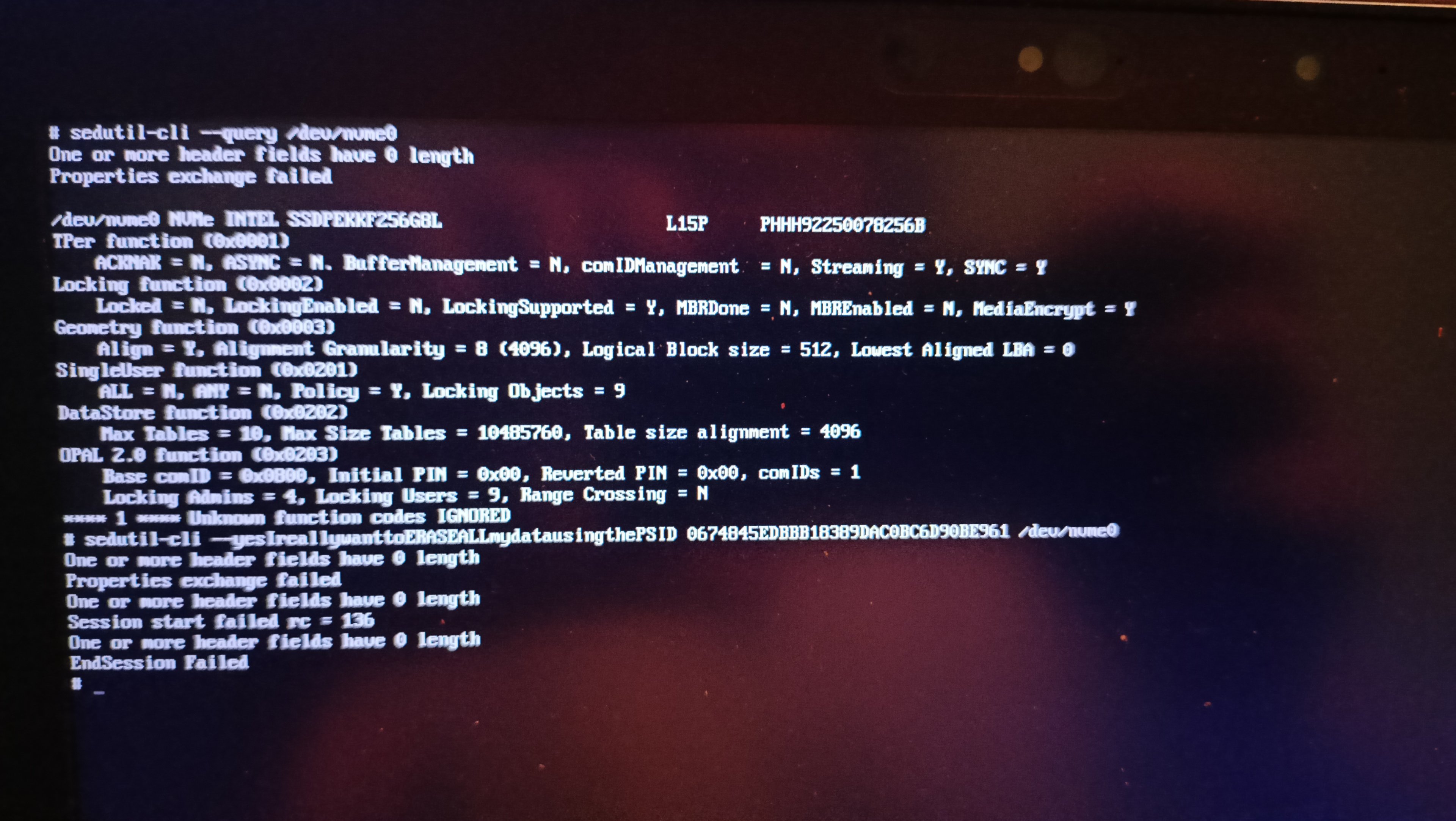

Wie schon geschrieben, es kann auch ein anderes Problem sein. Wenn du es ohnehin schon auf die PSID überprüfst, wäre es natürlich trotzdem hilfreich, sich von dem Tool bestätigen zu lassen, dass der Schutz nicht aktiv ist.
hansstramm schrieb:Allerdings kann ich sie nicht auswählen.
sedutil-cli --query /dev/nvme0 wäre es wohl in deinem Fall an der Stelle.- Registriert
- Jan. 2014
- 1.874
- Jan. 2014
- 1.874
@Amaoto Vielen Dank, ich konnte den Befehl abschicken.
Aber bein nächsten Befehl scheitert es dann.
Hat jemand eine Idee was ich falsch mache?

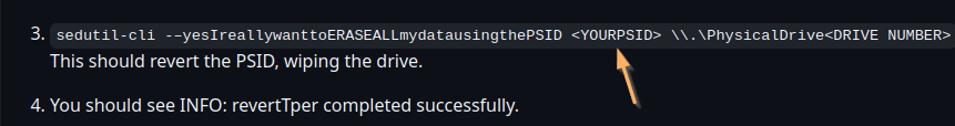

Ich finde diese Anleitung absolut bescheuert.
Warum steht da ich soll <> schreiben, so wird die Eingabe nicht angenommen.
Ich würde mich freuen, wenn jemand helfen könnte.

Wenn Du auf das hier
anspielst, so ist die bei Erklaerungen wa zu tun ist voellig normal innerhalb von <> zu nennen was Du da hintippen sollst. Das man die <> nicht mit tippt ergibt sich aus dem Syntax des verwendeten Tools. @hansstramm

Sagt das sedutil tool denn, dass die Platte entsperrt ist?
Ich verstehe diese Ausgabe nicht.
Parted Magic sagt, die Platte ist entsperrt.
"Secure erase" lasst sich allerdings nicht ausführen.
Alle Verschlüsselungen sind entfernt.
Mfg
Mfg

hansstramm schrieb:Sagt das sedutil tool denn, dass die Platte entsperrt ist?
Ja. Direkt an Deinem Diplay.
- Jan. 2014
- 1.874
BFF
¯\_(ツ)_/¯
- Okt. 2017
- 37.839
Das hat @Espero vor mir schon vermutet.hansstramm schrieb:wie @BFF geschrieben hat, dass die NVMe extra gelockt ist
Idee ausser ein anderes Gehaeuse anstatt das von ugreen hab ich nicht.
Oder Kumpel finden der auf dem Brett noch einen NVMe-Slot frei hat und die INTEL bei sich mal einbaut.
Wenn Du partout etwas Schnelles am faehigen USB haben moechtest schau Dir die Transcend ESD310 an. Gibt es in verschiedenen Groessen. Das ist eine portable SSD im USB-Stick-Format. Ich hab mir zum BF eine mit 512 GB geschossen.
Sieht an sich zwar richtig aus, aber deine Ausgabe entspricht exakt der, die man bei der Eingabe einer falschen PSID bekommt. Das sollte aber eigentlich nicht mehr wichtig sein, da die SSD ja lauthansstramm schrieb:Aber bein nächsten Befehl scheitert es dann.
--query nicht (mehr) gesperrt ist.Aber sie funktioniert jetzt trotzdem nicht?
Hast du sie im Gehäuse auch mal an einem anderen Rechner getestet? Ich würde da einfach irgendeine Art von Inkompatibilität vermuten.
