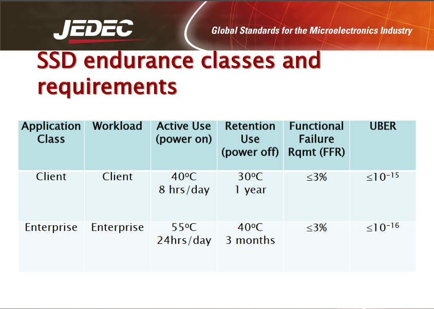

Kannst Du die SSD in einem anderen Rechner testen? Auch wenn Du sie erst kürzlich gekauft hast, so ist es ja ein altes Modell und könnte schon lange irgendwo gelegen haben. Die NANDs verlieren dann womöglich die FW und dann ist die SSD kaputt. Es kann natürlich sein, dass von Notebook nur PCIe SSDs unterstützt werden und sie deshalb nicht geht, aber ohne einen Test kann man dies nicht wissen.McHann schrieb:Verloren ... im Sinne von: 'ist zu alt' ? ... oder im Sinne von: 'die SSD von Transcend ist kaputt'? (Ich hatte sie erst kürzlich gekauft.

Natürlich wird die FW in NAND gespeichert, wieso sollte jemand einem Controller der GB an NANDs verwaltet noch einen extra Speicher für seine FW spendieren wollen? In den Controllern ist eine Basic FW ist vorhanden, die reicht eben um die eigentliche FW nachzuladen. Man sieht es zuweilen bei SSDs deren NAND platt ist, wie hier bei der Kingston A400, die sich als "SATAFIRM S11" statt als Kingston A400 meldet, also die Kennung "vergessen" hat. Laut der JESD218 müssen Client SSDs die Daten ohne Strom für 12 Monate bei 30°C Lagertemperatur halten, je 10°C (andere Quellen nennen 5°C) mehr, halbiert sich diese Zeit.
