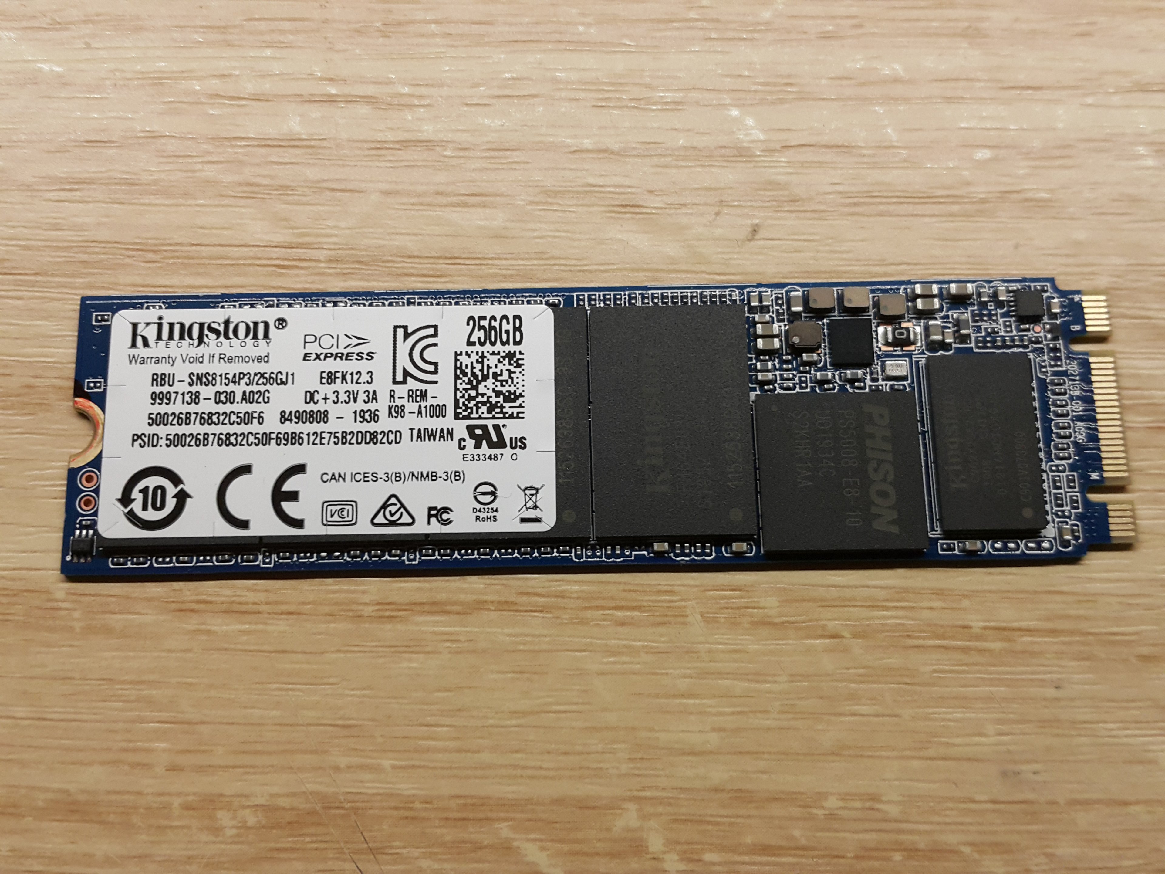

Was für ein SSD Modell war vorher denn verbaut? Bitte genaues Modell nennen

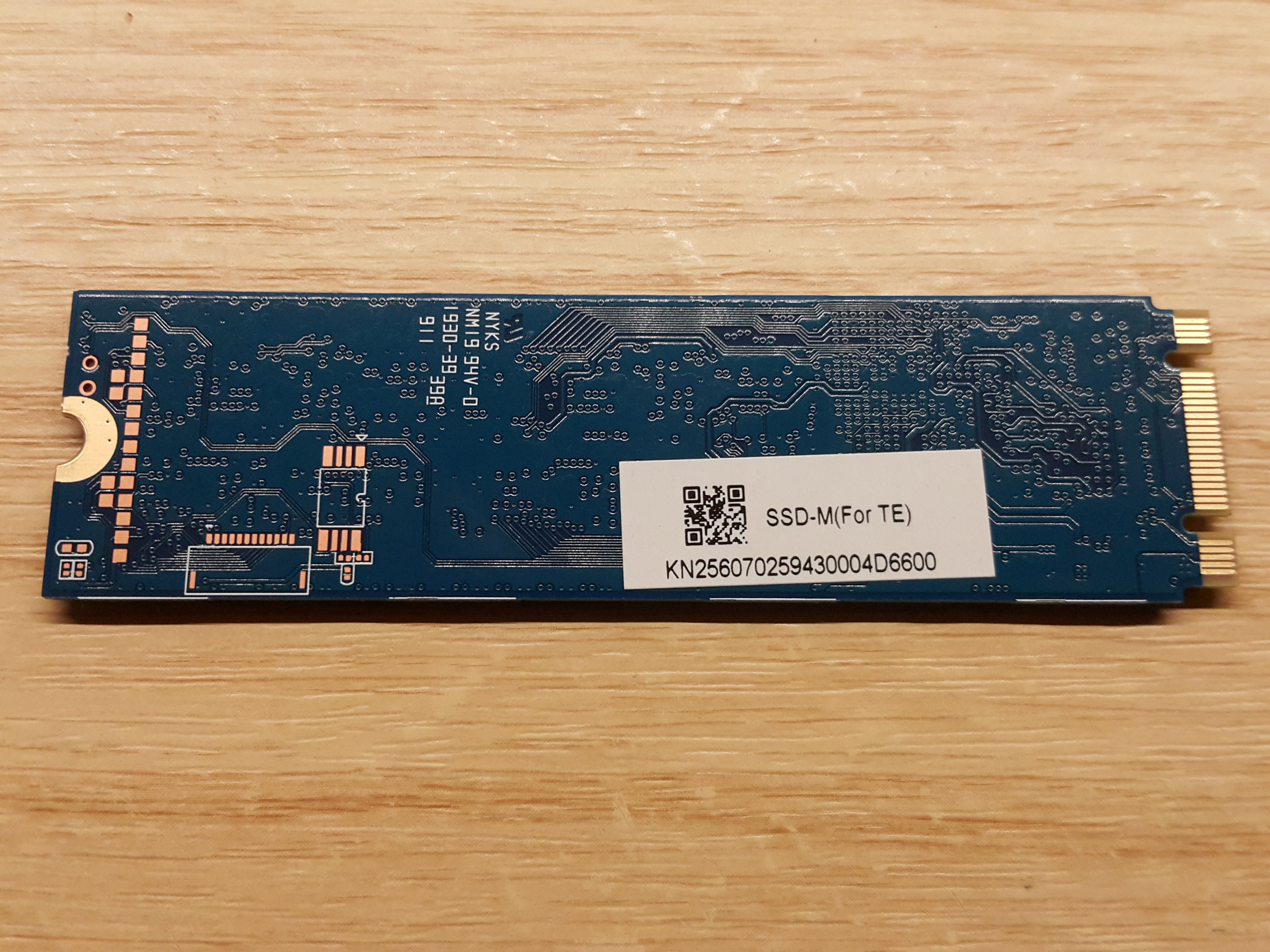

Was für ein SSD Modell war vorher denn verbaut? Bitte genaues Modell nennenWenn das auch eine SATA SSD ist, liegt das Problem ganz woanders.
Hier ist die ehemalige SSD:
