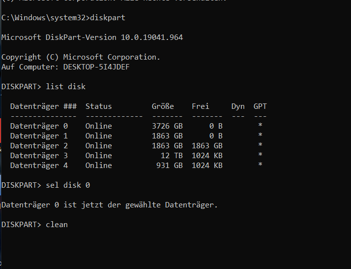

Was gehen muss, wenn die SSD im BIOS zu finden ist, während der Installation von W10 an der Stelle, wo "Jetzt installieren" hochkommt incl. Sprachauswahl. SHIFT+F10 drücken.
Dann öffnet sich eine Eingabeaufforderung.
Dort das Programm diskpart starten.
LIST DISK eingeben um die vorhanden Laufwerke anzuzeigen.
Wird was angezeigt, dann mit SEL DISK 0 oder 1 oder 2 .... auf die passende Disk wechseln, dort CLEAN eintippen und dann EXIT und EXIT und mit der Installation fortfahren.
Außer es liegt das Problem vor, das in #14 angerissen wurde, dann wirst Du bei LIST DISK nicht das Laufwerk finden das verbaut ist.
Beispiel (mein PC):

prian schrieb:
in Anlehnung an #15:
Beispiel (mein PC):
