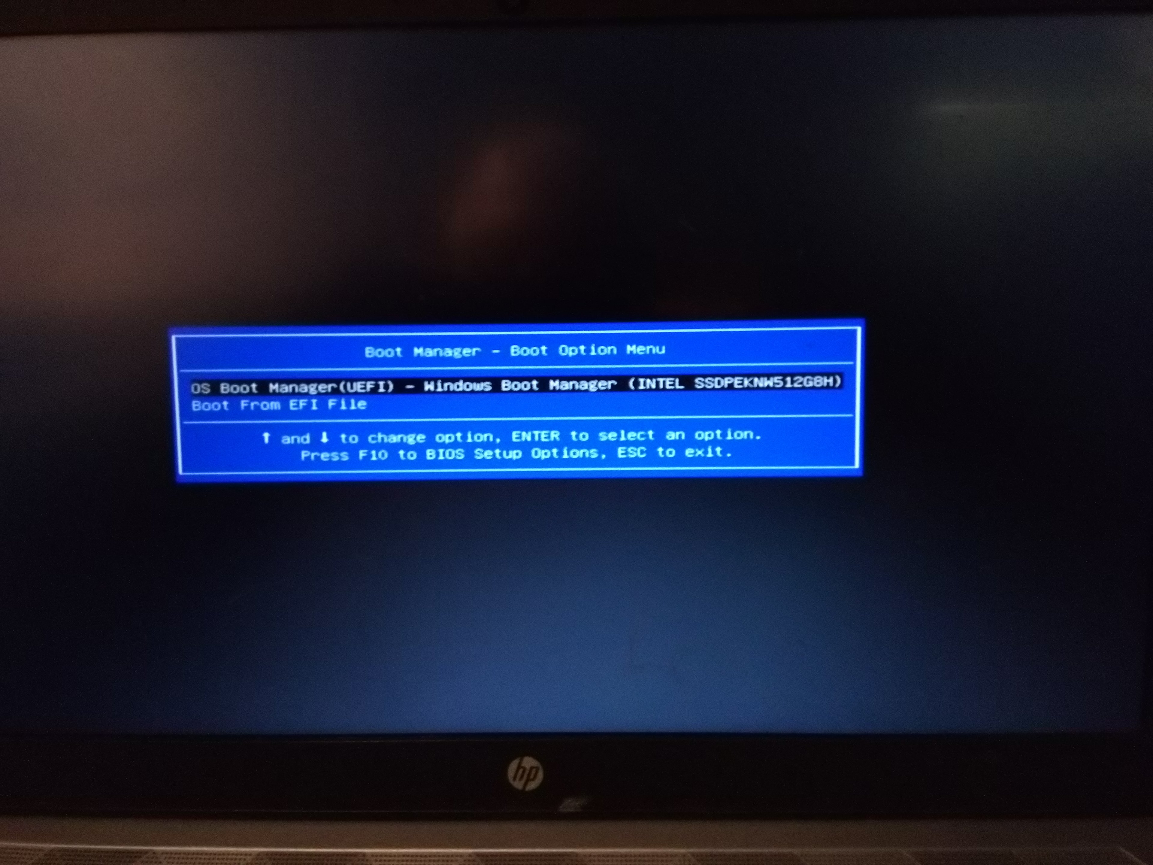

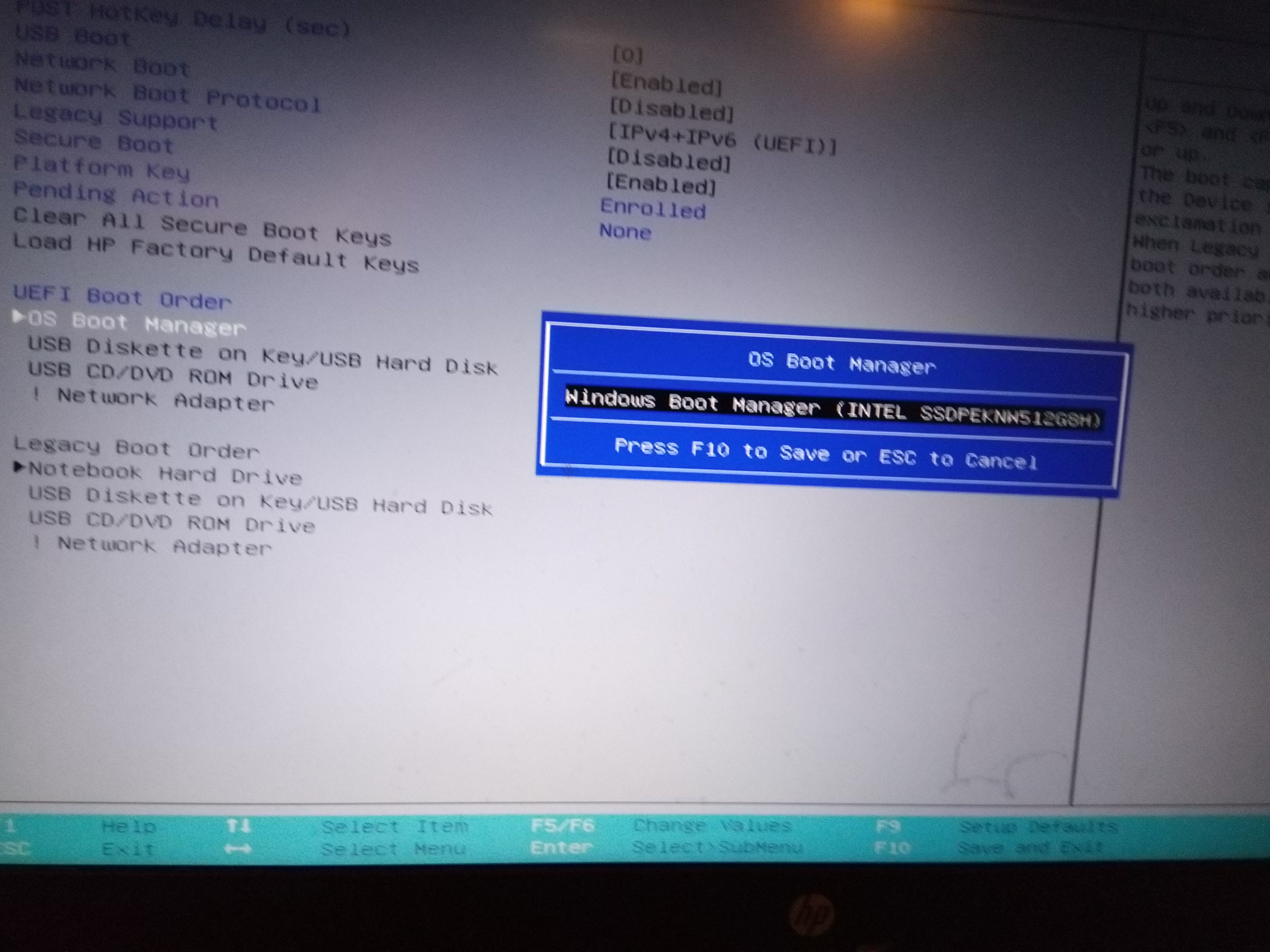

Im Bios alles nur für UEFI einstellen und nicht uefi + CSM Legacy.
Da sollte doch im Bios auch Windows Bootmanager mit Name der M.2 SSD stehen.
Den Bootfähigen USB Stick erstellt mit dem Media Tool, bootet man Mit F9 tippen (hämmern) beim Starten im Uefi Modus.
Boot From EFI File, steht da bei mir im Boot Menü, bei meinem HP Laptop.

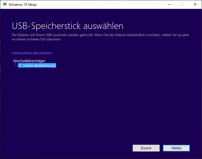

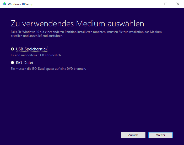

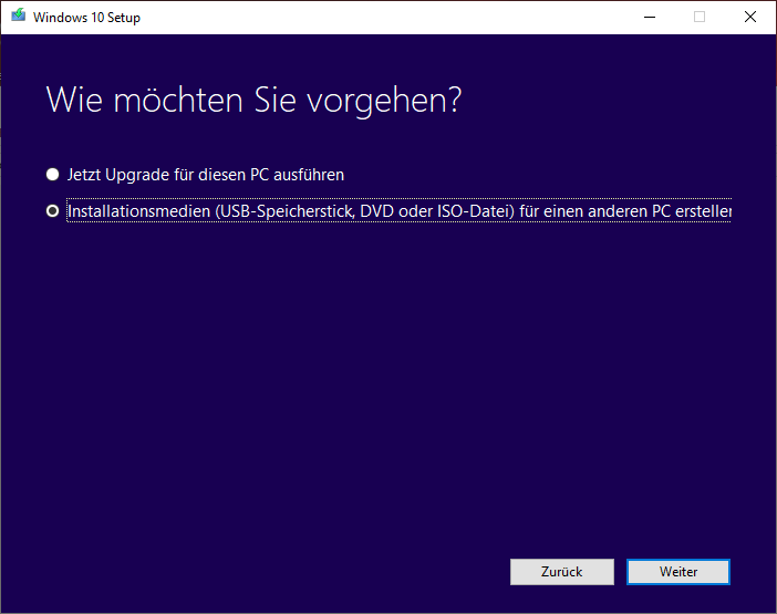

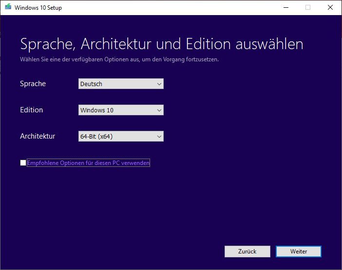

Ansonsten ist doch dein Stick nicht richtig erstellt worden mit dem Media-Tool.
Man kopiert nicht die Dateien auf einen Stick man führt das Tool aus.
