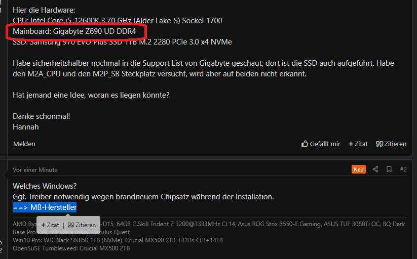

Welches Windows?
Ggf. Treiber notwendig wegen brandneuem Chipsatz während der Installation.
==> MB-Hersteller

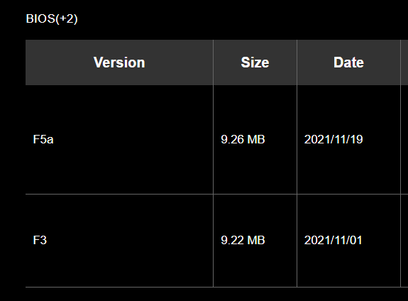

Kannst du im Bios sehen, ob deine Version aktuell ist?
Anhang anzeigen 1150049<>Anhang anzeigen 1150050
BIOS-Version muss ich nachher mal nachschauen, bin inzwischen bei der Arbeit.
