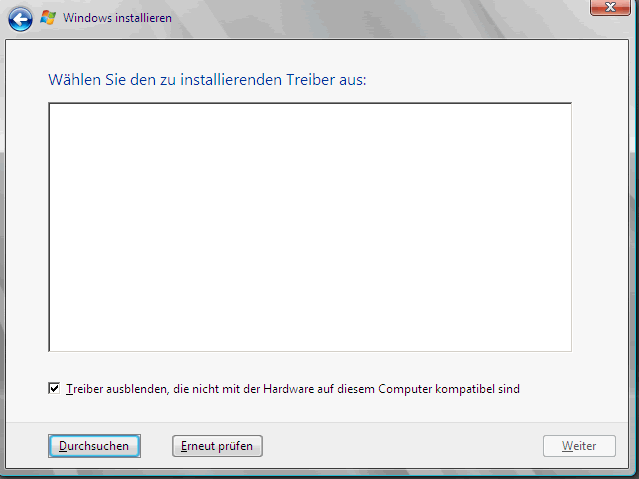

Du meinst doch an dieser Stelle (Bild), gebootet vom - mit dem Media Creation Tool
erstellten Installationsmedium.

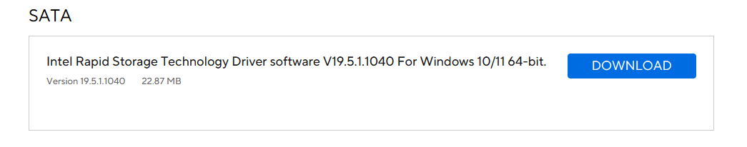

Nickel schrieb:
Nach Neustart ist der Treiber wieder weg.
D: also muss zwingend neuinstalliert werden?
richtig da würde ich den intel RST treiber installieren, geht gerade leider nicht
Bei einer Neuinstallation müsstest du hier den Treiber einbinden, ja.
