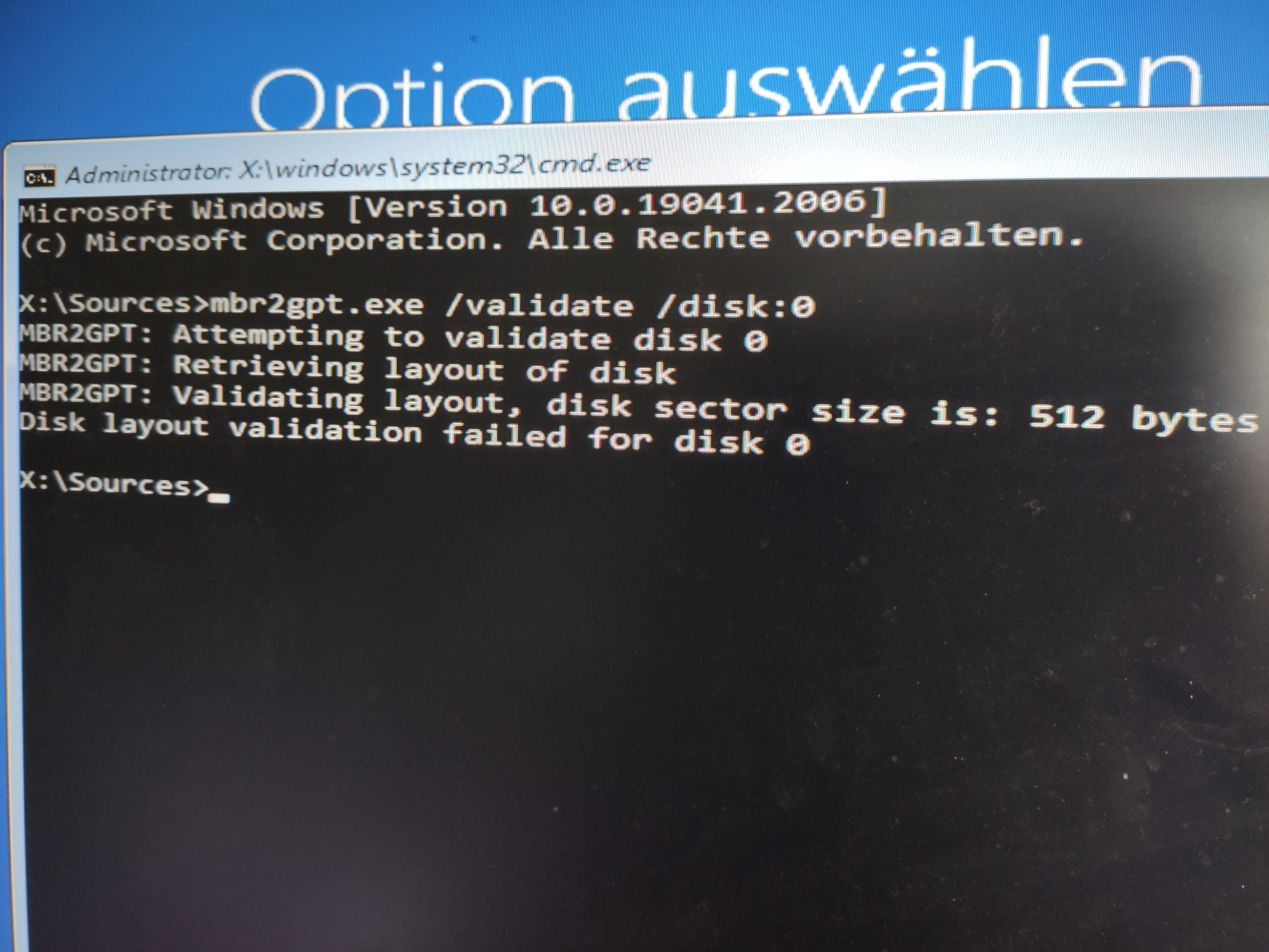

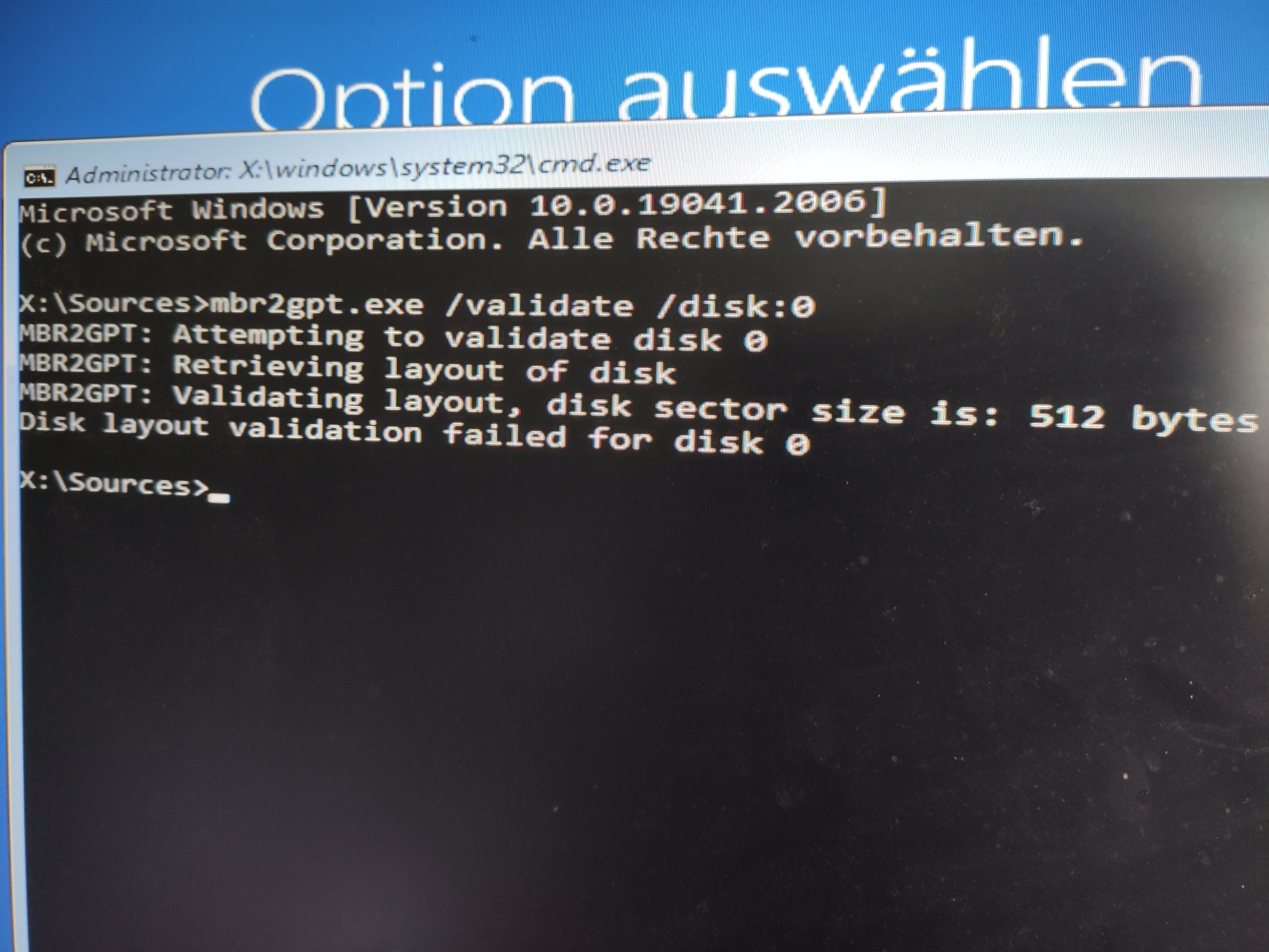

Kenny [CH] schrieb:
Im falle von mbr -> csm an im bios, dann booten und via mbr2gpt.exe das alte filesystem konvertieren zu gpt
https://learn.microsoft.com/de-de/windows/deployment/mbr-to-gpt
Leider nicht geklappt

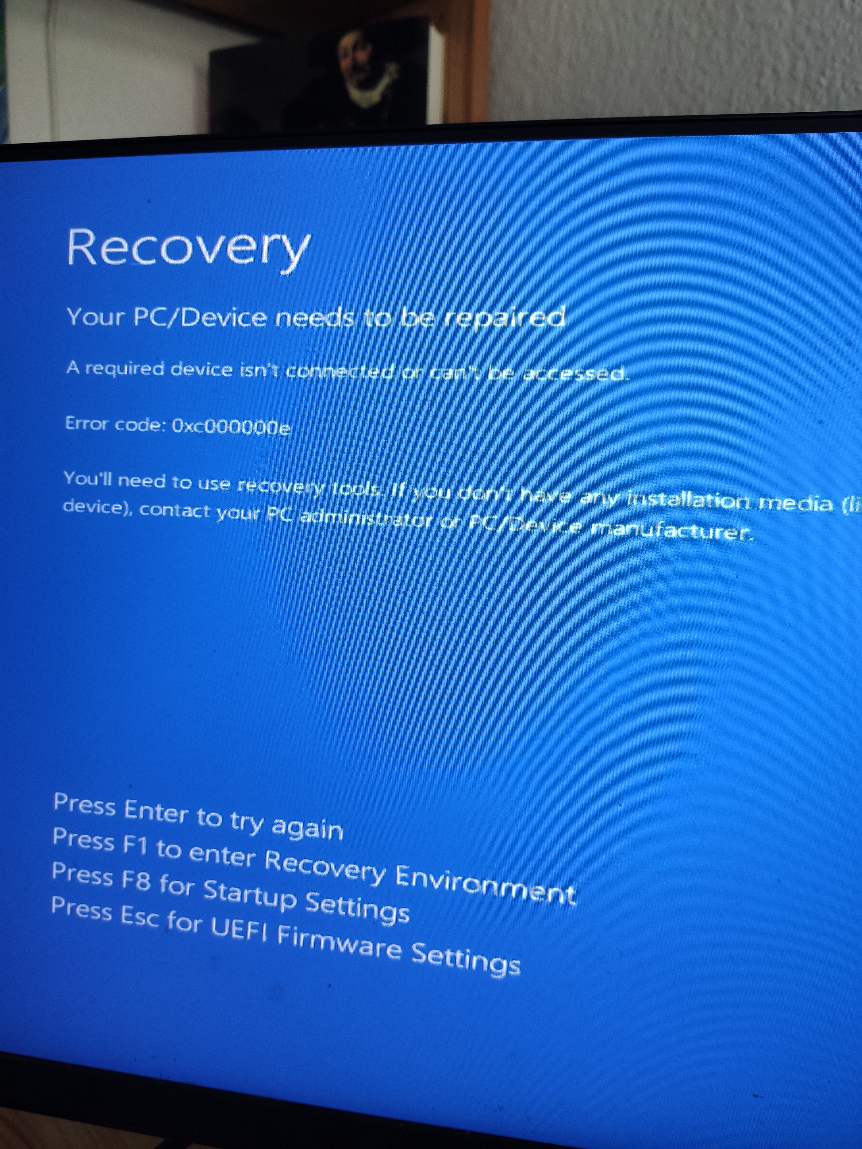

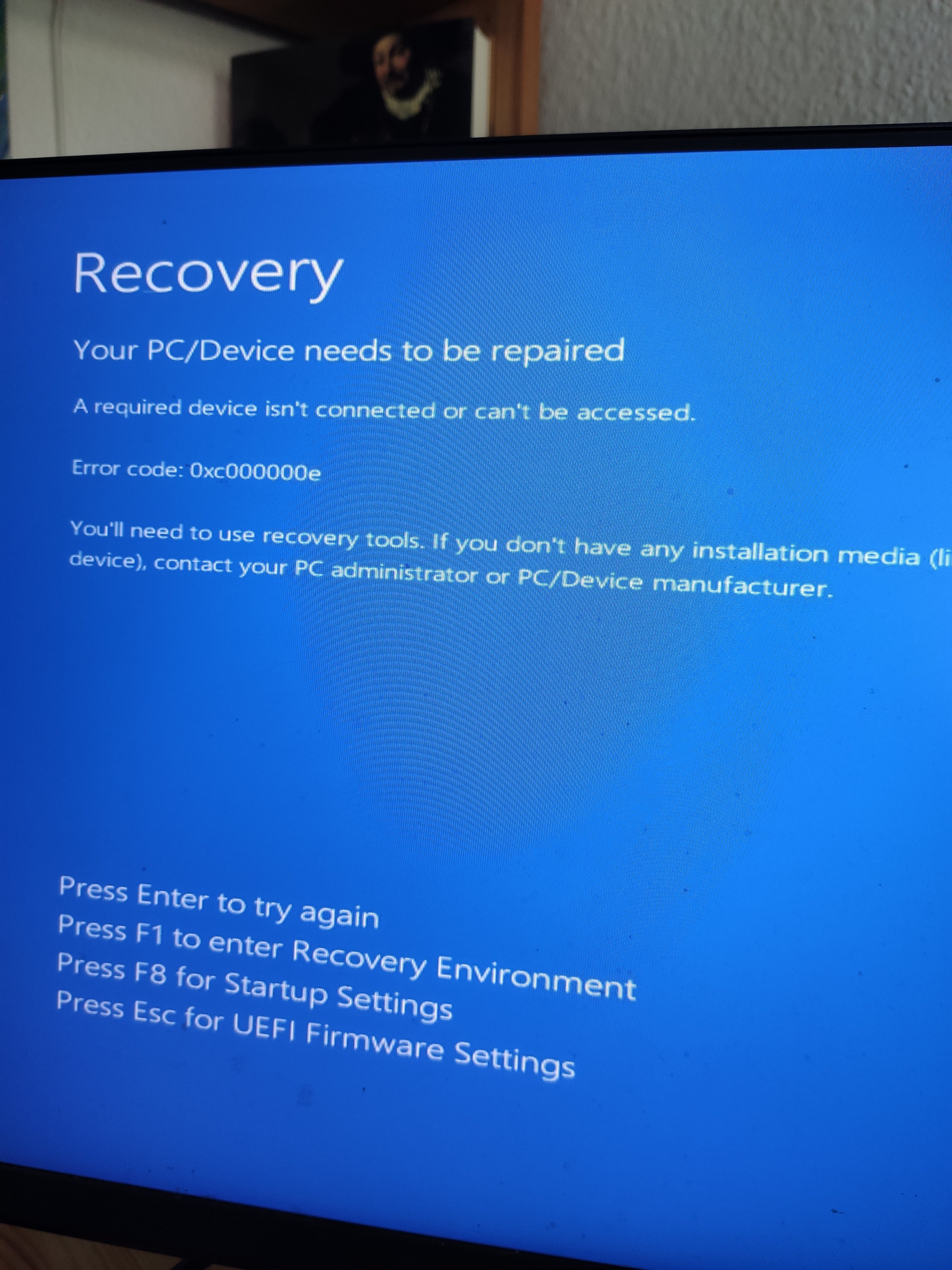

Immerhin wird die disk wieder angezeigt in diskpart ohne RAID und bei der Installation
Hab auch probiert den bootcode neu einzufügen und die festplatte auf fehler überprüft mit chkdsk
Leider immernoch Recovery

Habe es jetzt geschafft.😁
Musste bei der windows partition einen Buchstaben für das Vol. einfügen, dann den versteckten BCD Bootfile sichtbar machen und den alten löschen.
Nummer 4 falls es jmd interessiert
bzw. davor intel rst off stellen damit die m.2 angezeigt wird bei diskpart
