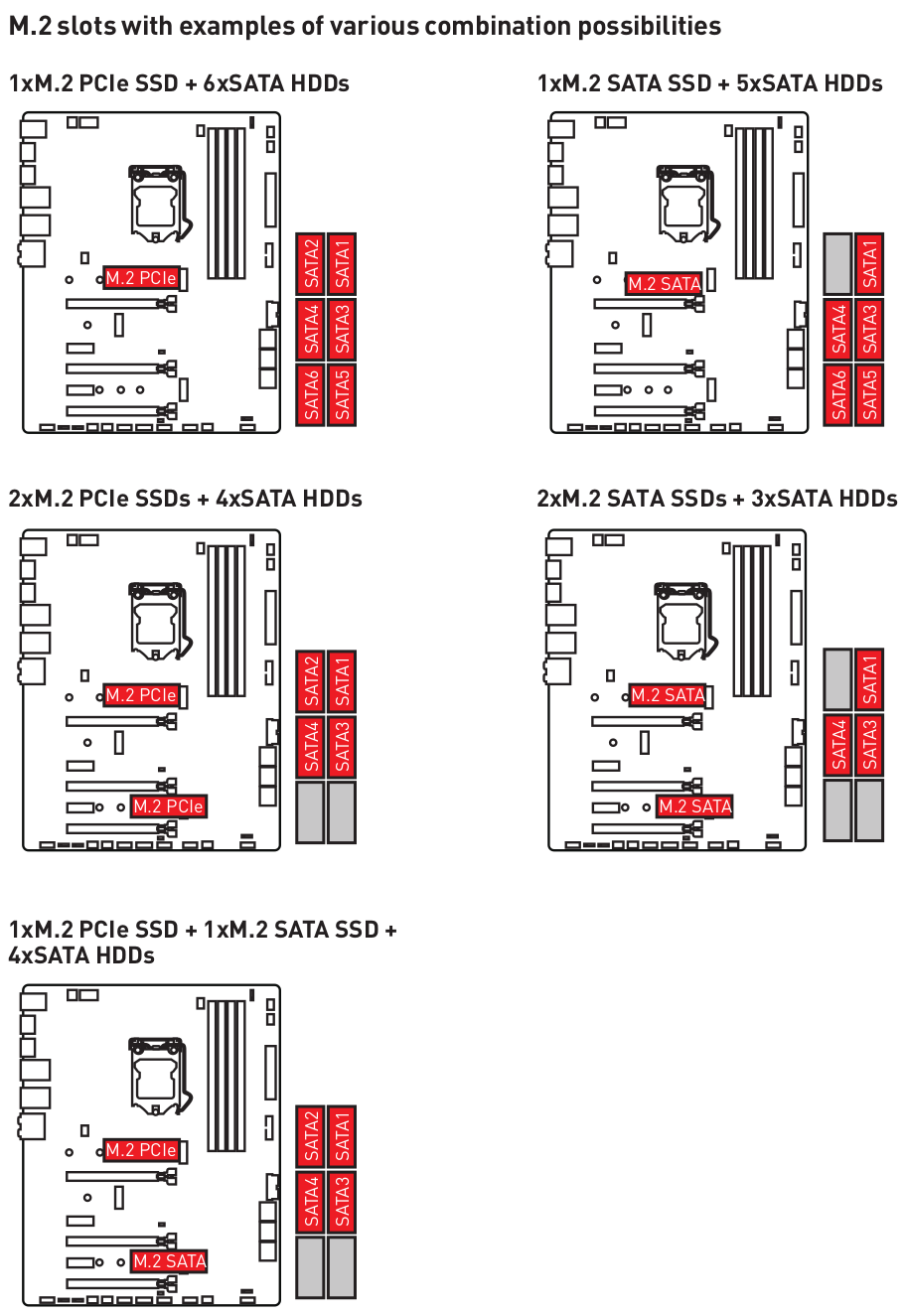

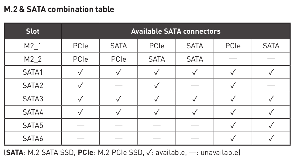

Das beachtet? :
Bzw hängt überhaupt was an den SATA-Ports?

schöne grafik aber ich steige da nicht so perfekt durch :D
an den sata ports hängt meine hdd und meine ssd
//edit:
ok ich steige durch. also meine m2 ist 3.0 PCIe ist im oberen slot. demnach kann ich an jedem sata anschluss was haben oder? trotzdem erkennt er die m2 nicht
Reaktionen: whats4
Genau, du kannst in jedem SATA-Anschluss etwas haben (Fall 1).

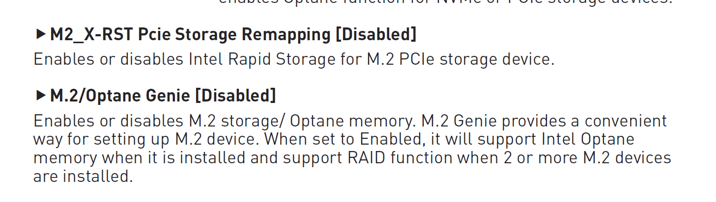

Man kann aber im BIOS die M.2 Slots nicht abschalten?
Nicht dass das der mögliche Grund ist.
Wie sind im BIOS die Einstellungen bei "Integrated Peripherals"?
Speziell diese (aus dem Handbuch gezerrt):
fale90 schrieb:
dann raid bei der bootoption aktiviere
RAID bei Bootoptionen? Hast Du denn ein RAID? RAID ist normalerweise eine der möglichen Einstellung für den SATA Host Controller und da sollte man AHCI wählen, wenn man kein RAID (und kein Caching mit einer Optane) verwendet. Die RAID Einstellung hat auf dieser Plattform übrigens auch Einfluss auf NVMe SSDs.
