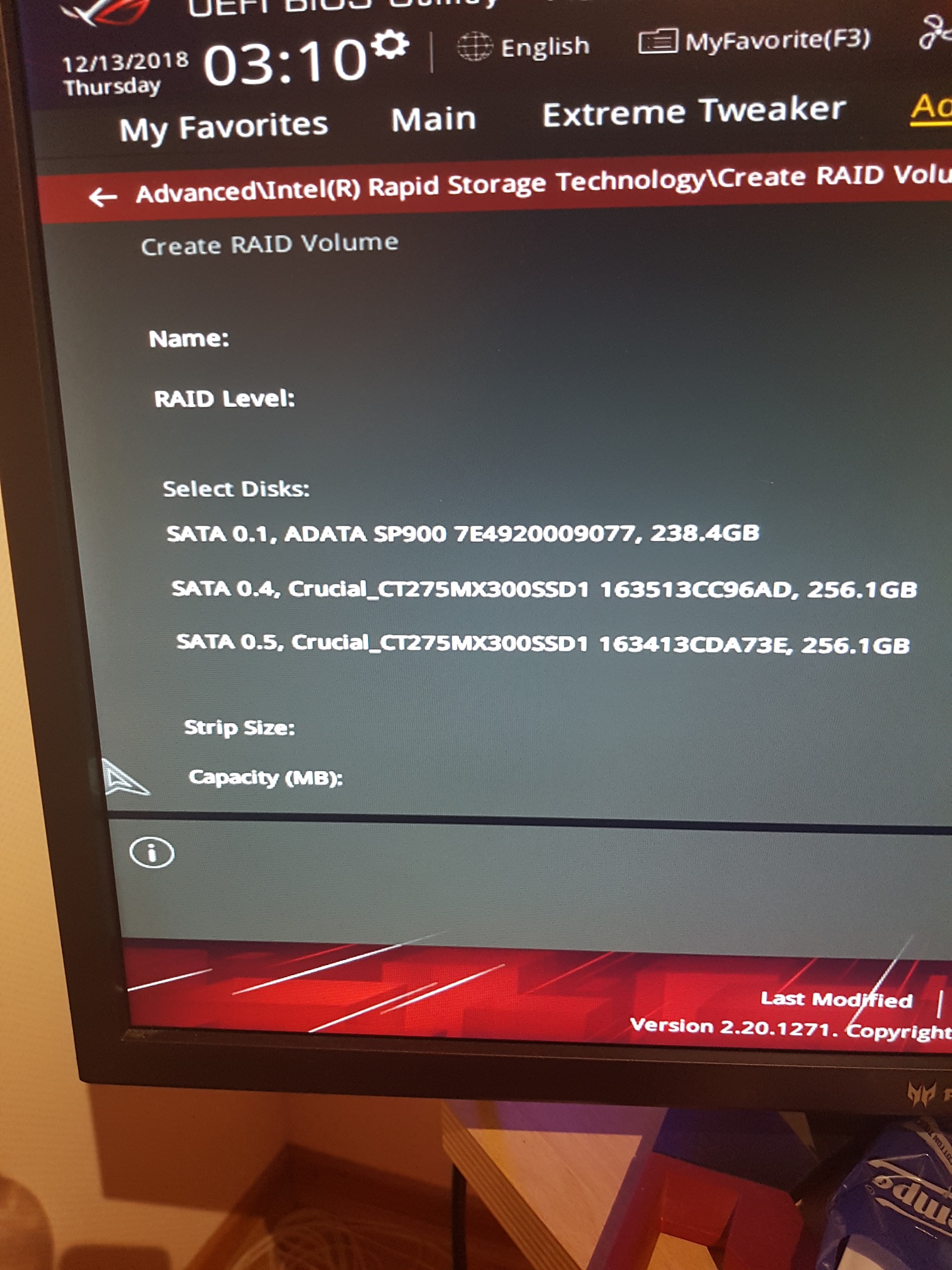

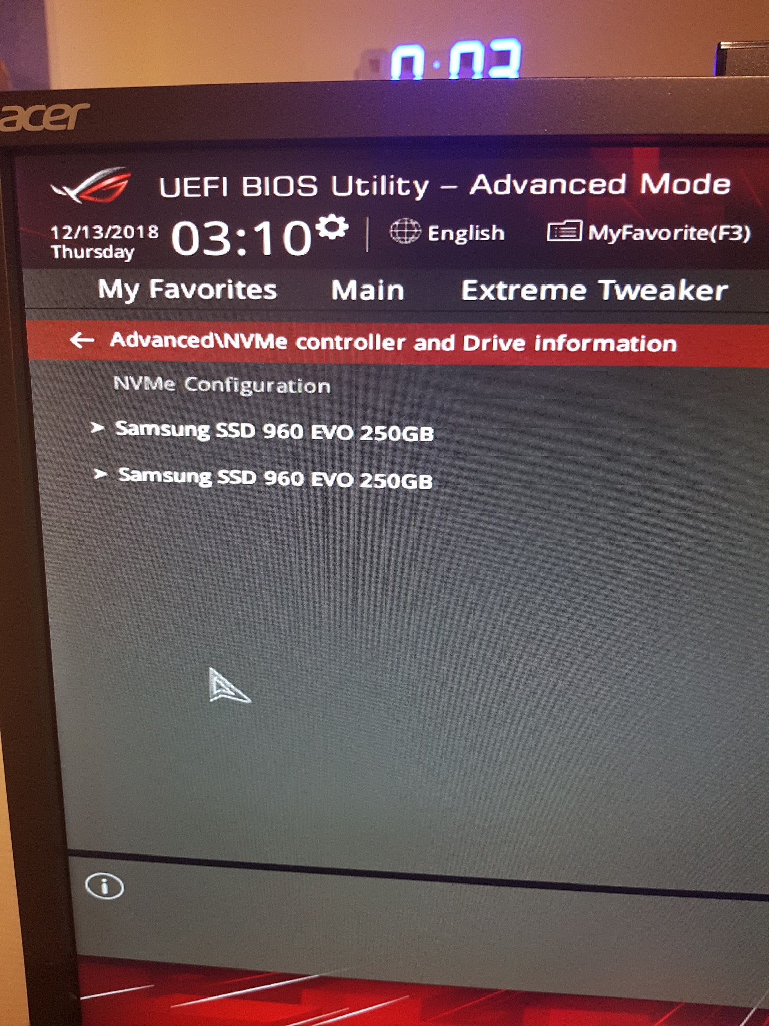

Was ich bis jetzt geschafft habe: Die beiden Samsungs tauchen unter "Advanced - NVMe Configuration" auf, aber wenn ich nen RAID draus bauen will, tauchen sie dann nicht mehr auf.
Ich hab mal 2 Screens mit angehängt.

CPU PCIE Configuration Mode = DIMM.2_1 and DIMM.2_2
Demnach hängen diese DIMM.2 Slots also an den PCIe Lanes der CPU, damit:

Wüsste ich auch nicht und meines Wissens kann man damit allenfalls ein SW RAID verwenden. Selbst bei X299 Boards geht mit einem Kaby Lake-X nur ein RAID mit NVMe SSDs am Chipsatz.

Du meinst diese hier? Da hängen die M.2 Slots an den Lanes des Chipsatzes, genau wie die normalen M.2 Slots auf Deinem Board:
Packe die beiden SSDs dort rein und dann kannst Du auch ein RAID 0 am Chipsatz damit machen, allerdings wird vor allem die seq. Leseperformance dann durch dessen DMI Anbindung beschränkt, dafür hast Du aber dann keine Probleme davon zu booten, wie es bei einem SW RAID unter Windows der Fall ist. Wobei ich mich frage was das RAID überhaupt soll, geht es nur um tolle Benchmarkwerte?
Ja, verstehe ich alles. Beim 9-APEX hing die DIMM.2-Karte am Chipsatz, beim 11-EXTREME hängt sie an der CPU...und die CPU-Geschichte unterstützt kein RAID, der Chipsatz schon...
