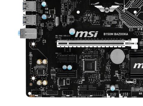

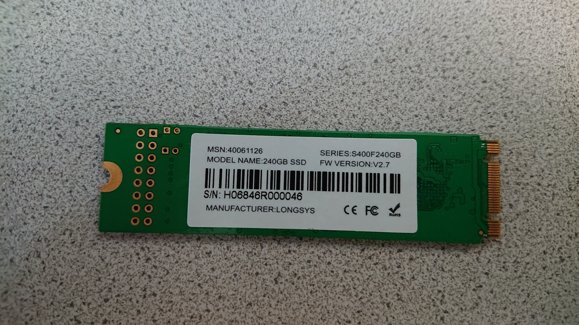

ich habe eine MSI B150M Bazooka (https://geizhals.at/msi-b150m-bazooka-7982-004r-a1319569.html, keine PCIe M2) und muss möglichst die SSD "Longsys S400F240GB" dort verbauen.
Der PCIe Slot ist bereits mit der Grafikkarte belegt, daher wollte ich fragen ob ich mit einem PCI Adapter oder Sata zu M2 die SSD in dem System zum Laufen bekomme.
Wenn nicht bräuchte ich zumindest einen M2 Adapter zum Klonen auf Samsung Evo, das will ich aber vermeiden weill dann Neuanschaffungsgebühren der SSD anfallen.
Bilder der SSD im Anhang!

Und, ist die S400F240GB eine PCIE- oder SATA-SSD? Ich kann das auf die Schnelle gar nicht so gewiss sagen.

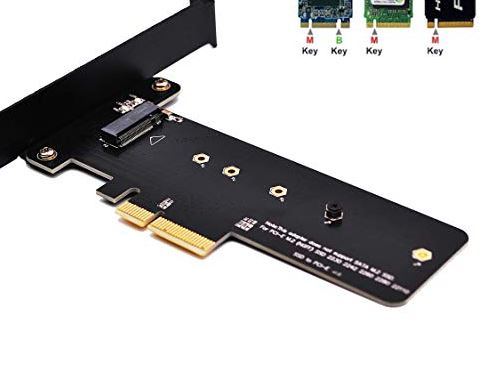

Pass auf mit den PCI-E zu M2 Adaptern. Deine SSD ist eine SATA SSD im M2 Format ein einfacher Konverter von einem großen PCI Slot auf M2 wird nicht funktionieren. Besser ist die Lösung von @yaegi mit dem 2.5zoll sata zu M2 adapter https://www.amazon.de/StarTech-SAT32M225-2-5in-Adapter-Converter/dp/B00ITJ7U20 oder auch ne blinde PCI Karte die hinten ein SATA Kabel dranbekommt. https://www.amazon.de/ZTC-Thunder-Board-NGFF-SATA-III-Adapter-Karte/dp/B00HKV2TVK . Ein reiner PCI-E zu M2 Adapter würde nur funktionieren wenn deine Karte sowohl M2 als auch PCI-E unterstützt aber laut herstellerseite sind die Sxxx Laufwerke alle SATA und die Pxxx Varianten sind PCI-E.
Mich hat verunsichert dass das erste PCIe Stück ab Blende kurz ist auf der Karte.
Doch auf der PCIe Adapterkarte ist das erste Stück lang - siehe Anhang?

Die Longsys S400F240GB ist SATA, mir ist aber immer noch nicht ganz klar was das Endergebnis der Aktion sein soll.
@Michi777
In diesem Adapter funktioniert die Longsys S400F240GB nicht...
das ist auch für ne 16x grafikkarte. die pcie adapterkarten sind 4x angebunden. deswegen so kurz. bei dir aufm board die zwei schwarzen slots untendrunter.
@Robo32 unten:
ja stimmt.
yaegi schrieb:
...bei dir aufm board die zwei schwarzen slots untendrunter.
Ja, wobei diese bei ihm geschlossen sind und erst aufgesägt werden müssten...
