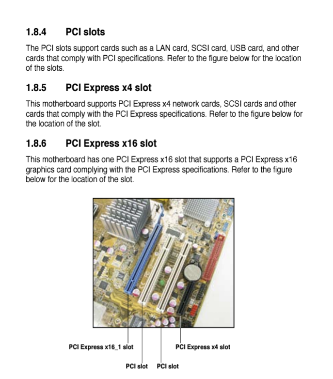

Sers Leute,
ich habe vor für die Garage meinen alten Gaming Rechner von 2008 (!) etwas aufzumöbeln.
Grundlage bietet ein ASUS P5K-VM auf Sockel 775 mit Intel Core 2 Duo E8200 und 4GB DDR2 800Mhz RAM.
Verwendet werden soll Windows 10 (der E8200 wird leider nicht für Win11 unterstützt).
Chipsatz ist G33/P35 und PCH9 (Southbridge).
Es ist eine 3,5" Hitachi mit 400GB verbaut und die soll gegen eine Samsung 970 EVO NVme M.2 (500GB) ausgetauscht werden.
Im Handbuch steht jetzt folgendes:
Der x16_1 Slot ist belegt mit einer Radeon HD 4850 und kann vorerst drin bleiben (vielleicht fliegt die auch raus und ich nehme die onboard GPU).
Ansonsten wäre alles frei an Slots.
Welchen Adapter empfehlt ihr mir? Und für welchen Slot? Ich denke der PCI-E x4 Slot ist am geeignetsten?
VG
PCI und PCIe sind nicht kompatibel.
Es bleibt also nur der PCIe x4 Slot ganz unten.
Welcher Adapter is völlig egal. Es sind nur mechanische Adapter.
Du wirst auf einem S775 NICHT von einer NVMe SSD booten können!
Du musst den Umweg über einen NVMe Bootloader auf einem USB Stick gehen müssen oder eine normale SATA SSD verbauen.

Welche PCIe - Version benutzt dein Board? Noch 1.x, oder schon 2.x?
Aus der SSD wirst du nicht mehr als 1GB/s (falls PCIe 1.x) oder 2GB/s (bei PCIe 2.x) herausbekommen.
Und, wie schon geschrieben, von der NVMe booten is nicht; du wirst ein weiteres Bootdevice benötigen.
1.x
