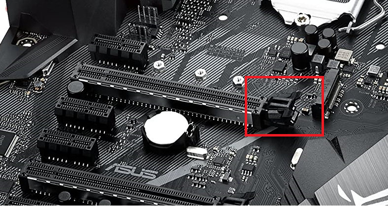

Betätigst du den auch vor dem Ausbau diesen Hebel?
Mit einem guten, stabilen Plastiklineal geht es recht gut. So mache ich das meistens.
Eigentlich ist PC Hardware sehr robust. Aber kaputt machen kamm man immer etwas. Ist auch von Person zu Person unterschiedlich :)

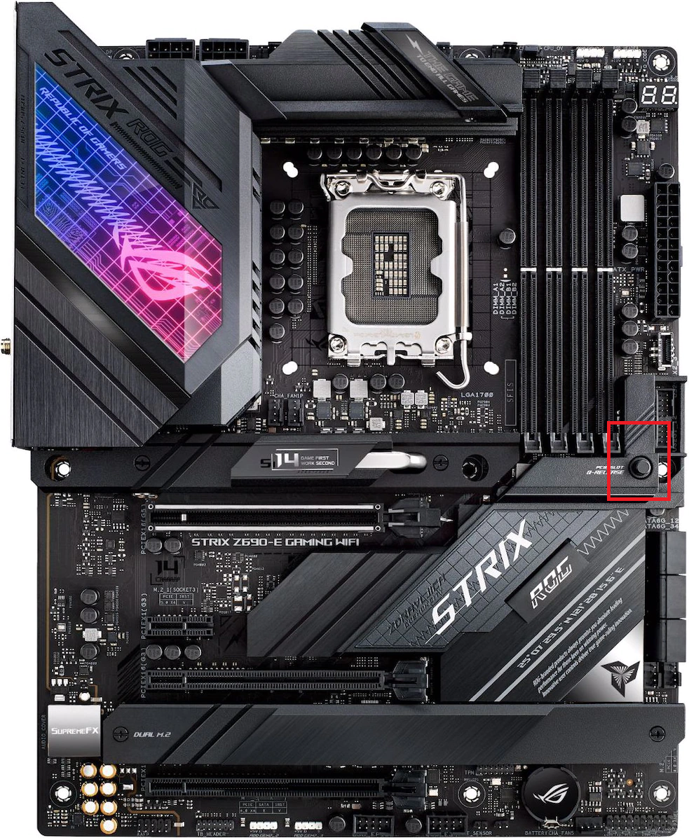

Es gibt seit einiger Zeit einige Boards, die diesen Hebel versetzt/verlängert haben. Hoffentlich wird das schnell Standard.
Ich bin mir grad relativ sicher mien ASRock hat da so einen Riegel, den man per Hand schließen und öffnen kann. Also zur Rückseite schieben oder zur Vorderseite. Aber das Gute ist, man kann ihn offen lassen, er verriegelt sich nicht selber. Wenn man den PC eh nur am Tisch stehen hat stört es mich jedenfalls nicht unverriegelt.
Reaktionen: GuSchLa
