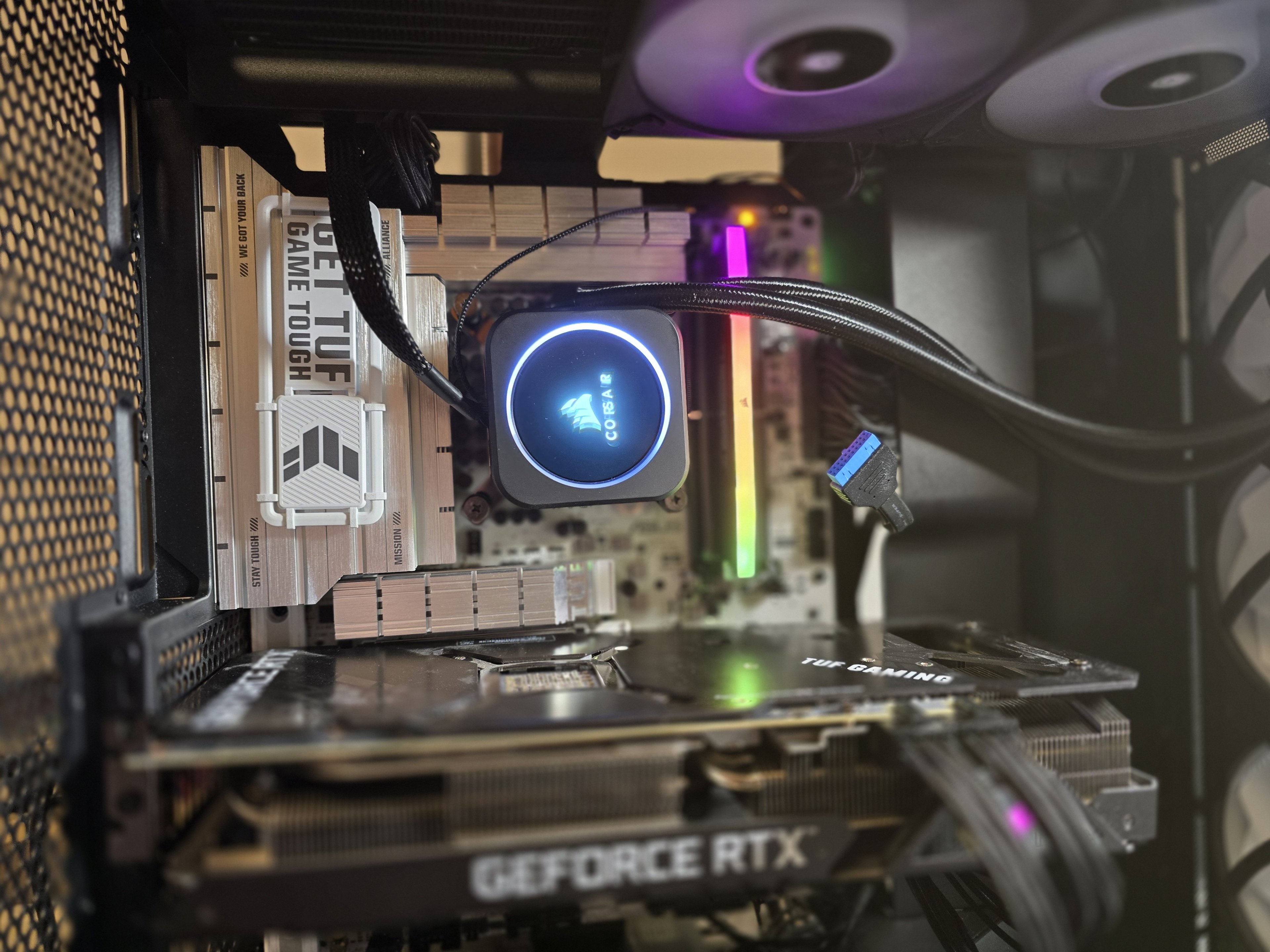

Ich habe mir einen neuen PC zusammengestellt: Gehäuse, Mainboard, CPU, Arbeitsspeicher, Kühlung und habe nur das Netzteil und die Grafikkarte (ASUS TUF GeForce RTX 3080TI 12 GB) aus einem vorherigen System übernommen. Die neuen Komponenten kommen direkt aus den Verpackungen.
Der Zusammenbau verlief problemlos. Es kommt aber kein Bild (kein Signal an den Monitor).
Beim Systemstart leuchtet die Q-LEDs der CPU und die des RAM kurz auf und das wars. Alle Lüfter drehen sich und es gibt keine weiteren Hinweise auf Fehler. Die Tastatur ist per USB eingesteckt und leuchtet wenn sie mit Strom versorgt wird. Beim Systemstart bleibt sich aber dunkel. Das wäre ein Hinweis, dass der Rechner nicht in das BIOS bootet.
  • Eine Prüfung mit der Kompatibilitätsliste der ASUS Mainboard zeigt, dass alle Elemente funktionieren müssten.
  • Verkabelung gecheckt
  • RAM Steine entfernt und nur einen gemäß Anleitung in den DIMM-A2 Slot eingesteckt. Auch den RAM Block gewechselt
  • Grafikkarte mit der MSI GTX 960 Gaming 4G getauscht
  • Wechsel zwischen DP und HDMI Kabel
  • Alle Kabel vom Mainboard getrennt, bis auf Strom und CPU Lüfter ausgesteckt
  • SSD entfernt
Leider will mir einfach keine weitere Lösungsmöglichkeit einfallen. Vielleicht hat hier noch jemand eine Idee wie ich hier endlich mal zu einem Bild kommen kann.

Zeige uns gerne ein paar scharfe und gut ausgeleuchtete Bilder von der Verkabelung in deinem Rechner. Zeige uns dabei auch ein Bild, wie du die Kabel am Netzteil angeschlossen hast.
Hat das Netzteil einen zweigeteilten Haupt ATX- Stecker netzteilseitig, dann müssen auch am Netzteil beide mit "MB" gekenzeichneten Buchsen mit den beiden Steckern des geteilten Kabels belegt sein.
Ansonsten würde ich hier mit einem CMOS clear genau nach Anleitung im Handbuch des Mainboards anfangen.

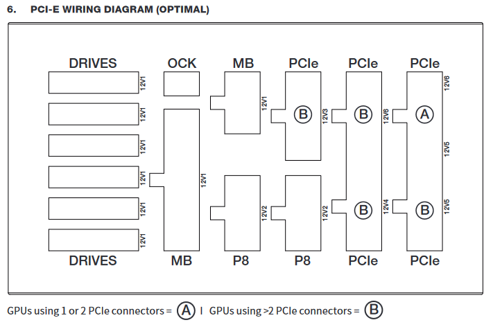

be quiet! Dark Power 1200W
Hast du davon das Pro 11 oder das Pro 12?
Wenn du das 12er Modell hast, dann nutzt du für die Grafikkarte am besten ein dem Netzteil beiliegendes Doppelkabel eingesteckt in Port A (siehe Bild unten):
Durch die Verwendung von dem Anschluß- Port A kommst du dann in den Genuß der beiden getrennten Stromrails 12V5 und 12V6, die mit jeweils 40 Ampere auch noch die beiden stärksten Stromrails des Netzteils sind.
Und hier hast du auch mindestens eine der beiden CPU- Zusatzstrombuchsen mit dem Netzteil verbunden?

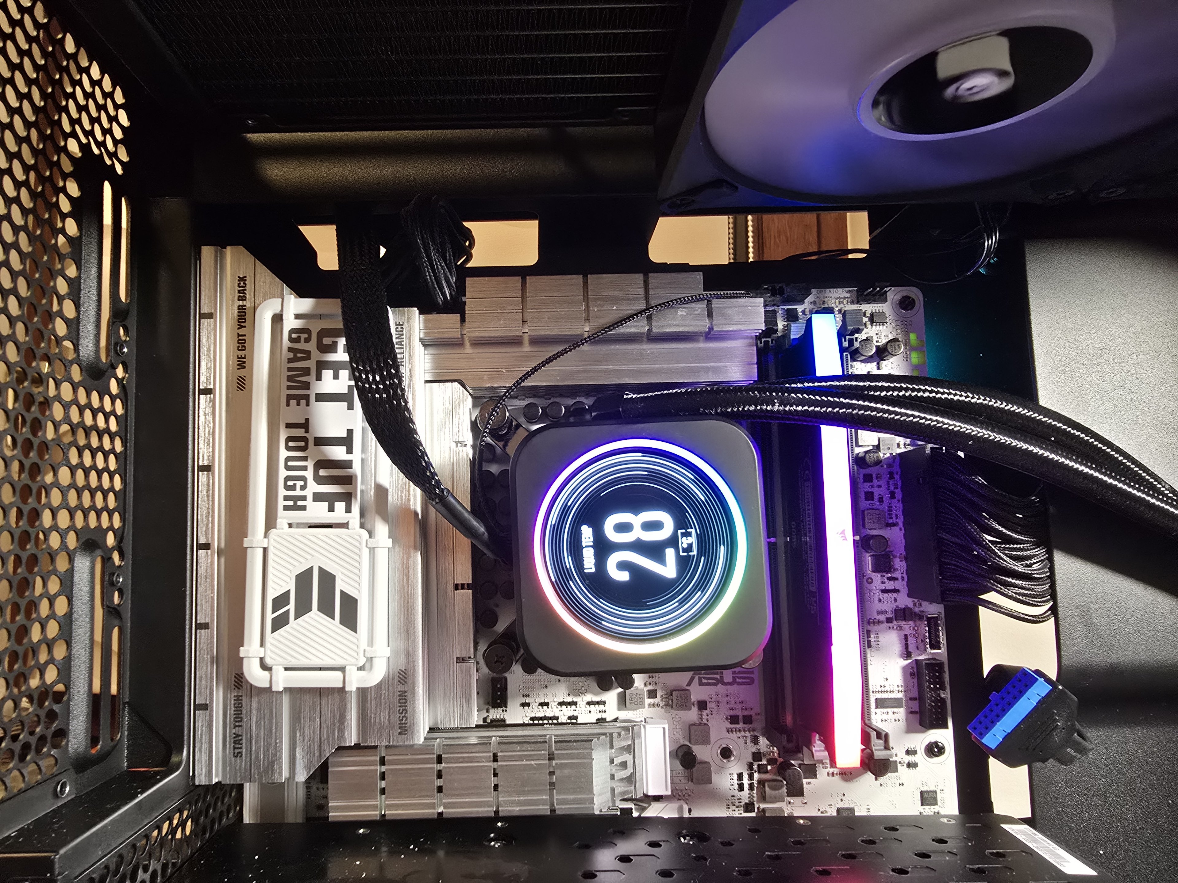

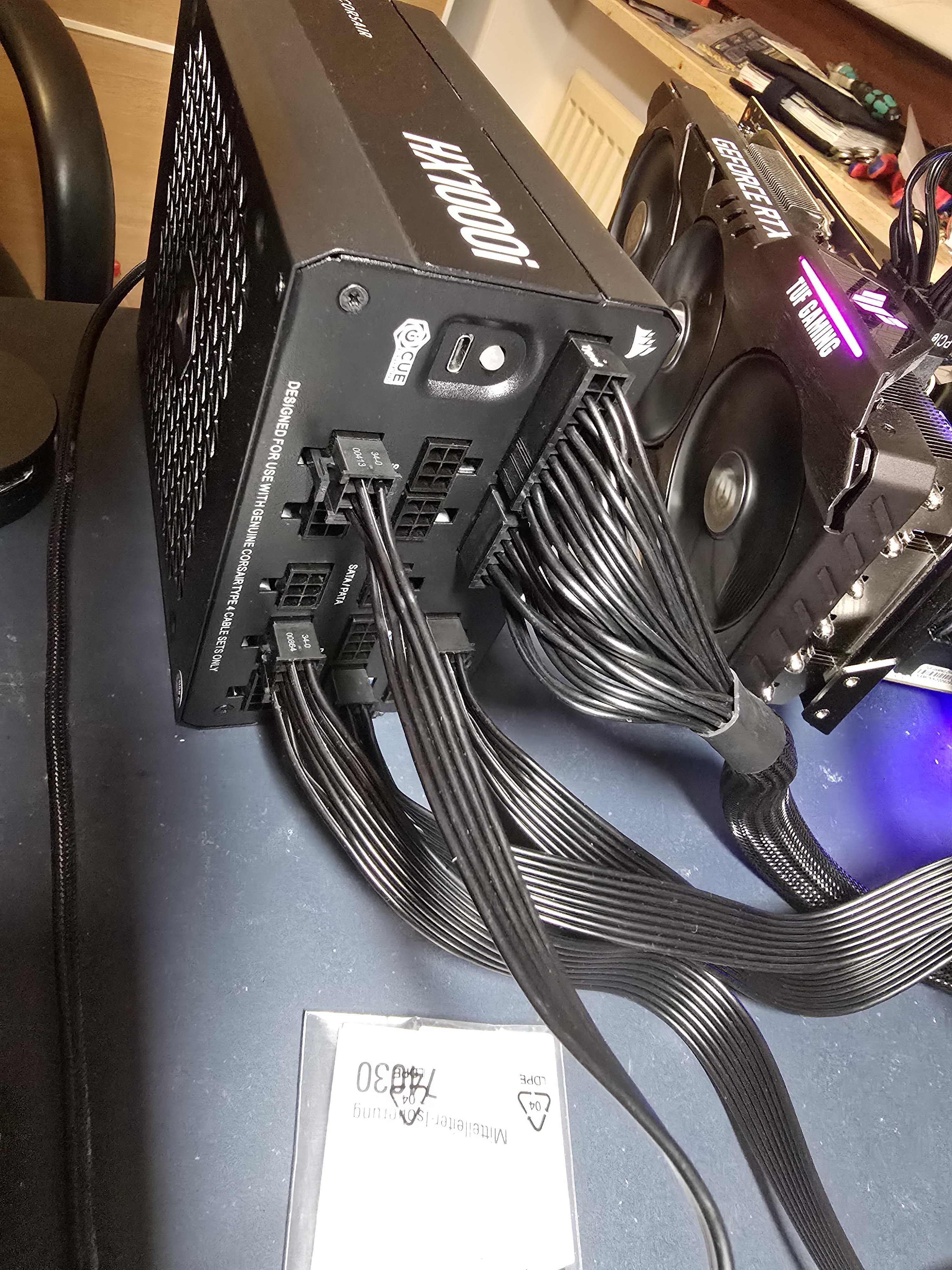

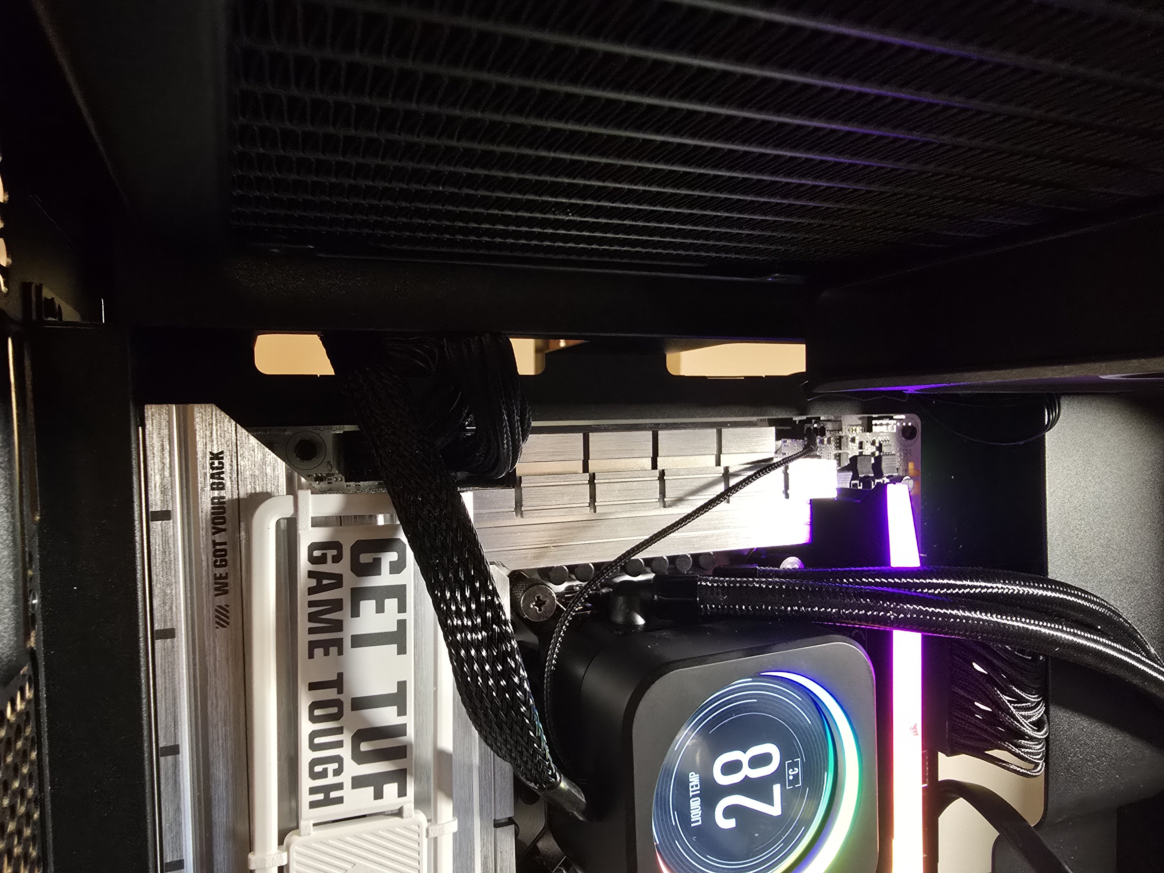

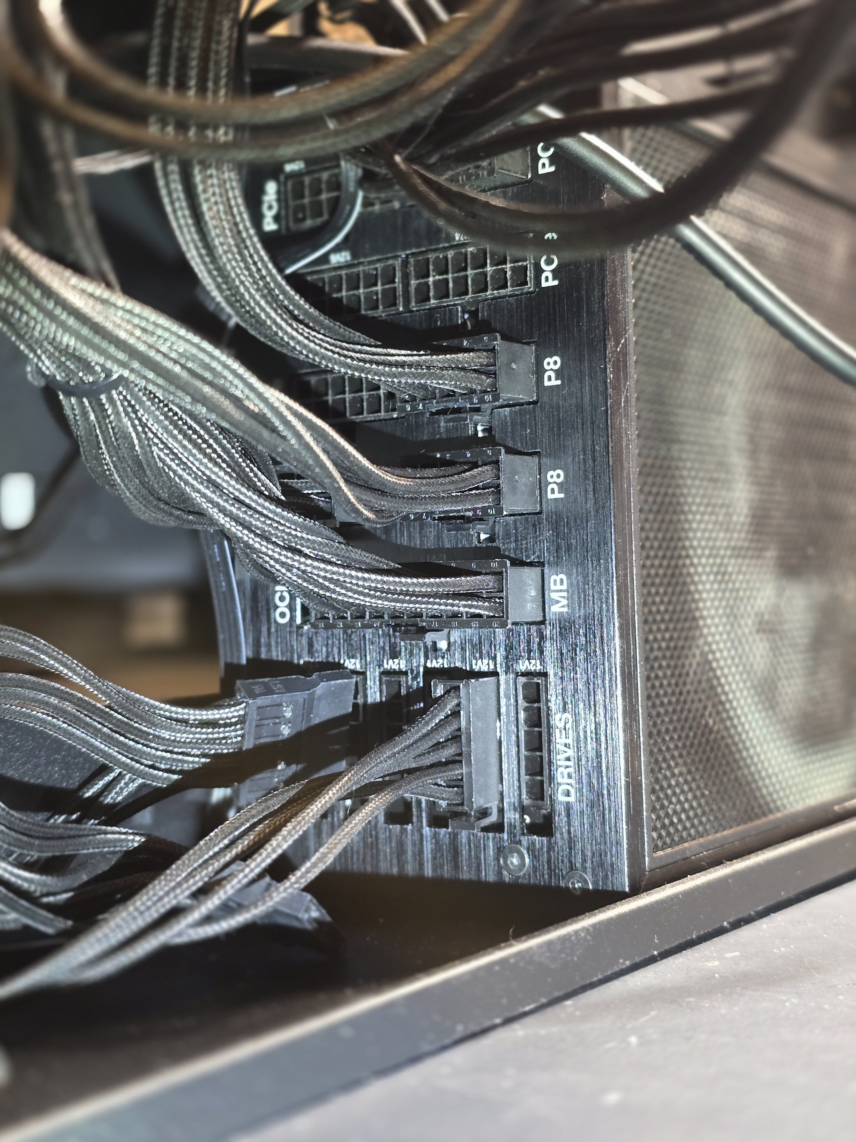

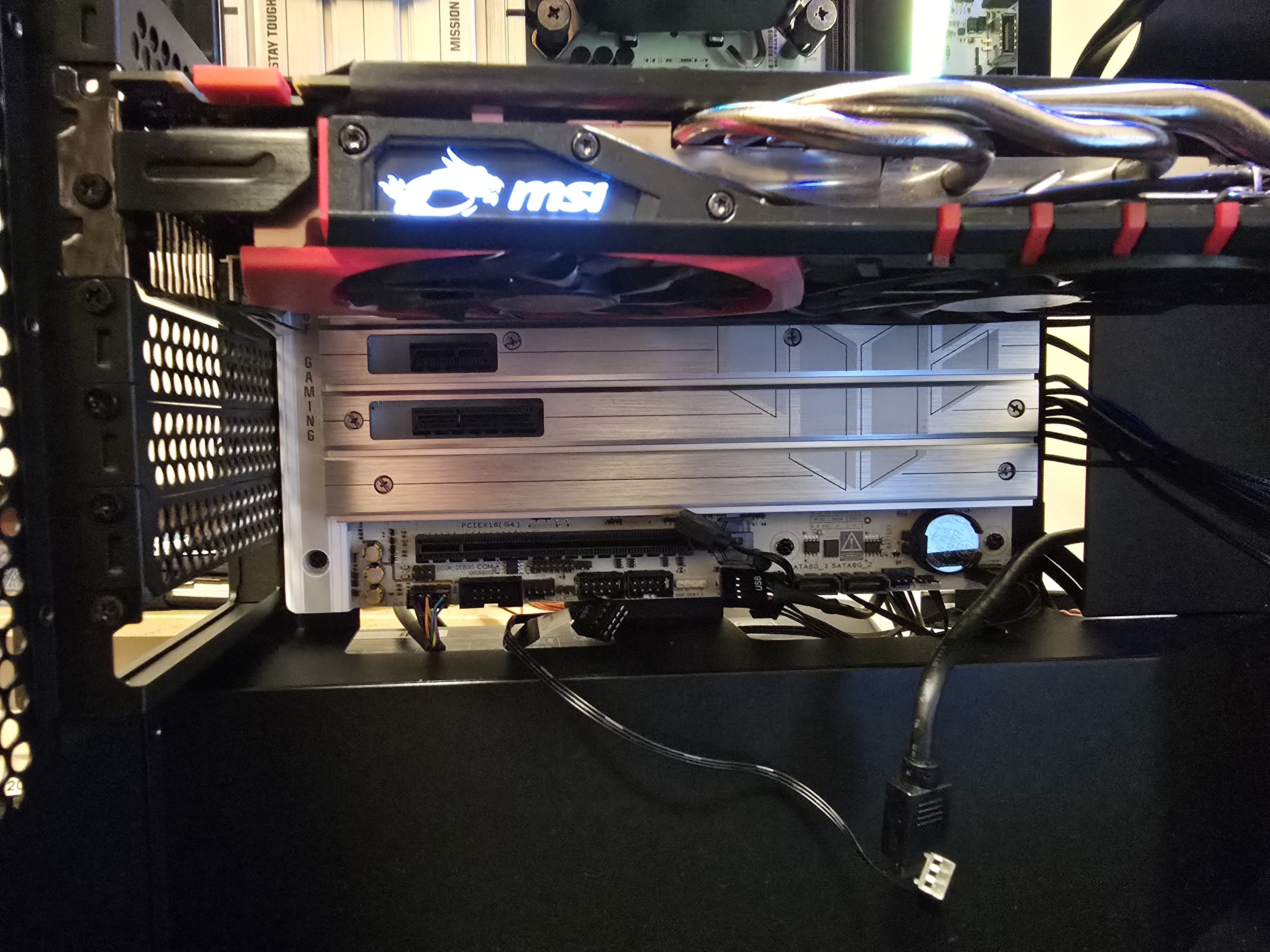

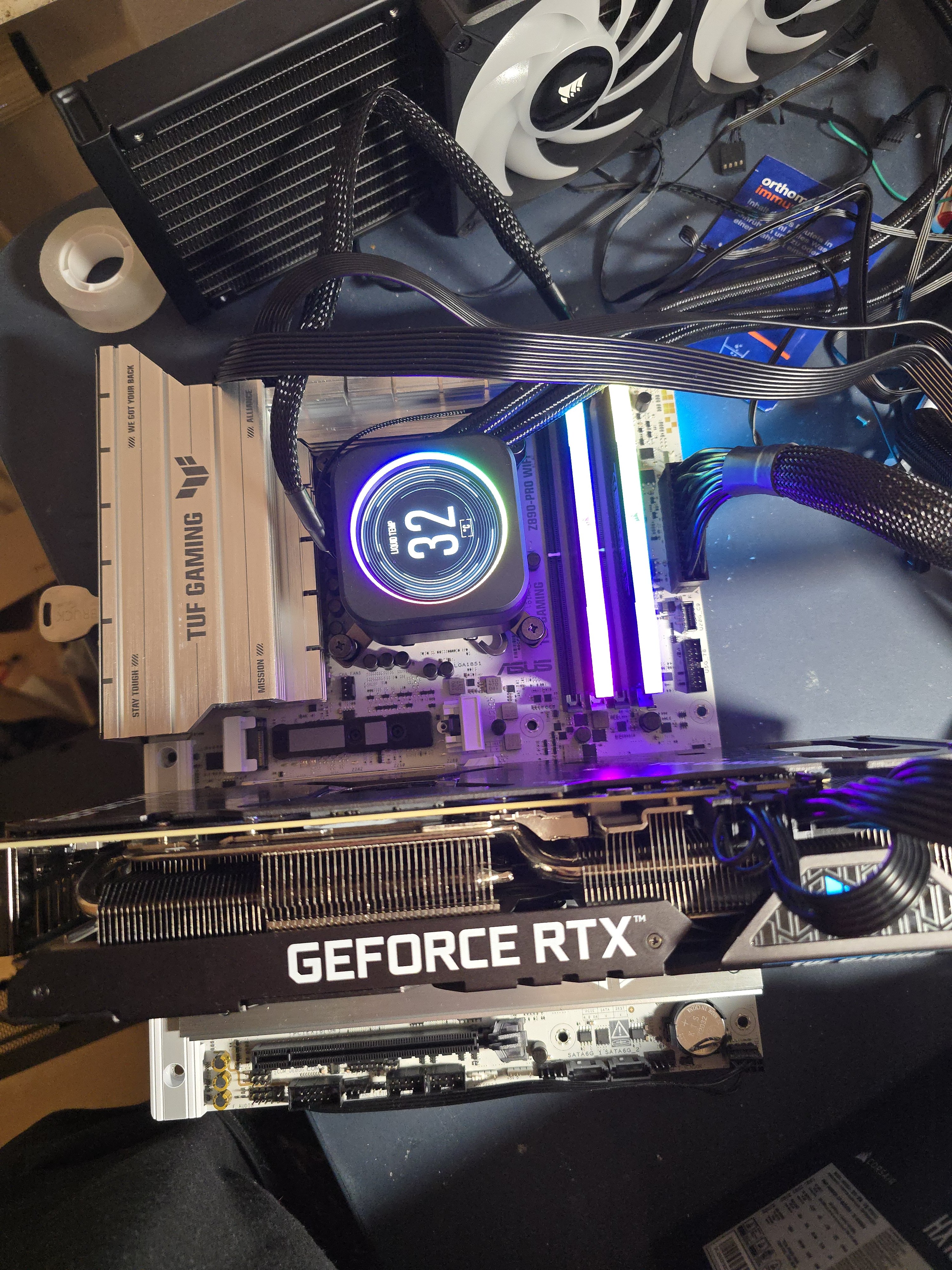

Hier mal die Bilder der Verkabelung, mit tausch der Grafikkarte. Für die Fotos habe ich auch nochmals alle Kabel ab und wieder eingesteckt. Die RGB Beleuchtung ist ebenfalls ausgeschaltet um saubere Bilder machen zu können.

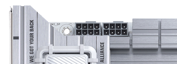

Beide Stromzuführungen für die CPU sind eingesteckt
Kabel abgesteckt
Kabel eingesteckt
Grafik gewechselt, hier direkt nach dem Start mit der Q-LED für RAM leuchtend. Ist kurz darauf ausgegangen.
Ich warte immer ein paar Minuten und alle Q-LED sind aus. Die ASUS TUF GeForce RTX 3080TI hat ebenfalls Status Leds an jedem der Stromzuführenden Kabel, welche bei fehlendem Kabel leuchten.
Das Netzteil und alle hier gezeigten Kabel waren vor ein paar Stunden im vorherigen PC noch im Einsatz.

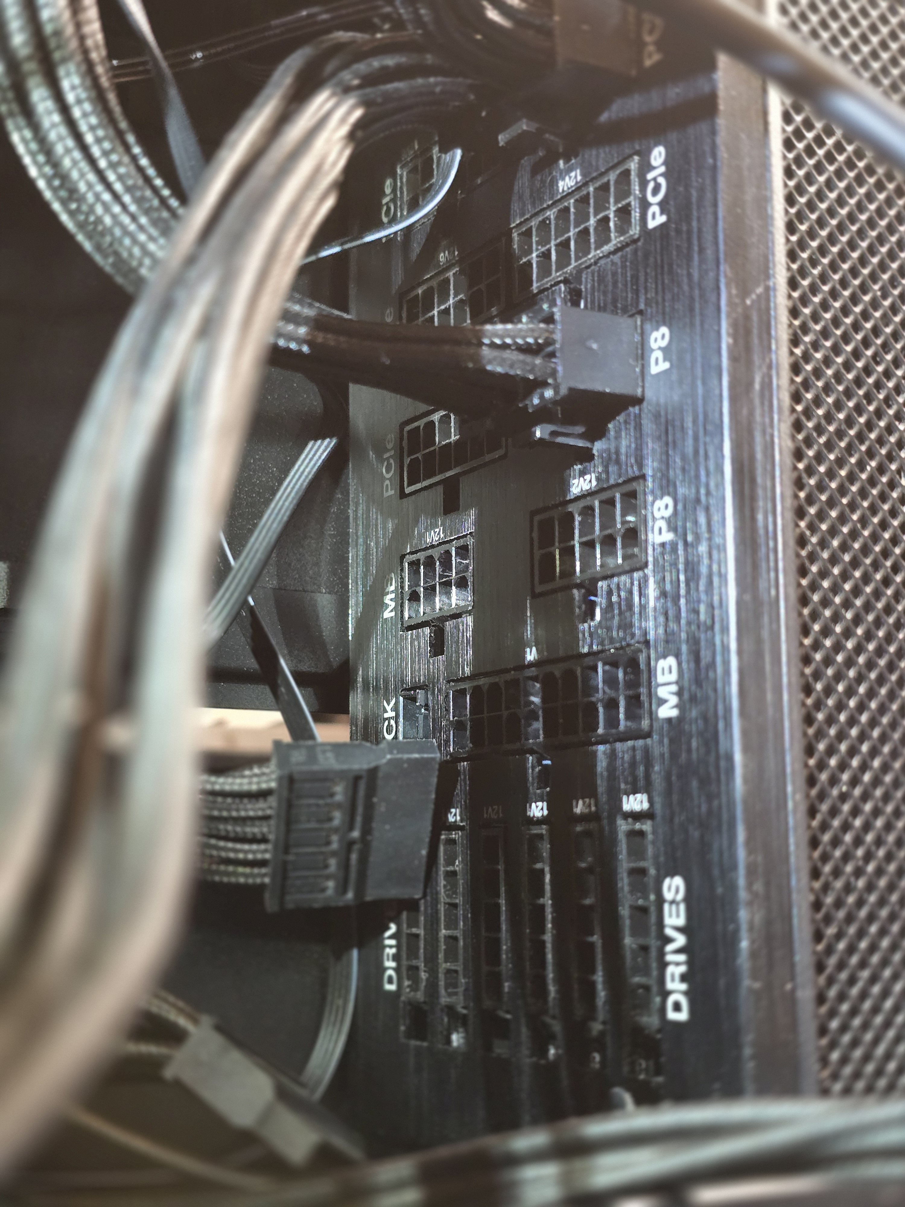

Laut deinem Bild #6 scheinen beide "MB"- Ports am Netzteil von dir angeschlossen zu sein? Ist das so richtig?
Zur besseren Stromversorgung der Grafikkarte solltest du das PCIe- Doppelkabel am Netzteil in den Anschlußport A stecken (Bild siehe oben).

Laut deinem Bild #6 scheinen beide "MB"- Ports am Netzteil belegt zu sein? Ist das so richtig?

Der Stromstecker zum Mainboard besteht aus zwei Teilen auf der Mainboard und steckt im Netzteil in beiden MB Buchsen.
Das Kabel zur CPU steckt im Netzteil in einem P8 Platz und steckt in der Mainboard in beiden Anschlüssen. Die Q-Led für den 8 poligen CPU Stecker ist aus.
Die Grafikkarte habe ich jetzt in den Anschlußport A umgesteckt.
Ich habe jetzt einen CMOS Clear nach Anleitung durchgeführt (5-10 Sekunden Pins überbrücken während Strom aus und Stromkabel abgezogen).
Leider kommt immer noch kein Signal und das Display bleibt schwarz. Die Tastatur bleibt auch dunkel, NUM-Taste ist auch ohne Funktion.

Hab das nun alles gemacht. Optisch sieht alles einwandfrei aus. Nichts ist verbogen oder dreckig. Die Kontakte wurden frisch gereinigt und neue Wärmeleitpaste aufgebracht. Der Lüfter ist sauber aufgesessen und drückt meiner Meinung nach gleichmäßig auf und sollte gut sitzen. Die CPU sitzt auch gleichmäßig, sauber und fest. Beim Ram habe ich alles durchprobiert: 1 Ram auf DIMM B2, dann auf A2; 2 Ram auf DIMM A2 und B2 und alle Ram verbaut.

Ich finde ebenfalls keinen Speaker-Header. Hier ein Foto vom Board. Und hier das Manual. Vielleicht kann jemand anderes weiterhelfen?
BIOS POST-Code Diagnose Erweiterungskarte
Das Board hat leider keine eigene Debug-Code-Anzeige (mittels zweier 7-Segment-Anzeigen). Mittels so einer Erweiterungskarte könnte man sehen bei welchem POST-Code der Boot-Prozess hängen bleibt. Manche Reparatur-Buden, PC-Shops und Hardcore-Overclocker haben sowas. Jemand greifbar in Deiner Nähe?

Dem Netzteil liegen nur Doppelkabel bei und wenn er das verwendete jetzt in Position A (siehe Bild aus Post #3 umgesteckt hat, dann hat er die Grafikkarte bestmöglich mit dem Netzteil verbunden.
Wenn du mit Spleißung Y- Kabel meinst, dann empfiehlt es sich tatsächlich unter bestimmten Voraussetzungen diese nicht zu verwenden.
Z.B. wenn das Y- Kabel zu schwach dimensioniert wäre, in Verbindung mit einem Multirail- Netzteil dann zu wenig unterschiedliche Rails genutzt werden würden und natürlich in Kombination von beidem.
Da aber Be Quiet keine Y- Kabel verwendet, so wie ich es bisher mitbekommen habe, fällt die mögliche Problematik hier für den TE weg.
Auch hier nochmal, Doppelkabel sind keine Y- Kabel. Das Doppelkabel von Be Quiet vereint nur zwei Einzelkabel, deren netzteilseitigen Stecker stirnseitig über ein Kunststoffspritzgußteil zusammenhängen.
Bei dem Doppelkabel sind dann netzteilseitig eben alle 12 Stifte/ Kontakte in der Steckerwanne mit Kabeln belegt.
mal ein Update und nein der Rechner läuft leider immer noch nicht.

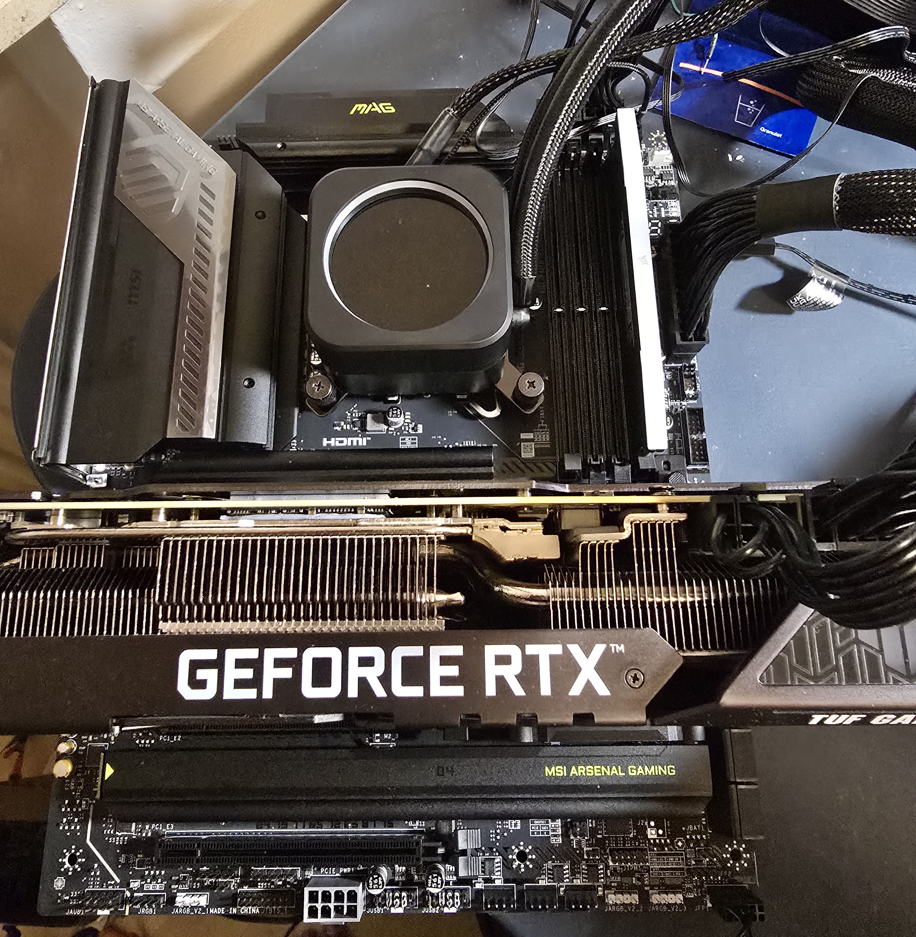

Ich habe wie oben bereits erwähnt ein neues Netzteil und nun ein anderes Mainboard (MAG Z890 Tomahawk).
Der RAM ist laut Hersteller kompatibel und wie beschrieben habe ich 4 Stück.
Welche Schritte hast du bereits unternommen/versucht, um das Problem zu lösen und was hat es gebracht?
Mit der Minimalkonfiguration: Mainboard, Grafik und CPU mit einem RAM in DIMM-A2 bekomme ich nun den Fehlercode 55: "Speicher ist nicht installiert"
  • Ich habe alle 4 RAM Riegel durchgetauscht und dann versucht den RAM in DIMM-B2 zu setzen. Selber Fehler.
  • Auch in anderen DIMM Bänken kommt der gleiche Fehler.
  • CMOS wurde mehrfach gelöscht
Mit dieser Information bin ich nun auf interessante Videos gestoßen wo auch der Speichercontroller, welcher im Prozessor sitzt das Problem sein kann.
Nachdem die Grafikkarte mit meinem alten System funktioniert. Der Fehler als "Pre-EFI-Initialisierung (PEI) – Speicher-Initialisierung" läuft und 4 RAM Steine die nach Hersteller supportet werden nicht gehen, bleibt mir gerade nur noch die CPU.
Was meint ihr?
