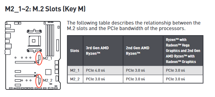

...da steht nur was von 2nd and 3rd Gen Ryzen...
Kann das Board das womöglich garnicht, wenn ein Ryzen 5000 verbaut ist? WÀr ja komisch...

das steht da nur, da es zum Zeitpunkt des Boardreleases den 5xxx noch nicht gab.
Zu dem Zeitpunkt des Handbuches gab es noch kein Ryzen 5000, da das Board von 2019 ist.... geht problemlos damit. Habe hier auch zwei M.2 NVME drauf.

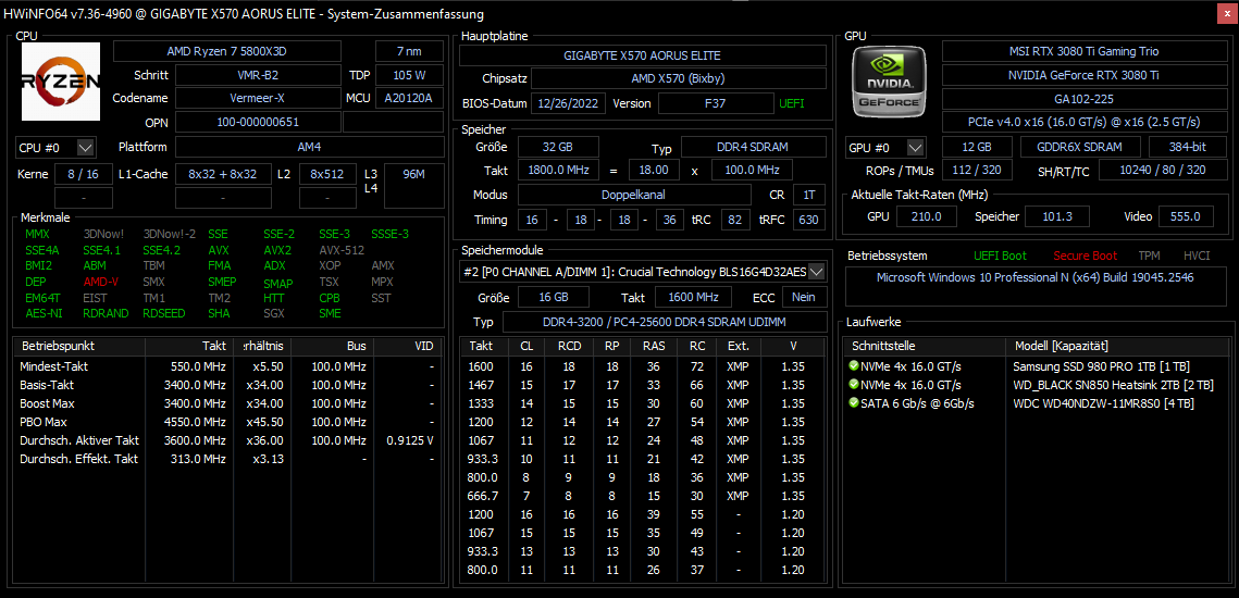

Das sollte eigentlich wie bei mir laufen:
