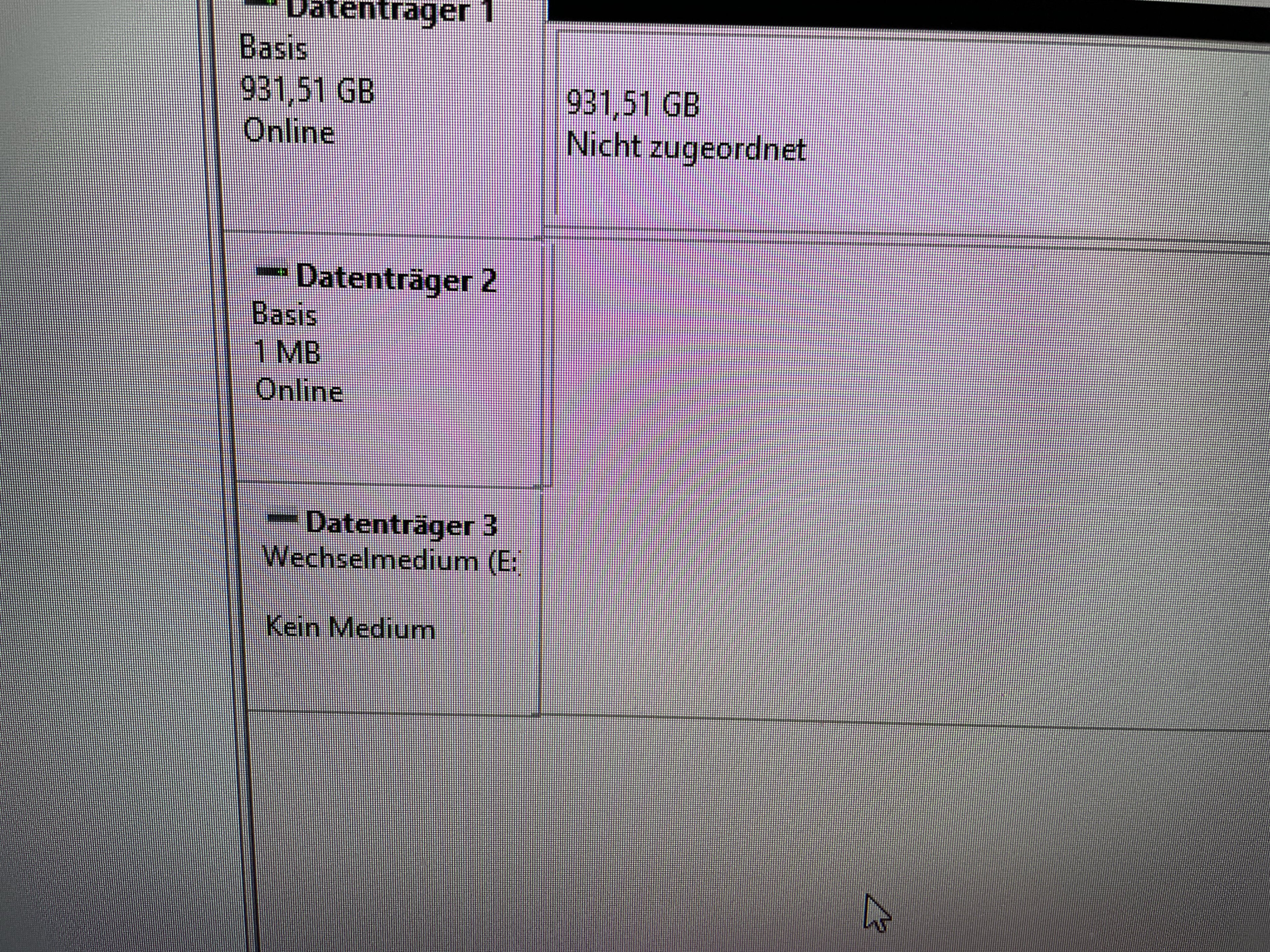

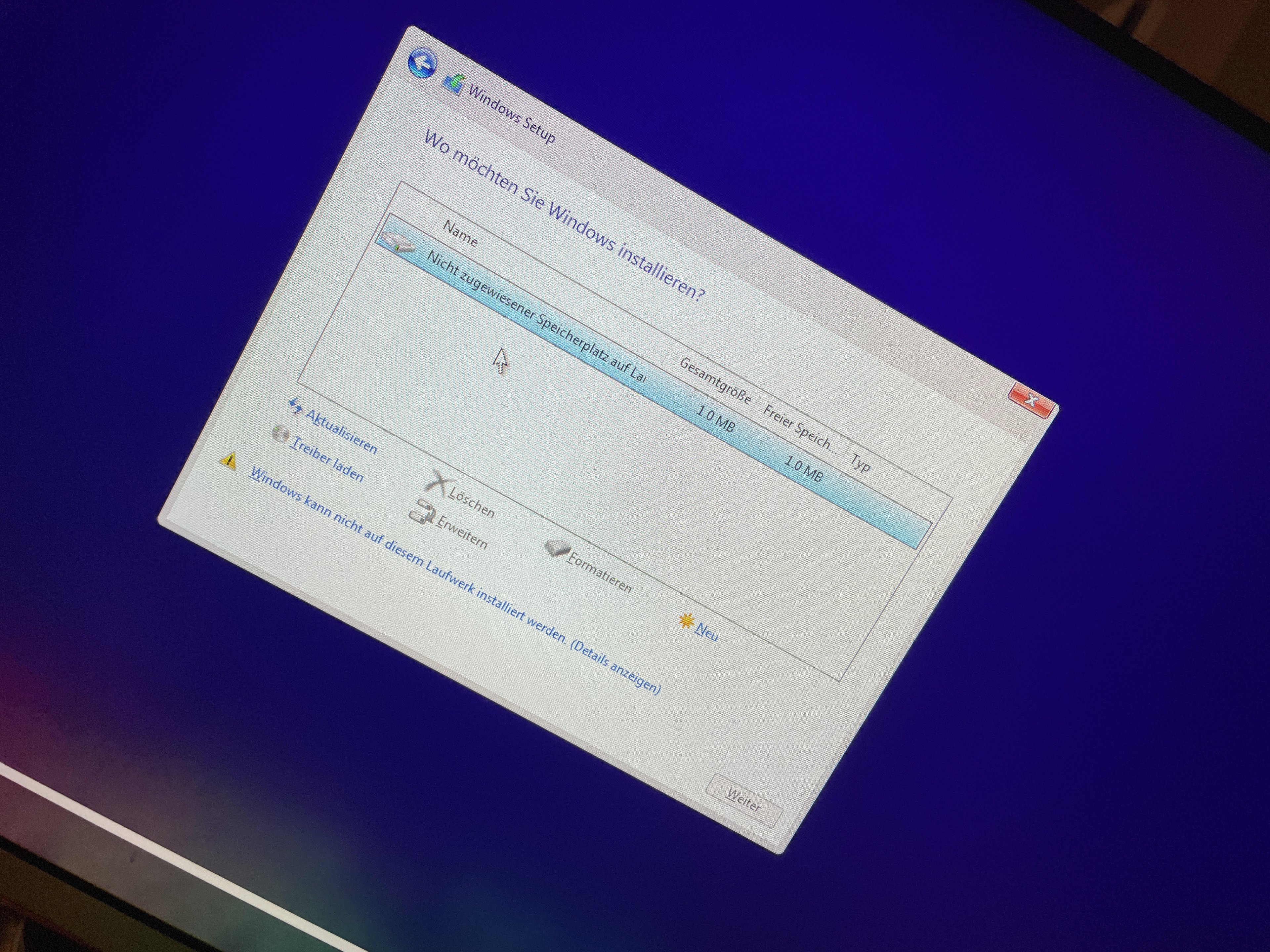

Dass alles lief auch recht gut, nur erkennt Windows diese Platte in der Datenträgerverwaltung nur mit 1MB.

Die Platte hat noch kein Dateisystem drauf..was du siehst ist eine minimal Partition welche die nvme Treiber für die Windows Installation beinhaltet. SATA platta abstecken und nur mit der neuen SSD mit Windows USB Stick booten...der Installer führt dich dann durch den Rest.
Edit: wobei man die Grösse des Datenträger s eigentlich in der Verwaltung schon sehen sollte...
Warum sind da eigentlich fast ein Terrabyte nicht zugeordnet?
Was ist das fuer ein Datentraeger mit soviel Platz uns unbenutzt? @Nerdrew
Deine neue Crucial SSD. Welche konkrete Bezeichnung hat die? Ist die nagelneu?
Du müsstest schon deine Hardware so erklären das man bei dir auch durchsieht wenn du hilfe willst. Ist deine Festplatte wo Windows drauf ist eine ssd oder eine M2 ssd? Dann ist auf dem einen Bild eine Datenträger mit 931,51 GB zu sehen. Davon schreibst du nichts. Du erwähnst eine ssd mit 120 GB und Nvme ssd mit 500 GB ?

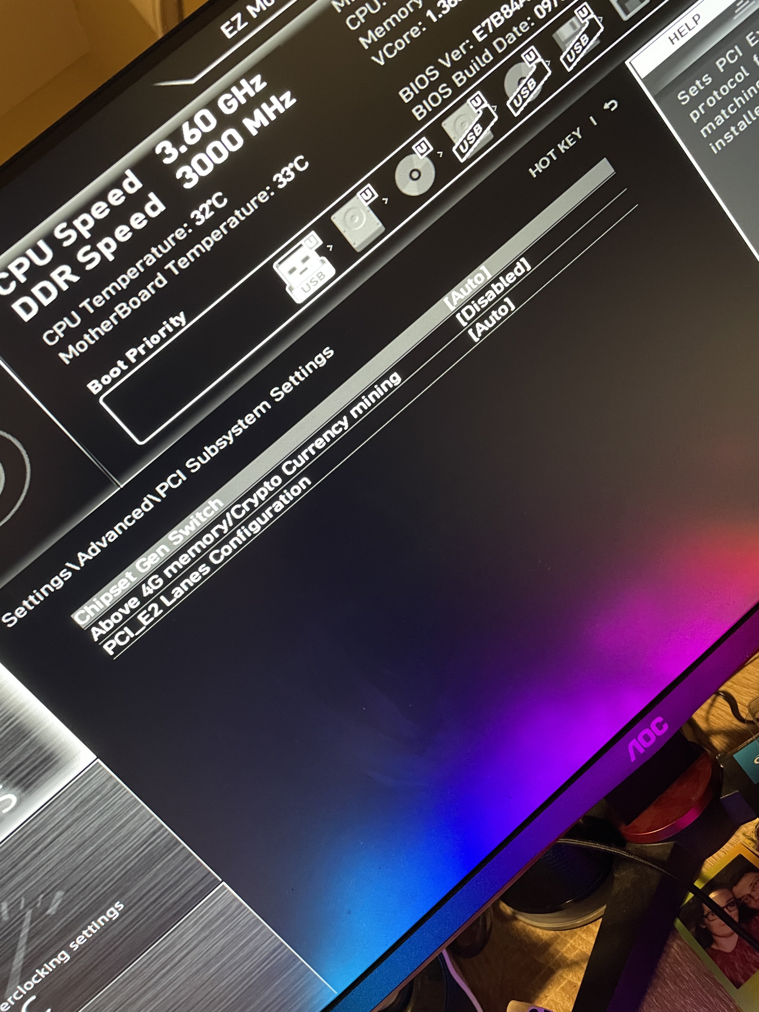

Dann denke ich nicht das deine NVME ssd mit PCI 3.0 angebunden ist sondern für 4.0 ausgelegt ist. Du brauchst doch auch bloss einen M2 Steckplatz wenn du bloss eine M2 SSD hast. Geh mal ins Bios und schau nach ob der PCI-Bus bei deinem M2 Steckplatz auf 4.0 Gestellt ist. Wenn nicht stell ihn auf 4.0. Die wird wahrscheinlich nur falsch ausgelesen
Habe gerade meinen PC komplett neu aufgesetzt und habe die Platten noch nicht Partitioniert.

Ich weis halt nicht welche Informationen ihr braucht. Habe in meinem Bios folgende Einstellungen für PCI

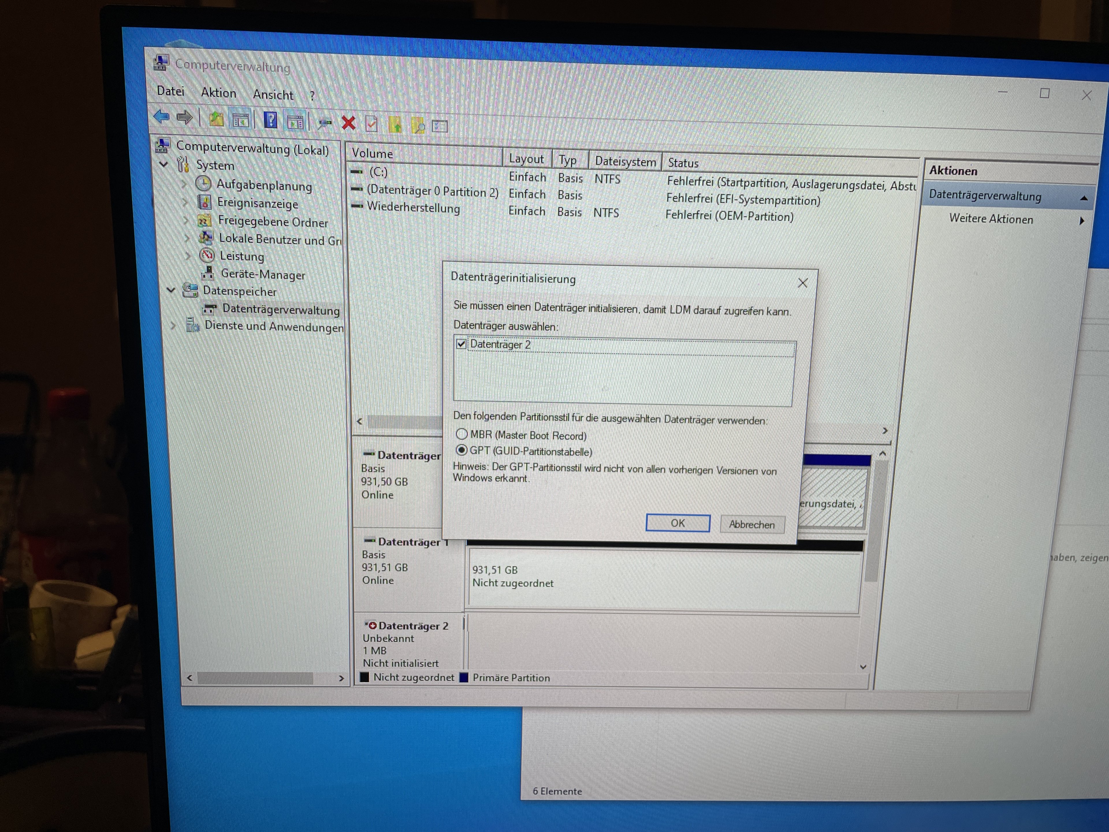

Ich habe mir deine Bilder eben nochmal genau angeschaut. Du musst die neue Festplatte einfach initialisieren. Dann wird der Status auf online geändert und das müsste gehen. Wenn du nicht weisst wie das geht schau kurz im Netz. Das ist ganz einfach
Genau dass habe ich getan, leider ohne Erfolg. Sobald ich in die Datenträgerverwaltung gehe ploppt das Fenster auf, er will es Initialisieren, es springt um auf online, hat aber dennoch nur 1MB.
