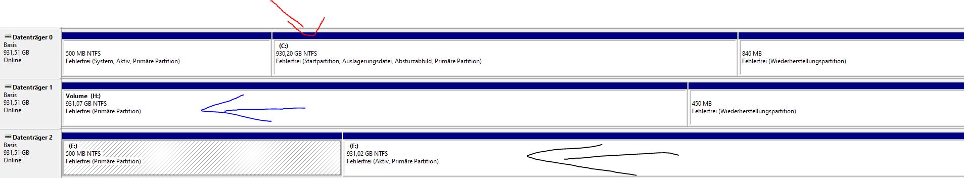

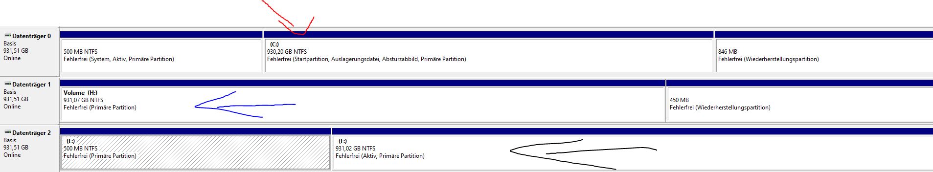

Hier noch ein Foto von der Verwaltung:'
Roter Pfeil -->derzeitige 860 evo ssd
Blauer Pfeil ..> Alte HDD
Schwarzer pfeil --> Neue 970 evo plus
Sieht aber nicht geklont aus.....
Korrigiere: schwarzer Pfeil....
Bootreihenfolge der FP..?
Inversible schrieb:
ich habe vorhin die M2 1 TB SSD auf dem unteren M2 Slot eingebaut und anschließend mit Datamigration den Klonvorgang gestartet. (Von der 860 Evo auf die 970)
Öhm, Hast Du wirklich die gesamte Festplatte gespiegelt oder bloß nur Dateien kopiert? Dem Screenshot aus #5 zufolge sieht mir das nicht nach einer Spiegelung/einem Clone aus. Da wirst Du wohl auch den Bootloader nicht mitgenommen haben.
Ansonsten schau doch mal im UEFI-Setup unter "Boot" nach, ob Du einen neuen Eintrag mit Daten aus der 970er erstellen kannst.

Ich vermisse auf deinem Screenshot eine EFI-System-Partition ( auch auf der 860 evo) . Deswegen vermute ich , das du im legacy bios/CSM Modus bootest . Meines Wissens gibt es Boot-Support für NVME aber nur wenn du im UEFI-Modus bootest, der wiederum das Vorhandensein einer EFI-System-Partition voraussetzt ( und bei Windows zusätzlich das die Bootplatte GPT Partionsschema verwendet).
Damit befürchte ich das du deine bisherige Installation nicht einfach auf die NVME SSD klonen kannst.

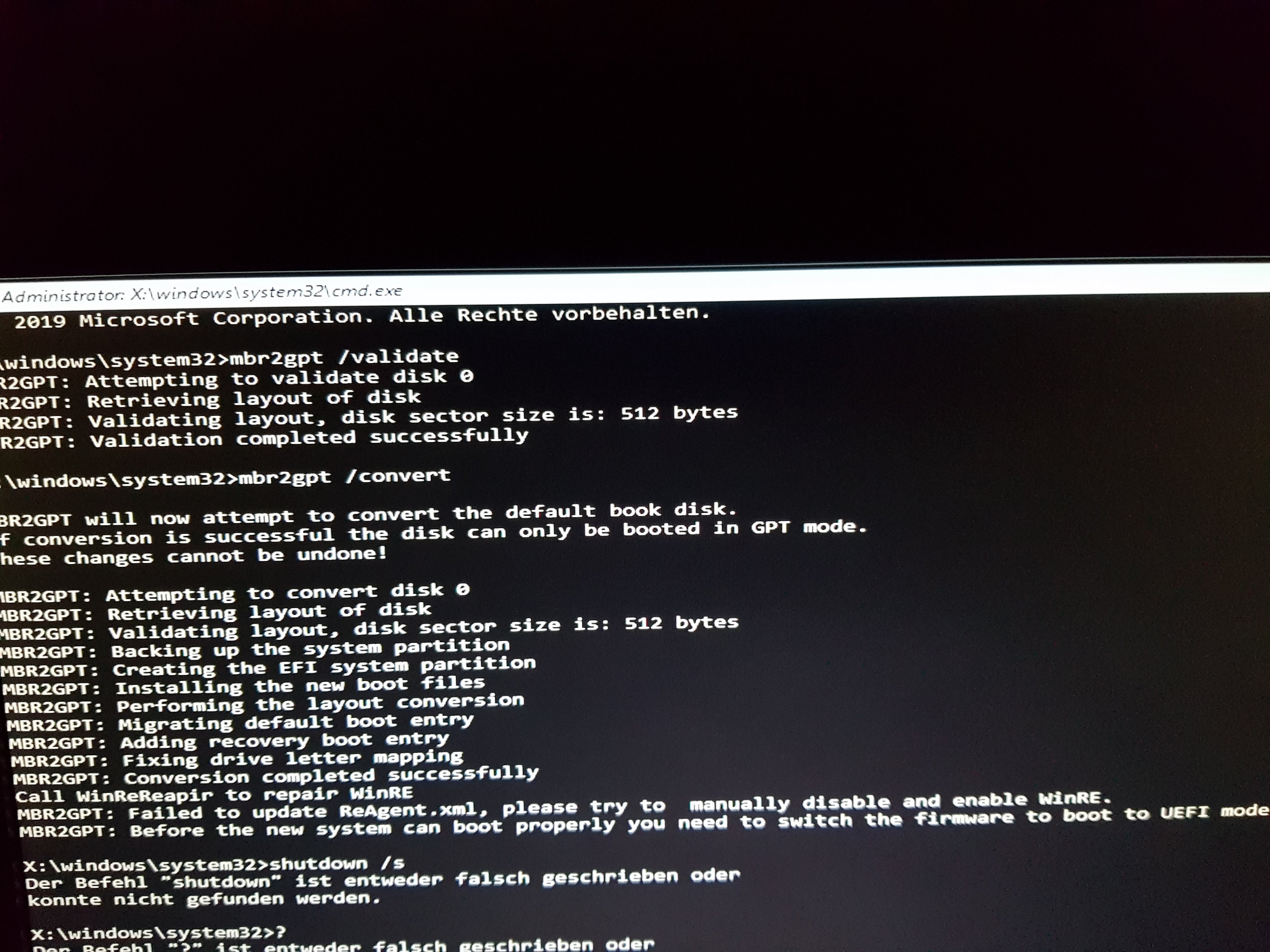

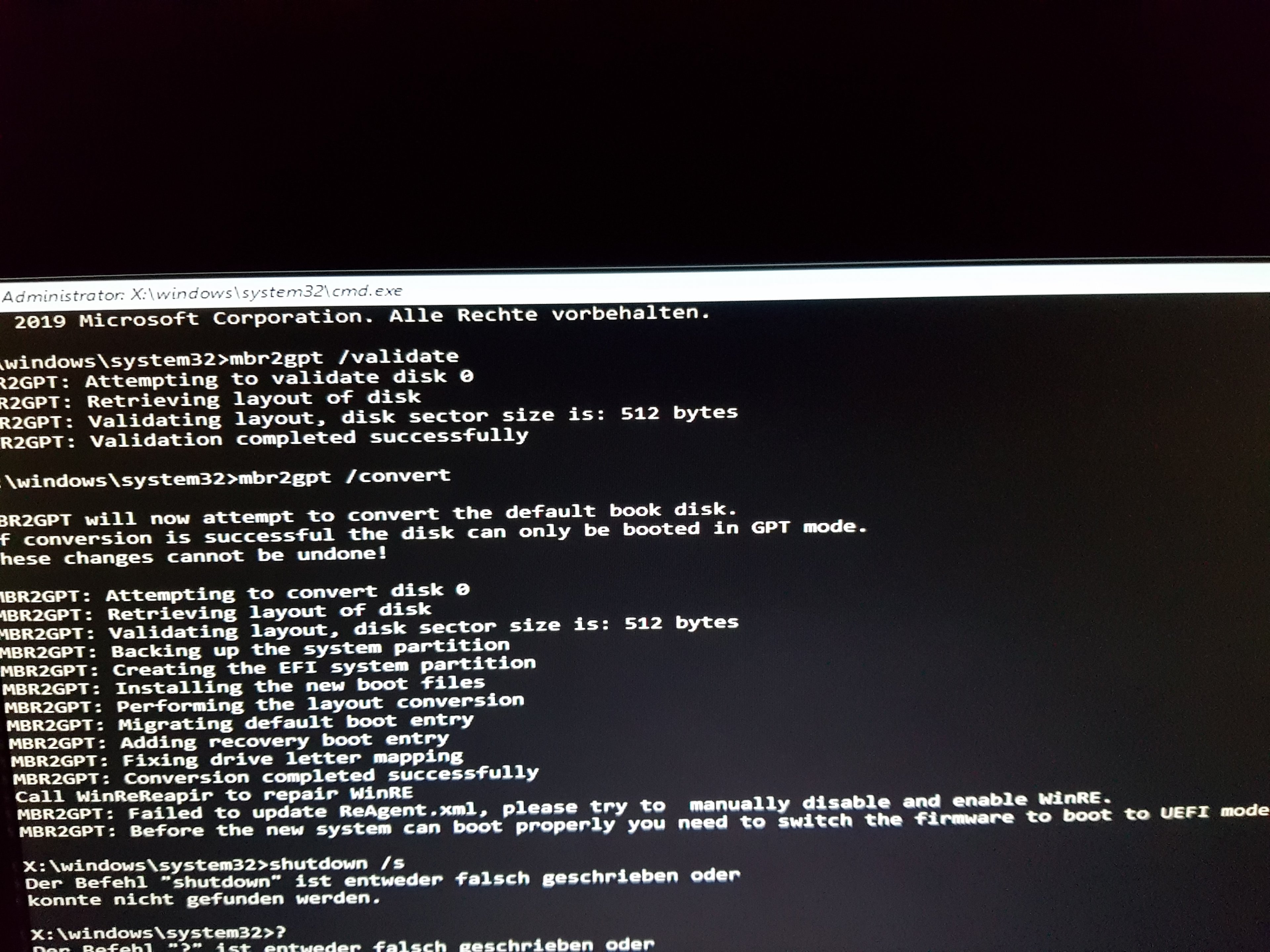

Habe es nun gemacht wie du gesagt hast. War erfolgreich zunächst. Und dann kam die meldung (s ss) bisschen gegoogelt scheint normal zu sein nach win 1903.
Nur wie bekomm ich den pc wieder heruntergefahren? Shutdown /s funzt nicht
Mit
exit
verlässt man die Konsole wieder.

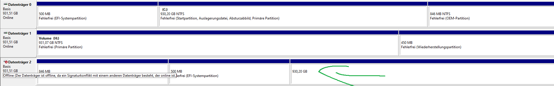

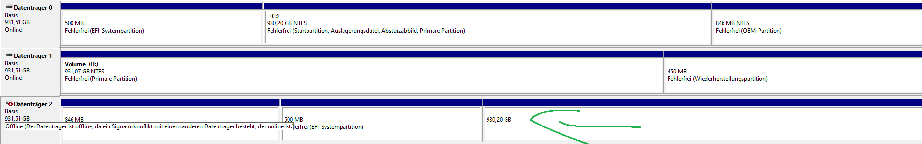

Habe es nun genauso gemacht wie du gesagt hast.
Und in der Verwaltung erscheint folgendes:
Okay, hat sich erledigt.

Inversible schrieb:
Sollte man eigentlich die Partition vor dem Klonen erstellen oder erst danach? Auf der M.2
Das hängt davon ab was genau man Klonen will, aber i.d.R. wird man die Partitionen nicht vorher anlegen, sondern wird die ganze Platte klonen und dabei kann man bei guten Tools auch die Größen der Partitionen anpassen.
Da steht doch das identische UUIDs das Problem sind, die werden Klonen ja auch übernommen und entweder das Tool ändert sie selbst oder man muss es hinterher mit DISKPART machen, wenn Original und Klon gleichzeitig im Recher bleiben sollen. Baue doch erstmal die Originalplatte aus, also die von der geklont wurde.
Ja, wie Holt schrieb: jede Platte bzw. Partition hat eine ID. Durch das Klonen haben die Partitionen doppelte IDs.
