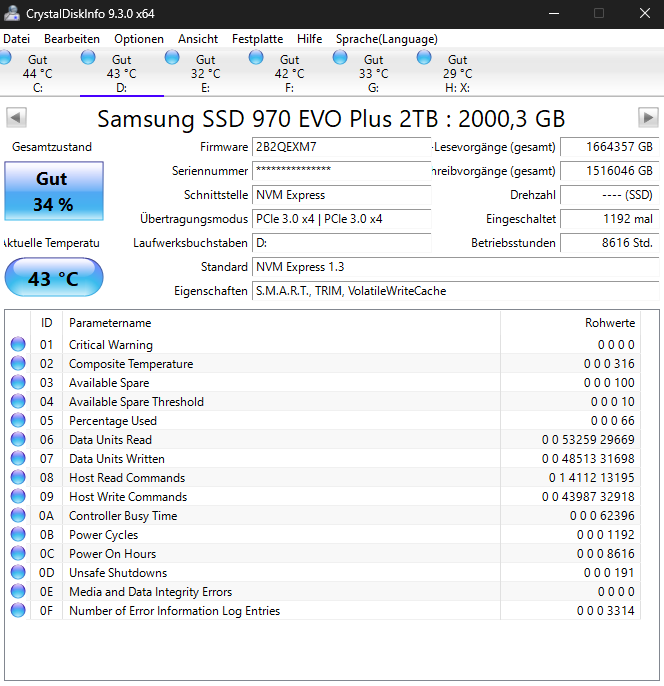

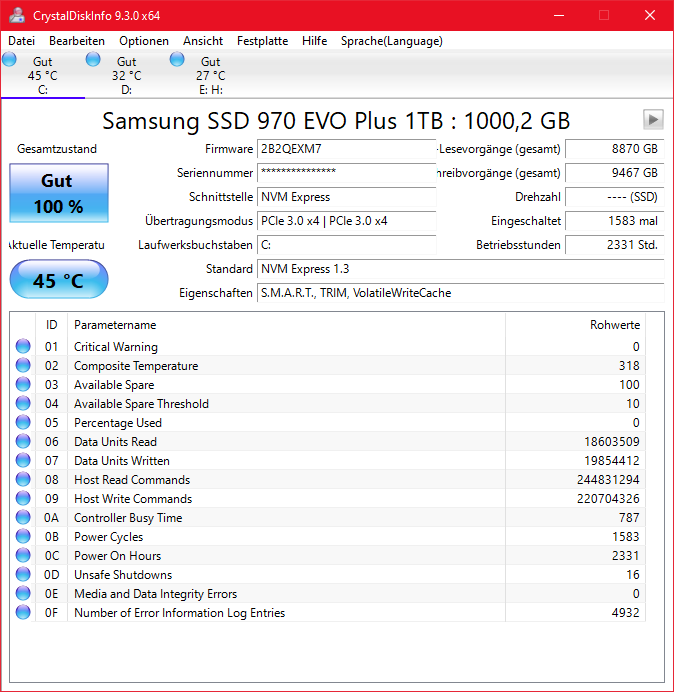

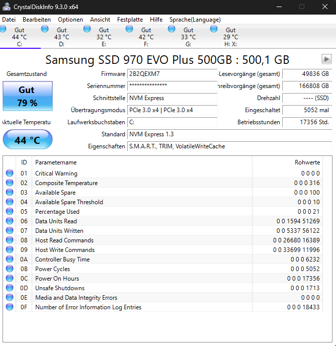

Mir ist etwas interessantes aufgefallen bei den ausgefallenen SSDs u. der Plus von @Gelbsucht.
Der Wert "Number of Error Information Log Entries" ist bei allen Samsungs hier extrem hoch auch bei der nicht ausgefallenen SSD von @Gelbsucht.
Erst dachte ich klar wenn ne SSD ausfällt meldet sie das ins Error Log. daher ist so ein hoher Wert normal.
Aber die von @Gelbsucht hat auch so hohe Werte u. ist ja noch voll funktionsfähig.

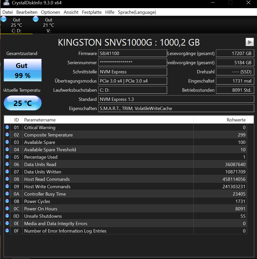

Ich hänge hier mal zum Vergleich meine Kingston NV1 mit billigstem QLC Speicher an.

Geht mir auch so und musste ebenso mal kurz nachsehen. Hab soweit wohl die höchsten Werte was Lese- und Schreibvorgänge angeht.
