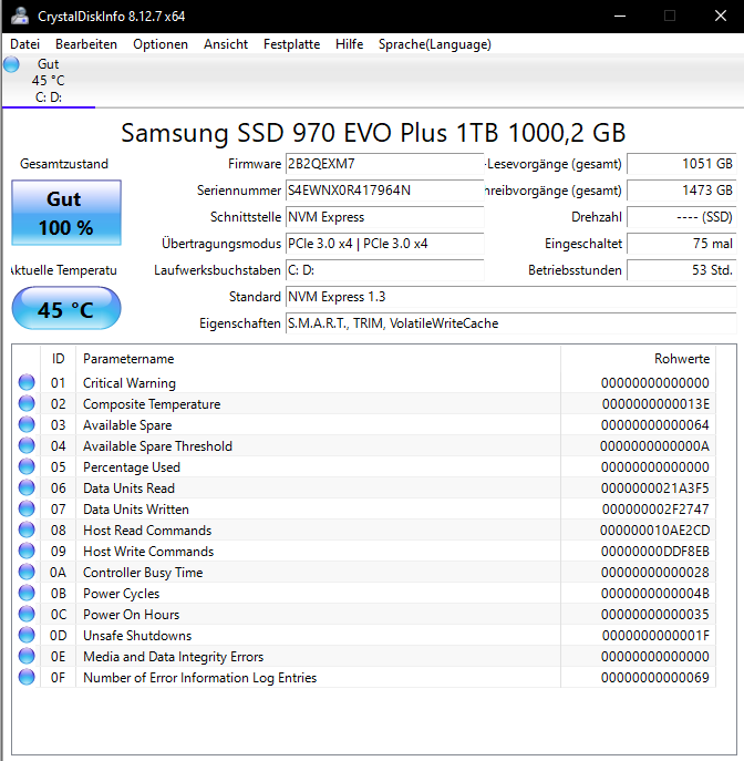

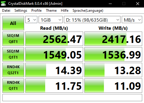

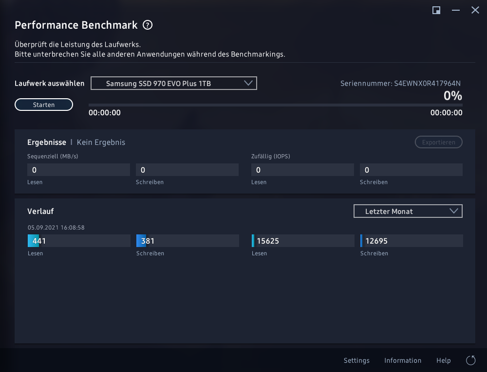

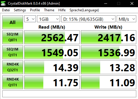

Hey, ich habe mir vor ein paar Wochen eine Samsung 970 Evo plus SSD gekauft. Allerdings sind die Benchmark-Ergebnisse weit unter der Leistung die sie haben müsste. Die SSD steckt an einem M.2_SB Slot. Alle Benötigten Treiber sind bereits installiert.
Hardware:
AMD Ryzen 5 5600X
Gigabyte Aorus B550 Elite V2

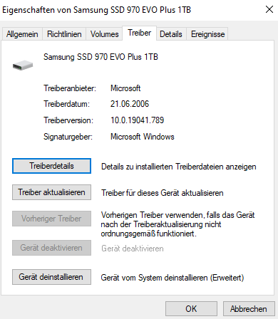

Samsung NVME Treiber aktiv? Ohne den sind die 960er und 970er deutlich langsamer, meine
960er ohne NVME Treiber kam nicht mal auf 2000, mit aber auf über 3000.

Auf welche Treiber beziehst Du dich genau?
Zu empfehlen wären:
  • ein aktuelles BIOS (z.B. "F14C")
  • die aktuellen Chipsatztreiber von AMD => Klick (3.09.01.140)
  • die Samsung NVMe-Treiber => Klick (werden gerne vergessen, ohne diese ist die SSD arg langsam)

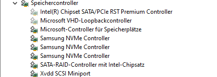

Das Problem hatte ich auch, Bios Einstellung ändern dann wechselt es vom "chipset sata" auf den "sata-Raid" Treiber und hat die " Leistung".

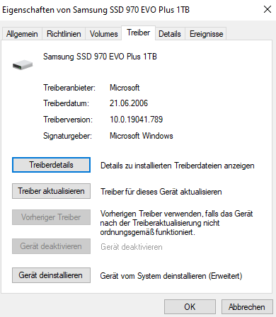

Ich muss meine vorherige Antwort zurücknehmen, obwohl der NVMe Treiber installiert ist, zeigt der Geräte-manager nur den Microsoft Treiber von 2006 an. Wie kann man das ändern

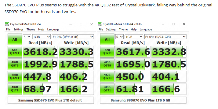

Naja, mein CrystelDiskMark Ergebnis fällt ziemlich negativ aus im Vergleich zu dem Test von KitGuru.
Ähem, @Selas hat schon auf Deine Testeinstellungen hingewiesen. Du hast vollkommen andere Tests gemacht, als z.B. Kitguru oder auch computerbase.
Wähle im Crystal Disk Mark unter Profile doch mal NVMe aus und teste erneut. Es sollte ein deutlich besseres Ergebnis heraus kommen.
