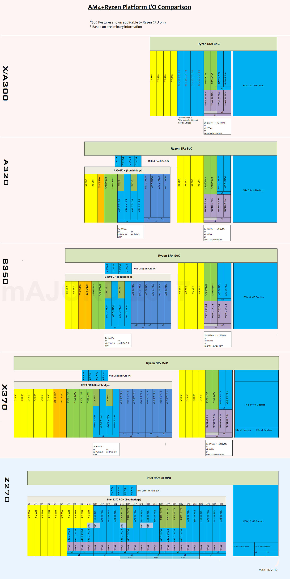

Vielleicht schafft dir diese Grafik Klarheit:
Luc2HEW.png ;)
