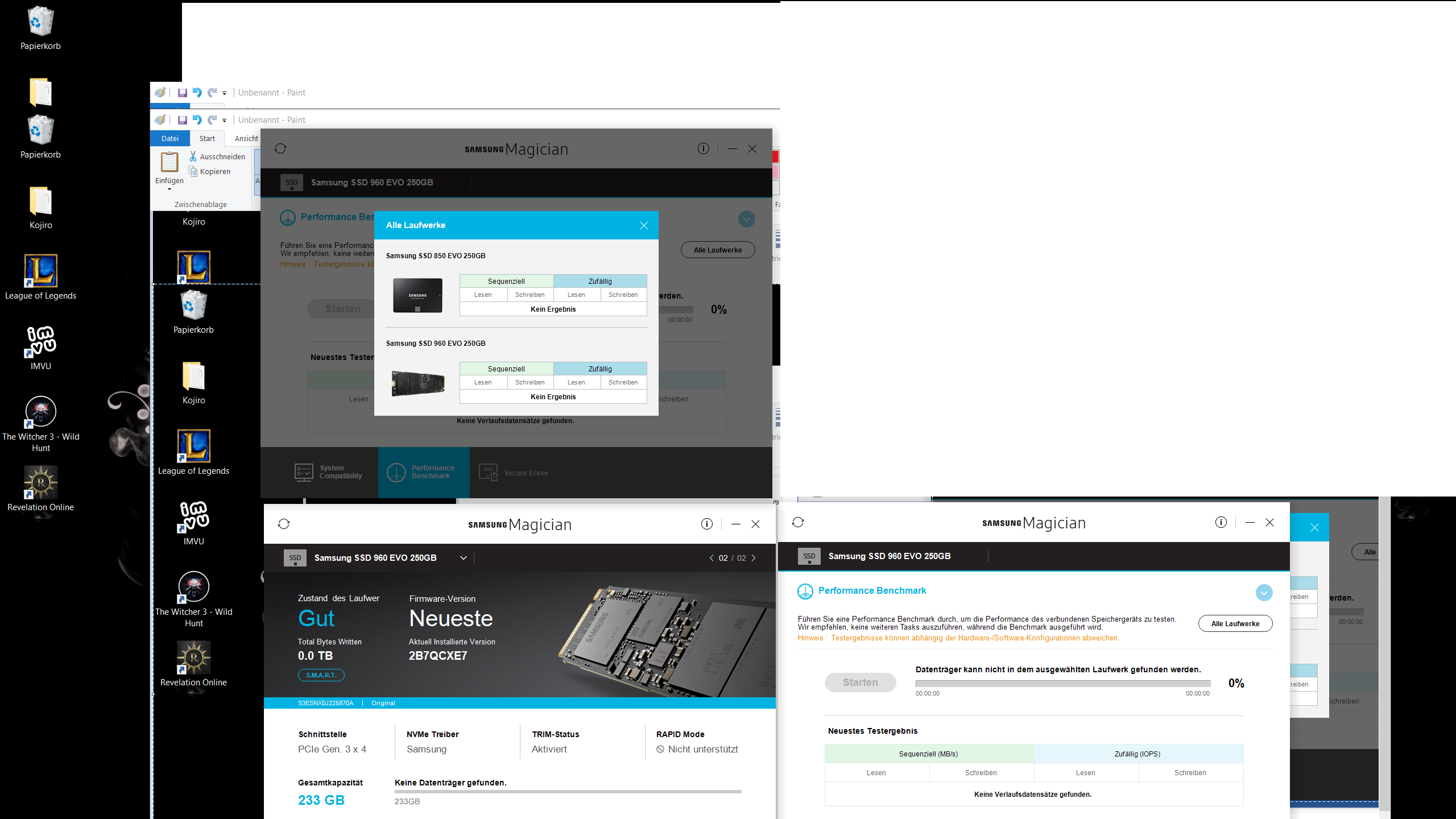

hallo, habe mein m2 ssd ins mainboard eingebaut und alles ging auch super, im bios etc und auch in samsung magician wird die samsung 960 evo angezeigt, aber ich kann sie zb nicht als festplatte auswählen. da ist dann nunter "dieser pc" einfach garnichts.
wenn ich bei magician ein speed testlauf machen will steht da:
Datenträger kann nicht in dem ausgewählten laufwerk gefunden werden..
was ist da los?

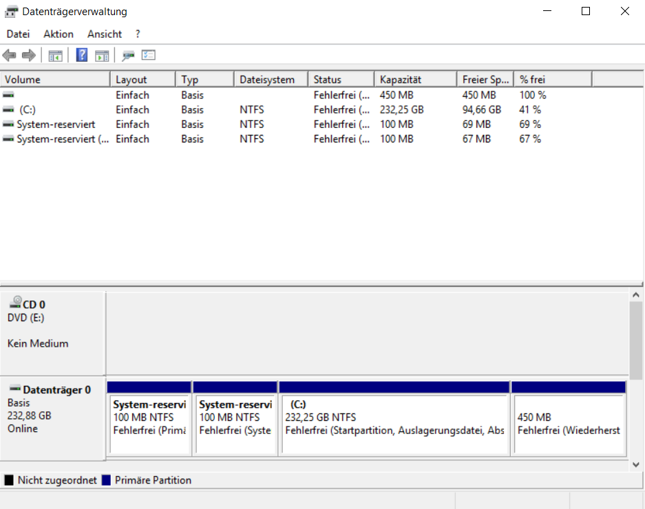

Ist sie bereits partitioniert, formatiert und ein Laufwerkbuchstabe vergeben worden?
Wenn nein, ist die Datenträgerverwaltung dafür die richtige Anlaufstelle.
wie genau mache ich das?
Unbenannt.png da wird sie zumindest nicht nagezeigt.
Zuletzt bearbeitet von einem Moderator: (Zitat des unmittelbar vorangestellten Beitrags entfernt)
Dein Laufwer C ist Deine primäre Platte ! Richtig ? In dem Fall wird die SSD überhaupt nicht von Windows erkannt ! Sende mal einen Screenshot davon, dass die Platte im BIOS erkannt wird !
...welches Betriebssystem?
Systemsteuerung -> Verwaltung -> Computerverwaltung -> Datenträgerverwaltung
naja hier ist ein screen von magician, sollte ausreichen oder?^^

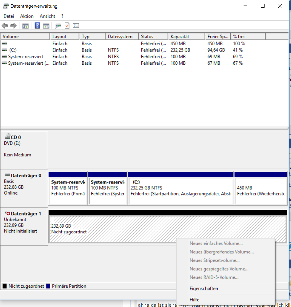

Scroll im unteren Fenster der Datenträgerverwaltung weiter runter. Da sollte sie auftauchen.
ah ja da ist sie ja >w< was muss ich nun machen? egal was ich klicke da kommt nichts. :o
ok habs rausgefunden.. ich hätte links auf das kleine fenster rechtsklicken sollen xD
Was heißt "in dynamischen datenträger konvertieren" und "zu gpt datenträger konvertieren" ? bzw sollte ich das machen oder ist davon ab zuraten?
Okay, habe es geschafft per data migration win 10 mit allen dateien zu kopieren und von der m2 zu starten.. habe dann performence benchmark gemacht was eig sehr negativ war. 684mb/s bei lesen und 1504mb/s bei schreiben. was ist da los? laut tests soll das an die 3000 ran kommen.
Mache keinen Dynamischen Datenträger, die sind nur nötig und sinnvoll wenn man übergreifende Volumen wie z.B. SW RAIDs machen möchte und sollten sonst gemieden werden, es es nur Probleme gibt, so werden sie etwa über USB nicht unterstützt und die Datenrettung ist damit auch viel schwerer, wenn es mal nötig ist. Ob GPT oder MBR hängt von der Größe ab, bis 2TB reicht MBR und wenn man Windows auf die SSD installieren möchte, dann sollte man sie dort sowieso nicht initialisieren, sondern dies dem Installer von Windows überlassen, denn wählt man dort die falsche Partitionierung aus, so wird der Installer die SSD daran nicht als Installationsziel anbieten. Was richtig ist, hängt von den UEFI Einstellungen ab, im UEFI (Secure) Modus muss es GPT sein, im CSM (Legacy) Modus oder bei einem anderen BIOS ohne UEFI muss es MBR sein.
Nimm zum Benchen CrystalDiskMark statt Magician, das Tool ist allenfalls für FW Updates sinnvoll, sonst sollte man es für gar nichts benutzen!
