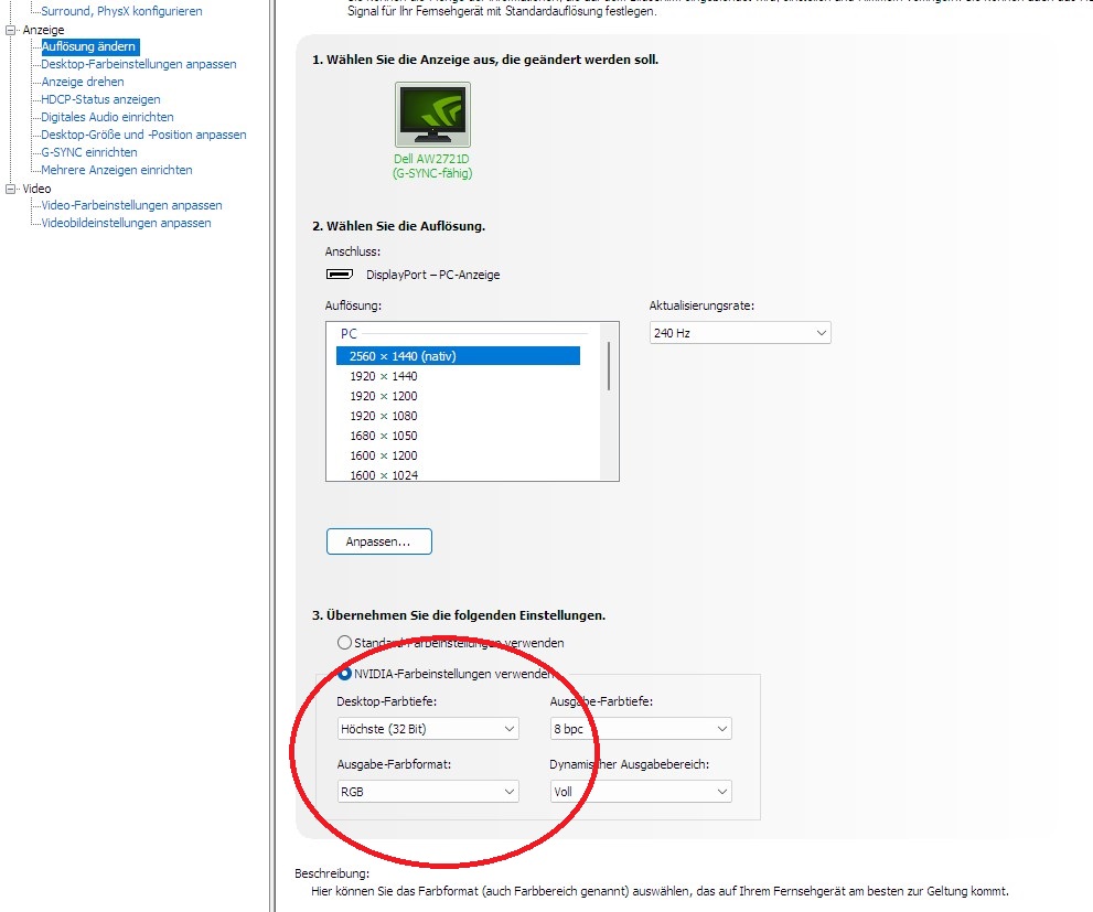

Was kannst du bei Ausgabe-Farbformat auswählen?

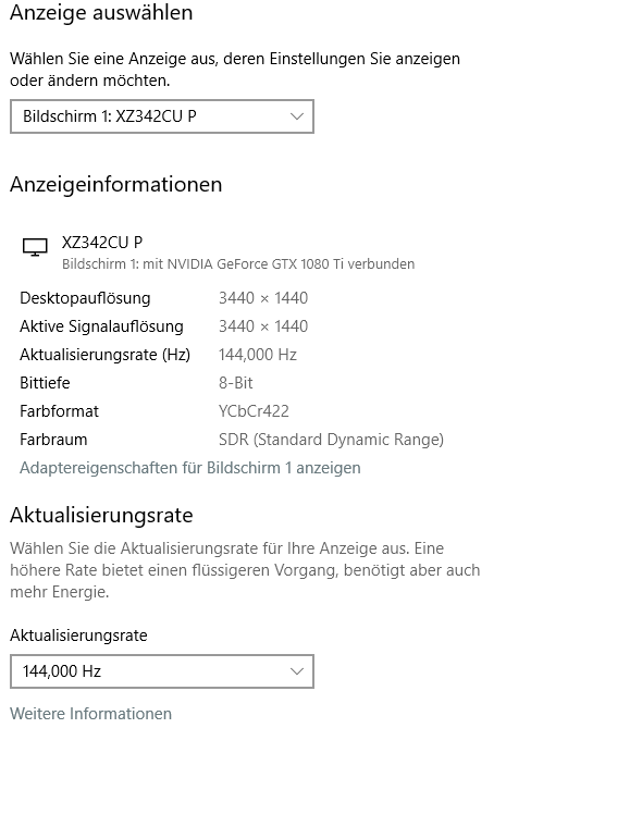

ich habe vermutlich das gleiche Problem.
Meine Setup
ACER XZ342CUP 3440x1440p 144hz
Aorus GeForce GTX 1080 Ti XE
Heißt das, dass die Schnittstelle an der Graka die benötigte Datenmenge für 3440x1440p 144hz RGB Farbformat nicht aufbringen kann?
Danke vorab
