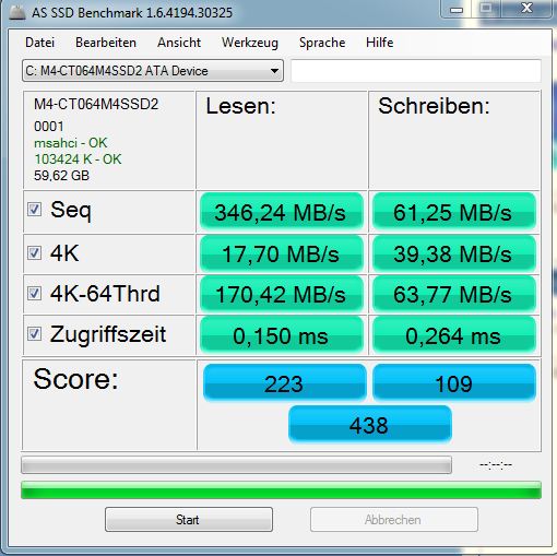

@Imbissbronko: wie stelle ich das fest?
@Ichthys/D3admau5: einfach AMD AHCI suchen und draufhauen? Irgendetwas zu beachten?
Screen im Anhang

Da du nicht weißt, wie man das feststellt, hast du mit Sicherheit nicht die neueste. Muss nämlich manuell gemacht werden.
Ob das allerdings eine Leistungssteigerung bringt, weiß ich bei der m4 nicht. Bei meiner C300 hats auf jeden Fall geholfen.

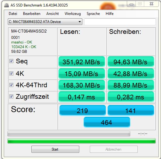

Okay, die AMD-Treiber scheinen zu helfen. Im Anhang der Bench.

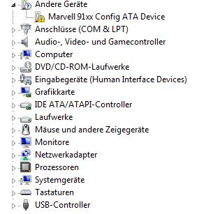

Und dann habe ich im Geräte-Manager noch den Marvel-Controller, der offenbar nicht richtig eingebunden ist. Bei der Suche kommt aber auch nichts raus.

Laut deinem zweiten Screenshot wird noch immer der msahci treiber verwendet, sicher dass der AMD Treiber installiert wurde?
http://support.amd.com/de/gpudownload/windows/Pages/raid_windows.aspx

Marvell treiber:
http://www.station-drivers.com/page/marvell.htm
ganz unten für Marvell MV-91xx (88SE91xx) Ahci/Raid Controller
Mein Virenscanner (Norton) sagt die datei ist sauber, aber alles auf eigene Gefahr ;) das gilt auch für die Treiberinstallation.
@komma: ich hab genau den runtergeladen und installiert...aber du hast recht, da steht noch der standard-treiber...hm...
ATI Catalyst-Installationsmanager
Succeed
3.0.829.0
20
AMD SATA AHCI-Treiber
Succeed
1.2.001.0296
danke, den marvell-controller hab ich auch schon gefunden. systemstart sind jetzt 28sec. dass mir der amd-treiber nicht angezeigt wird, wundert mich aber weiterhin
