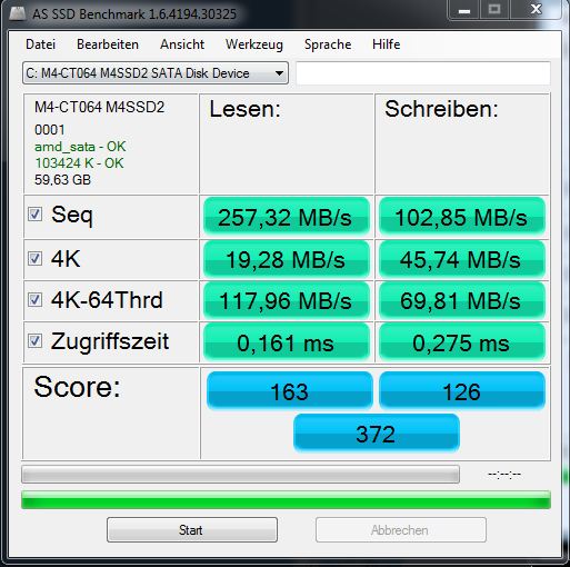

Der Start is jetz schneller? Das aber komisch. Im zweiten Bench waren ja das Schreiben schon besser, aber das Lesen schlechter. Und ein Systemstart ist ja eigentlich nur Lesen.
Merkwürdig, vielleicht musst du den AMD treiber nochmal installieren nachdem du jetzt den Marvell treiber installiert hast.
Im Anhang mal wie es bei mir aussieht und im Gerätemanager habe ich dann noch den AMD SATA CONTROLLER.

Moros, die Angabe amd_sata zeigt doch, dass die SSD am AMD SATA Port hängen muss, denn der AMD AHCI Treiber funktioniert nicht für den Marvell Controller. Obwohl das angegebene MB eigentlich nur eine SB 710 haben sollten, passen die ASS-Werte nur für einen SATA3 Controller.

Und noch kurz ein Screen vom Sata2: richtiger Treiber, deutlich schlechtere Lesewerte, dafür bessere Schreibwerte...ich hab keinen Plan mehr hier...
